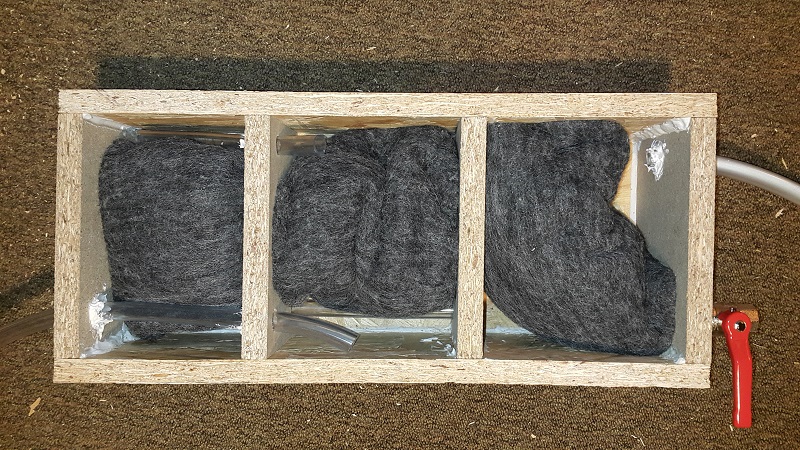

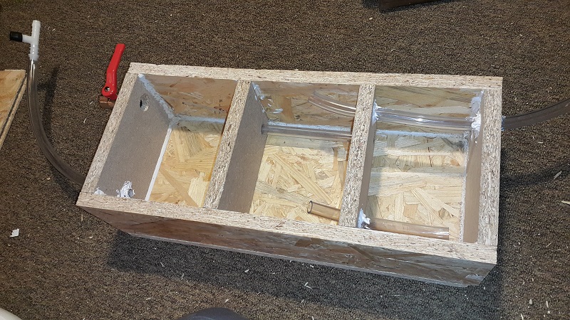

                                Mich hatte erstmal eine fette Grippe erwischt, da ging die letzten 3 Wochen gar nichts mehr. Vergangenen Samstag wollte ich dann wieder angreifen und mal wenigstens die Vakuumansaugung mit dem neuen Kompressor installieren. Der Kompressor kommt ja in den Heizraum nebenan, nur der Schlauch geht durch einen kleinen Wanddurchbruch. Damit sollte ich kein Lärmproblem haben. Dachte ich... Da hatte ich aber den pulsierenden Luftstrom gehörig unterschätzt! Das Teil röhrte aus dem Schlauchende, absolut inakzeptabel!
                                Also was tun? Kurzerhand wurde die Säge angeschmissen und ein 3-Kammer-Expansionsschalldämpfer gebaut:
                                Bange Stunden: wird es funktionieren, oder brauche ich nochmal ein komplett anderes Konzept für die Ansaugung? Dann die Stunde der Wahrheit. Angeschlossen und... Stille. Absolute Stille. Nur noch ein laues Lüftchen ohne irgendein Geräusch. Läuft
                                Nur mit einer Sache bin ich noch nicht ganz happy: bis die komplett perfekte Krümmung erreicht ist, vergeht fast eine halbe Stunde. Das ist grenzwertig. Lieber wären mir 10 Minuten oder so, die sind schnell um bis der Beamer hochgefahren ist und der Film ausgewählt ist. Ich werde also tendenziell noch einen Kompressor mit einer höheren Förderleistung besorgen müssen. Oder doch ein Gebläse, ein Rohrlüfter oder so?
