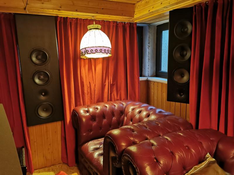

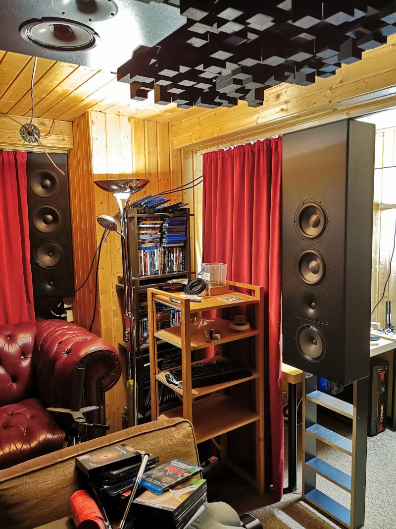

                              Allerdings immer um Weihnachten rum verwende ich ein paar Urlaubstage, um mal wieder einen (das ganze Jahr über im Kopf vorbereiteten) Bauschritt voran zu kommen. Letztes Weihnachten waren das 4 neue Surround-Belles und ein leicht geändertes Deckenlayout, dieses Weihnachten Podestumbau auf 2 Stufen und ein paar kosmetische Kleinigkeiten.
                              Die ganze Situation im hinteren Teil des Belle Cinema war ja noch sehr provisorisch. Eine zweite Sitzreihe war ursprünglich nicht geplant gewesen, daher nur eine Podestebene und 4 Standbelles als Surrounds. Als dann das Chesterfield Sofa einzog (hauptsächlich aus raumakustischen und optischen Gründen), passte da gar nichts mehr zusammen und ich legte die Backsurrounds notgedrungen auf die Rücklehne...

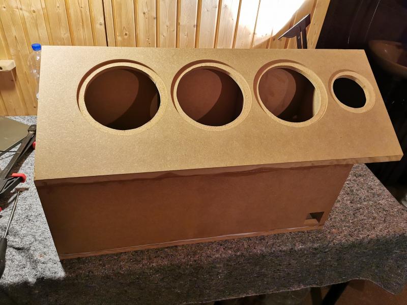

                              Nachdem ich lange genug Zeit hatte, mir eine elegantere Lösung auszudenken, kam schließlich das dabei heraus:
                              Klicke auf die Grafik für eine vergrößerte Ansicht  Name: IMG_20210103_172343.jpg Ansichten: 0 Größe: 92,5 KB ID: 699686 Klicke auf die Grafik für eine vergrößerte Ansicht  Name: IMG_20210105_181816.jpg Ansichten: 0 Größe: 155,2 KB ID: 699687 Klicke auf die Grafik für eine vergrößerte Ansicht  Name: IMG_20201220_234542.jpg Ansichten: 0 Größe: 72,1 KB ID: 699688 Klicke auf die Grafik für eine vergrößerte Ansicht  Name: IMG_20210103_131353.jpg Ansichten: 0 Größe: 76,9 KB ID: 699689 Klicke auf die Grafik für eine vergrößerte Ansicht  Name: IMG_20201220_224941.jpg Ansichten: 0 Größe: 88,3 KB ID: 699690 Klicke auf die Grafik für eine vergrößerte Ansicht  Name: IMG_20210104_133228.jpg Ansichten: 0 Größe: 66,8 KB ID: 699691

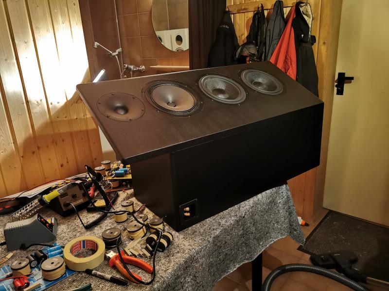

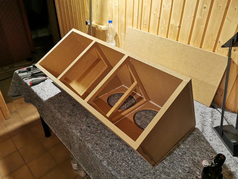

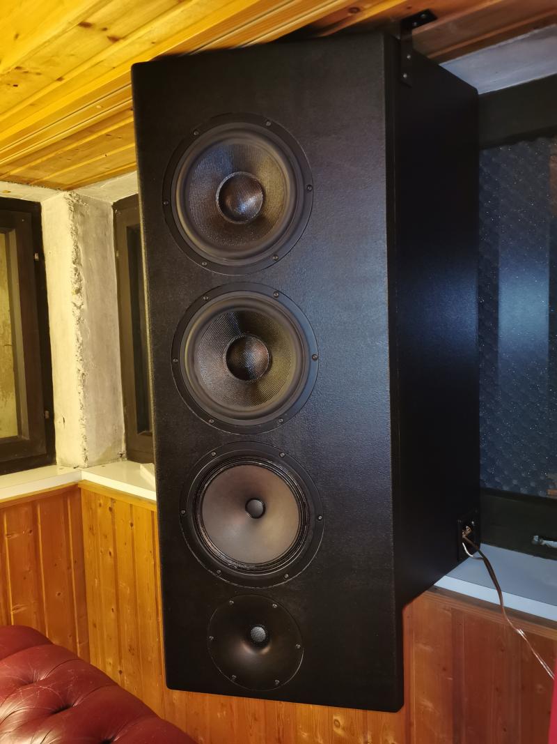

                              4 vollwertige LaBelle Abwandlungen, die mal wieder jeden cm des Raumes bestmöglich ausnutzen. Das Gehäusevolumen erstreckt sich bei den beiden Backsurrounds und beim rechten Side Surround in den Fenstersturz, so dass die nicht ganz kleinen Böxchen sich bestmöglich zurücknehmen und nicht unnötig in den Raum ragen. Ich habe so bei jeder ca. 30 cm an Entfernung gewonnen, das ist bei den Abstandsverhältnissen Gold wert. Da links noch das Technikabteil abgetrennt ist, wurde der linke Side Surround möglichst flach gebaut und mit einem Untergestell in Form eines BluRay Regals als Raumteiler zwischen Kino und Technikabteil gestellt. Die Kinoseite des Regals wurde später mit einem 2D Diffusor verschlossen. Optisch (und natürlich auch akustisch) bin ich auch äußerst zufrieden mit dem Ergebnis. Die Backsurrounds wurden dabei gleich auf 15cm höher konstruiert, so dass sie auch bei erhöhter 2. Reihe gerade noch über die Sofalehne schallen.
                              Später kam dann noch ein Backsurround Center dazu. Der stand noch vom Vorgängerkino ungenutzt in der Ecke rum, ein weiterer Yamaha Receiver ebenfalls. Also nach altbewährter Methode zwischen den Backsurrounds nochmal eine Stützstelle interpoliert

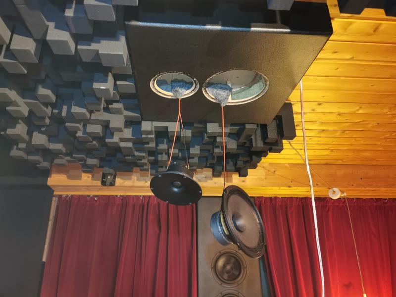

                                Zweiter Punkt war das Deckenlayout. Mit dem doppelt interpolierten Voice of God wurde ich nie richtig warm, also wurde auf 6 Deckenkanäle zurück gerüstet, wobei aber die mittleren als Tops direkt über dem Hörplatz an die Decke wanderten. Das funktioniert schon wesentlich besser für eine geschlossene über-Kopf-Lokalisation, allerdings ist hier immer noch Luft nach oben - Optimierungsschritte entstehen momentan in meinem Kopf...
                                Zusätzlich kamen an die Decke noch ein paar qm 2D Diffusoren.

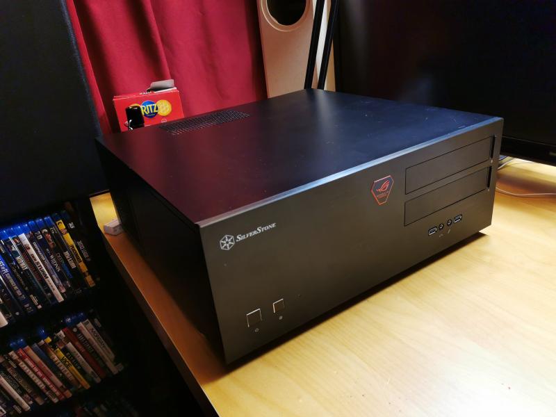

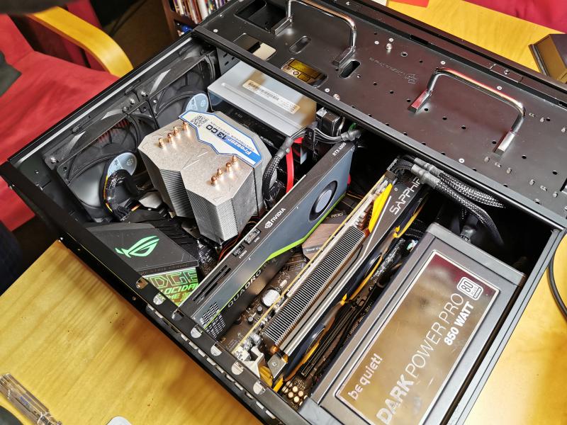

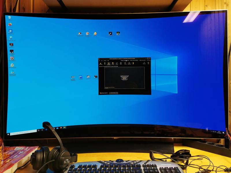

                                Ach ja, und nebenbei hielt ein 55" 4k OLED als "Vorschaumonitor" Einzug in meiner Technik-Ecke. Da ich mittlerweile nur noch über sehr leistungsfähige HTPCs mit MadVR meine Filme abspiele, und auch die Geometrieentzerrung in 4k über eine PC Software mache, ist da immer wieder mal einiges einzustellen und feinzutunen. Da hat sich so ein "Referenz-Arbeitsgerät" zum Testen und Einstellen als ganz nützlich herausgestellt.
                                Klicke auf die Grafik für eine vergrößerte Ansicht  Name: IMG_20211022_123719.jpg Ansichten: 0 Größe: 51,1 KB ID: 699682
                                Klicke auf die Grafik für eine vergrößerte Ansicht  Name: IMG_20211009_232058.jpg Ansichten: 0 Größe: 106,7 KB ID: 699684 Klicke auf die Grafik für eine vergrößerte Ansicht  Name: IMG_20211009_234353.jpg Ansichten: 0 Größe: 42,9 KB ID: 699685
