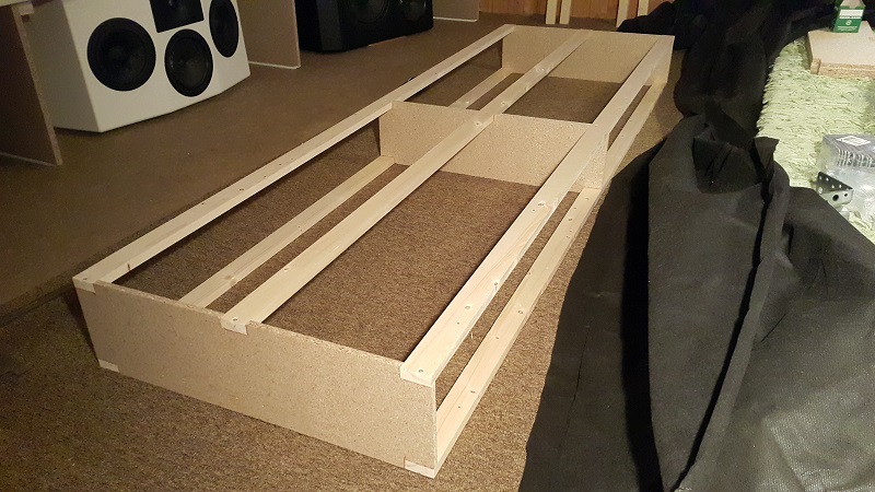

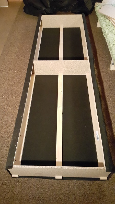

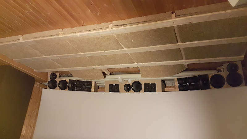

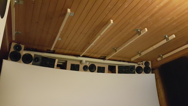

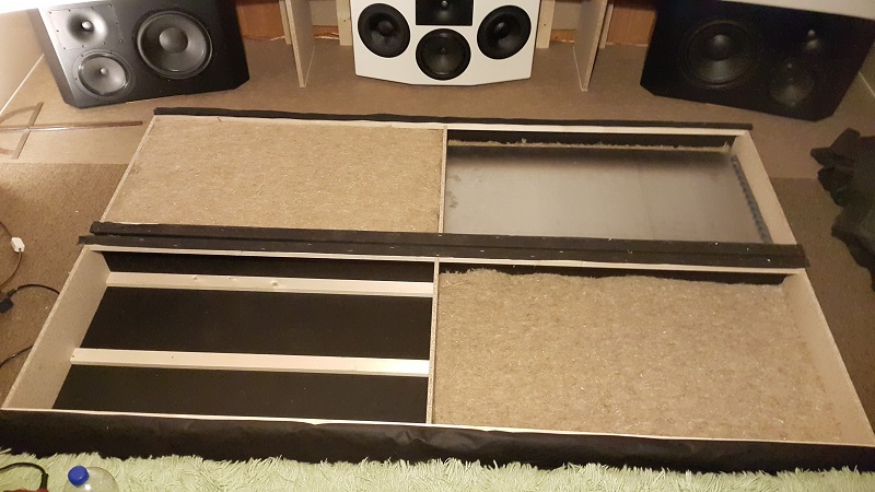

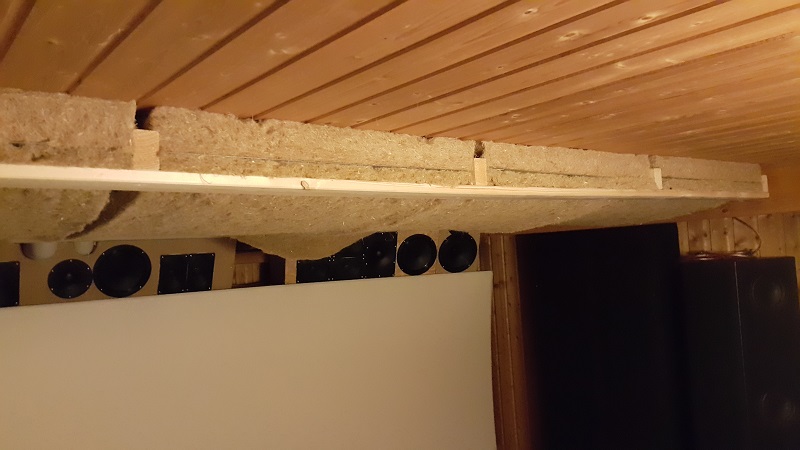

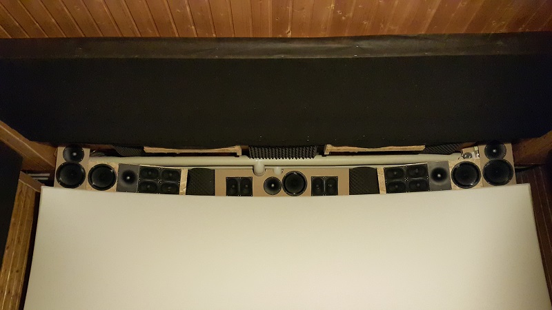

              Kinder Kinder, wie doch die Zeit vergeht! Bis sich bei mir mal wieder was Nennenswertes getan hat, sind schon wieder gut 3 Monate um. Immerhin hat sich in diesem Quartal ein bißchen was getan: knapp 6 m² BKAs (Breitbandkompaktabsorber mit Schwingblech) haben Einzug gehalten, und der 1. Meilenstein ist endlich genommen: 18 LaBelles sind am Start und spielen ganz vortrefflich zusammen
              Meine Raumakustikplanung sieht vor, die 1. Spiegelstellen aller Frontspeaker breitbandig zu eliminieren, da diese frühen Erstreflexionen extrem schädlich sind für eine präzise Abbildung des akustischen Geschehens. Da es ja nun ein paar mehr Frontspeaker sind, läuft das ganz schnell darauf hinaus, dass der komplette vordere Bereich um die Leinwand (ca. 1m breit) mit Absorbern belegt werden muss. Im Sinne einer frequenzneutralen Nachhallzeit im Raum und damit einer neutralen Tonalität insgesamt müssen die Absorber so breitbandig wie mögich ausgelegt sein. Rein poröse Absorber würden hierfür exorbitante Dicken erfordern bzw. bei praxistauglichen Dicken bereits ab dem Mitteltonbereich komplett versagen. Darum wurden die Absorber als BKAs aufgebaut, also mit einem zwischen 2 porösen Schichten eingebetteten Schwingblech aus Stahl. Damit ist eine vollständige Absorption bis deutlich unter 100 Hz möglich - bei einer Gesamtdicke von nur 10cm! Eine wirklich nette Erfindung des Fraunhofer Instituts für Bauphysik und der Firma Renz Solutions
              Ich habe mich für eine Rahmenkonstruktion aus Holz entschieden, welche mit Vlies bespannt und dann mit den Absorbermaterialien gefüllt wurde.
              An der Decke war das nicht ganz so einfach, da ich niemals die komplett fertigen, nicht ganz leichten Kästen an die Decke bekommen hätte. Drum habe ich dort zuerst die Holzlattung an die Decke gebaut, dann die Absorberschichten eingefädelt, danach die letzten Latten druntergespaxt und ganz am Ende erst das Vlies aufgetackert. War trotzdem noch ein ziemliches Gefriemel, hat aber ganz gut funktioniert.
              Da der Bereich um die Leinwand gleichzeitig auch optisch komplett absorbierend sein muss, da jegliches Streulicht von der Leinwand den Kontrast versaut und das völlige Abtauchen ins Bild kompromittiert, wurde schonmal ein schwarzes Vlies verwendet, später kommt überall noch eine Bespannung mit schwarzem Akustikstoff drüber, welche dann auch sämtliche Lautsprecher mit abdeckt.
              Zuletzt geändert von zxlimited; 30.09.2018, 19:04.

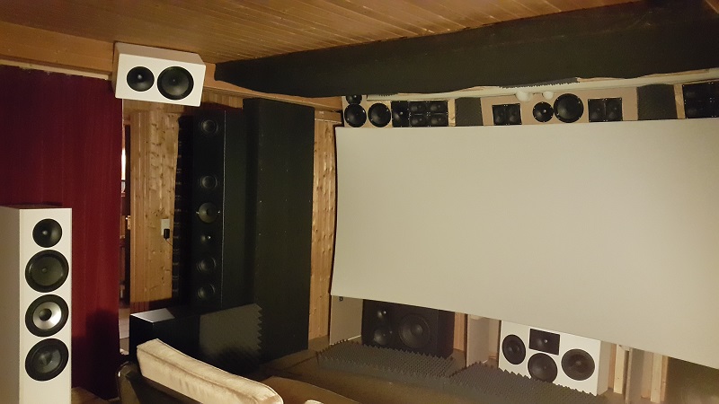

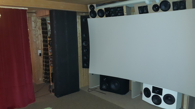

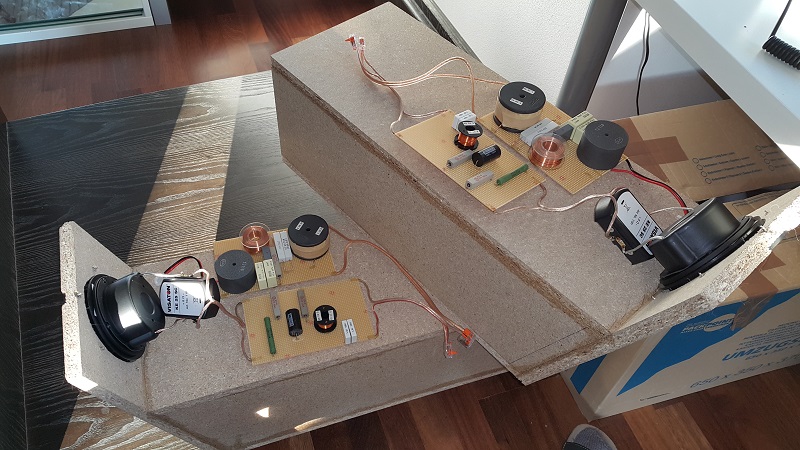

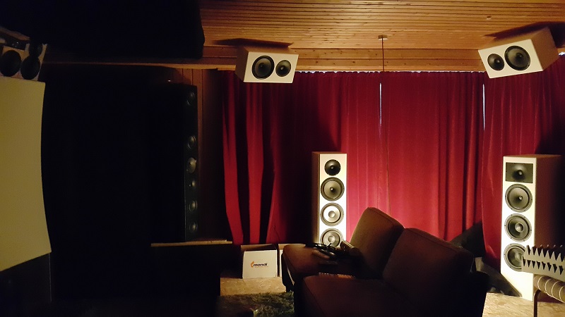

                Außerdem habe ich endlich die Zeit gefunden, die 2 noch fehlenden Weichen für die 2 letzten Deckenbelles zu bauen. Jetzt konnten auch die mittleren Height-Speaker aufgehängt werden, welche die große Lücke zwischen Front Height und Rear Height füllen. Angesteuert werden sie mit meiner bewährten Dolby Pro Logic II Interpolation. Damit ist endlich der 1. Meilenstein genommen und der Thread trägt seinen Namen nun mit Fug und Recht: 18 La Belles fügen sich zu einem harmonischen Ganze zusammen
                Das Ergebnis macht mittlerweile wirklich Spaß! Durch die großflächige Absorption im vorderen Bereich wurde die Front deutlich geschlossener, präziser, harmonischer. Vor allem das Zusammenspiel der 3 oberen mit den 3 unteren Frontspeakern hat dramatisch gewonnen. Vorher stachen die oberen immer wieder etwas heraus, einzelne Speaker waren auszumachen, die Ortung im Bild war nicht immer perfekt. Jetzt spielt alles wie aus einem Guss, obere und untere Frontspeaker sind nicht mehr als solche auszumachen, sondern spannen eine präzise Bühne in der Leinwandebene auf. Dazu wird das obere Klangfeld durch die nun 6 Höhenlautsprecher auch deutlich geschlossener, man bekommt mehr das Gefühl dass sich wirklich direkt über einem was abspielt, die Halbkugel schließt sich so langsam
                Wie es aber nunmal so ist, je mehr man erreicht, desto mehr stößt man aber auch wieder auf weitere Verbesserungsmöglichkeiten (zum Glück, sonst hätte ich ja keinen Grund mehr, weitere Belles zu bauen...): Bei meinem extremen Betrachtungsverhältnis von ca. 0,8 sind 3 Frontkanäle eindeutig zu wenig. Ich habe zwischenzeitlich beides getestet: Wides auf der klassischen 60° Position und Wides direkt neben der Leinwand, also 5er Front. Beides bringt eindeutige Vorteile, weshalb ich definitiv beides implementieren werde. Die flachen Wides werden also auf kurz oder lang in dem Spalt zwischen Leinwand und Seitenwand verschwinden und zusammen mit den restlichen 2 mal 3 Fronts als 5er Gerzon Matrix angesteuert. Und für die eigentliche Wide Position bei 60° werde ich nochmal 2 angewinkelte Belles bauen müssen... Dazu noch einen Voice of God und einen Front Height Center, sowie ein paar qm 2D-Diffusoren, um auch oben noch die allerletzten Lücken zu schließen. Somit wäre der nächste Meilenstein: 22 LaBelles
                Zuletzt geändert von zxlimited; 30.09.2018, 18:59.

                            Na dasselbe wie an den anderen Positionen auch: Phantomschallquelle durch reale Schallquelle ersetzen. Die Front Heights sollen so weit nach außen wie möglich, das sind bei mir knapp 40°. Da wird mir die Lücke dazwischen etwas groß, genauso wie die an den Seiten zu den hinteren Heights. Deswegen werden die gestopft. Mit jeder Lücke die ich stopfe wird das Klangbild geschlossener, präziser und zugleich weiter aufgespannt, es nähert sich immer mehr einer Halbkugel an, in deren Mitte man sitzt. Die Unterschiede sind nicht weltbewegend, aber doch jedesmal deutlich hörbar und grundsätzlich sehr positiv! Der Front Height Center soll direkt vor/über den oberen Center, so dass dieser vom Hörplatz aus gerade nicht verdeckt wird. Deswegen geht der mittlere Absorber nicht ganz so weit vor wie die 2 daneben.
                            BKAs bestehen aus einer dickeren porösen Lage (i.d.R. ca. 50-100mm MiWo, Caruso Isobond oder vergleichbare), welche Feder und Dämpfer für das Stahlblech (i.d.R. 1-2,5mm dick) darstellt, sowie einer ca 30-50mm dicken porösen Schicht davor, evtl noch mit einem Vlies zur Erhöhung des Strömungswiderstandes, zur Absorption der mittleren und hohen Frequenzen. Der klassische Aufbau 70:1:30 + Vlies + Lochblech davor hat ein Alpha zwischen 0,8 und 1,2 von ca 63 Hz bis gut 4 kHz - bei 10cm Dicke!
                            Zuletzt geändert von zxlimited; 08.01.2019, 10:39.
                              #164
                              Ach so, vergessen: das Blech muss frei schwingen können, darf also nicht eingespannt werden. Ich habe es einfach 2cm kleiner gelassen als die porösen Schichten und das Gehäuse, und bei den stehenden Absorbern an der Unterseite einen Streifen Schaumstoff zwischen Blech und Holzgehäuse geschoben.
                              Zuletzt geändert von zxlimited; 01.10.2018, 15:34.
