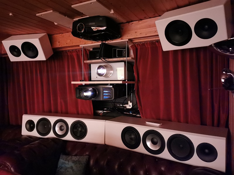

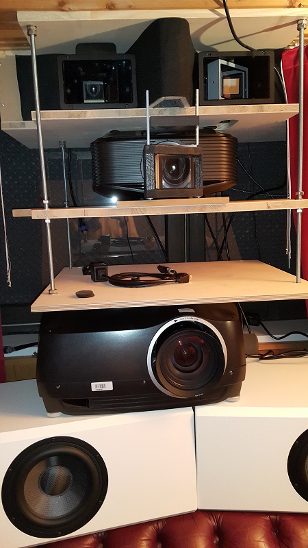

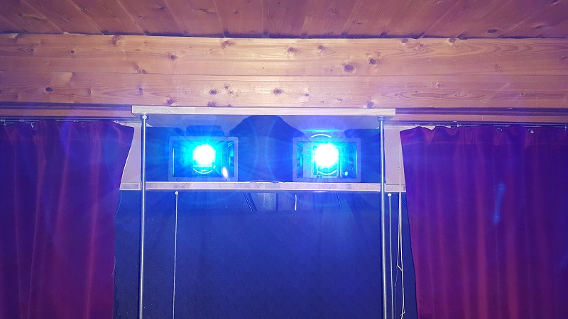

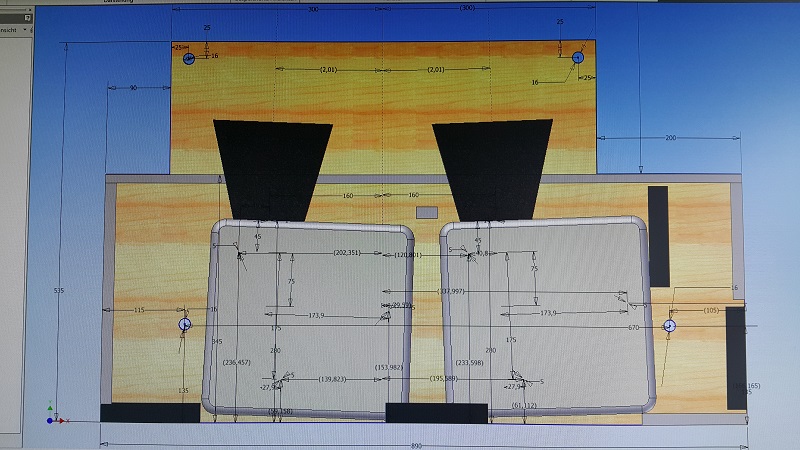

                          auch wenn das Interesse für Heimkinothemen in diesem Forum leider recht überschaubar ist, möchte ich mal wieder ein kleines Update geben, was sich in den letzten Monaten im Belle Cinema getan hat, vielleicht interessiert es ja doch den einen oder anderen stillen Mitleser (es darf aber auch gerne kommentiert werden!) :
                          Ich hatte mich ja nach intensiven Tests, Vergleichen, Messungen, Recherchen etc. für den Vivitek 1188 im 3D Stack entschieden - und um es gleich mal vorwegzunehmen, je länger ich mit dem Stack schaue, desto glücklicher bin ich mit dieser Entscheidung! Nach meiner Erkenntnis sind für 3D (neben der Helligkeit natürlich!) zwei Dinge wichtiger als alles andere, und vor allem wichtiger als bei 2D:
                          1. Eine herausragende Frame Interpolation
                          2. Eine sehr hohe Bildschärfe und Plastizität, welche neben einem ordentlichen Objektiv vor allem einen hohen ANSI Kontrast bzw. allgemeiner einen hohen In-Bild-Kontrast in allen Helligkeitsbereichen bedingt.
                          In beiden Punkten versagen die ansonsten sehr guten JVC D-ILA Projektoren leider jämmerlich, was schließlich den Ausschlag zu meiner Entscheidung gab.
                          Doch wo Licht ist, ist bekanntlich auch Schatten, bzw. in diesem Fall Lärm

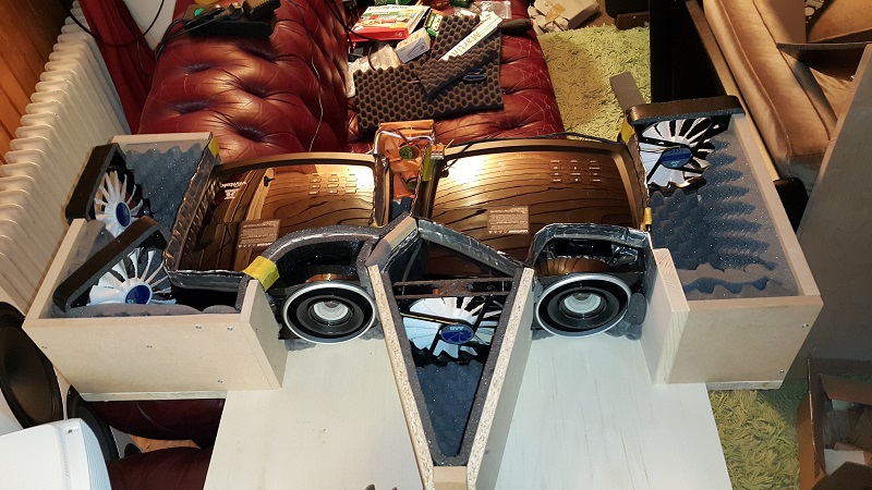

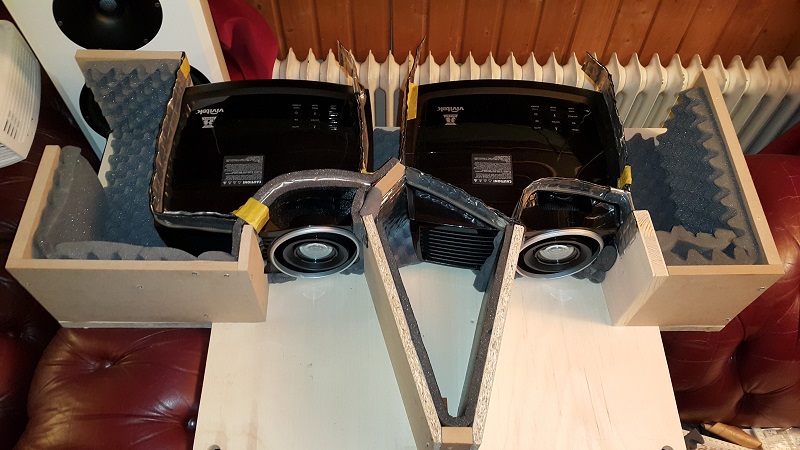

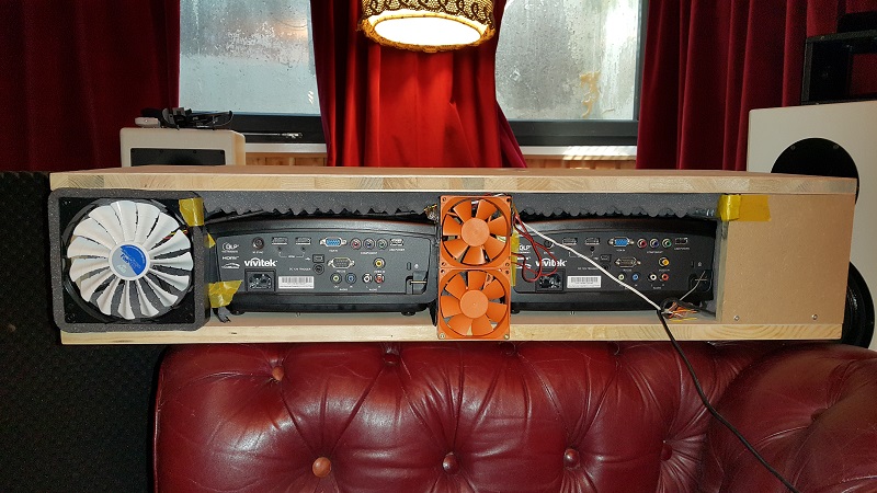

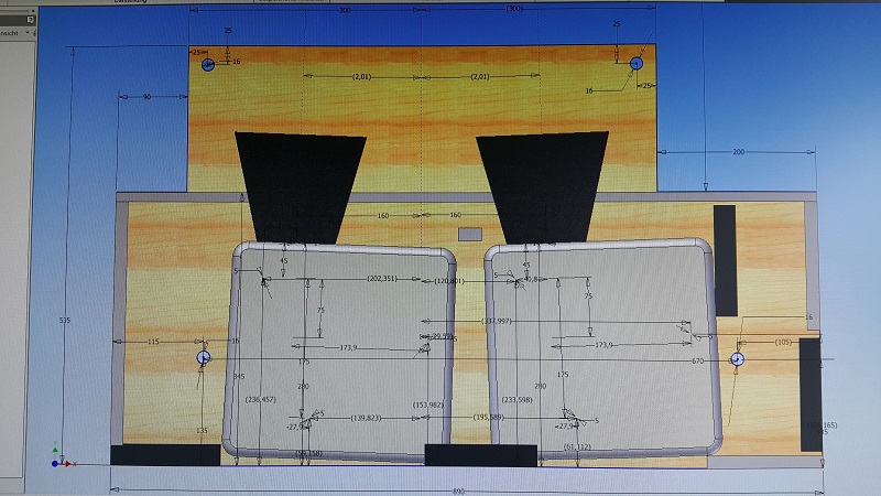

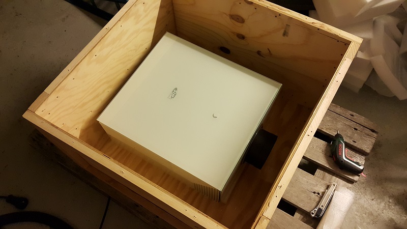

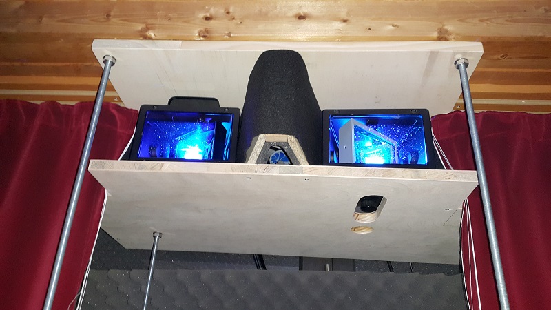

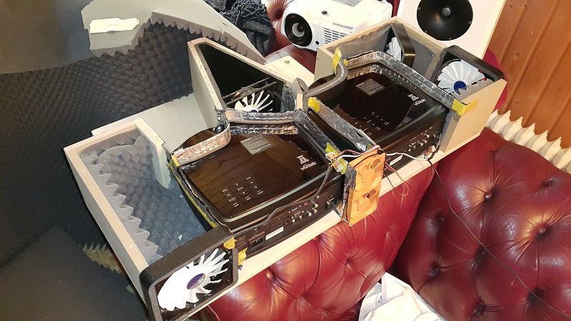

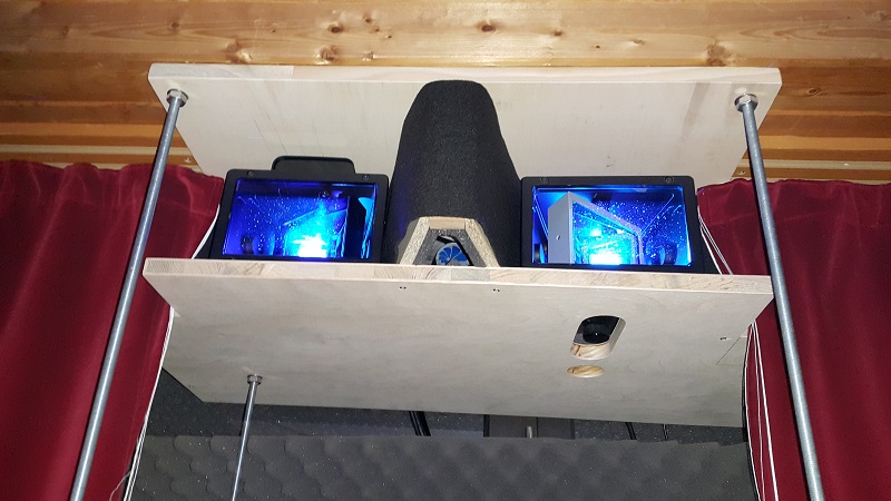

                          Zwei von den kleinen Föns auf voller Leistung, das geht nicht mehr ohne Hushbox. Also musste eine solche gebaut werden. Es war nicht ganz trivial, die zwei Beamer samt Anamorphoten und Interferenzfiltern so dicht wie möglich nebeneinanderzupacken und zugleich für sauber getrennte Zu- und Abluftströme zu sorgen. Ich hatte mit einigen Rückschlägen und Optimierungsschleifen zu kämpfen, bevor das Ergebnis gepasst hat und kein Beamer mehr überhitzt hat.
                          Aber jetzt passt es, die Kiste hängt (nach viel Schwitzen und Fluchen!) im Rack und wird so schnell auch nicht mehr abgebaut.

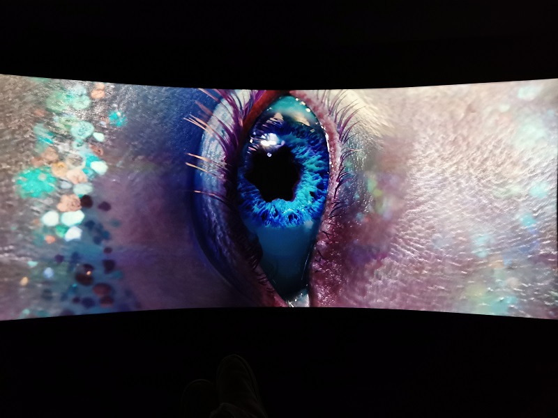

                          Denn was 3D angeht, kann ich ausnahmsweise mal sagen, dass ich angekommen bin . Das Bild ist fantastisch hell, ruhig, knackscharf, plastisch, extrem sauber in Bewegungen, da bleiben wirklich keine Wünsche mehr offen - so entspannt und natürlich konnte ich noch nie 3D schauen.
                          Selbst die beiden 3D Kritiker Marius und Jörg konnte mein Stack derart begeistern, dass Marius nun ernsthaft darüber nachdenkt, in seinem zukünftigen Kino etwas ähnliches aufzubauen
                          Zuletzt geändert von zxlimited; 11.01.2020, 00:01.

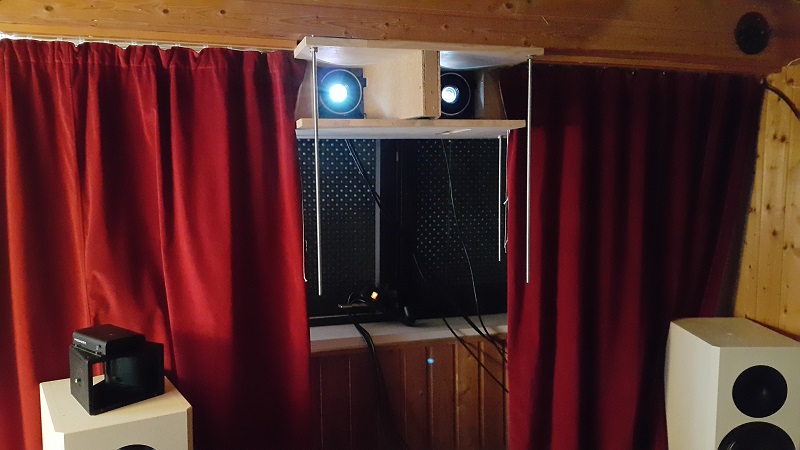

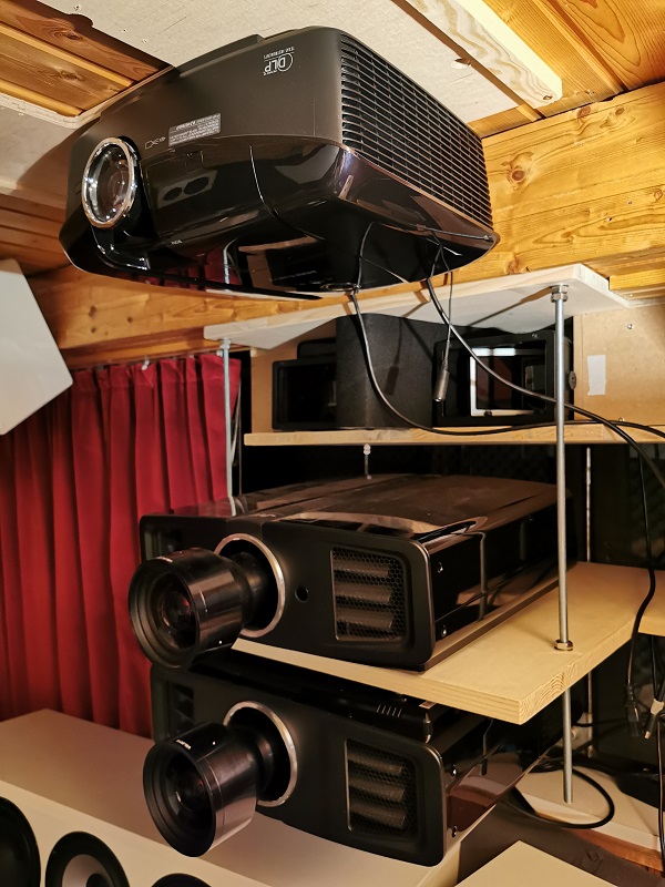

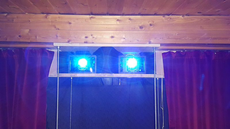

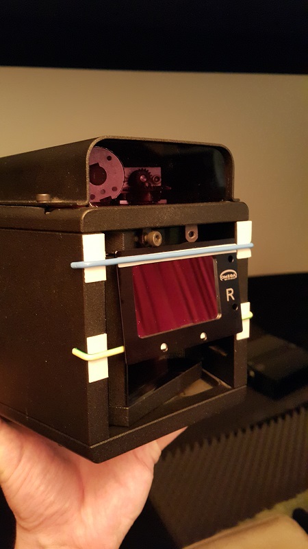

                            Die Interferenzfilter wurden an den Anamorphoten befestigt und mit diesen in die Hushbox gestellt. Nur der schmale vordere Teil schaut zwischen den Vorhängen raus, der hintere, breitere Teil bleibt unsichtbar.
                            Zuletzt geändert von zxlimited; 10.01.2020, 23:05.

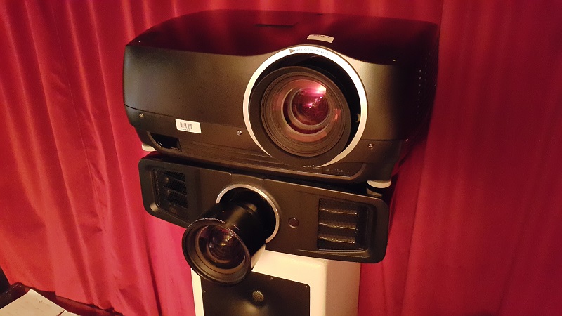

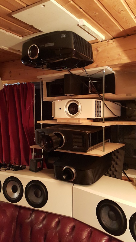

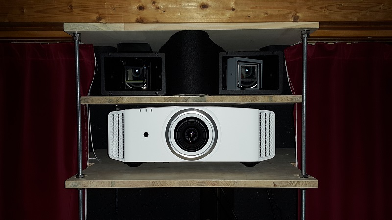

                              Leider war ich mit dem 2D Bild noch nicht wirklich zufrieden

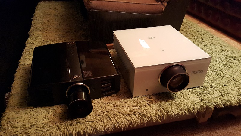

                              Der JVC X5000 ist ja wahrlich kein schlechter Beamer, aber bei meinem großen Bild wirkt er gegen die DLPs einfach matschig und weichgespült, was hauptsächlich am zu geringen ANSI Kontrast liegt. Dadurch gehen kleine Kontrastnuancen zwischen benachbarten Bildinhalten (also an kleinen hell-dunkel-Übergängen) unter, das Bild verliert an "Pop" und wirkt weniger lebensnah, weniger wie der viel zitierte Blick aus dem Fenster.
                              Mein kleiner "Beamer-Prüfstand" hat drum in den letzten Monaten einiges an Beamern beherbergt, vornehmlich DLPs, die sich durch herausragende ANSI Kontraste und herausragende FIs hervorgetan haben. Der Mitsubishi HC 8000 ist einer meiner Lieblinge, der schafft neben einer fantastischen Schärfe, hohem ANSI Kontrast, tollen Farben und einer sehr guten FI dank dynamischer Echtzeit-Iris sogar noch 5-stellige On-Off Kontrastwerte . Drum hängt der jetzt ganz oben ohne Anamorphot oder Weitwinkel für 16:9 Filme.
                              Ach ja, und falls sich jemand wundern sollte, warum kein einziger 4k Beamer dabei ist: das liegt einzig und alleine daran, dass es stand heute keinen einzigen 4k/e-shift DLP gibt, der auch nur ansatzweise an die Kontrastwerte der guten Full-HD DLPs rankommt. Traurig, aber leider wahr. Und Auflösung gegen Kontrast eintauschen ist ziemlich sinnlos und nicht zielführend.
                              Zuletzt geändert von zxlimited; 11.01.2020, 01:27.

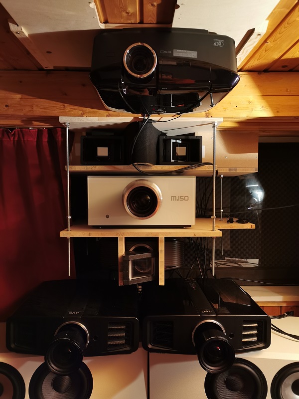

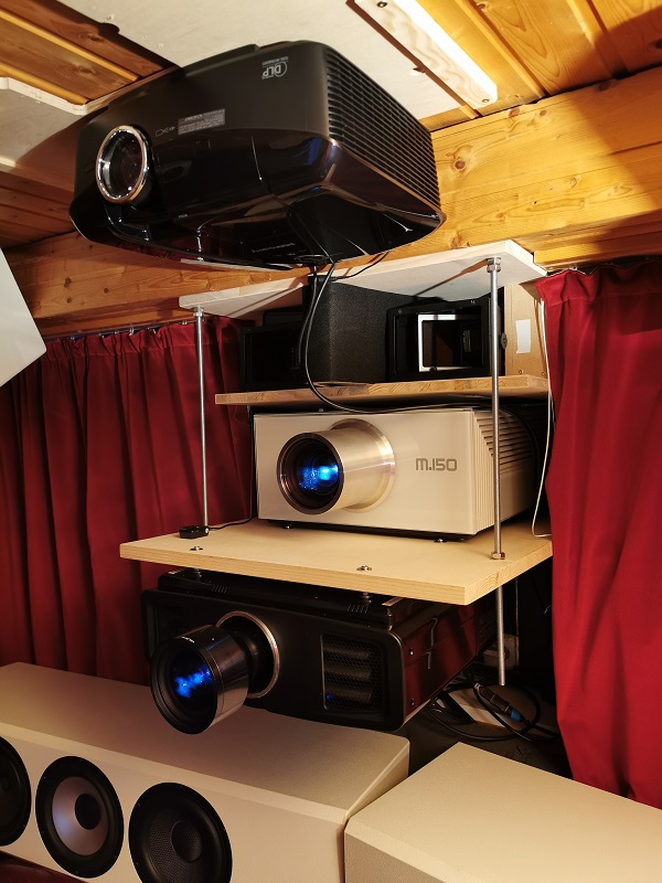

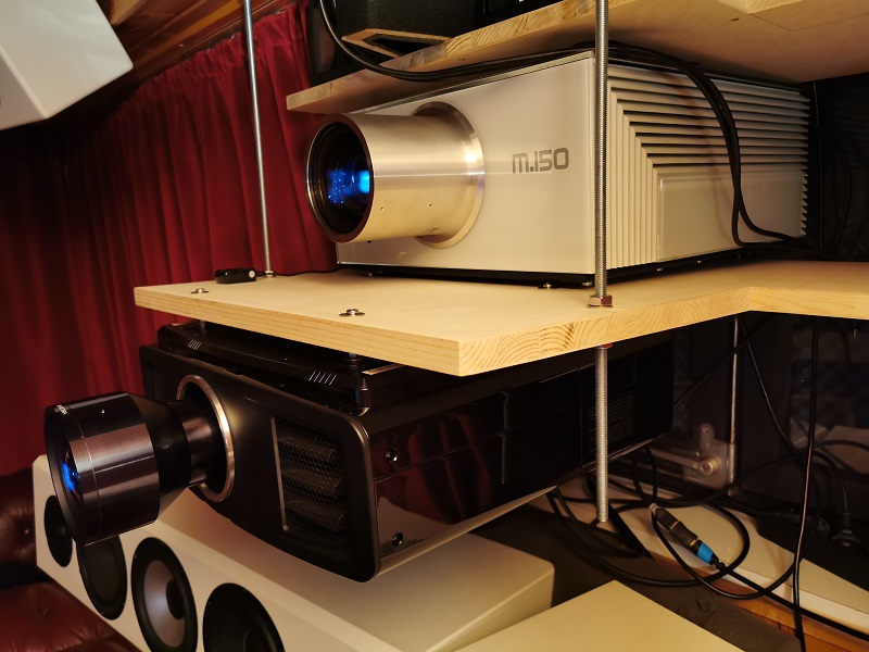

                                Durch einen glücklichen Zufall fand ich dann den Jackpot, das mögliche Ziel meiner Träume: ein Sim2 M.150, mit 0,95" Darkchip 4 und LED Lichtquelle. Der wurde mit einem ANSI Kontrast von sage und schreibe knapp 900:1 gemessen (das ist rund 3 mal so viel wie die 2k D-ILAs und gut 4 mal so viel wie die neuen 4k D-ILAs !!!), hat eine sehr gute FI, und als Sahnehäubchen dank der RGB LEDs einen gigantisch großen Farbraum, der DCI P3 wesentlich überschreitet und sogar knapp an BT 2020 kratzt!
                                Das Teil wurde als defekt angeboten und ich ging das Risiko ein. Die Anlieferung des 28kg Trumms war abenteuerlich - per Spedition auf Euro-Palette mit extra angefertigter Holzkiste .
                                Nach ein paar Stunden Fehlersuche hatte ich die zwei Defekte tatsächlich gefunden und behoben, wodurch das das Schnäppchen des Jahrhunderts wurde (Sim2 Beamer werden nämlich selbst gebraucht extrem teuer gehandelt, wenn man überhaupt mal einen findet, meiner hatte einen Neupreis von 21000€ )
                                Das Bild, das dieser italienische Edel-Beamer auf die Leinwand brennt, ist einfach nur bombastisch! So unfassbar scharf, nuanciert, farbenfroh, dabei extrem ruhig und natürlich, saubere Bewegungsschärfe, das ist wirklich nochmal eine andere Liga ! (Das Bild aus Valerian ist original von meiner 4m Leinwand abfotografiert!)
                                Nie im Leben würde ich das gegen ein 4k Bild mit einem Bruchteil der Kontrastwerte eintauschen, das wäre weit weniger scharf und knackig! Man kann es gar nicht oft genug betonen: Auflösung ist nur EIN Qualitätskriterium bei einem Beamer, und definitiv NICHT das Wichtigste!!!
                                Einziger Wermutstropfen: aus mir völlig unerfindlichen Gründen haben es die Italiener vergessen, dem Teil eine dynamische Iris zu verpassen . Der native On-Off Kontrast ist zwar höher als bei jedem anderen mir bekannten DLP Beamer, aber natürlich immer noch wesentlich geringer als bei den JVCs. Bei eher hellen Szenen stört das überhaupt nicht, da schlägt der fantastische In-Bild Kontrast voll durch. Aber wenn es mal richtig düster wird, schwarzer Weltraum oder so, dann sieht man leider, dass das noch besser gehen könnte...
                                Fürs erste hat sich der Sim2 seinen festen Platz in meinem Rack als Lieblings-2D Beamer verdient, aber ich gebe noch nicht auf... Erste Versuche, einen DLP mit einem D-ILA zu stacken, um von ganz unten bis ganz oben hohe Kontraste zu erzielen, liefen bereits und sahen einigermaßen hoffnungsvoll aus...
