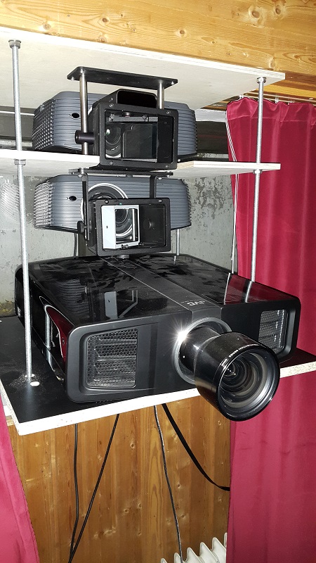

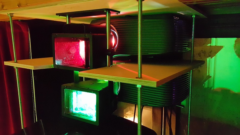

      ...und zwar ein passives Stereo-Projektions-Stack, bestehend aus 2 der hellsten RGBRGB-DLP Beamern (Optoma HD36) in Verbindung mit 2 Prismasonic Anamorphoten, einem Satz Interferenzfilter von Omega Optical und einer GeoBox G-601. Dazu ein Satz passiver Interferenzfilter-Brillen.
      Ein HD36 ist zwar annähernd hell genug, dafür fand ich die Bewegungsunschärfe ohne FI bei dem großen Bild schwer erträglich. Ein HD33 hat zwar eine super FI und damit absolut flüssige Bewegungen, dafür wieder deutlich weniger Licht, das hat mir trotz Gain 2 auch nicht gereicht. Also jetzt eben doch in den sauren Apfel gebissen und das Stack mit 2 HD36 gebaut: Noch mehr Licht, und ein schönes, ruhiges, natürliches Bild, da keine Shutter mehr.

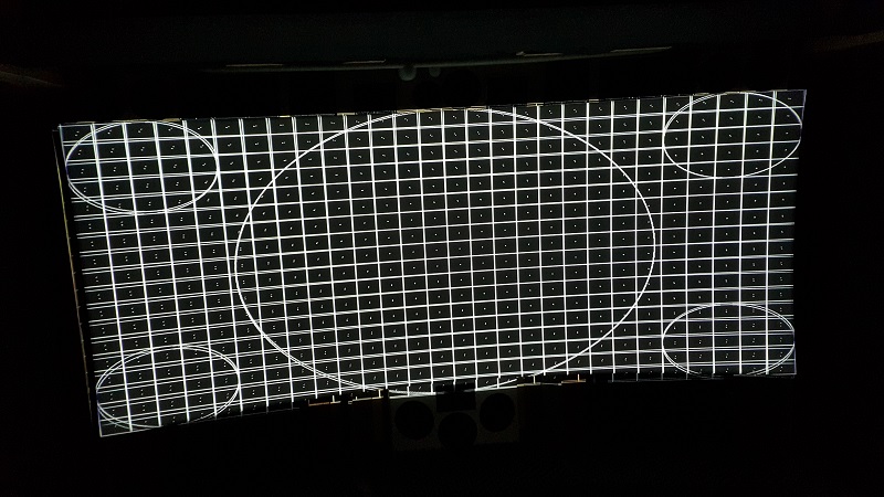

      Lange Zeit habe ich mich vor einem Stack gescheut - jetzt weiß ich auch warum! Manche jammern schon, wenn sie einen Beamer auf eine ebene Leinwand exakt ausrichten sollen. Ich musste zwei Beamer mit zwei Anamorphoten, bestehend aus je zwei beweglichen Prismen und insgesamt auch wieder zweifach schwenkbar auf eine zweifach gekrümmte Leinwand ausrichten!
      Eine Arbeit für einen der seinen Vater erschlagen hat!
      Nach einem Tag Aufbau und Justage des Stacks sah es dann immerhin schon nicht ganz hoffnungslos aus:
      Den Rest richtet dann die GeoBox digital. Und wie sie das macht! DAS wiederum war das reine Vergnügen Nach nur wenigen Stunden Grobeinstellung passen beide Projektionen nahezu millimetergenau auf meine gekrümmte Bildfläche und pixelgenau aufeinander. Es gibt noch immer unendlich viel einzustellen, kalibrieren, feintunen, optimieren, aber bereits jetzt ist das mit Abstand das beste, ruhigste, hellste und natürlichste 3D-Bild das ich je erleben durfte!

        Wieviel Kilo Beamer und Zusatzgewicht hängt da jetzt?

            Jede Palette Beamer wird irgendwas zwischen 10 und 15 kg haben, da hängen also irgendwas um die 40kg Projektionstechnik von der Decke
