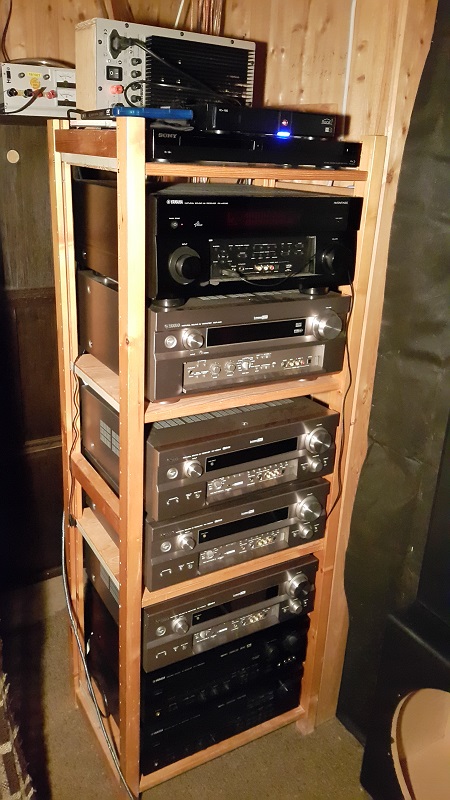

          Du hast die seitlichen Heights vergessen Momentan sind bereits 4 zusätzliche AVRs nur für die ProLogic Erweiterungen im Einsatz, mit Front Height Center sinds dann 5. Spätestens mit der Gerzon Matrix muss ich dann ein deckenhohes Rack bauen, weil das jetzige Regal ist mittlerweile an der Fassungsgrenze.

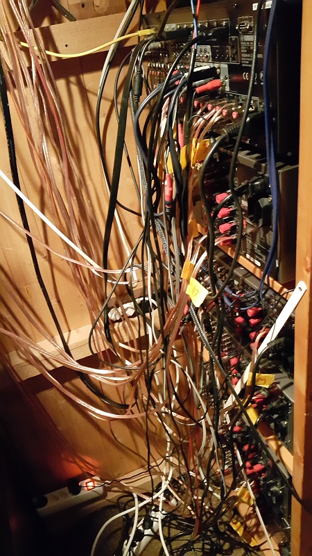

            Kleiner Tipp, mach das gleich richtig, ein 19" Rack auf Schwerlastrollen...
            Oder bau es gleich so, dass es auch von hinten zugänglich bleibt.

              @Grünspan Das letzte Bild sieht ja Geil aus

                #172
                Ja, DAS gfällt mir auch arg.
                Steht aber leider nicht bei mir
                mein Rack ist noch so klein,
                das kann ich sogar problemlos hinterm TL-Sub verstecken

                  Komm, so viel fehlt da gar nicht...
                  Natürlich steht mein Rack so in der Technik-Nische, dass ich einigermaßen bequem von hinten rankomme. Alles andere wäre purer Wahnsinn!
                  Ich werde tendenziell eine einfache Holzkonstruktion an dieselbe Stelle zimmern, aber eben komplett vom Boden bis zur Decke. Das sollte dann hoffentlich eine Weile ausreichen

                    Eins fehlt Dir aber. Kabelbinder, hehe
                        Ja, fiel mir auch auf
                        Das lohnt sich aber nicht bei mir, wird zu oft was geändert...

                          Aber Du kennst doch sicher die hier...
                          https://de.rs-online.com/mobile/p/kabelbinder/3962181/
                          Ich hoffe inständig, dass meine Frau nicht diese Bilder der Anlage sieht, sonst hab ich das letzte Mal an meiner Anlage gebaut Schaut imposant aus... Würde sich fast ein 19“ Schrank lohnen, wenn man die seitlich montieren könnte
