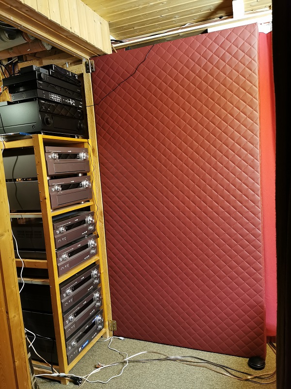

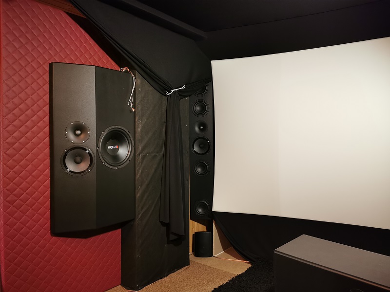

    Da zwischen den Jahren mal wieder der alljährliche Besuch von Jörg und Marius ins Haus stand, musste ich mich ranhalten, um den Beiden auch etwas mehr als nur 6 neue Beamer präsentieren zu können
    Also wurden endlich mal wieder ein paar Punkte meiner To Do Liste abgearbeitet.

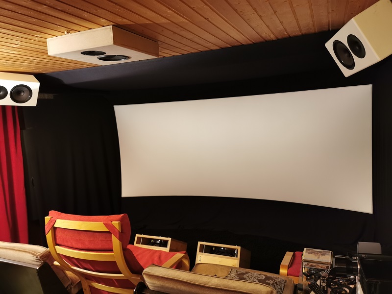

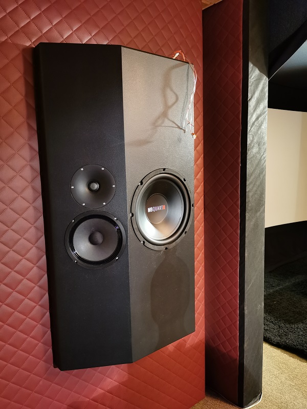

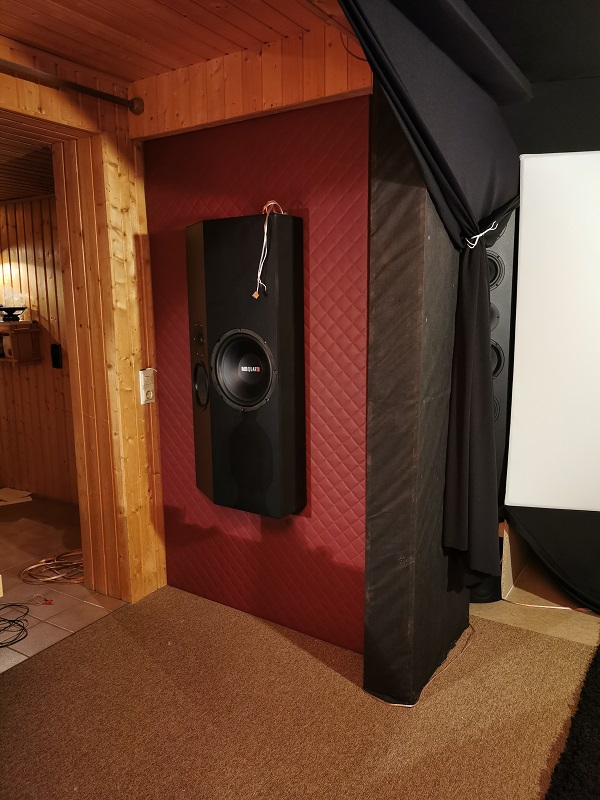

    Die linke Wide Box stand jetzt knapp ein Jahr lang auf einer Kiste mitten im Durchgang . Nun habe ich endlich ein schwenkbares Wandstück gebaut, welches bei Nichtbenutzung das Technikabteil verschließt, und bei Kinobetrieb die Wide-Belle in ihre korrekte Position schwenkt und dieser eine Rückwand bildet, um für eine einigermaßen symmetrische Akustik zwischen links und rechts zu sorgen.
    Das ganze wurde mit rotem Kunstleder bezogen und ist auf der Rückseite akustisch absorbierend für mittlere und tiefe Frequenzen.

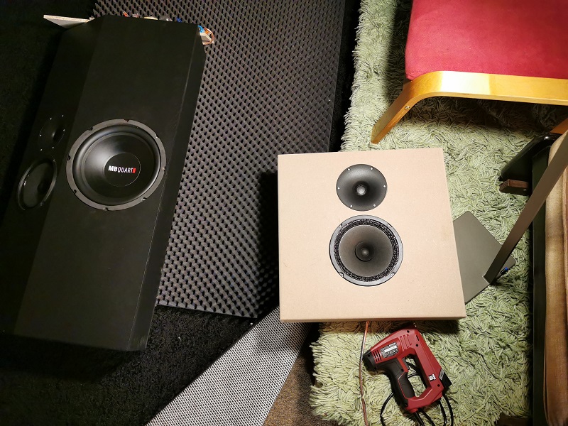

    Des weiteren wurde ein Voice of God gebaut, eine nur 10 cm flache LaBelle CR Semilight mit angepasster Weiche, welche die Lücke direkt über einem schließt. Angesteuert wird diese über einen weiteren ProLogic Decoder, welcher sein Signal aus den beiden Top-Middle Speakern generiert. Es handelt sich also um eine kaskadierte Schaltung: pro Seite werden aus den nativen Top-Front und Top-Rear Kanälen zuerst mit zwei Prozessoren die Top-Middles generiert, und dieses Signal dann durch einen dritten, nachgeschalteten Decoder nochmal für den VOG aufbereitet.
    Ach ja, die VOG Belle wird natürlich zu gegebener Zeit noch schwarz lackiert, wenn auch der Rest der Decke drumrum mit schwarzen Skyline Diffusoren zugeklatscht wird.

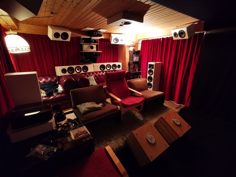

    Zusätzlich wurde noch eine weitere Kleinigkeit getestet: an die Rear Ausgänge der beiden Top-Middle Decoder habe ich testweise kleine WB13 und WB10 angeschlossen und diese als "Down" oder "Floor" Speaker ganz unten in den Ecken platziert (die vordere linke sieht man auf dem ersten Bild). Von der Logik hinter PLII passt das durchaus ins Bild: Front L und R werden dekorreliert und die räumlichen Anteile auf die Rearspeaker gegeben. Da bei mir in dem Fall L und R (und C) oben sind, ist es naheliegend, die dekorrelierten räumlichen Anteile zwischen diesen beiden Kanälen auch auf die gegenüberliegende Seite - also nach unten zu schicken. Die Floor-Speaker sind natürlich sehr dezent eingepegelt und nicht rauszuhören, aber gerade in Verbindung mit den nun 7 Top-Speakern schließt es die Sound-Glocke eben nochmal ein winziges bißchen mehr um einen herum und webt einen noch dichter ein. Ich werde das Setup jetzt mal eine Weile testen und an den Einstellungen spielen, und wenn es sich bewährt, werden natürlich auch diese 4 Kanäle adäquat mit speziell dafür entwickelten Belle-Varianten bestückt.

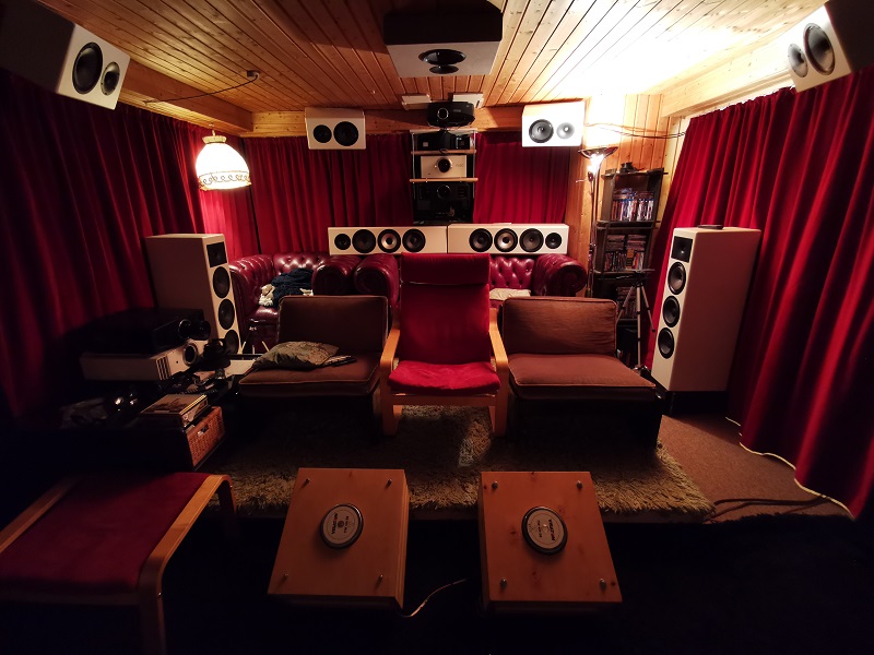

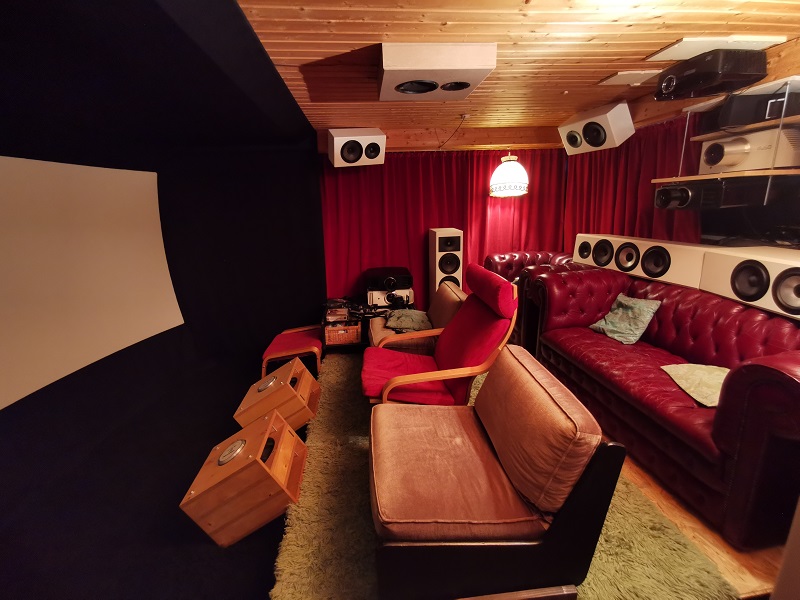

      So konnte ich den Jungs neben frischem Popcorn wenigstens wieder eine "Weltpremiere" bieten: Das Belle Cinema mit 25 Kanälen (wenn auch derzeit erst 21 mit LaBelles bestückt). Als kleines Schmankerl obendrauf hab ich auch provisorisch mal die 2 Ripole aus dem Wohnzimmer ins Kino integriert. Ich will testen, ob es sich lohnt, wie geplant 8 W400S in Ripol-Form vor die erste Sitzreihe zu packen. 1. Erkenntnis: natürlich lohnt es sich, Ripol Bass ist einfach unvergleichlich
      2. Erkenntnis: Selbst 8 Stück dürften noch grenzwertig sein was den Pegel angeht. Aber gerade wenn es im Haus mal nicht so laut sein darf, ist das eine super Alternative zu den Luftverschiebern, da ich bei gleichem Nutzpegel am Hörplatz wesentlich weniger Bassenergie in den Raum pumpen muss. Aber auch das (sauber abzustimmende!) Zusammenspiel von Ripolen und Luftverschiebern hat durchaus Potenzial und wird weiter verfolgt.

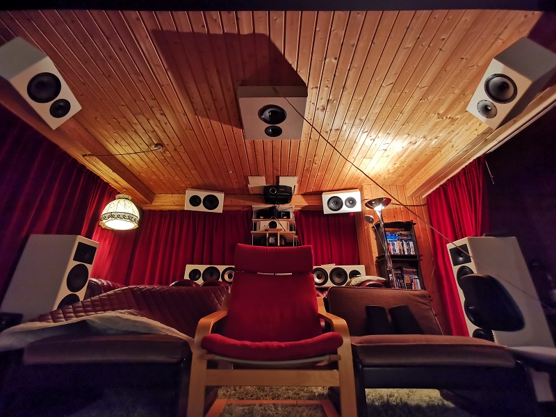

        Nur bei einer schon jahrelang geplanten Sache konnten Jörg und Marius leider nicht mehr die Premiere miterleben: Ich habe endlich eine Gerzon Matrix für meine 5-er Front gebaut ! Der dafür bestellte MiniDSP 10x10 HD kam aber leider ein paar Tage zu spät hier an, so dass ich die Matrix erst vor 4 Tagen einrichten konnte.

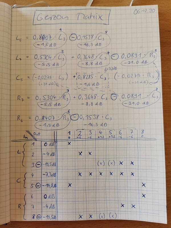

        Falls es jemanden interessiert, hier der Link zu dem überaus spannenden Paper von Michael Gerzon, über das ich vor vielen Jahren mal gestolpert bin und was mich seither nicht mehr losgelassen hat:
        Durch mein extrem breites Bild sind 3 herkömmliche Frontspeaker einfach zu wenig: entweder passt die Basisbreite akustisch, dann ist das Bild aber wesentlich breiter als selbige. Oder die Basis wird auf die Breite des Bildes aufgespreizt, dann leidet aber die Ortung in der Mitte. Drum habe ich ja längst 5 Frontkanäle auf 0°, +/-18° und +/-36°, wobei die 3 mittleren doppelt bestückt sind (je einer oberhalb und einer unterhalb der Leinwand). Bisher waren Mitte Links und Links außen sowie Mitte Rechts und Rechts außen jeweils parallel angesteuert. Das ging einigermaßen und half immerhin, das Klanggeschehen ohne Löcher in der Mitte und von der Breite her passend zum Bild wiederzugeben. Allerdings war die Separation bzw. die saubere Lokalisation in der Bildebene so noch nicht ideal.
        Nun habe ich mit dem MiniDSP eine 5x3 Matrix nach Gerzon nachgebildet, wodurch jetzt jeder Frontspeaker separat angesteuert wird. Als Eingangsgrößen gehen die 3 Frontkanäle (L, C, R) ein, welche durch die Matrix energierichtig auf 5 Kanäle mit größerer Basisbreite geroutet werden. Man muss etwas tricksen und die inversen Anteile über den Negativ Pin der symmetrischen Eingänge des DSP einspeisen. Dazu habe ich mir einen Plan ausgetüftelt, wie ich trotz beschränkter Anzahl von Prozessoreingängen möglichst viele der 15 Koeffizienten der 5x3 Matrix berücksichtigen kann. Nur 2 der 15 musste ich weglassen, aber die spielen mit -31 dB keine hörbare Rolle mehr.
        Der Unterschied im Klang ist doch nochmal deutlicher als ich es erwartet hätte! Die Gerzon Matrix passt wie die Faust aufs Auge zu meiner Situation mit der eigentlich zu großen Basisbreite
        Das vordere Klangfeld korreliert nun hörbar exakter mit dem Geschehen auf der Leinwand. Ereignisse auf halb-links ertönen auch exakt von dort, aber das ist eben nicht das Ende der Fahnenstange. Durch die schlanken Belles ganz außen wird die Bühne exakt auf Leinwandbreite aufgespannt, ohne an Geschlossenheit und Präzision weiter innen zu verlieren. Auch der Übergang zu den Wides auf 60° gelingt jetzt noch nahtloser. Für eine erste Quick-and-dirty Einstellung bin ich nach einigen Tests und dem ersten kompletten Film echt happy! Das hat sich definitiv gelohnt und hat das Belle-Cinema nochmal einen deutlichen Schritt vorangebracht

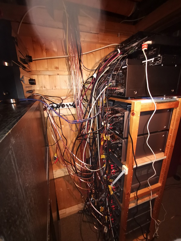

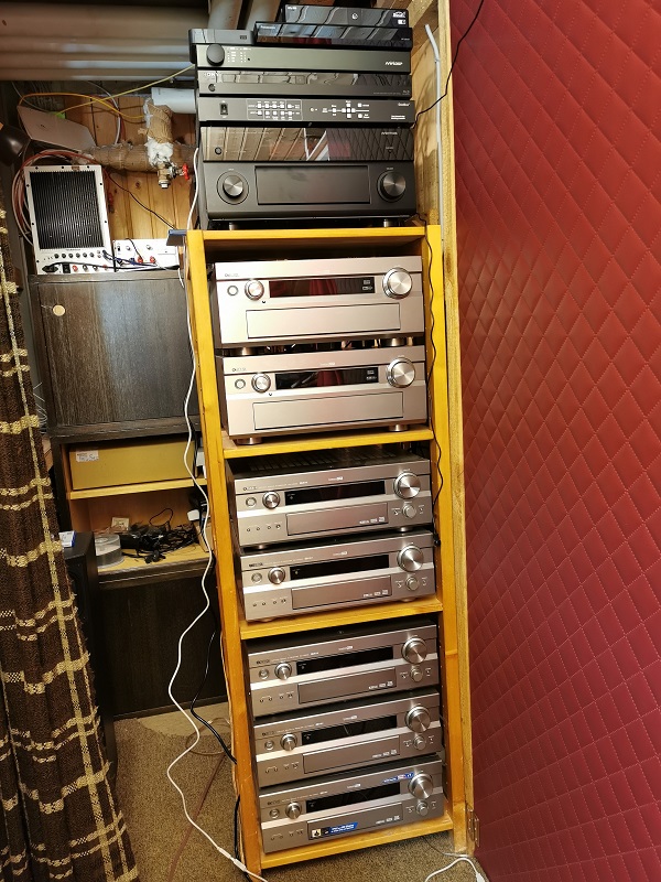

        Ach ja, das Verstärker-Rack wurde in dem Zuge auch nochmal etwas erweitert und umstrukturiert, da nochmal 2 AVRs dazukamen, einer für die zusätzlichen Verstärkerkanäle für die Matrix, und einer für den VOG. Für die Neuverkabelung saß ich an einem Tag 5 Stunden in der engen Techniknische
        Aber es ist ein hübsches Türmchen geworden wie ich finde
