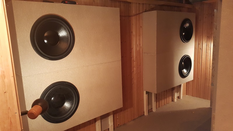

    Prima, es geht weiter.
    In der Tat war bei mir das hinlegen leichter.
    Bei Einschlagmuttern bohre ich das Maß des oberen Durchmessers und presse die mit einer Zwinge rein. Dann klemmt zusätzlich der dickere Durchmesser in der Nähe vom Flansch. Bis jetzt hat es gut gehalten.

  • Variatio
    antwortet
    Zitat von zxlimited
    So einen 46cm Koloss in Kopfhöhe exakt vors Loch halten und dann noch filigrane Schrauben mit U-Scheiben einfädeln, ohne die Einschlagmuttern nach innen rauszudrücken
    Hast du das ganz alleine hin gehoben? Reschpekt!!!

    Sodele, endlich mal wieder winzige Fortschritte: Die 4 Luftverschieber haben ihre Plätze eingenommen. Wobei, schön wärs. Freiwillig haben die gar nichts eingenommen! Was hab ich geschwitzt und geflucht bis die alle drin waren, und bis jede der 32 M5 Schrauben ihre Einschlagmutter gefunden hatte ! So einen 46cm Koloss in Kopfhöhe exakt vors Loch halten und dann noch filigrane Schrauben mit U-Scheiben einfädeln, ohne die Einschlagmuttern nach innen rauszudrücken (mehrfach passiert, dann darf man direkt wieder alles aufmachen und von vorne anfangen!!! ), das macht einfach keinen Spaß . Jetzt weiß ich warum Jörg seine Gehäuse kurzerhand nochmal auf den Rücken gelegt hat, um die Treiber zu montieren! Das war bei mir allerdings keine Option, da ich aus Bequemlichkeit die Gehäuse durch die Chassisöffnung mit der Wand und untereinander verschraubt habe... Nun ja, jetzt sind sie drin und müssen hoffentlich nie wieder raus!
    Heute kam ich dann (nur 5 Wochen nach Plan) endlich dazu, mit dem Podest anzufangen. Es wird 3,15m breit und 2,7m tief. Die Höhe wird mit Bodenaufbau (Parkett) ca. 23cm, damit wird meine Augenhöhe exakt auf Leinwandmitte sein. Immerhin der Unterbau steht, vielleicht krieg ich die Verlegeplatten auch noch drauf heut. Dann könnte man ja so langsam mal ans Kabel Verlegen und Boxen reinschleppen denken, um mal provisorisch ein Filmchen zu schauen
    Aber das dauert bestimmt auch nochmal 2-3 Wochen bei meinem Tempo. Na ja, mühsam ernährt sich das Eichhörnchen...
