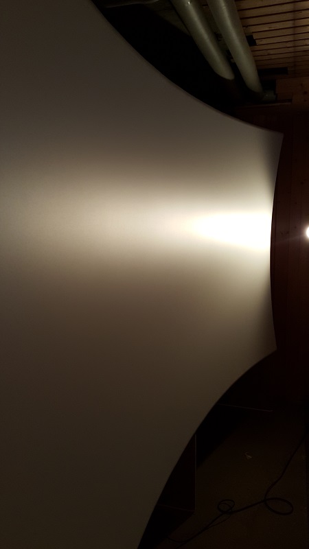

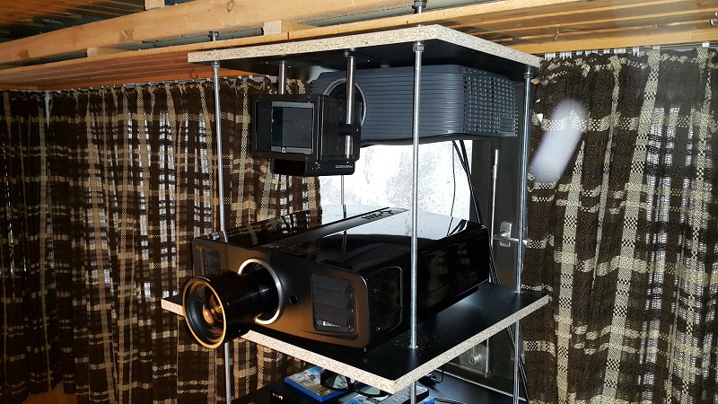

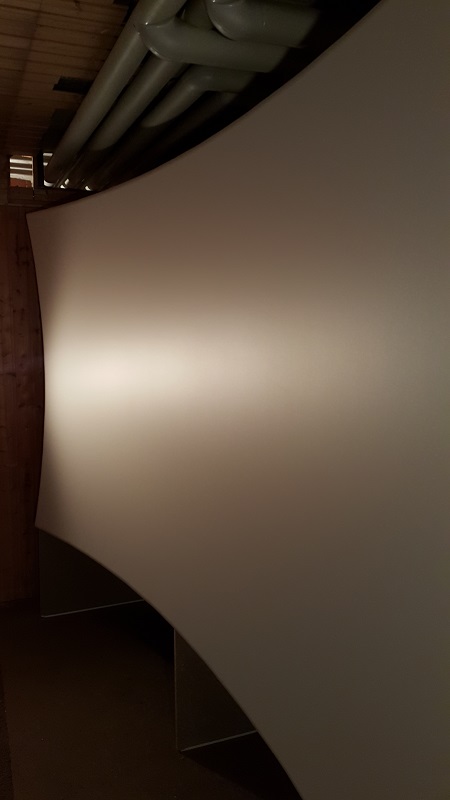

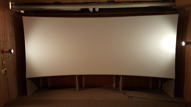

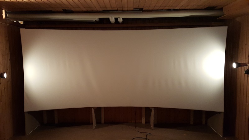

    Nachdem das geschafft war, war ich zwar einierseits total happy, dass mein Plan perfekt aufgegangen ist, andererseits weiß ich jetzt aber auch, warum ich noch nie eine solche Leinwand irgendwo gesehen oder auch nur davon gelesen habe. Der Aufwand selbst gegenüber einer "normalen" Curved ist schon exorbitant höher, von einer Flachen ganz zu schweigen... Aber ich habe Freude an ungewöhnlichen Dingen, und am technische Möglichkeiten ausreizen, drum mag ich meine Double Curved

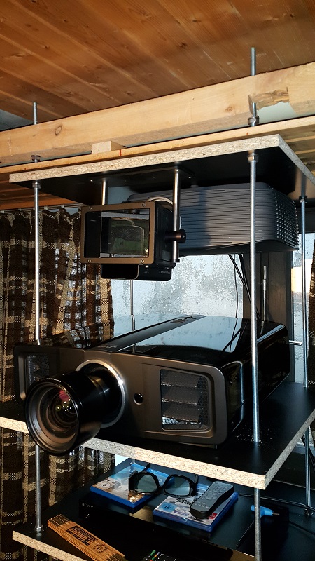

    Nächstes Problem, das man sich damit einhandelt, ist natürlich die Geometrieentzerrung. Trotz aller Verbiegungen, die ich mit dem Anamorphoten provozieren kann, schaffe ich es nicht, alle Bildränder mit der Leinwand in Deckung zu bringen. Spätestens unten scheitert man, da ja von oben runter projeziert wird. Also muss ich jetzt noch aus Taiwan eine GeoBox importieren, um die letzten Verzerrungen elektronisch zu korrigieren. Aber selbst noch leicht verzerrt waren erste Tests in 2D und vor allem in 3D absolut überwältigend! Man taucht so vollkommen in das Bild ein, selbst in 2D ist man völlig vom Geschehen eingehüllt, echt faszinierend. Dazu null Struktur wie bei einer AT erkennbar, selbst aus 2m nicht, die Leinwand selbst verschwindet komplett. Dafür ein richtig helles Bild mit sattem Punch dank Gainfaktor 2. Hotspot nicht erkennbar, alles schön homogen ausgeleuchtet. Ich würde mal sagen, Mission Double Curved ist ein voller Erfolg!
    Ohne Unterdruck, mit Falten und Bauch
    Mit Vakuum
    Zuletzt geändert von zxlimited; 14.01.2018, 16:45.

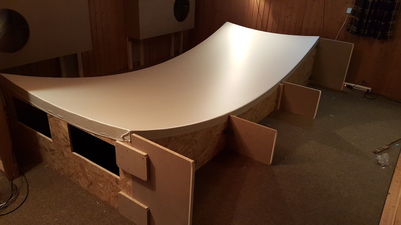

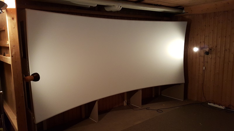

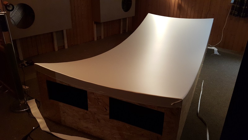

    Dann kam der kritische Teil: das Bespannen mit der Projektionsfolie! Ich konnte nur hoffen, dass es mir gelingen würde, die Folie liegend so auf den Kasten aufzuspannen, dass sie vollkommen faltenfrei die 3-dimensional gekrümmte Form einer Kugeloberfläche einnimmt.
    Ca. 1,5 Tage, 600 Tackerklammern (davon rund 150 wieder entfernt) und einige graue Haare später war es geschafft:

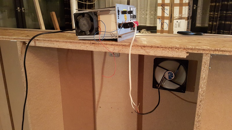

    In alter Gewichthebermanier gelang es mir unter Aufbietung aller Kräfte, das Monstrum aufzurichten. Ein erster Test mit einem großen PC Lüfter bestätigte, was ich mir ohnehin schon gedacht hatte: Der Bauch und die Falten, die sich in stehender Position bilden, werden durch den vom Lüfter erzeugten Unterdruch beseitigt - mehr aber auch nicht.

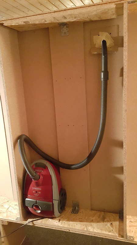

    Ich muss aber für die korrekte Krümmung den mittleren Bereich ca. 6cm nach innen saugen, nicht nur gerade. Also Plan B, der Staubsauger:
    Nach einigen Versuchen mit kontrollierten Undichtigkeiten hatte ich eine Einstellung gefunden, bei der die Krümmung bis auf 2 oder 3mm an jeder Stelle der Leinwand perfekt passt! Genial!!! Also wurden schnell einige Meter Schlauch, Ventile und eine Vakuumpumpe geordert, um das Ganze praxisgerecht aufzubauen. Die Vakuumpumpe wird im Heizraum nebenan platziert, nur der Schlauch wird durch einen Wanddurchbruch geführt. Somit ist die Pumpe im Kino unhörbar, und ich kann mit dem Kugelhahn genau den Unterdruck einstellen, den ich für die perfekte Krümmung brauche.

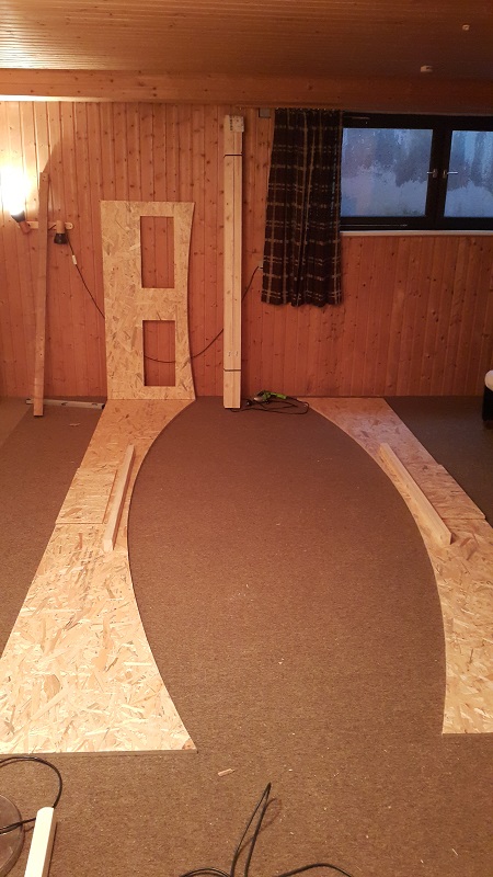

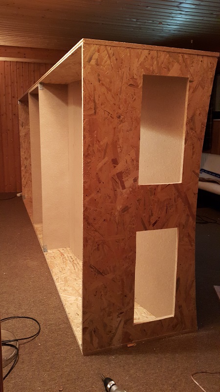

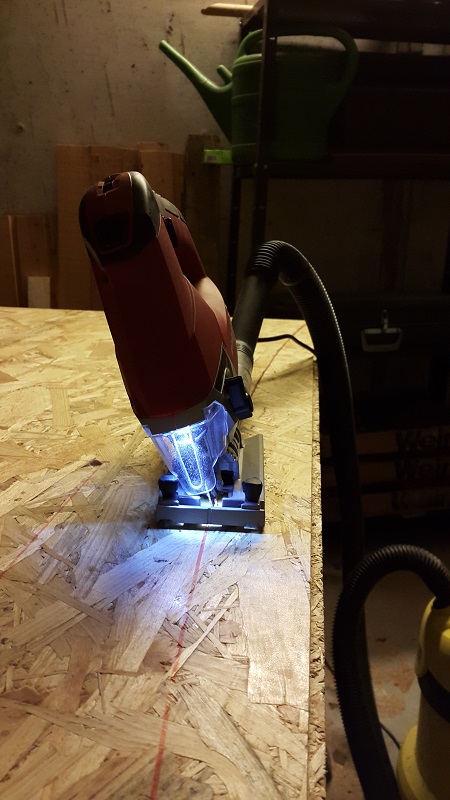

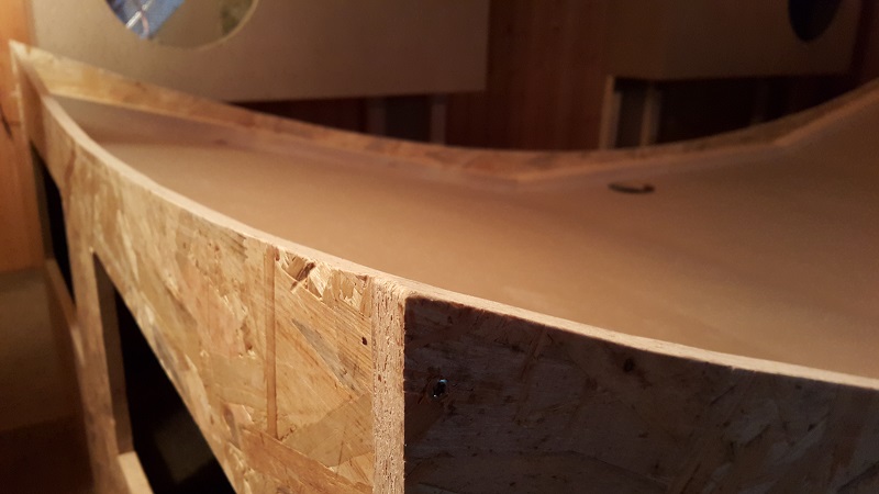

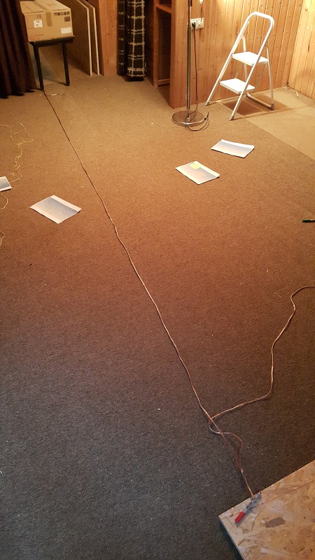

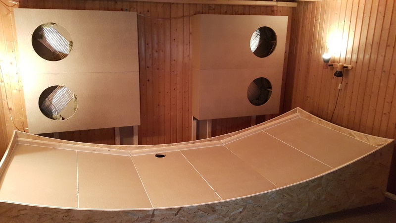

    Nachdem die Subs an der Wand hingen, konnte ich mit dem eigentlichen Leinwandbau beginnen. Zuerst wurden die aus dem CAD Entwurf ermittelten Radien mittels "Lautsprecherkabel-Zirkel" auf die Randbretter übertragen und mit der Stichsäge ausgesägt. Aus diesen 4 Randbrettern, einigen Balken, Winkeln, den Rückwänden und ein paar hundert Spax entstand dann in mühsamer Arbeit ein rund 150kg schwerer Koloss aus Holz und Stahl:

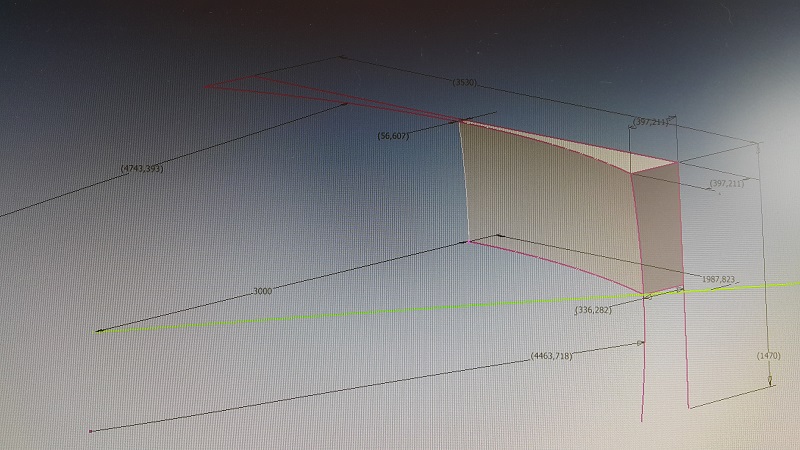

    Nun wohnen wir im eigenen Haus mit schönem großem Hobbykeller, so dass nun endlich ein amtliches Kino gebaut werden kann, da der Raum nur für diesen Zweck aus- bzw. umgebaut wird. Beginnen sollte der Ausbau mit dem Herzstück - einer richtigen Leinwand. Richtig heißt für mich curved und natürlich im Cinemascope Format. Und so groß wie irgend möglich... Monatelang habe ich alle Möglichkeiten durchdacht, durchgerechnet, gezeichnet, und bin schließlich zu folgender Lösung gekommen, die für meine Gegebenheiten ideal sein sollte: Die Wand, vor der die Leinwand steht, ist nach Abzug eines kleinen Abstellraums / Technikabteils 4m breit. Nicht wesentlich weniger breit sollte die Leinwand werden. Geplanter Sitzabstand sind 3m. Wenn man jetzt aber die zu erwartende Leuchtdichte ausrechnet, kommt man leider darauf, dass bezahlbare oder gar schon vorhandene Beamer bei 4m grenzwertig dunkel sind, vor allem natürlich bei 3D, was bei mir einen sehr hohen Stellenwert hat. Akustisch transparente Tücher haben i.d.R. noch einen Gainfaktor von knapp unter 1, also erst recht schwierig. Stacking oder Blending Lösungen würden dank Cinemascope, Anamorphot und Curved extrem schwierig und aufwändig, also auch wieder verworfen. Aber es gibt ja auch noch High Gain Folien! Also mal ein Muster der Opera High Gain von Gerriets angefordert, mit Gain 2. Auf einer ebenen Leinwand, besonders bei dem extremen Betrachtungsverhältnis, würde so eine Folie natürlich einen extremen Hotspot verursachen, da unter Winkel der Gainfaktor abfällt, sogar unter 1. Aber ich will ja eh curven, damit ist das beherrschbar. Da es laut meiner Recherche keine vernünftigen akustisch transparenten High Gain Folien gibt, ist damit das Thema AT leider vom Tisch. Geht aber auch anders, und man erspart sich die Probleme mit der Hochtondämpfung, Kammfiltereffekten und evtl. sichtbaren Gewebestrukturen im Bild bis hin zu Moirée Effekten. Das Allerbeste an der Sache: wenn ich schon keine AT Leinwand bauen kann, dann kann ich sie dafür in beide Richtungen krümmen, also eine Torus oder Double Curved! Denn das geht nur mit Vakuum, also per se nicht mit AT. Die Immersion sollte dadurch noch mehr gesteigert, Hot Spot Neigungen weiter reduziert werden. Und außerdem reizte mich der Gedanke extrem, da sowas scheinbar niemand hat und es irgendwie das I-Tüpfelchen und die Königsdisziplin im Leinwandbau ist. Tests auf meiner provisorischen Testleinwand waren sehr vielversprechend, und so wurden endlich 10 qm Opera High Gain geordert.

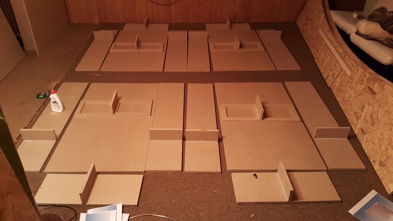

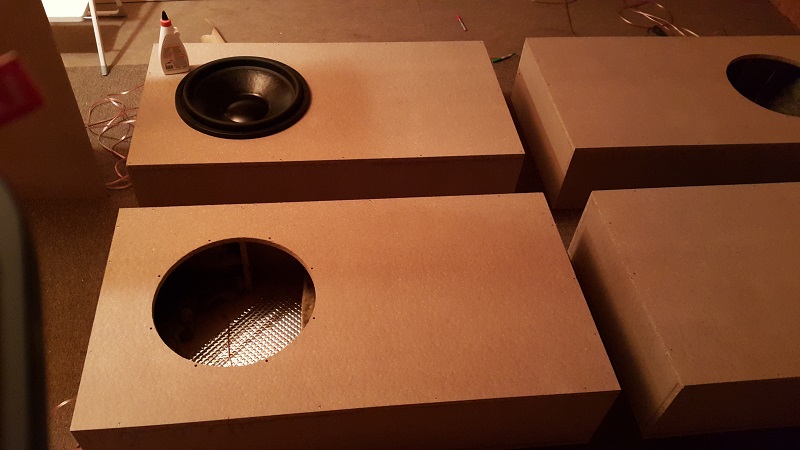

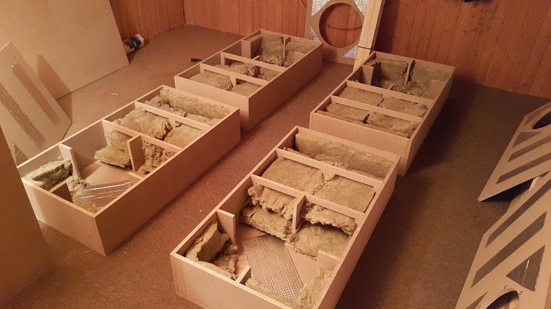

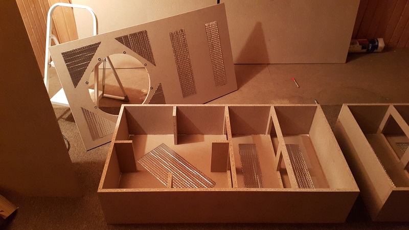

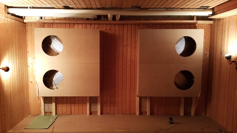

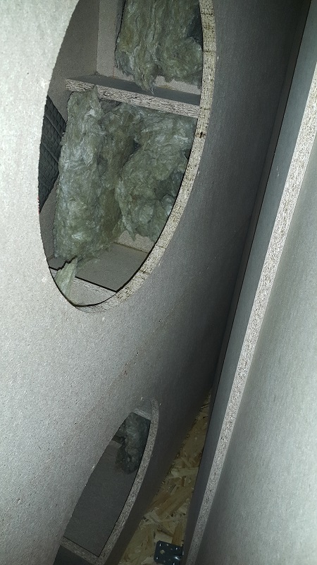

    Nach den Weihnachstagen ging es also endlich los mit dem Bau. Doch davor mussten noch mal eben 4 je 215 Liter große Gehäuse für die 4 Stück 18" Luftverschieber gebaut werden, da die hinter der Leinwand verschwinden sollen. Gar nicht so einfach, bei einer geschlossenen, massiven Leinwand, noch 4 dieser Monster dahiner zu verstecken, ohne dafür zusätzliche Raumtiefe zu opfern. Dank CAD und etwas Hirnschmalz kam ich aber zu einer vernünftigen Lösung. In der Mitte liegt der Leinwandkasten direkt an den Subs an und ist dabei genauso tief wie der LaBelle Center. Nach außen hin weicht der Leinwandkasten immer weiter von den Schallwänden der 18"er zurück, so dass diese dann über die Seiten bzw. Raumecken nach vorne strahlen können.
