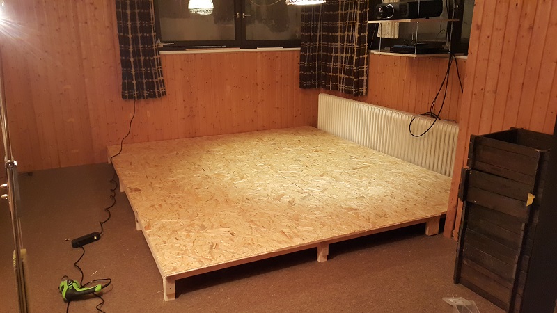

    Zuerst wurde das Podest noch mit Verlegeplatten belegt. Später kommt darauf noch Kambala-Parkett, das habe ich im ganzen Haus verbaut und noch rund 30m² übrig.
