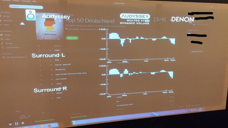

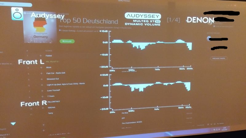

    Das Waveguide ist wieder schwarz und die Löcher sind zu.
    Zum Abschluss noch die Audyssey Messung. Gehe ich richtig in der Annahme, das Audyssey von maximal +10dB bis -20dB korrigieren kann und ich nirgendwo im Grenzbereich bin?
    Die Trennfrequenzen sind jetzt wie folgt eingestellt. Gefällt mir persönlich so am besten. Ist deutlich "voluminöser" als die 60Hz Trennung der Fronts.
    LFE: 200Hz
    Fronts: 200Hz
    Center: 80Hz (Hier stell ich vielleicht noch höher. Das muss ich mit verschiedenen Stimmenfarben testen)
    Surronds: 60Hz

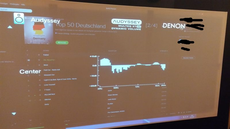

        Wenn ich das richtig interpretiere und erkenne, versucht Odyssee den Couplets Tiefgang einzuhauchen, der einfach nicht da ist.
        So massiv greift YPAO in mein Setup - immerhin auch mit Couplets auf Frontpräsenz und Rearpräsenz - nicht ein. Ich kenn mich damit nicht aus, aber das kann doch nicht richtig sein.
        Exemplarisch, weil so überdeutlich, schwenkt Audyssey beim Center von + 5-6 dB bei 60-70 Hz auf -6-8 dB bei 80-90 Hz.
        Das ist auf ein paar Hz eine Abweichung von im Mittel 12 dB.
        Die Lösung in einer bose-liken hohen Trennung zu suchen, kann ich nicht nachvollziehen.

          Du setzt die Trennfrequenz so hoch, weil die Couplets sonst zu dünn klingen. Den Sub machst Du drum etwas lauter.
          Wieso klingen die Couplets in dem Bereich dünn, wenn Audyssey von 70-deutlich über 500 Hz den Pegel zurück nimmt?
          Messung und Klangwahrnehmung gehen da doch irgendwie auseinander.
          Wenn Dawa so hört, wie Audyssey den Frequenzgang gebogen hat, dann ist es Audyssey, das den Frequenzgang ungünstig verbiegt.

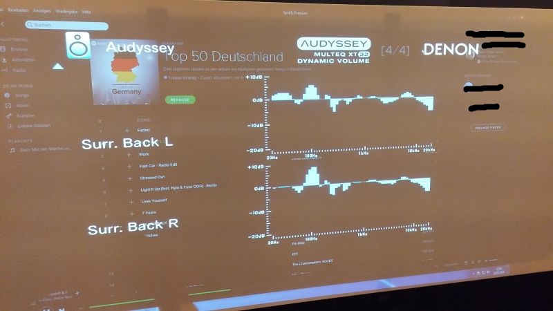

            Komischerweise passiert das bei den Surround Back längst nicht in dem Maße. Und die Front mit Wandeinbau müsste doch sogar noch etwas mehr db im Tiefton erzeugen können. Vielleicht ein Fehler in den Weichen?

              Peter, ich interpretiere das entgegengesetzt, die Couplets als Wandeinbau, haben von 100 - 1000 Hz zu viel Pegel. Was gezeigt wird, ist die Korrektur, nicht Frequenzgang!
              ....."Sämtliche Ergebnisse der Einmessung können im Menü kontrolliert werden, hier der EQ für die Surround-Lautsprecher...."
              Auch der Anstieg der Ke über 10 kHz wird erkannt und korrigiert.
              So haben dawa und ich das auch erwartet, weil die Couplets für freie Aufstellung ausgelegt sind.
              Danke, sieht doch gut aus. Von100-500 war etwas zu viel Pegel, das ergab auch die Simu mit "unendlicher" Schallwand. Sonst nicht nennenswerte Korrekturen, außer über 10000 Hz. Auch da zeigt die Simu 3 dB zu viel, die passive Korrektur stimmt nicht perfekt - aber was juckt das Audysee.....
              http://www.visaton.de/vb/showpost.ph...6&postcount=49
              Die Surround back sind im Regal, daher sie weniger Bass, was A. korrigiert, L+R surround sind wandnäher - passt alles.
              Bei mir laufen ja die S2Ke (nur ein Al 130 + KeWg) in "halben" Wandeinbau, bei der Einmessung trennt YPAO bei 120 Hz. Auch logisch.

                Jürgen ich glaube du bist da etwas auf dem Holzweg.
                Der Receiver versucht doch ganz eindeutig unterhalb von 100Hz massiv anzuheben und das darf er normalerweise nicht. Den Center pusht er ja in dem Bereich um fast 10dB, da muss was faul sein.
                Wieso das Messprogramm überhaupt anhebt ist mir aber auch noch ein rätsel.
                  • 28866
                  #68
                  Ja, unter 100 Hz macht er das, aber nur bei den Surround Back. Der Center wird unter ?70 Hz? um ca. 8 dB angehoben. Massiv ist aber was anderes, es sind sonst max. 5 dB!
                  Ich frage mich, korrigiert A zuerst die LS und schneidet dann ab? So wäre es logisch. Ich bin da kein Experte.

                      Dawa hatte eine klare Vorgabe und die sah keine riesigen Surround-LS vor. Selbst WENN das besser sein sollte (im Gegensatz zur offiziellen Meinung), hier geht es nicht. Also müssen die LS in "small" betrieben werden.
                      Mir ist immer noch unklar, was A. nach der Einmessung macht, schneidet es nach der Einmessung unter 80+- Hz ab? Dann wäre die vorige (scheinbare) Anhebung unter 80 Hz sinnvoll, damit die Filterflanke zum Bass sauber ist, odrrrrr? Wo sind die Experten?
                      200 Hz sollten es natürlich nicht sein.
