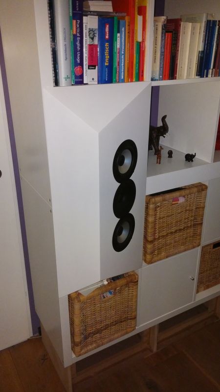

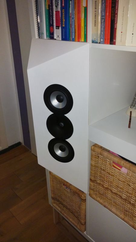

        die verscheidene Optik ist einer fehlerhaften Planung zu verdanken. Wenn ich hinten fertig bin wird das überarbeitet. Es sind 12x Peerless XXLS12 Subwoofer P830845 verbaut. Sie arbeiten als ein Array, die seitlichen sind 25 cm weiter vorne und mit einem Delay leicht verzögert.
        Wer lackiert die Coupletgehäuse. Die sehen super aus.
        Danke für die Blumen. Die habe ich selber lackiert. Aber wenn ich ganz ehrlich bin:
        Wenn man nah ran geht sind da schon ein paar Staubeinschlüsse drin. Eigendlich wolle ich mir vorher einen Lackierraum bauen und die Lautsprecher spritzen. Nachdem ich aber über die Gefahren von Lösungsmittel, fein zerstäubt in der Luft und Zündquellen gelesen habe, habe ich das Projekt wieder verworfen.

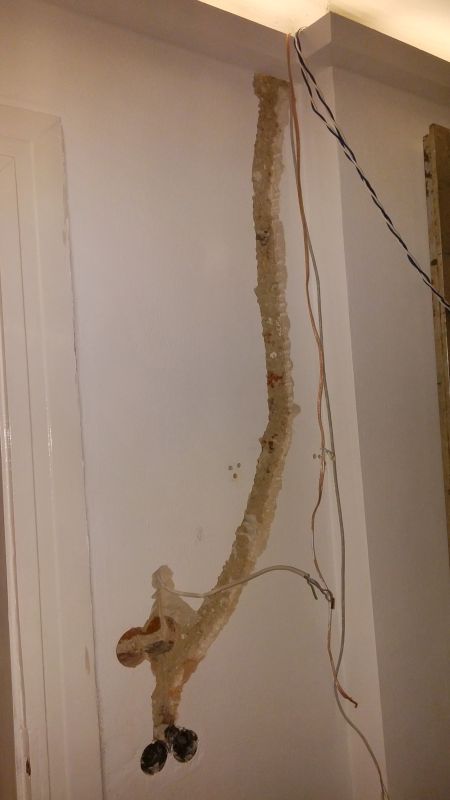

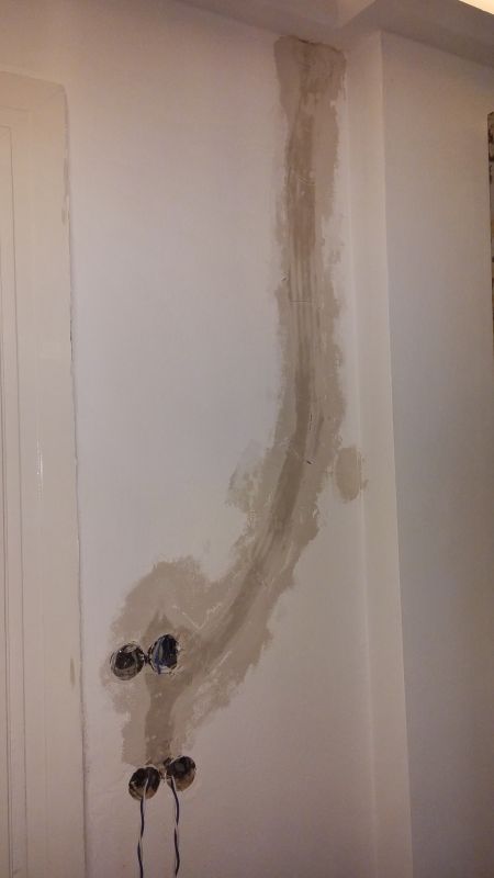

                  Gestern habe ich einen Schlitz gemacht, den Lichtschalter 15 cm nach oben gelegt und alles zugespachtelt. Bis heute ist es leider nicht getrocknet, weshalb ich mit den Seitenlautsprechern wohl noch bis Morgen geblockt bin. Wenn ich Glück habe kann ich heute schleifen und nochmal spachteln.
                  Diesmal habe ich 4 Leerrohre gelegt. So habe ich noch 1x Reserve für Tieftöner.
                  Heute ist auch die Schafswolle eingetroffen. Gut das Reichelt die sicher mit zusätzlichem Füllmaterial verpackt. Letztens habe ich von denen ein Packet mit Füllmaterial und 5 Widerständen bekommen. Die spinnen doch alle...
                  Die hinteren Lautsprecher sind fertig. Sobald die Administration hier kein Fernsehn mehr guckt, kann ich einmessen. Funktionieren tuen sie schonmal.

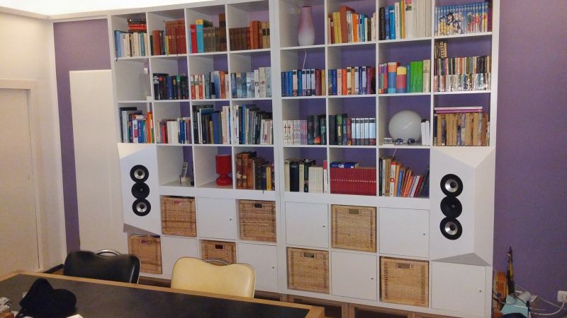

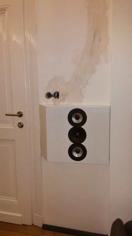

                    Wird echt schön, sauber integriert, gefällt mir sehr gut.

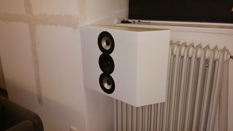

                      super eingepasst und schön, mit der Gehäuseform werden wohl auch die Plattenresonanzen fast eliminiert (schon gespürt beim Handauflegen).
                      Wo liegt die Trennfrequenz bei dieser D'Appolito Anordnung?
                      Gruß Richard

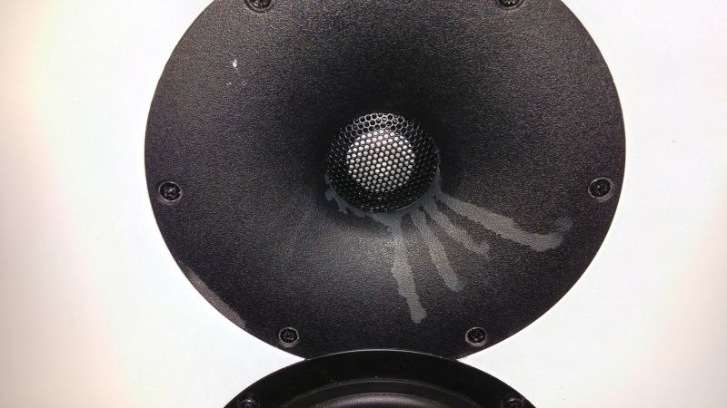

                        Ich habe heute Morgen umgeplant. So wird das Streichen zwar etwas komplizierter, aber ich konnte nicht mehr warten.
                        Einziger Wermutstropfen. Die dämlichen Aufkleber auf der Rückseite der Waveguides. Nach 10 Minuten Knibellei habe ich mir ein Lösungsmittel geholt. Anscheinend das Falsche. Da muss ich wohl oder übel nochmal ran und eine neue Waveguide machen.
                        Momentan trenne ich vorne bei 100Hz und hinten bei 60Hz. Handauflegen werde ich Morgen, jetzt ist Zimmerlautstärke angesagt.
                              Nö, einfach wieder mit 1K Lack aus der Sprühdose lackieren. Matt schwarz wäre gut.

                                #60
                                Auf die Idee hätte ich auch selber kommen können. Du hast mir den Abend gerettet
