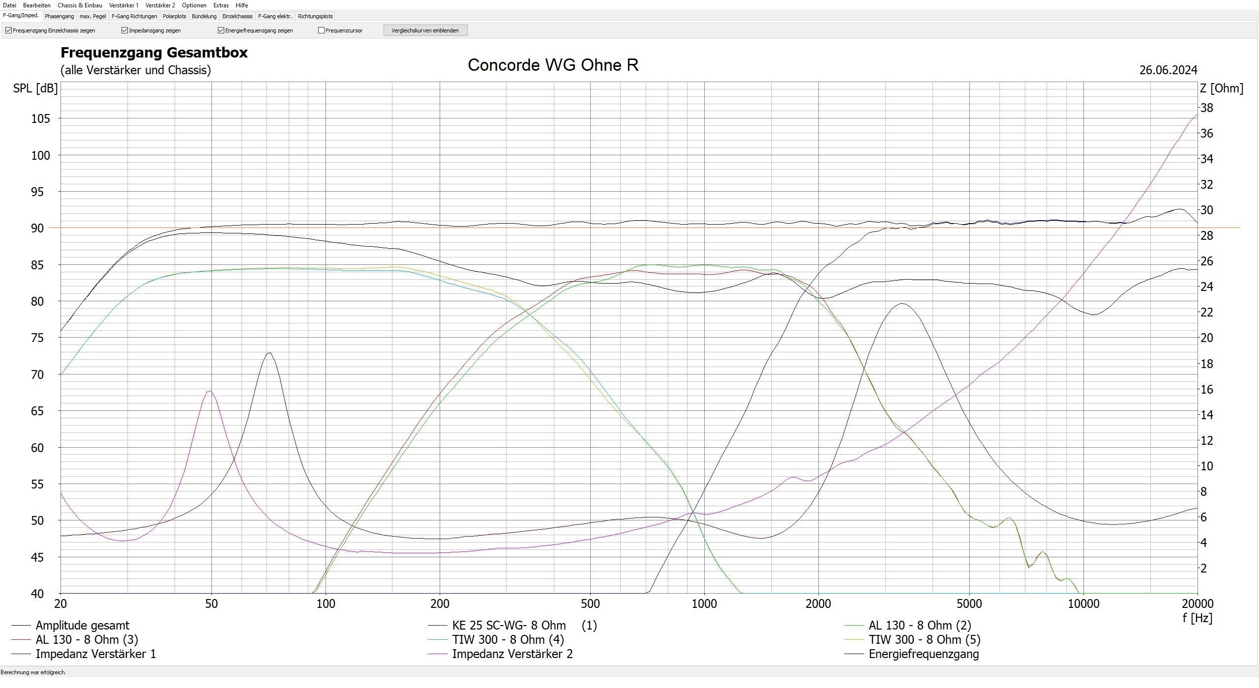

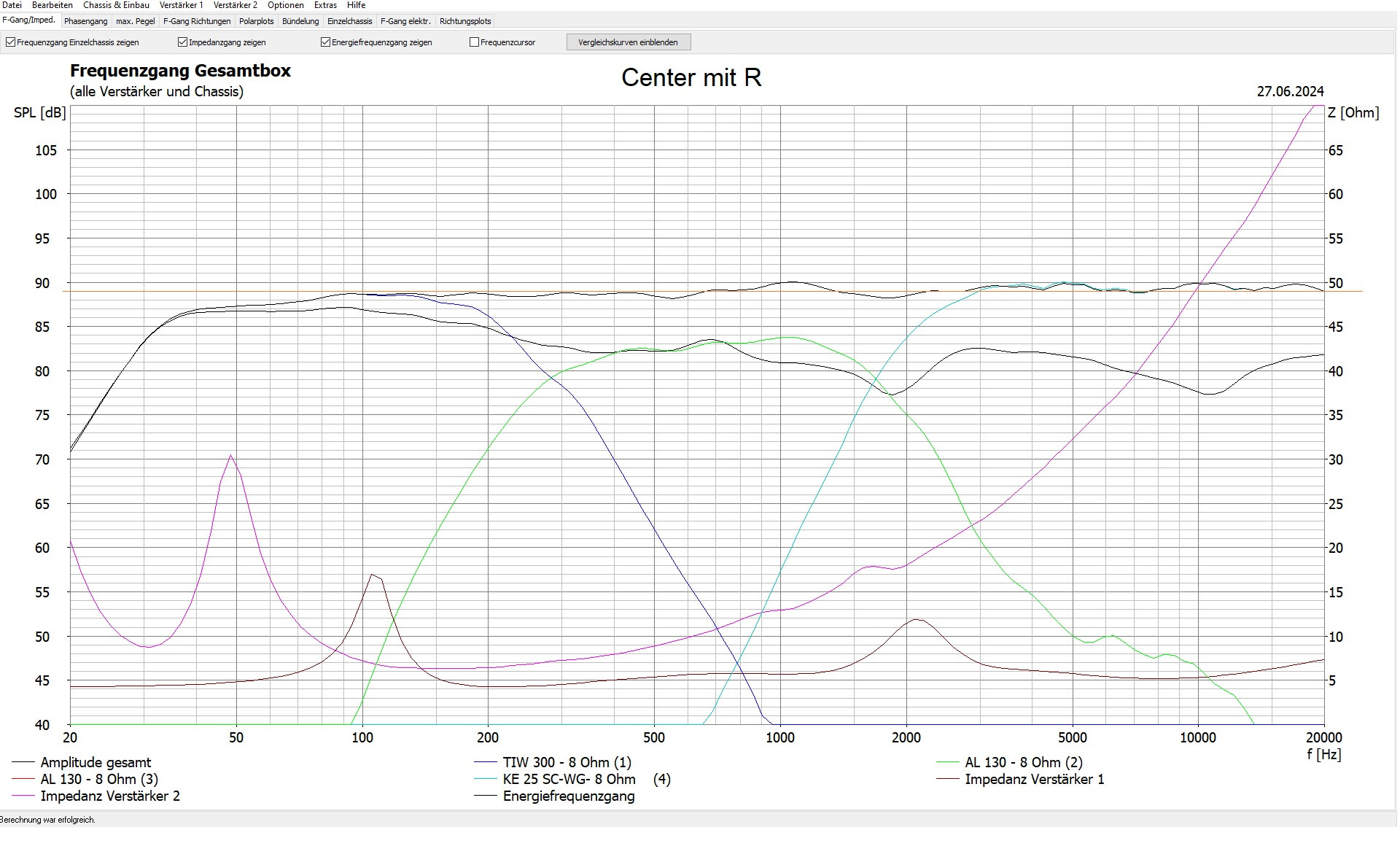

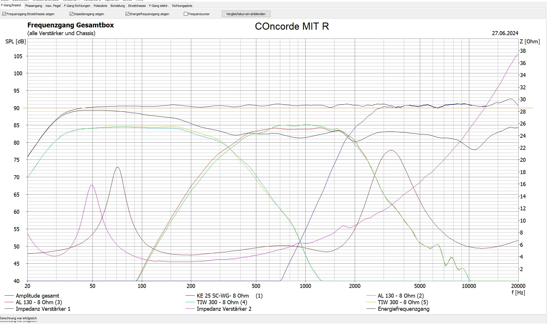

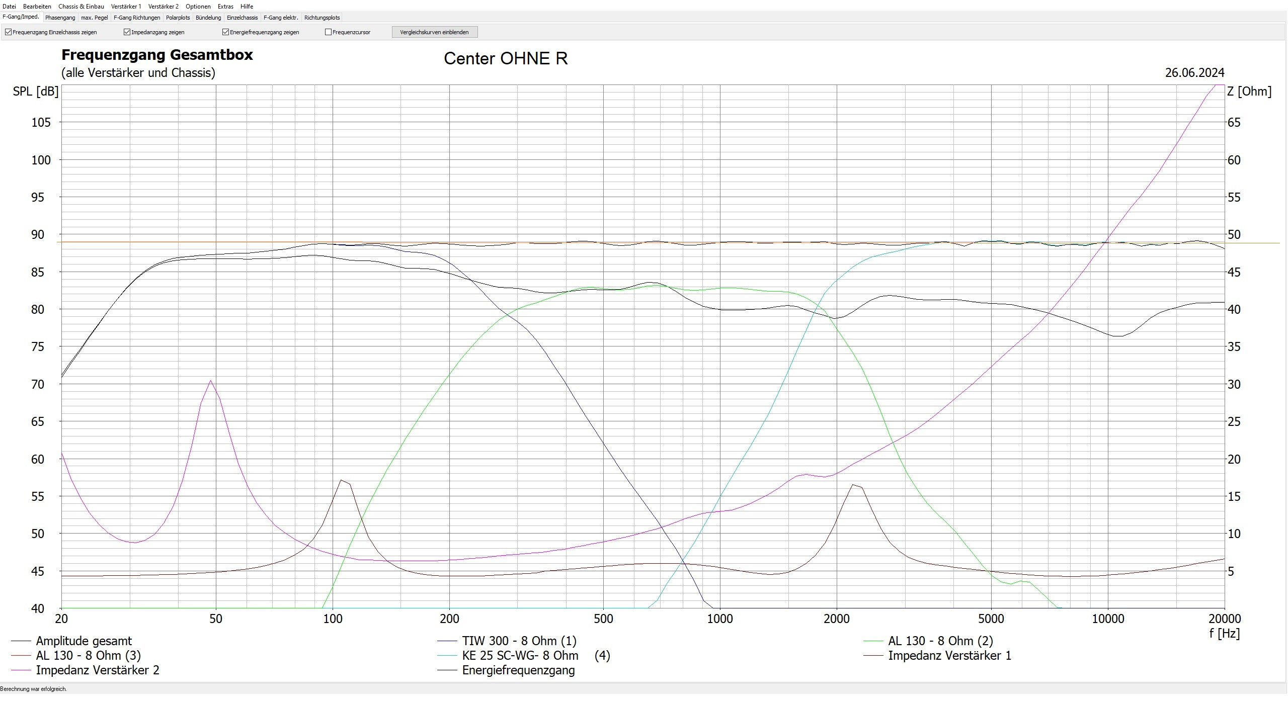

                          Habe mal Simuliert so wie er nun ist und dann ohne R im HT & MT, die Aktiven Filter halt angepasst.
                          Das Delay gelassen etc. geht das so mit der Impedanz zum Verstärker?
                          Ergänzend nochmal von den Concorde 300WG hier der R aus dem MT raus und die Filter wieder angepasst.
                          Was sagt Ihr lieber so?
                          Anbei jeweils mit und OHNE R
                          PS: Warum ist bei dem Center die Impedanz von HT/MT so viel niedriger als bei der Concorde Weiche?
                          PPS: Warum ist der Kondensator im Center im HT eigentlich anders als in der Concorde?

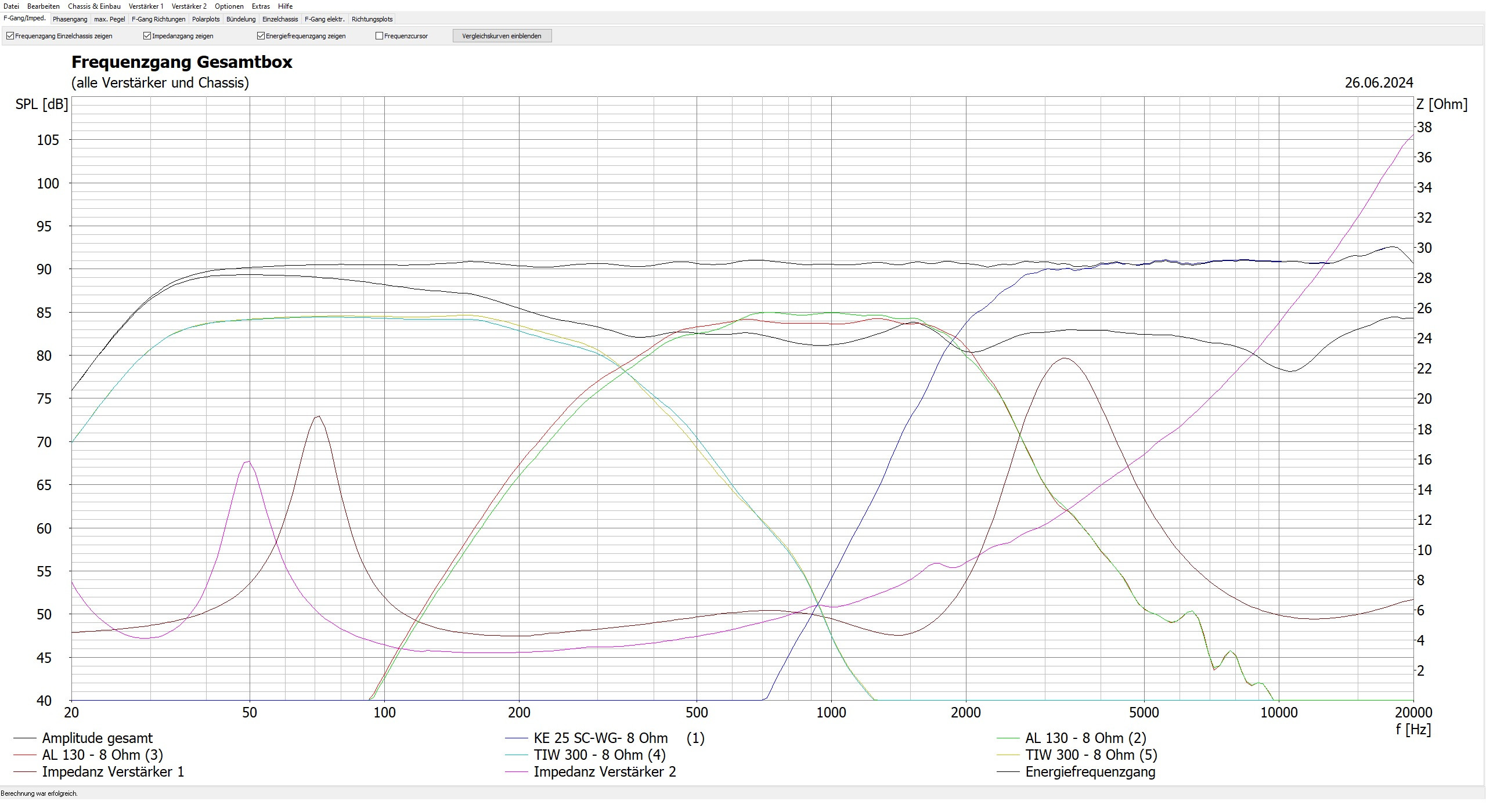

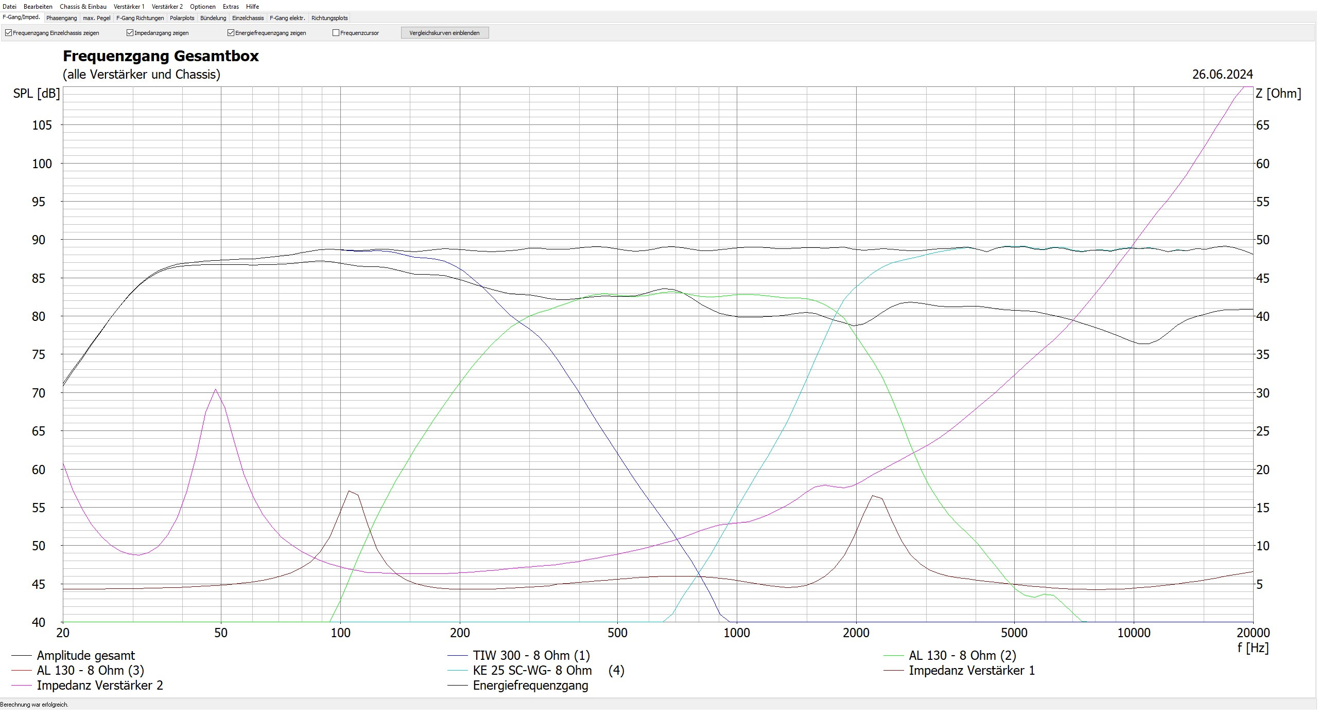

                            #133
                            Hier mal die Verläufe mit und ohne R in der Weiche.

                              • 29083
                              #134
                              Der C hat doch eine höhere Impedanz, also in beiden Fällen unproblematisch im Vergleich zur Con WG.
                              • Timo VOX
                                • 10.01.2009
                                • 1403
                                #135
                                Im Center ist er dann 4 Ohm zu sonst 5 Ohm für die HT/MT Endstufe.
