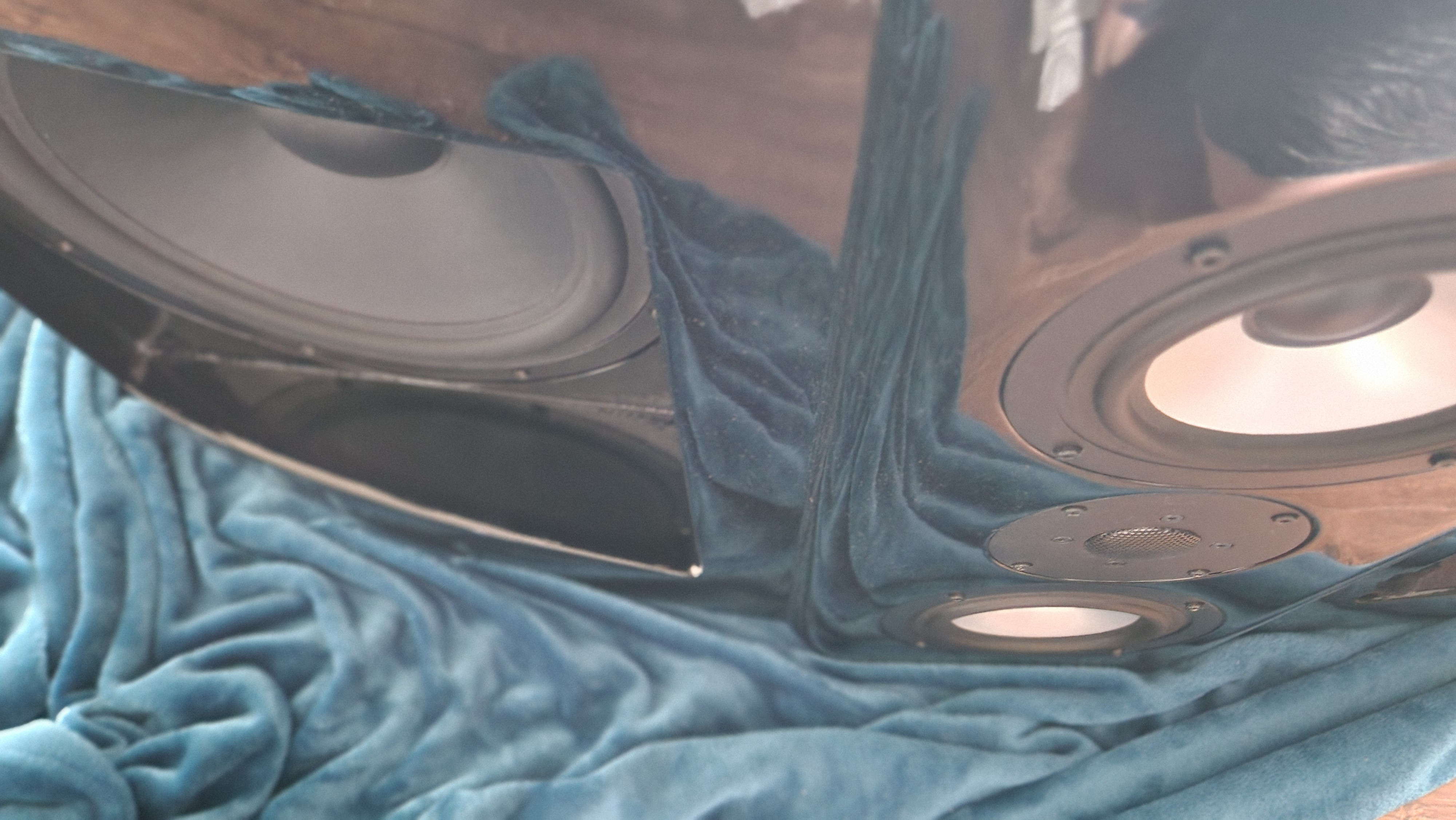

                      Achse dazu sei noch gesagt der tiw sitzt ca 10cm weiter hinten als die ke und al siehe Bild. In der Simu natürlich nicht berücksichtigt.
                      In welche Richtung meinst du?
                      Ja delay geht in 1cm oder gar 1mm schritten.
                      Was schlägst du vor?

                        Den Versatz nach hinten kannst du simulieren, indem du den TIW aus dem gemeinsamen Gehäuse wegklickst und dann 10 cm nach hinten versetzt. Die Phase wird schlechter. Gib den MT-HT 1 ms Delay dann ist gut und du kannst den Filter von 220 auf 200 setzen. Klar?
