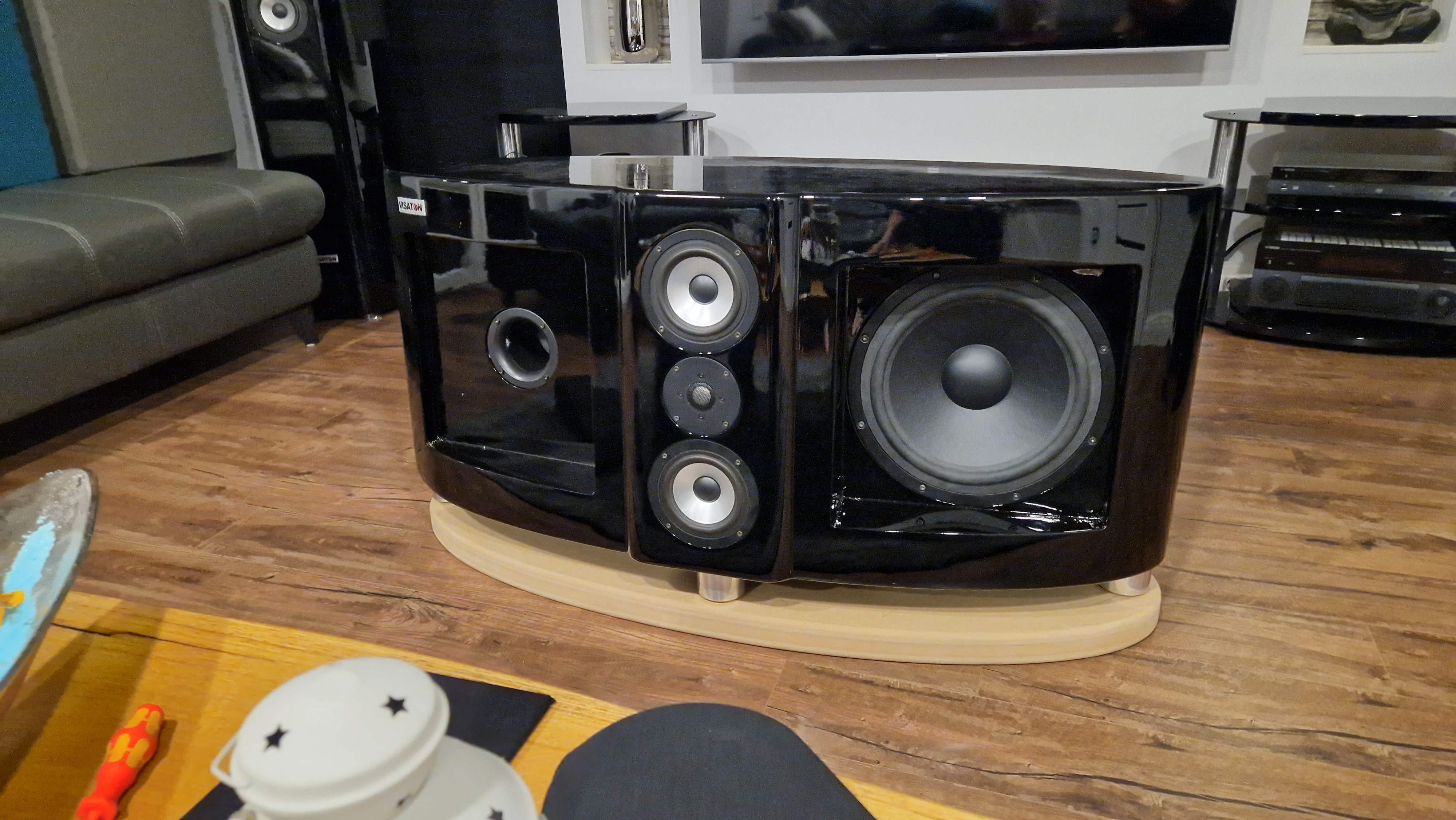

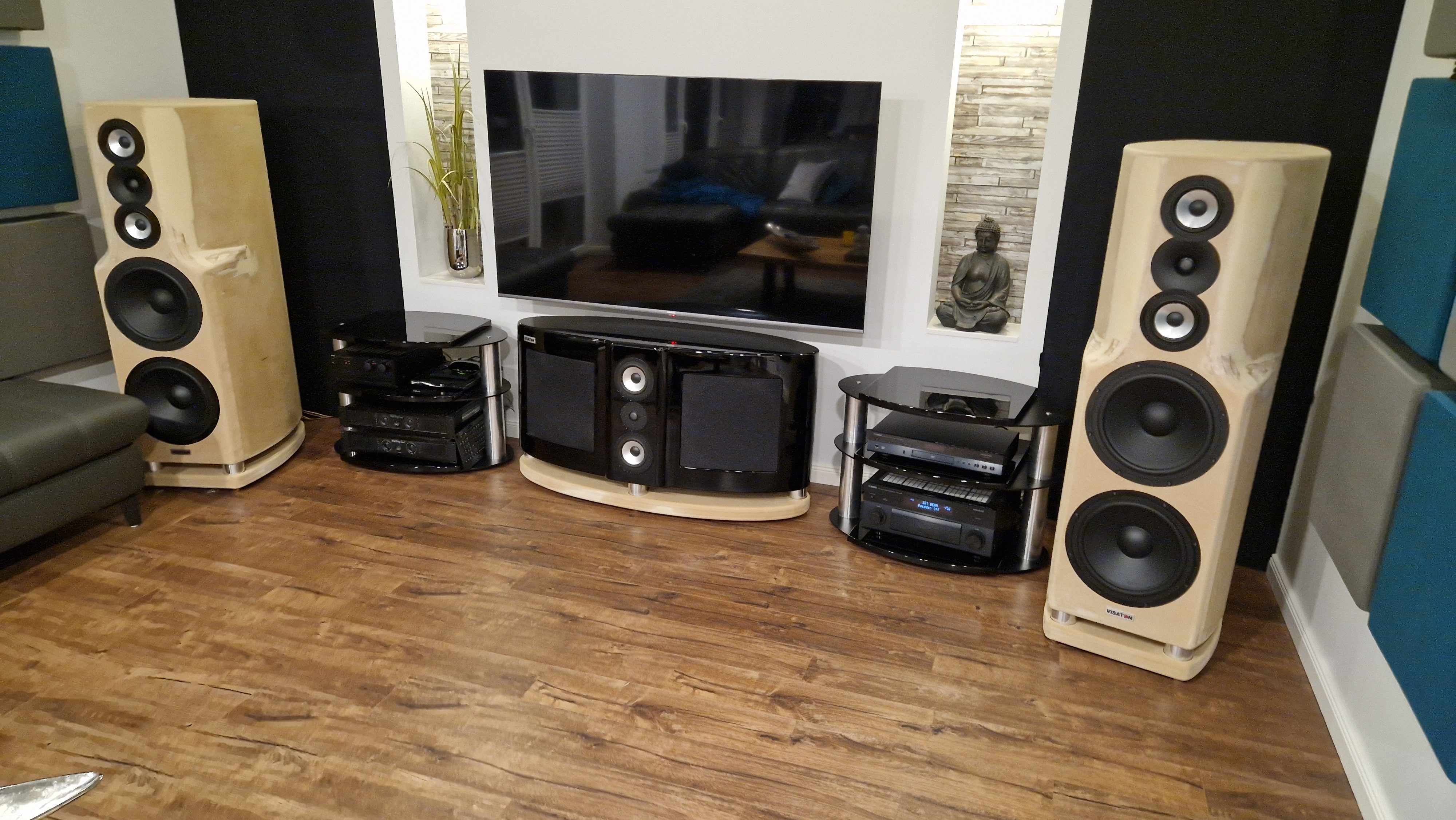

      Zur Vervollständigung.
      Der Center wurde auch Teilaktiviert. Die Trennfrequenz liegt bei 120Hz. Das ganze auch hier über eine mini DSP.
      Die Weiche wurde im MT angepasst. Der HT wurde etwas leiser gemacht mit Hilfe der HT Weiche. Der Frequenzverlauf ist deutlich schöner. Es klingt knackiger und sauberer.
      Auch hier konnte dank DSP in den Frequenzverlauf zu dem Raum eingegriffen werden.

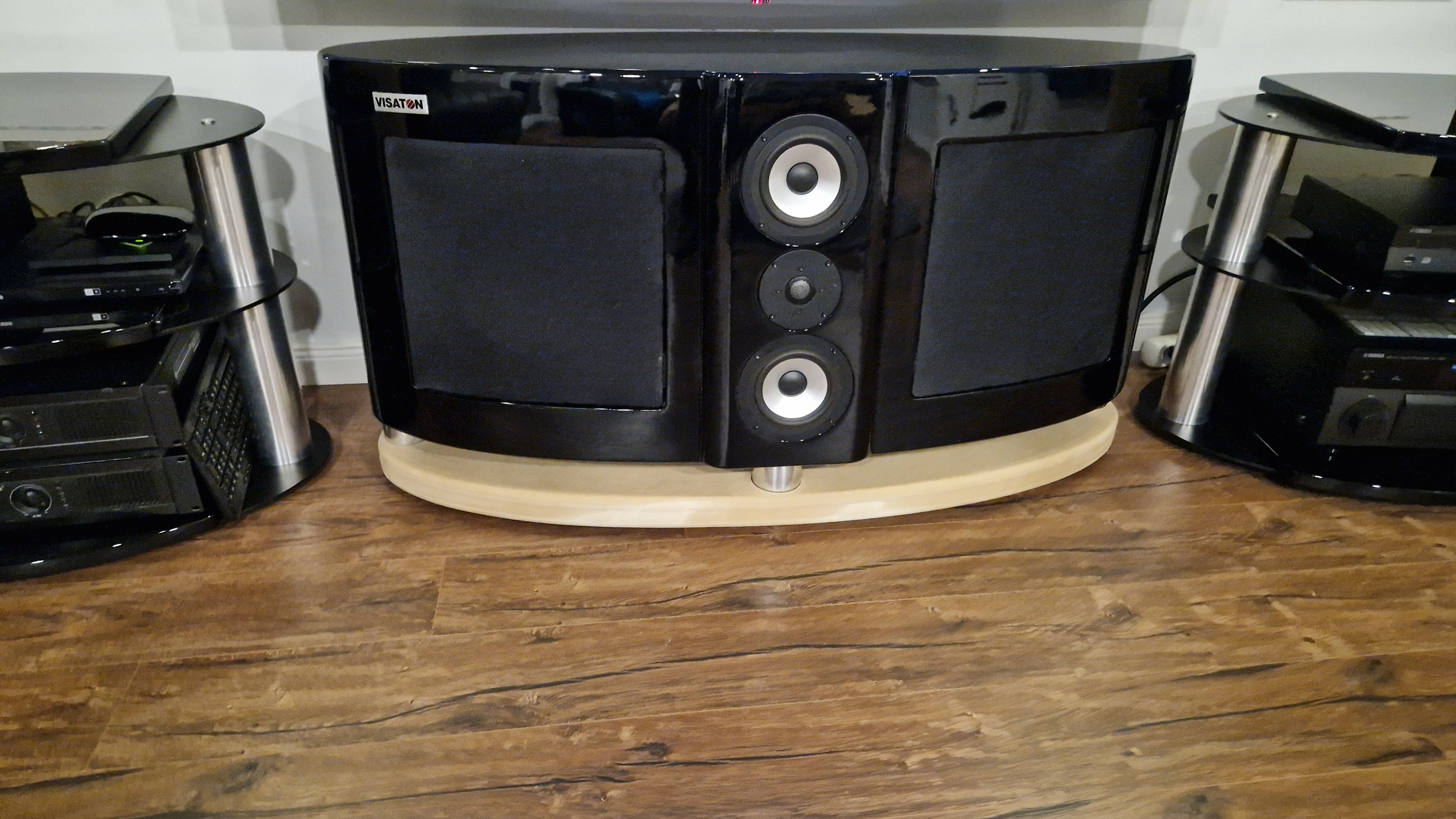

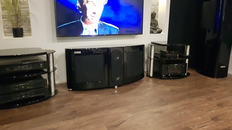

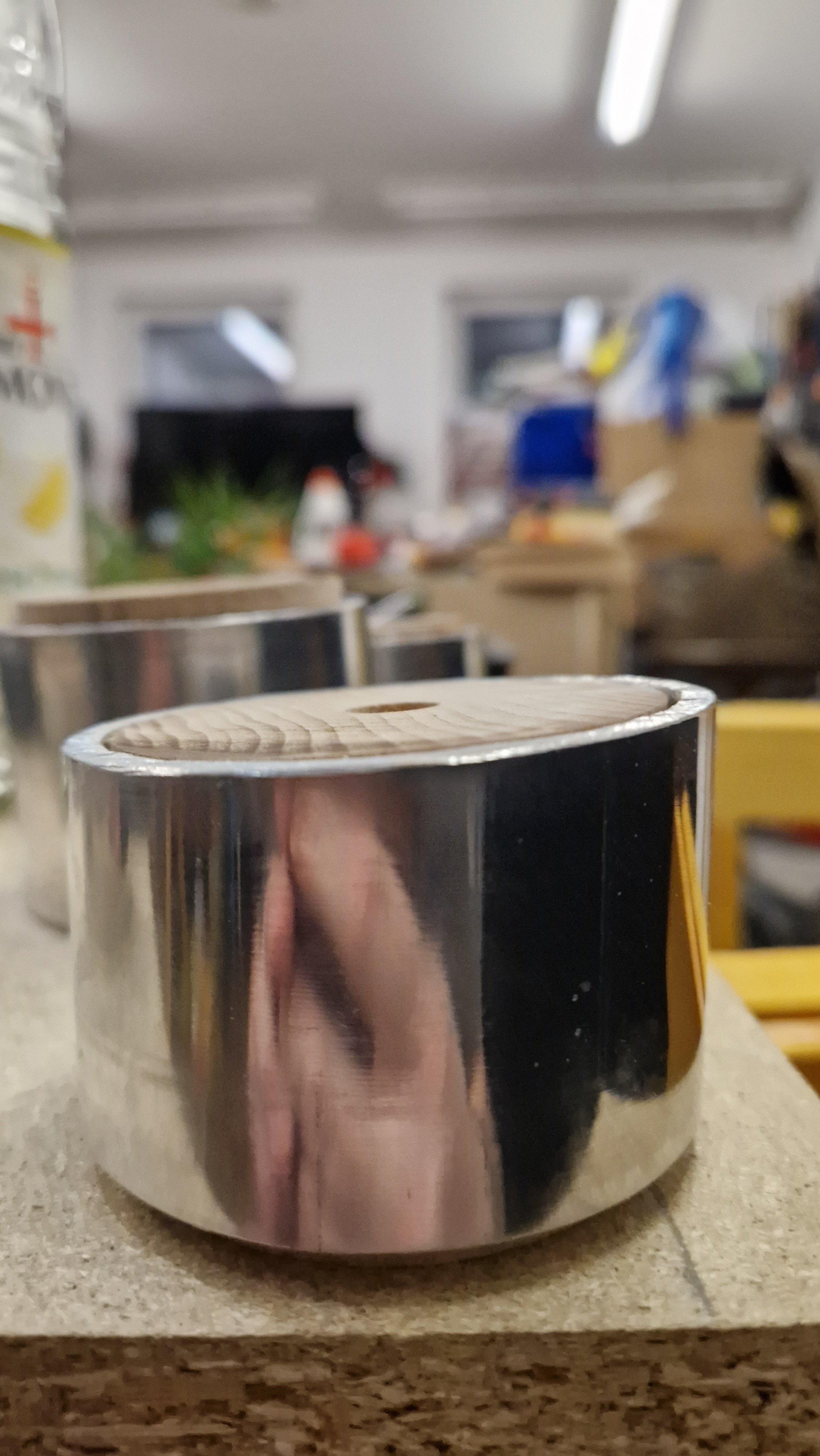

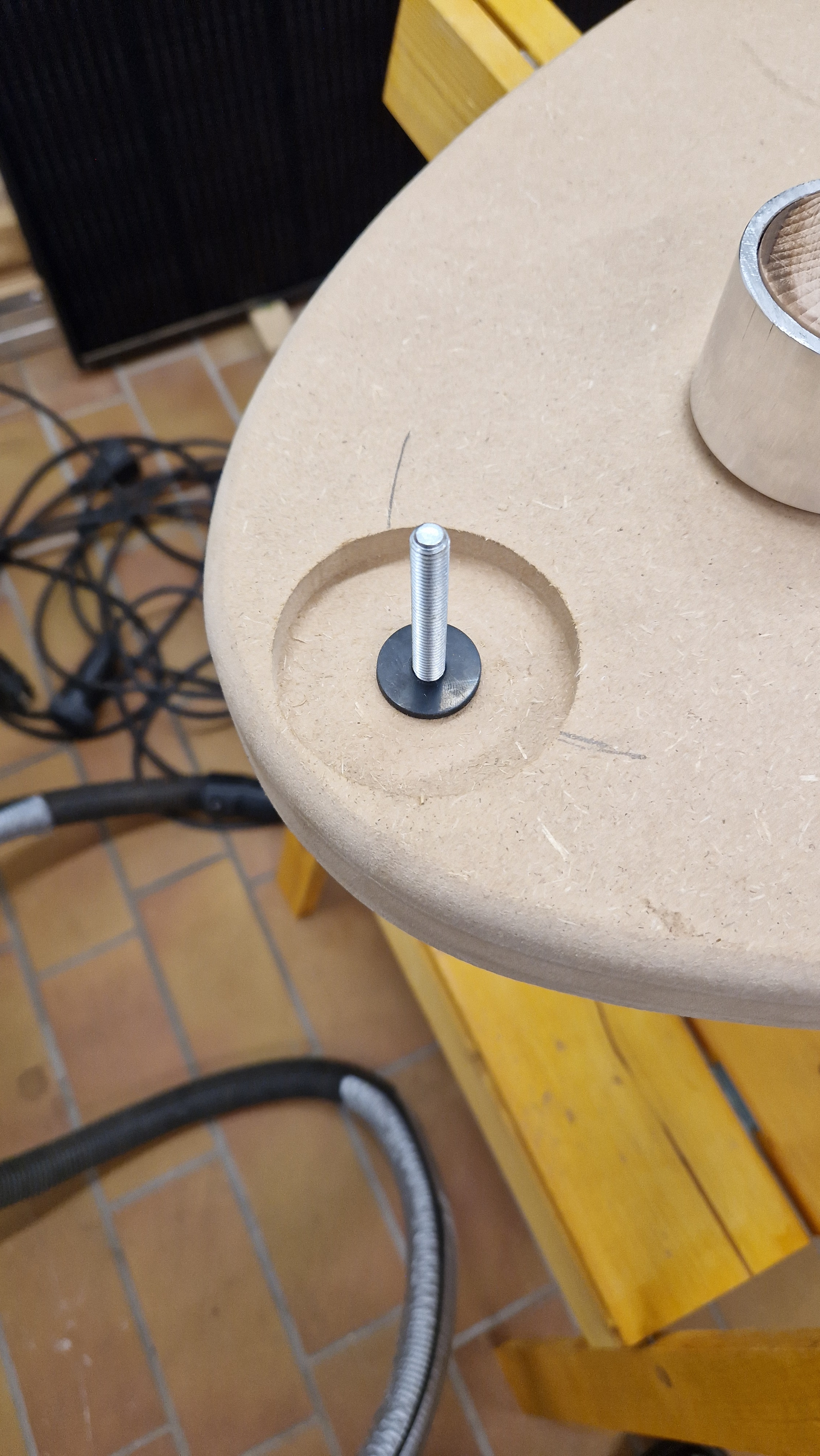

                        Auch hier noch ergänzend, da kein TV mehr auf dem Center steht konnte ich Ihn endlich etwas anwinkeln.
                        Unter die Füße sind einfach Alu"Ringe" gekommen im selben Durchmesser wie der Fuß, die ich Poliert habe, in den Ring ist ein Loch mit Gewinde geschnitten.
                        Ein Stück Gewindestange rein und den Fuß drunter, fertig.
                        Fällt nicht auf und so hört man den Ton deutlich mehr von der Leinwandmitte.
                        Die Schwarzen Stoffrahmen sind ja nur Kinderschutz, bringen aber im Filmbetrieb auch etwas weniger Ablenkung.
                        Ist aber tatsächlich im Hochton hörbar bei Hochauflösender Musik. Trotz extrem dünnen Akustik Stoffs.

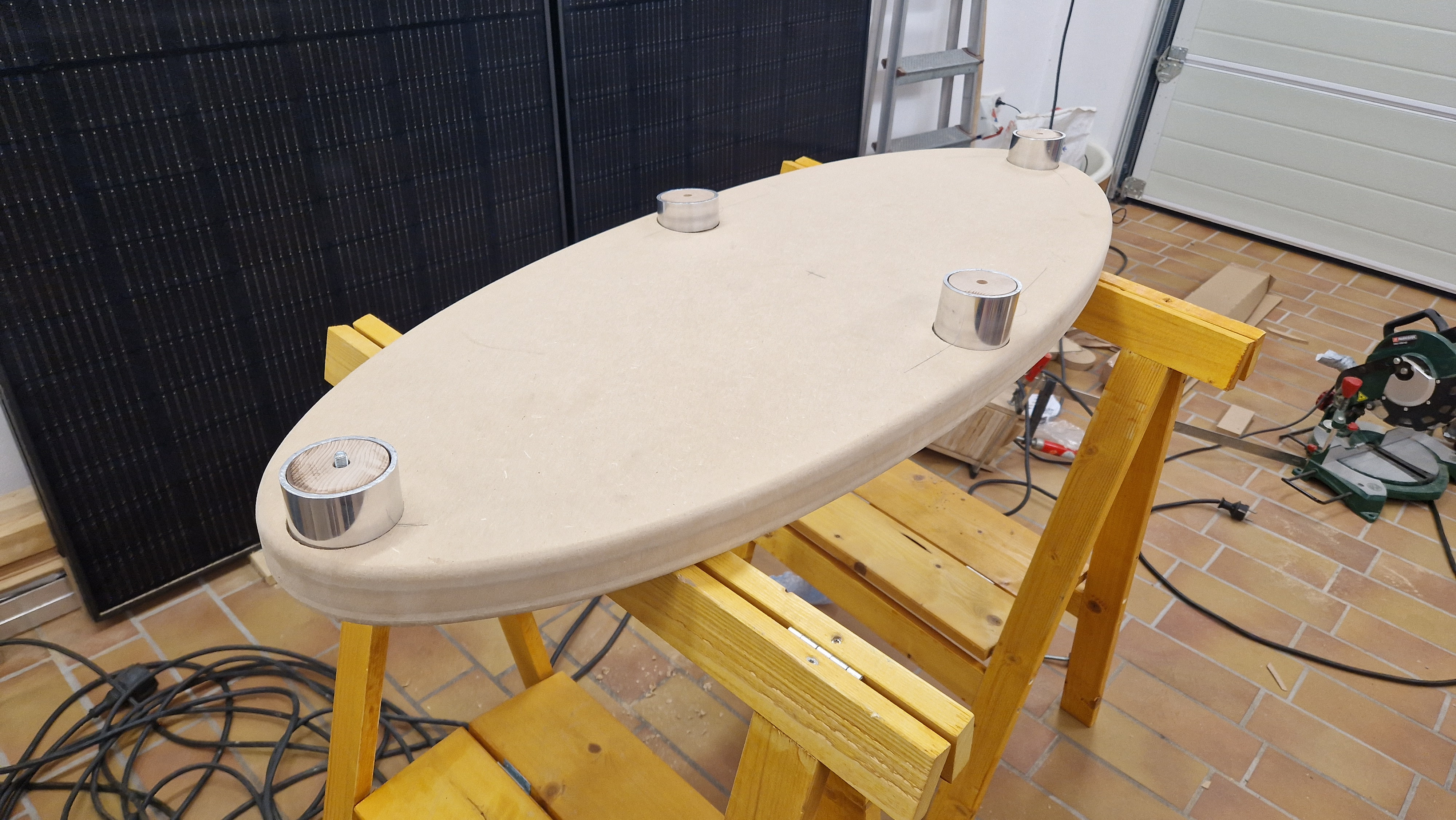

                          Da ich neue Lautsprecher baue passe ich den Center an.
                          Erstmal nur der Fuß.
                          Dazu mal eine Frage, Umbau auf Waveguide, qas müsste in der Weiche angepasst werden?
                          Es ist Bautechnisch die Vox253 Weiche plus Anpassung da der Bass Teilaktiv mit Dsp betrieben wird.
                          Ps. Jemand eine Idee ob das Fräsen ohne Neulackierung möglich ist?

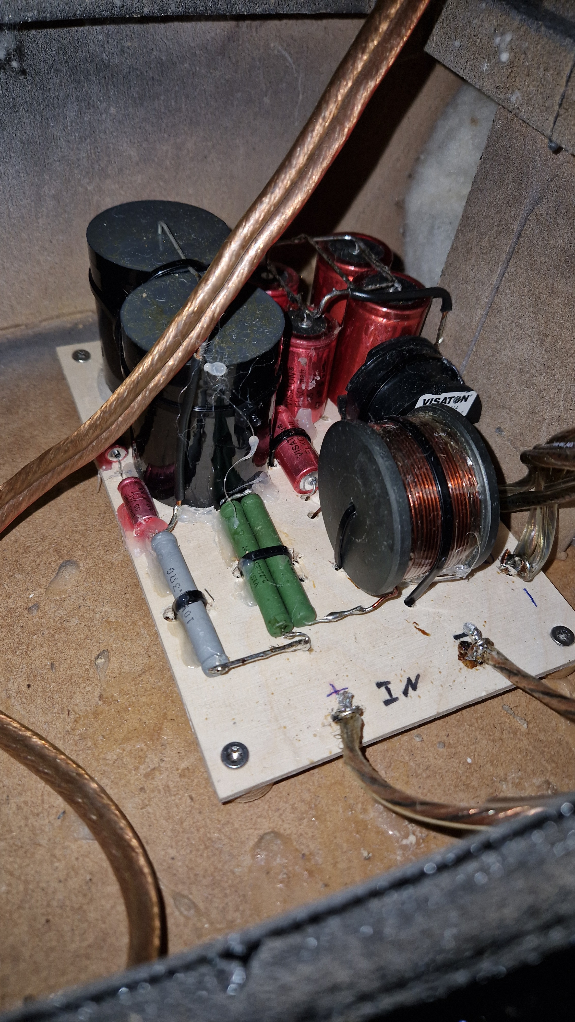

                            Scharfer Fräser und Lack mit Folie abdecken müsste gehen.
                            Wie sieht denn die jetzige Weiche aus? Schaltbild meine ich.

                              Aus 2 Post in dem thema, mehr weiß ich auch nicht mehr :-( vllt finde ich noch Baupläne und Bilder zuhause.
                              Das Br hatte ich beim 253er schon getauscht zum glaub 25.50 und dann abgesägt. Ich hatte mit Visaton geschrieben, habe sicher noch die original Mail.
                              Es hiess da das Volumen mit tiw 300 und dem br 25.50 passt. Weiche auch unverändert. Es waren einige Mails und auch teilweise etwas Zeit dazwischen. Laut Antwort wurde es kurz simuliert.
                              Also alles gleich dem aktuelsten vox 253 nur tiw 300 und Volumen 95-100l.

                                So Fuss ist dran.
                                8cm höher und wieder schräg.
                                Leinwand muss ich noch neu justieren.
                                Ps. Die Weiche braucht neue elkos im mt Bereich.
                                Zur Weiche.
                                Ht ist 1x mox 1x Spule 0,22 und 2 mkp visaton glaub einer hat 10my. Glaube ist 1zu1 vox 253 center
                                Mt ist schwer 2x82my wegen tiefer Trennung.
                                2x1my 2x47 und 2x10my
                                Muss ich ml gucken vllt gibt's ja Optimierungs Potential.
