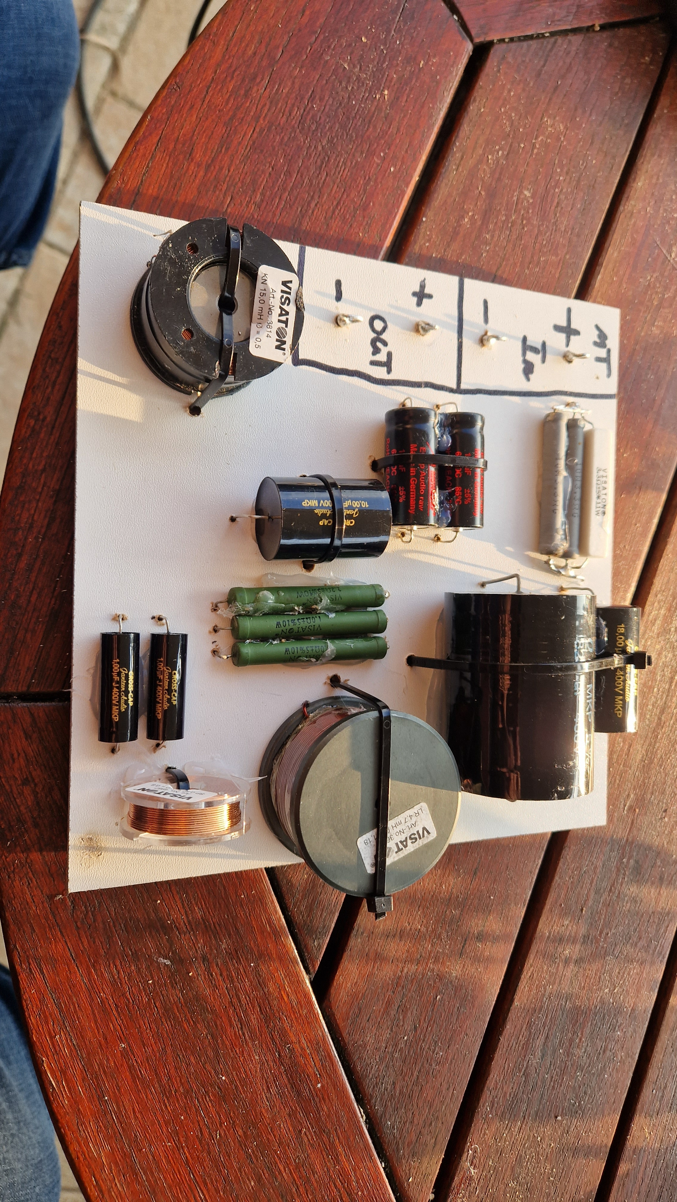

            Hier noch der defekte

              #96
              So habe mal geguckt, der war defekt, warum der, dort sitzen nun 2,2 1 und 1 ohm in Reihe, das war das wo du sagtest walwal 4,4 Ohm ist besser gibt aber keine Impedanz Probleme.
              Warum ist der tot gegangen hmm.
              Wenn der weg ist geht der Ohm Wert des Lautsprechers ab 200Hz stark hoch, das erklärt warum der Center nun wieder klarer klingt da er etwas lauter ist.
              Nochmal was dran ändern oder erstmal so lassen?
              Also war das mir 3x3,3Ohm witzlos zu 1 Ohm aber schadet ja nun auch nix.
              PS: Sonst bringt das teil ja nicht wirklich was, auch die Spule, was soll das eigentlich bewirken.
              PS: Vllt mache ich aus spass die HT MT Einheit mal Aktiv über die dsp zum testen.

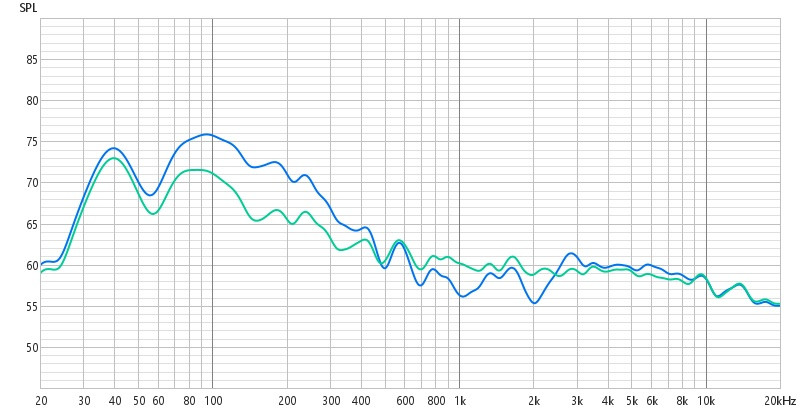

                So, ht mt zu aktivieren war sinnvoll.
                Die Kurve war deutlich besser und ich musste die Hälfte der Gilter ändern ja sogar einen löschen. Die Simulation ist zwar gut aber der Raum macht den Ton.
                Anbei ein Bild, habe am Ende rew die dsp korrigieren lassen am Eingang.
                Anhebung unten rum ist gewollt wie ht Abfall.
