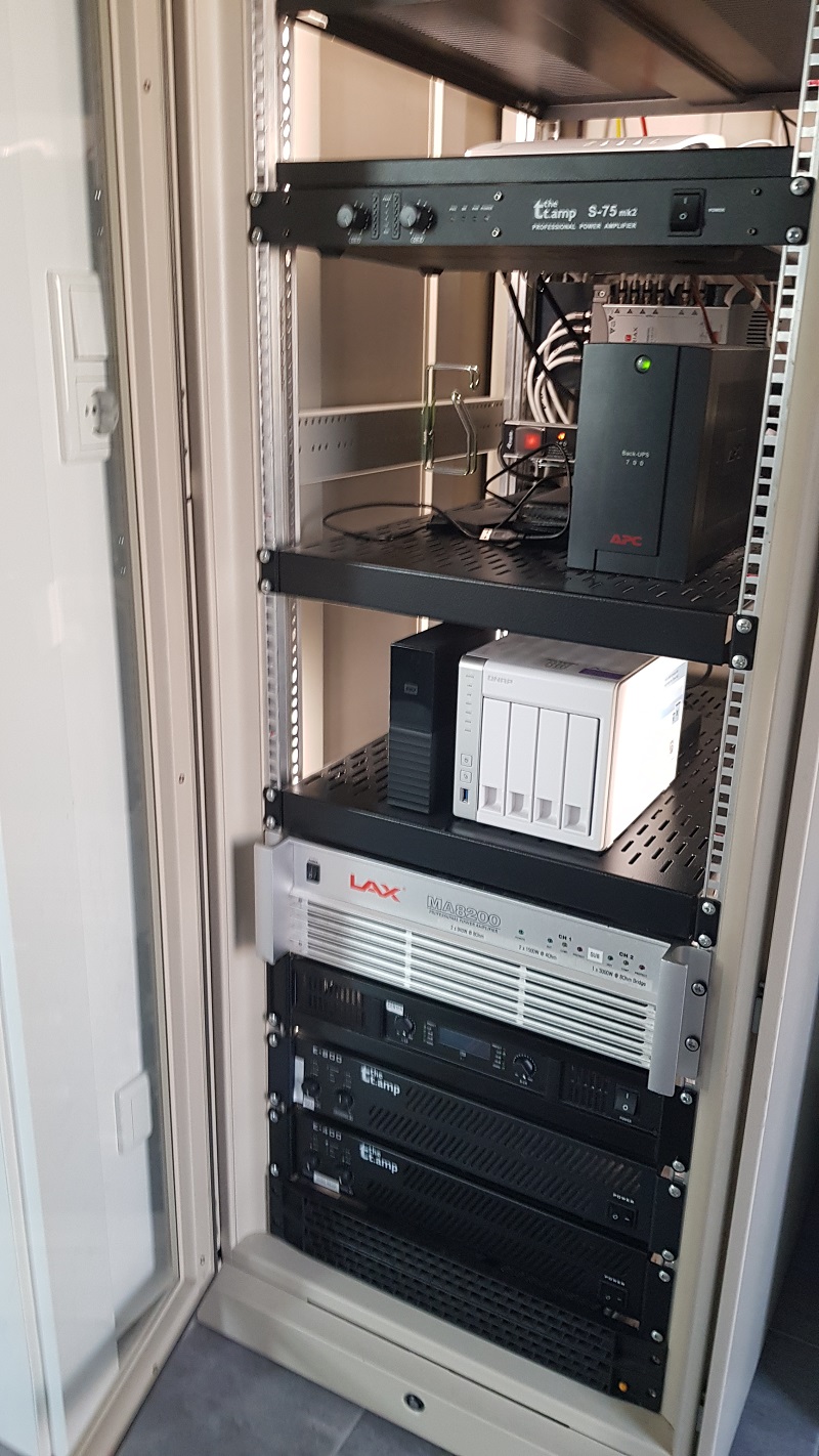

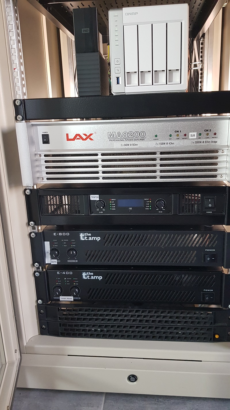

    Und noch ein Endstufen Update.
    Die E800 ist für die Körperschallwandler.
    So ist der Center aber nun gebrückt und bekommt immerhin für den TIW300 700RMS.
    Damit bekommen nun die 5 TIW 300 insgesamt bis zu 4180 Watt RMS bei 8 Ohm
    Die Körperschallwandler laufen 4stk. auf einem Kanal mit 500 RMS bei 4 Ohm.
    Insgesamt sind nun 7 PA Endstufen plus AVR im Einsatz.
    Die kleinste Amp ist für die Terrasse und macht 2x45RMS bei 8 Ohm
    E400 2x120RMS 8 Ohm für Rear High
    E800 2x500RMS 4 Ohm für die Körperschallwanlder
    Monacor STA 225 1x700RMS 8 Ohm für den TIW Center
    Monacor STA 800 1x800RMS 8 Ohm für den TIW Front Links
    Monacor STA 800 1x800RMS 8 Ohm für den TIW Front Rechts
    LAX MA 8200 2x940RMS 8 Ohm für den TL Sub
    Yamaha RX-A3050 ca. 9x120RMS 8 Ohm (bei Stereo mehr)
    Wären Theoretisch 6590Watt RMS

    Außerdem habe ich alles ausgephast. Obs was bringt ka. Dem AVR wars egal wie rum, den PA Endstufen tat es gut. Tatsächlich lagen die Spannungen Masse zum Gehäuse zwischen 70 und 110Volt. Nun kann die Differenz nicht mehr abfließen da alles ziemlich genau bei 70 Volt eingephast ist. Das brummen von den PA Endstufen ist nun auch gering. Ein Netzfilter um die Gleischspannung im 50HZ SInus raus zu filtern würde das ganz beheben aber es stört nicht da es eigentlich nur direkt vor dem Lautsprecher zu hören ist.

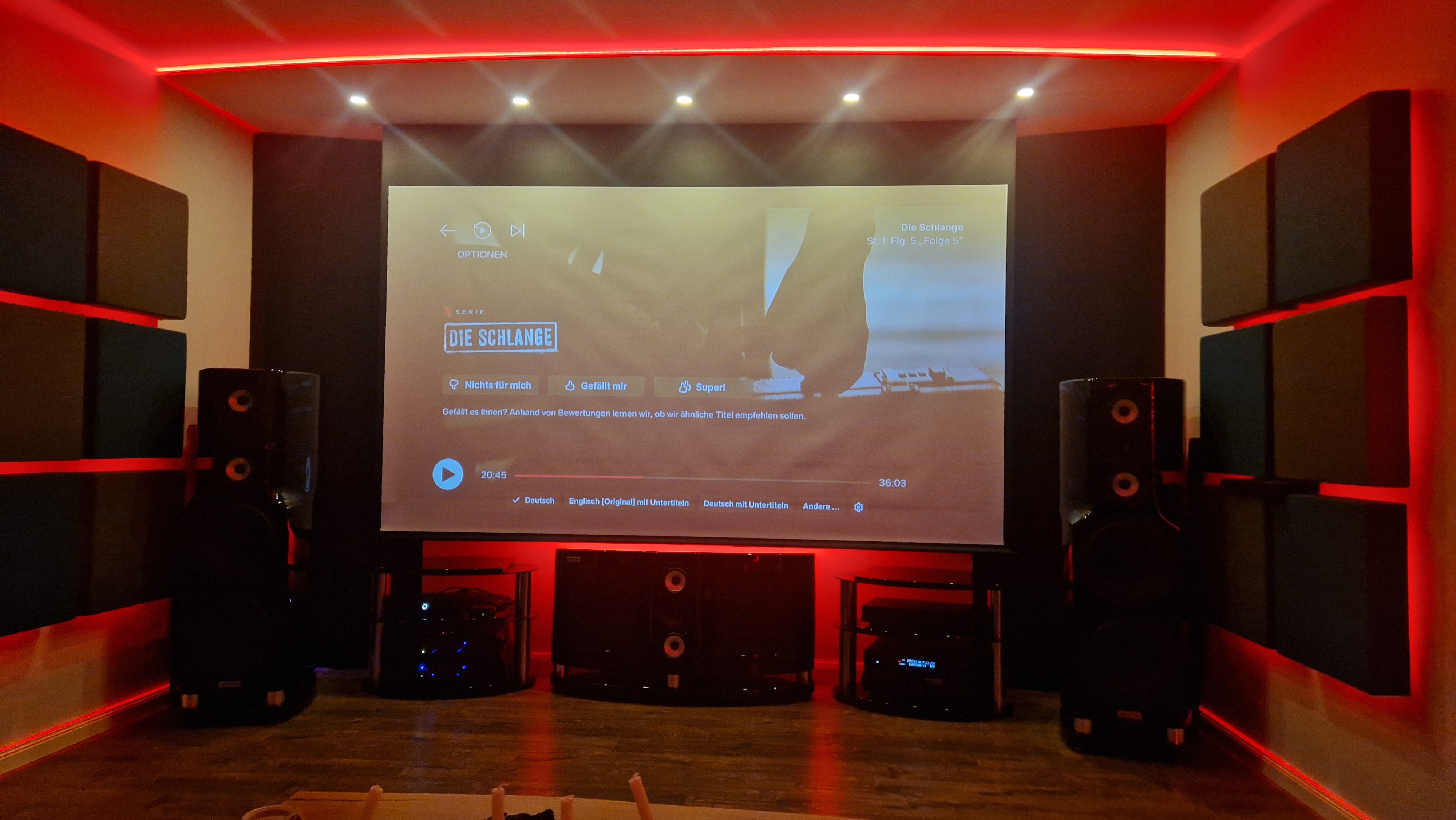

                    wollt nur mal ein Lebenszeichen von mir geben.
                    wirklich viel geändert hatte sich bei mir ja nichts mehr, das Wohnzimmer hat neue Möbel und neue Farben. Natürlich wurde alles neu eingemessen und ich hatte die Limp Absorber sowie Bassabsorber in anderen Beiträgen ja schon erwähnt. Ein Bild kann ich vllt nochmal machen.
                    Ich gurke immer noch auf Full HD mit dem Beamer, einen echten 4K Nativen Beamer gibts ja eher gar nicht zwischen 2-3000€, zudem gabs zig andere Projekte und Anschaffungen.
                    Eigentlich bin ich sehr zufrieden, aber es fängt schon wieder an das mir der Bass beim Musik richtig aufdrehen alle paar Monate nicht reicht. Obwohl das Blödsinn ist da ich eh nach 30 Sekunden leiser drehe und nur ab und zu mal just for Fun ganz an die Kotzgrenze der TIW drehe.
                    Das Sofa ist nun seid 2 Jahren ein anderes und die Körperschallwandler habe ich letzte Woche noch erweitert.
                    Dazu musste ich noch etwas Stahl einbringen damit es stabiler wird.
                    Die Wandler laufen nun auch nicht mehr auf Anschlag, auch hier wieder das Motto mehr und dafür weniger fordern.
                    Und weil ich seid 5 Jahren Abdeckungen auf allen Chassis habe, ein Bild ohne Abdeckungen der Vox :-).

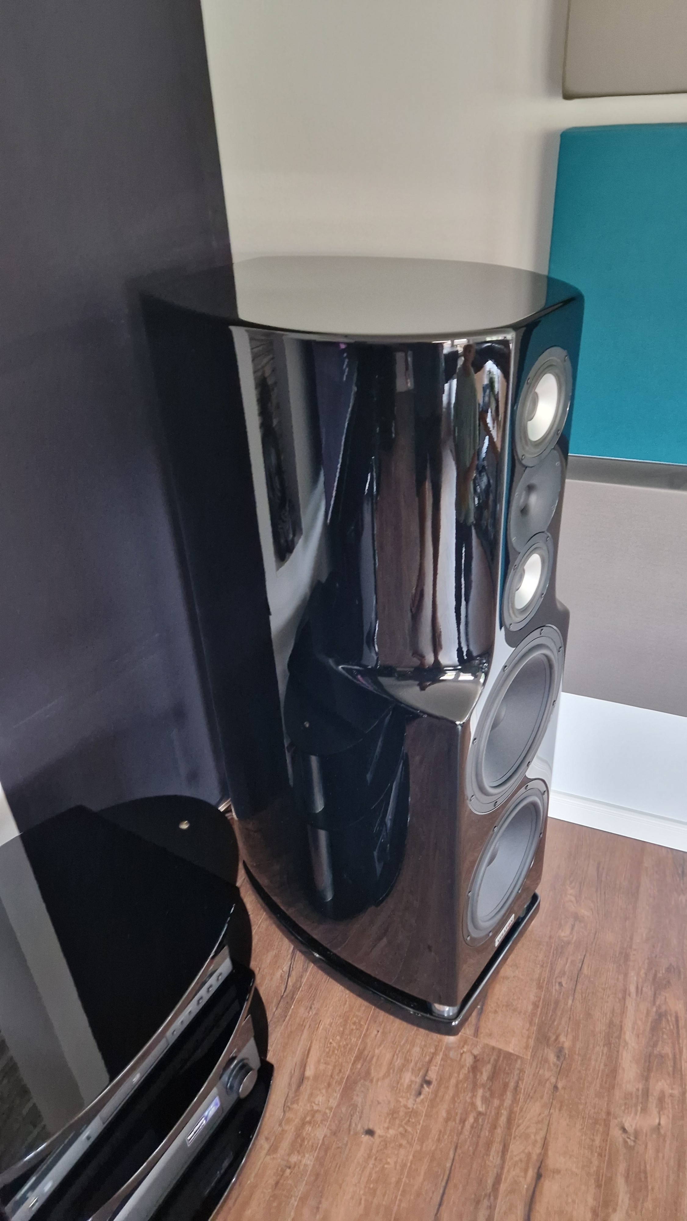

                      Kleines Update am Rande.
                      Neu und alt.
                      Weiteres kommt noch :-)

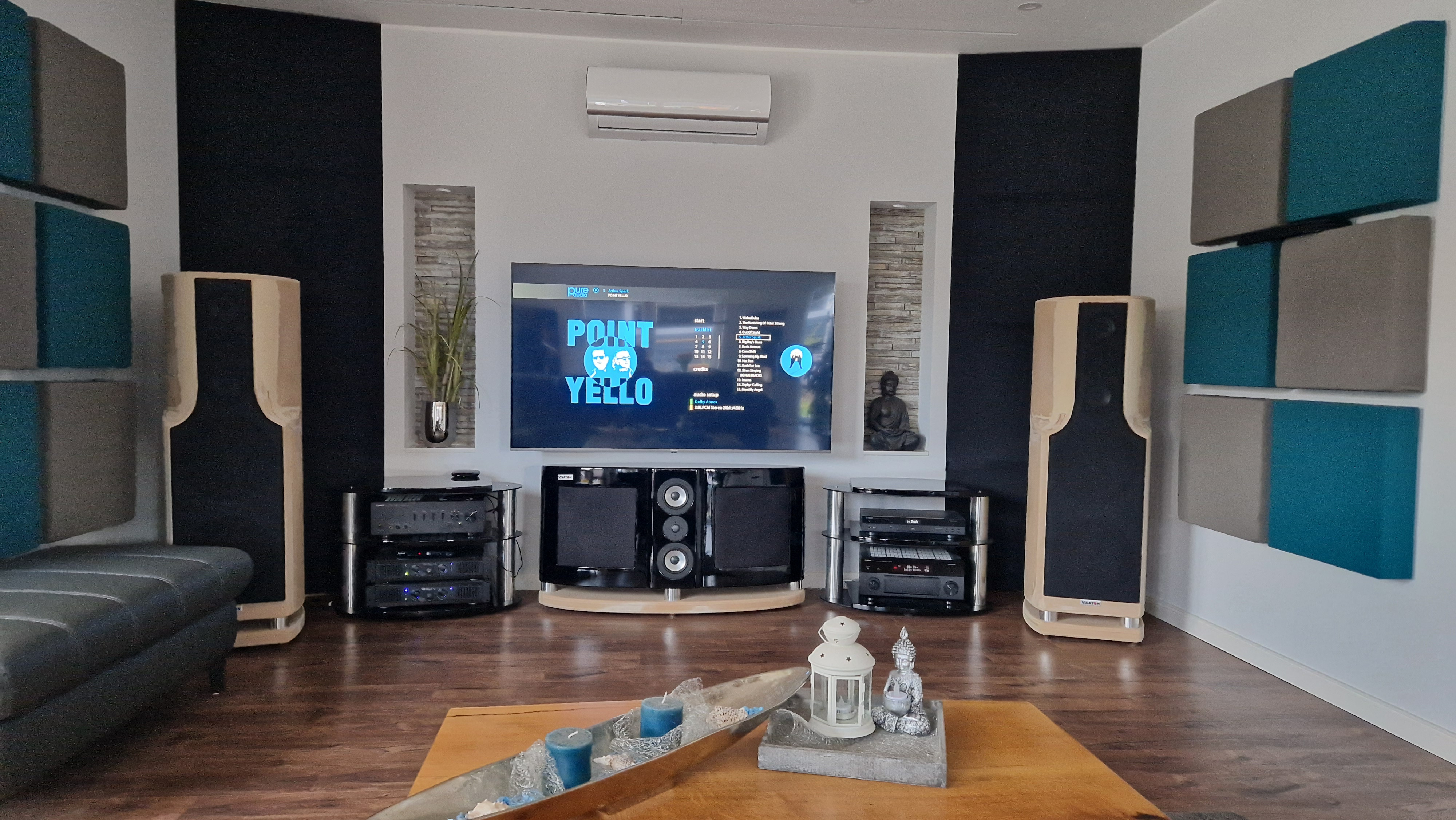

                        Ich habe mir die Mühe gemacht und mal alles durchgelesen.
                        2013 hieß es "bin gespannt auf die nächsten 8 Jahre".
                        Naja da war ja wirklich enorm viel passiert.
                        Auch von Anfang an gesehen.
                        Bin selber überrascht bzw die Texte und die Entwicklung wie es weiter ging.
                        Ich muss unbedingt neue Bilder machen trotz unlackierten Lautsprechern da.
                        Vllt komme ich da mal zu.
                        Bis dahin, 4 die ich auf dem Handy habe.
                        Der Tl Sub spielt verstecken aber ist natürlich noch da.
