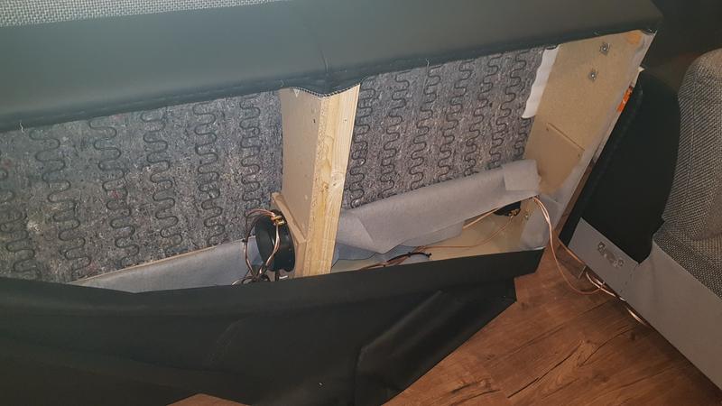

              Bin mir noch unschlüssig was Körperschallwandler angeht. Anschluss ist da, ein Endstufen Kanal ist frei, DSP Ausgang ebenfalls. Müsste aber sicher das Sofa tunen, eine Platte rein schrauben wo der Körperschallwandler rauf kommt, bzw. würde ich 2 Stück nehmen, oder 4 2x Reihe und dann Parallel. Ka wie viel Leistung die wirklich brauchen 1x 500RMS an 4 Ohm stehen zur Verfügung

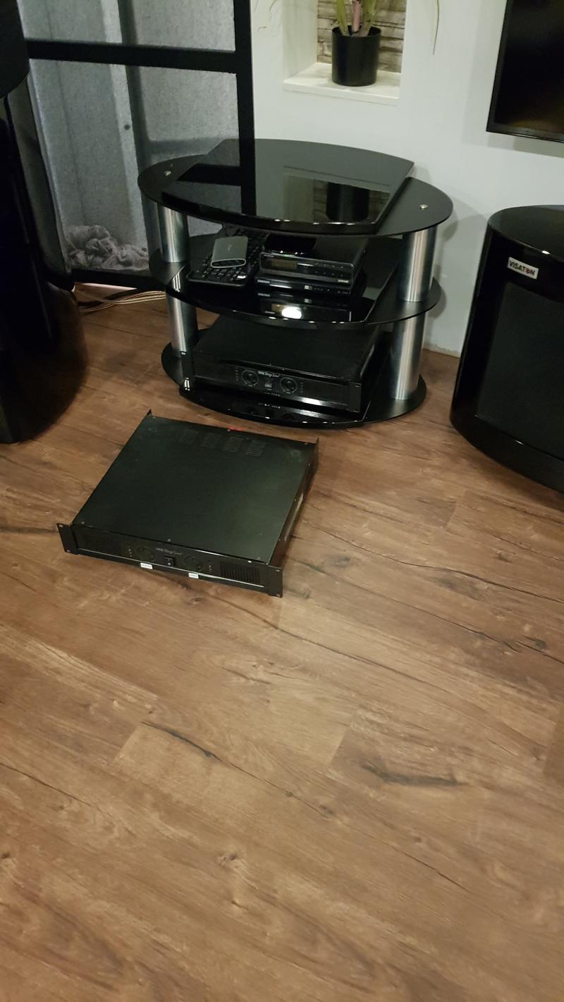

                    Moin,
                    ich habe von meinem Bekannten gehört das sein TL SUB bei 1,5KW für beide Chassis regelrecht über sich hinaus wächst.
                    Nachdem ich mir das angehört habe, musste ich mir doch glatt eine Endstufe Kaufen, zufällig stellt ein PA Verleiher gerade auf Digital um und hat die gut 1 Jahre alten zum Verkaufen.
                    Ich dachte Sie ist viel älter aber naja egal.
                    Die Endstufe Leistet bei 4Ohm2x1,5KW und bei 8Ohm 2x1KW.
                    Der TL Sub hat einen enormen zugewinn.
                    Tja der zweite TL fällt somit aus weil das jetzt hat mehr gebracht als ich mit einem 2. TL Sub erhofft hätte.
                    Es ist so unrealistisch Kräftig das ich es defenetiv bei einem Film nicht ausreizen werde!
                    Natürlich dachte ich mir hmm, die 2x400RMS Monacor mal auf Bridge stellen =800RMS und der Vox mal das doppelte in den TIW geben.
                    Slebes ergebnis, auch hier ist das nun Mögliche enorm viel mehr!
                    Wann nutzt man das, nunja in Filmen kam es vor das der TL am limit war gerade ganz unten rum, bei dem Pegel und der Leistung von 400RMS dachte ich wirklich es ist das Chassi!!!
                    Bei Musik mit enorm Viel Bass auch bei Stereo oder wenns halt mal Laut sien soll Feier bzw. zeigen was geht.
                    Ergebniss:
                    Ich werde nun die neue Endstufe für den TL Sub nutzen 2x1KW
                    Ich werde die beiden alten Monacor STA 800 Brücken und je eine für den TIW 300 der Vox nutzen = 2x0,8KW
                    Ich werde die Monacor Sta 225 Brücken und dem TIW 300 vom Center geben 1x0,7KW
                    Ich brauche also für die Körperschallwandler noch was neues, vllt trenne ich die Endstufe für den Center wieder auf vorerst, aber auch hier ist das selb eProblem bei spitzenpegeln jedoch erreich eich di eim Film eigentlich nicht.
                    Insgesamt sind dann 6 PA Endstufen im Einsatz zum Yamaha der auch voll belegt ist.
                    Eine 7. für doe Schallwandler müsste folgen irgendwann.
                    Wir sind also tatsächlich irgendwo zwischen 5 und 6KW Rms.
                    Was realistisch davon wirklich benötigt wird weiß ich natürlich nicht.
                    Hir noch 3 Bilder, die Endstufe wandert natürlich in den Serverschrank da die Lüfter rihtig radau machen.
                    PS: 40Kg schwer mit 2 Ringkernen ca. 12x20cm gross und einem Trafo für Steuertechnik, ein richtiges Monster, Simpel und Brachiale Leistung.
                    Sie ist noch Schmutzig und Einsatzbedingt leider etwas zerkrazt, aber das ist ja egal und der Preis passte

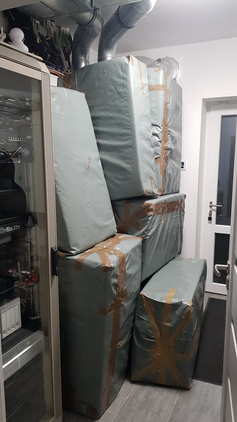

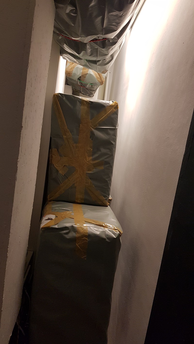

                                Moin,
                                es war mal wieder verrückt. Noch bin ich nicht final mit dem Einmessen durch aber es ist auf jedenfall ein Erfolg.
                                Limp Bass Absorber und Bassabsorber.
                                Hier ein Paar Bilder, es war ein richtiger Akt.
                                Näheres dazu findet Ihr hier.
                                Final stehen die Limp Membran nun zur Rückwand.
                                Sie wirken bei 32 und 42Hz.
                                Das Sonorock ab 40-200HZ dank der 0,4mm Folie.
                                Freier Platz voll ausgenutzt un dunsichtbar. Nur in die Technikecke zu kommen ist halt schwerer geworden.
