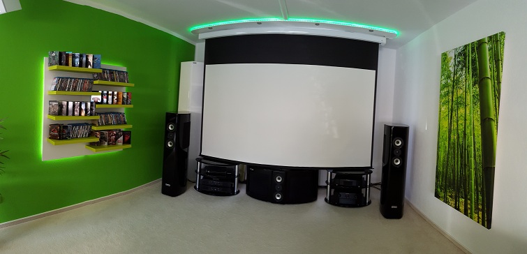

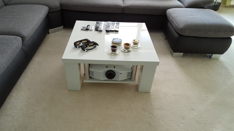

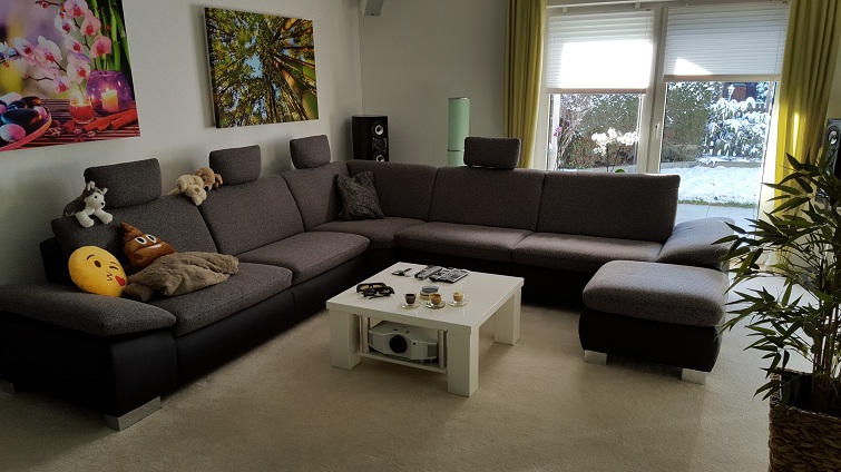

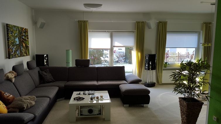

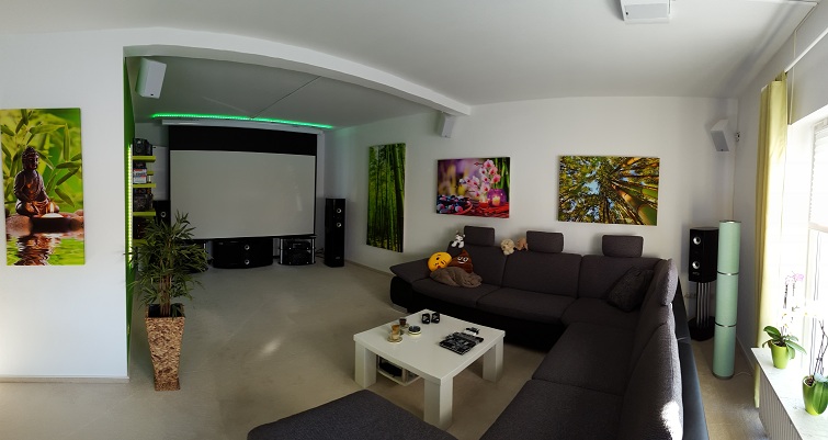

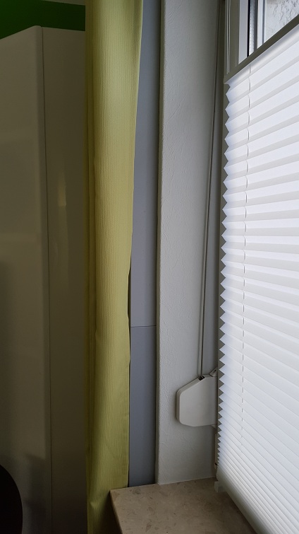

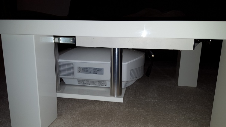

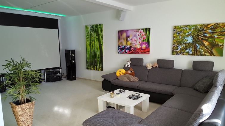

          So heute passte das mit dem Licht und wie angekündigt ein paar Bilder mit dem Derzeitigen "Endstand".
          RAUMAKUSTIK, RAUM & BILD TEIL 1

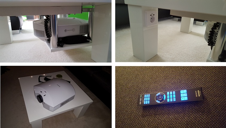

          Hier dann mal der Beamer, er passt gerade noch so, auch ist die Steckdose einer mit intigriertem USB gewichen. Gedacht für die 3D Brillen aber auch fürs Handy schon mehrfach praktisch gewesen. Vllt gibts da nochmal nen Micro USB Kabel auf Rolle oder sowas

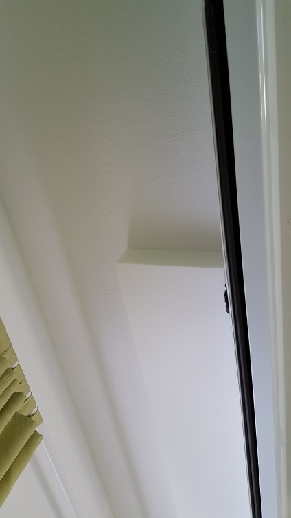

          Auch die Raumakustik wurde ja von mir erheblich optimiert. Die Nachhallzeiten sind nun gleichmässiger und liegen im groben zwischen 100HZ bis 15Khz bei 0,45-0,35 Sekunden. Unter 100HZ ist es sehr ungleich und steigt bis auf 0,65 Sekunden an. Es sei gesagt das vorher gut und gerne auch 0,8 bis 1,2 Sekunden möglich waren. Im Schnitt kann man aber davon sprechen das es 0,3 Sekunden besser geworden ist. Nicht nur bei Musik oder Filmen, nein sondern auch beim Unterhalten ist es deutlich zu merken und angenehmer.
          Dickes DANKE nochmal dafür an WALWAL und all die anderen die mir da weitergeholfen haben.
          Messequipment mit alten Sofa

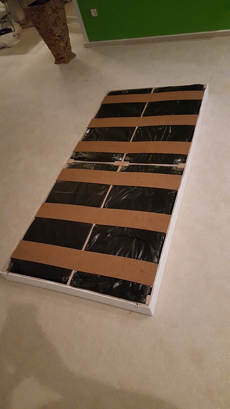

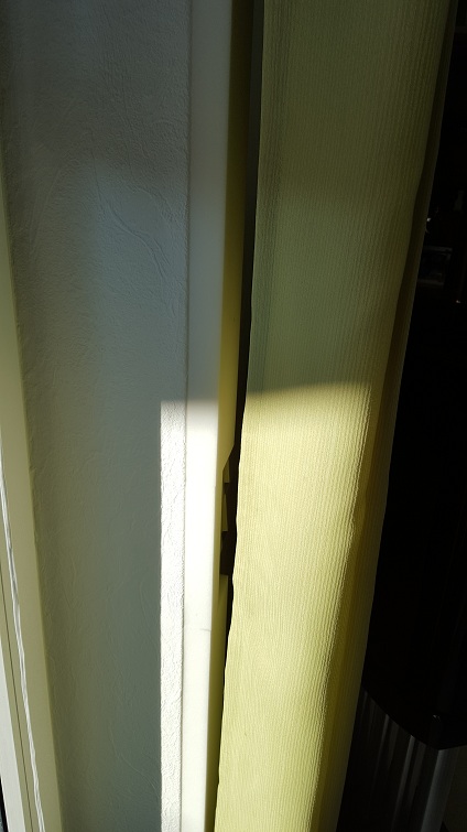

            RAUMAKUSTIK, RAUM & BILD TEIL 2

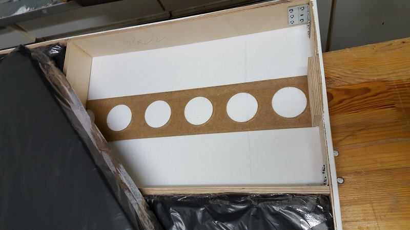

            Ich habe für einige 100€ Basotect versteckt, nicht ideal aber es soll ein Wohnzimmer bleiben.
            Hinter jedem Bild im Raum befindet sich Steinwolle in Folie, die Grossen Bilder 8cm die kleinen 4cm. Zum teil hängen diese auch an den richtigen Reflektionspunkten.
            Auch sehr schön das Neue Sofa, es misst nun 3,5x3,5 Meter und bietet endlich genug Platz für 4 Gucker, 5 gehen auch ja sogar 6 aber für 4 ist es ideal. Natürlich haben di ebeiden mittleren Plätze das Beste Sourround Erlebnis. Es ist aber durchweg an jedem Platz sehr ordentlich.
            Der Abstand zur Leinwand ist bei 3D ok... ich sage mal Note 2-3, damit muss ich aber einfach leben.
            WEITER IM NÄCHSTEN BEITRAG mit der Technik

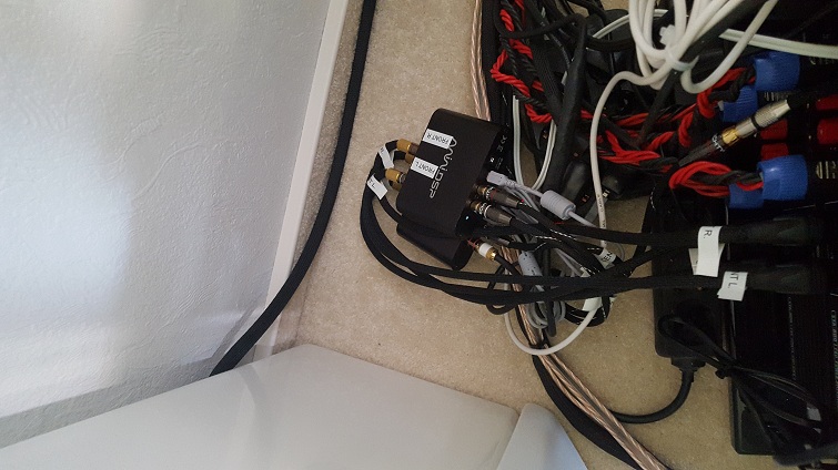

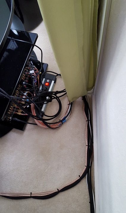

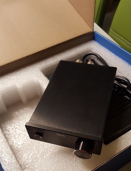

              TECHNIK TEIL 1

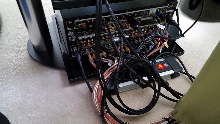

              Die Technik ist etwas ergänzt worden geblieben sind:
              Marantz SR 7009
              Marantz UD 7007
              2x Monacor IMG STAGE STA 800
              Neu sind:
              DVB C Receiver für den Beamer mit PVR usw
              2x160 SMSL Digital Verstärker
              2x mini DSP 2x4

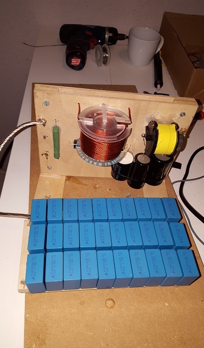

              Der Umbau auf Teilaktiv für die 3 Voxen vorne war sehr lohnenswert, ja wenn man sagen darf sind sie nicht wieder zuerkennen.
              Die Reckhorn S1 ist weg denn dank freien DSP Anschluss wird der Subwoofer darüber nun auch gesteuert.
              Da Audessey XT 32 die Raumsenke bei 22/23HZ versuchte auszugleichen war der TL SUB MK II sehr schnell am Ende. Nun hat die DSP eine Programmierung für die Einmessung und die zweite ist angepasst auf meinen/unseren Geschmack. Das sieht vor unter 22HZ enorm anzusteigen im Pegel, so bleibt er sehr linear und kribbelt richtig, saftiger Druckvoller Hausabriss Bass im Film. Ich denke unter 22HZ machts erst Spaß auch wenn ich oft in Facebook Gruppen gedisst werde es sei blödsinn usw usw... naja die SVS Subs sind wohl stärker trotz Größe und PA 18 Zöller wohl auch... sry aber da kommts auf Hub und Volumen an. PA Chassis haben keinen Hub und sind eher Knackiger, ein svs Sub hat kein Volumen...... Naja TL ist eben TL.
              Es wird eben nicht weniger Kabellage!!!
              Die Kleine Digital Endstufe ist für den VOG gekommen und damit ist es nun ein 5.1.5 bzw 10.1 System mit Auro und auch Atmos.
              Die Bauteil um aus 4 High Preouts ein Mono zu machen sind schon bestellt, ich hoffe es gelingt so das bei Atmos der VOG mitlaufen kann

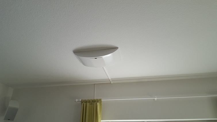

                TECHNIK TEIL 2
                Ja genau der VOG Voice of God, ich hatte dafür in Facebook Gruppen Zahreiche Likes und auch einige die mich angefragt haben ob ich welche bauen der verkaufen würde. Nunja ganz klar NEIN. Es ist als Hobby Tischler zuviel Zeit und nicht Lohnenswert, bin aber trotzdem sehr begeistert von den ganzen Komplimenten.
                Auch die "DVD" nun Blu Ray Sammlung wächst. An den Beleuchtungen ist sonst nichts mehr passiert.
                Ich denke aber im ganzen gabs viel neues was noch viel mehr gebracht hatte:
                Raumakustik
                Teilaktive LS
                VOG
                Neuen Beamer
                Neues endlich großes Sofa
                Es wird hier ja die Unendliche Geschichte genannt . Ich glaube aber es ist dann doch mal Ende. Leider kann der Marantz kein DTS X . Mal Abrwaten wenn es so schleppend ist wie mit Deutschen Atmos Filmen und dann so schlecht umgesetzt wird ist AURO 3D einfach am besten.
                ZUM KLANG
                Durch den VOG und die erhebliche Erhöhung der Pegel von den HIGH LS mit den Teilaktiven Voxen und dem TL SUB mit DSP Zauberei ist es eine neue Dimension für Stereo aber natürlich auch für Filme.
                Noch nie war es so Druckvoll deutlich und Räumlich. Selbst bei 5.1 Blu Rays fliegt nun deutlich der Hubschrauber von Hinten Links nach vorne rechts auch über einem durch die HIGH LS und der VOG ergänzt die Mitte prima.
                Man gewöhnt sich schnell dran, aber wenn man umstellt auf DOLBY DIGITAL merkt man schnell oh da fehlt aber was.
                Es kommt natürlich auf den Film an.

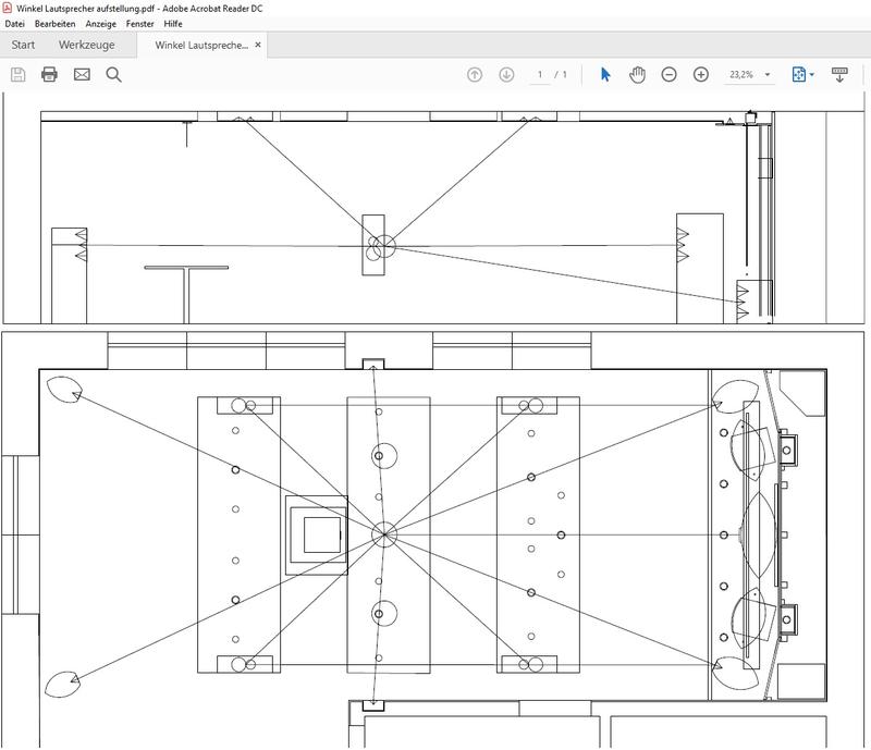

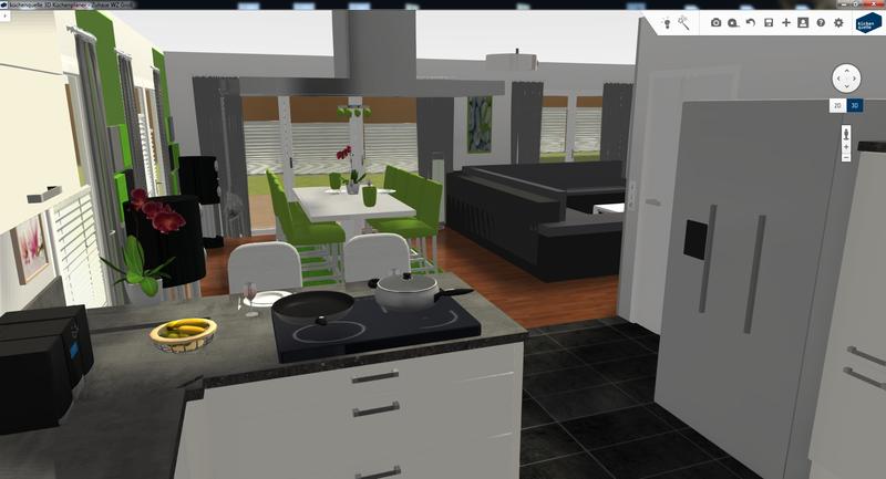

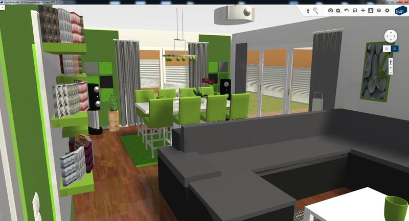

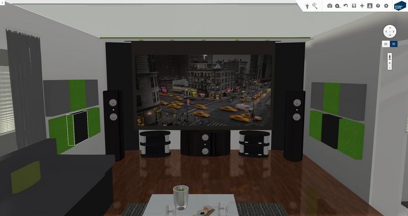

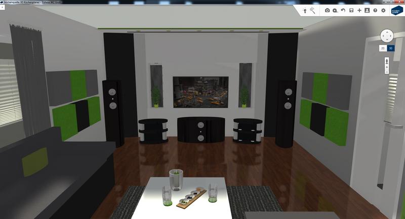

                            Nach fast 3 Jahren ein kleines Update..
                            Naja gut vllt. ein Großes.
                            Das Gesamte Wohnzimmer Kino existiert so nicht mehr!!!
                            Wir sind umgezogen und bauen gerade, ich habe das Kino wieder in das Wohnzimmer eingeplant, aber dieses mal mit allem was nur geht um es unsichtbar scheinen zu lassen :-)
                            Ich habe alles durchgeplant und auch in 3D.
                            Wie es nachher in Wirklichkeit aussieht bleibt abzuwarten.
                            Ich werde später mal Bilder reinladen
                            Versteckte Leinwand, Beamerlift, Technik Abtrennung, Akustik, Atmos (Unsichtbar, Wandlautsprecher......
                            Es ist doch sehr genial, dennoch gibt es trotz exakter Auftsellung (Winkel laut Dolby) auch Schattenseiten die ich in Kauf nehmen musste!
                            Es war dennoch sehr schwer für uns, da ein Eigenheim ja auch zugleich bedeutet "so für immer".
                            Also bis später :-)

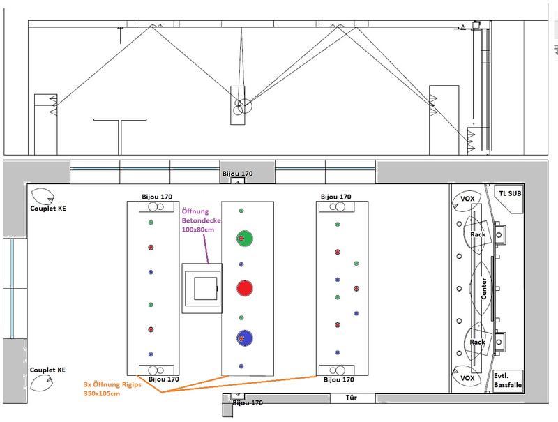

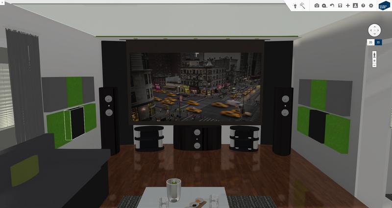

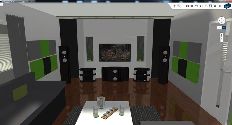

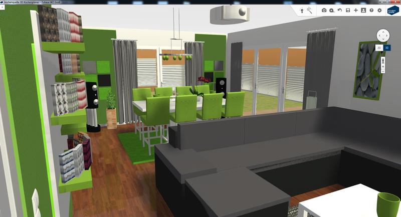

                                Ja genau der haha, so anbei dann mal Bilder.
                                Die exakte Planzeichnung nun nicht aber die Ermittlung der Reflektionspunkte an der Decke.
                                Die Winkel der Lautprecher zum Hörplatz (ohne Winkelangaben)
                                Sowie einige 3D Screenshots wie es wohl werden wird.
                                Achja und noch der Beamer Lift :-)
                                Denke der Rest ist selbst erklärend.
                                Die Punkte Rot Blau Grün und die großen Kreise sind die Reflektionspunkte an der Decke zu der jeweiligen Sitzposition. Dolby Atmos soll ja gut klappen deshalb ganz klare Absorbation für die untere Ebene gegen die Decke.
                                Gerne bin ich für Tips offen, zumindest was die Decke angeht, hier bin ich noch recht flexibel :-).
                                Led Beleuchtung wird es einiges geben, die Leinwand ist in der Decke versteckt usw.
                                Achja die lustigen Buffel an den Wänden sind absorber :-) es bleibt ein Wohnzimmer aber es ist denke ich das maximum raus geholt.
