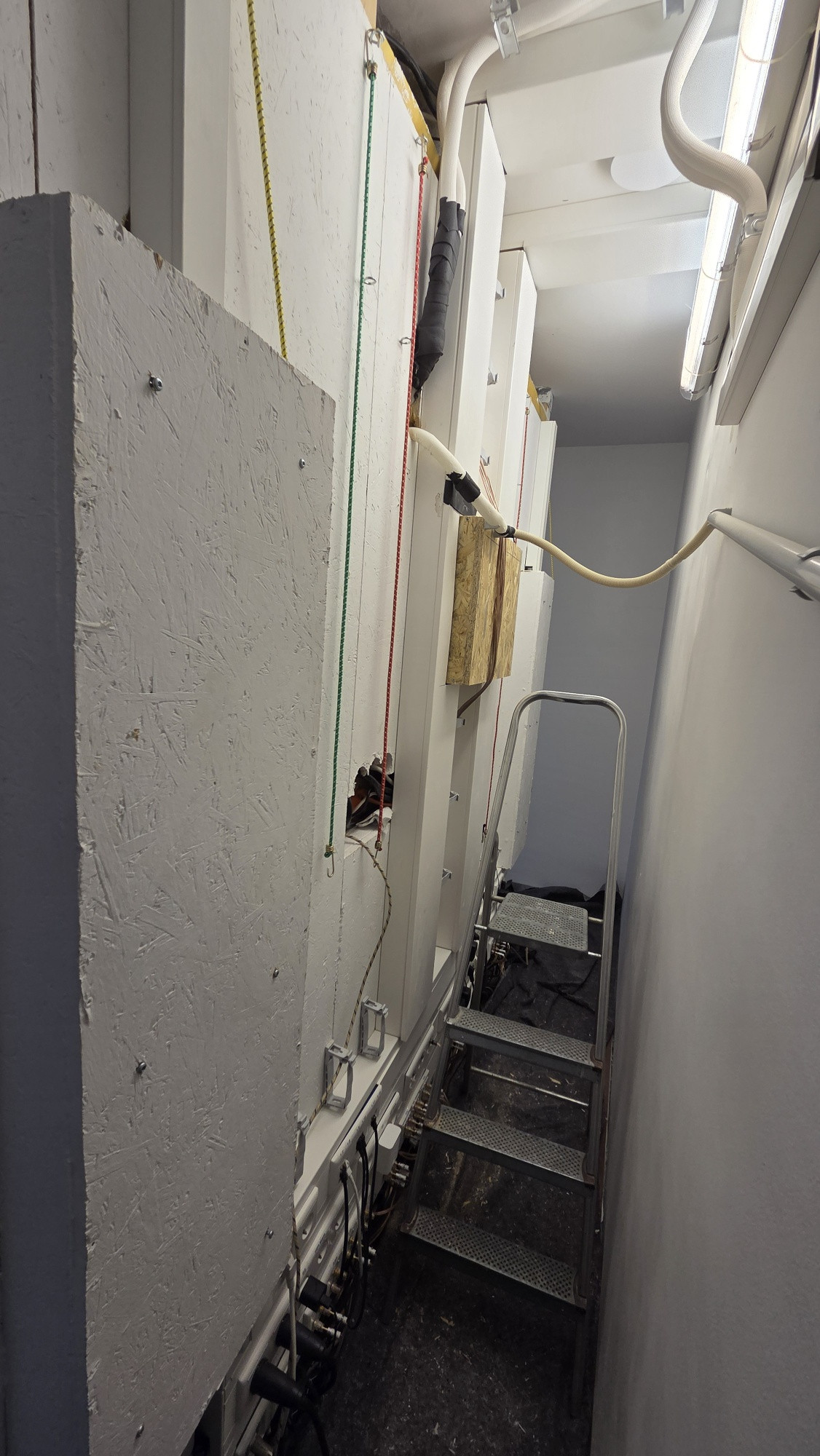

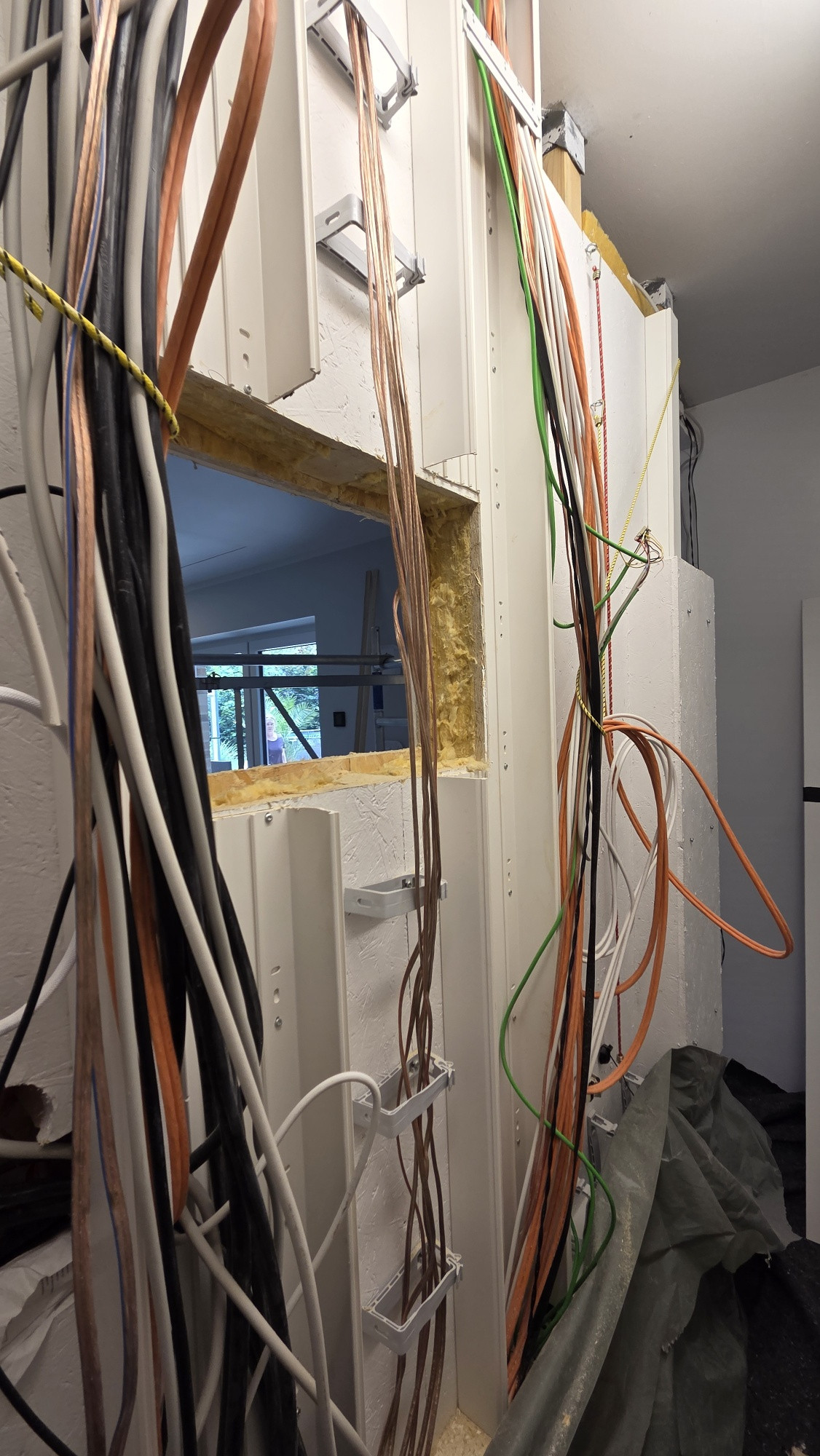

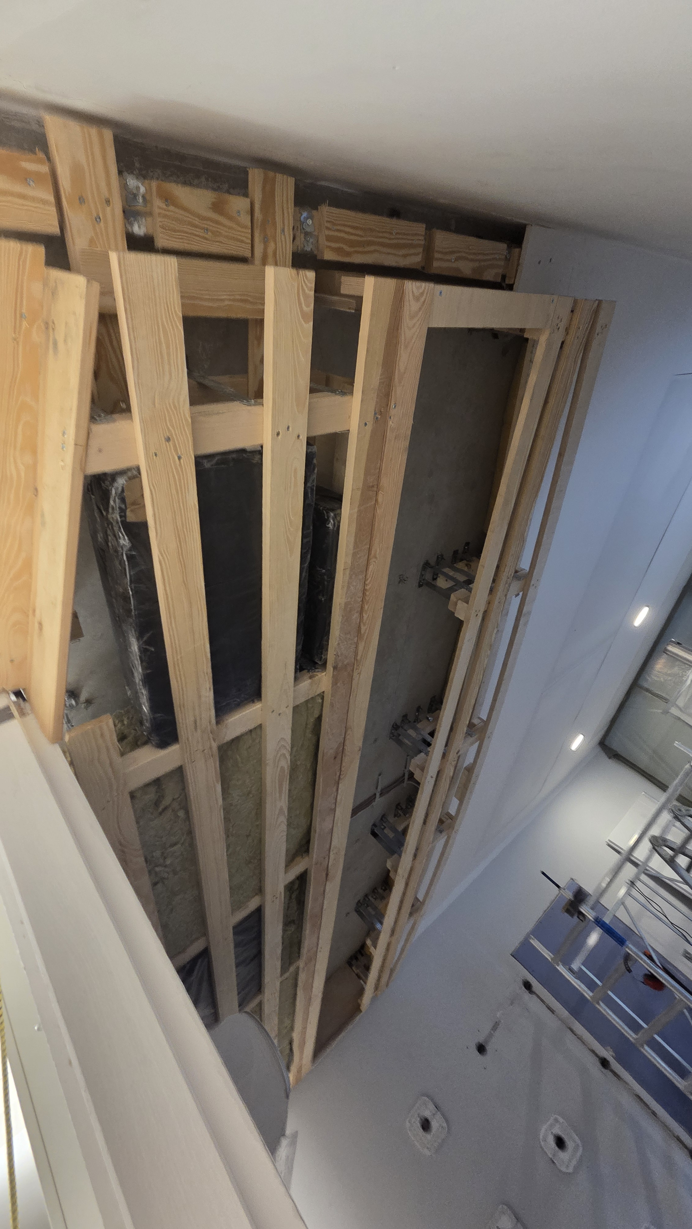

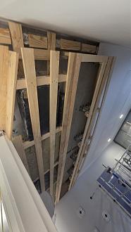

        Der Aufbau der Leinwand und Maksierunsgabdeckung war eine echte Herausforderung, zudem mit dem eingeplanten Vorhang und Leinwandbreite war es echt ein mm Spiel.
        Die Platten welche lasten aufnehmen kommen aus Multiplex.
        Hinter der Leinwand wird der Platz mit Sonorock aufgefüllt, es müsste mehr al s1 Packet hineinpassen was sicherlich auch wieder klar das Motto ist keinen Platz sinnlos zu verschwenden. Auf dem Bild ist die 6mm Multiplex Abdeckung entfernt, man sieht gut die Aluprofile und im Multiplex dahinter die Öffnungen die bei der Entfernung der Blende notwendig sind.
        Die Aluprofile sind beplankt mit Resopal und können wie bei einer Kassettendecke entfernt werden. Das Gewicht wird um 40Kg liegen, jedoch in 3 Riegeln zu entnehmen. Die Öffnung ist so knapp 40cm x3,8m und ermöglicht sämtliche Revisionsarbeiten an den 2 Rolladenantriebe oder der Leinwand.
Ansichten: 946
Größe: 301,4 KB
        Hier ohne Multiplex die Aluprofile gut zu sehen.

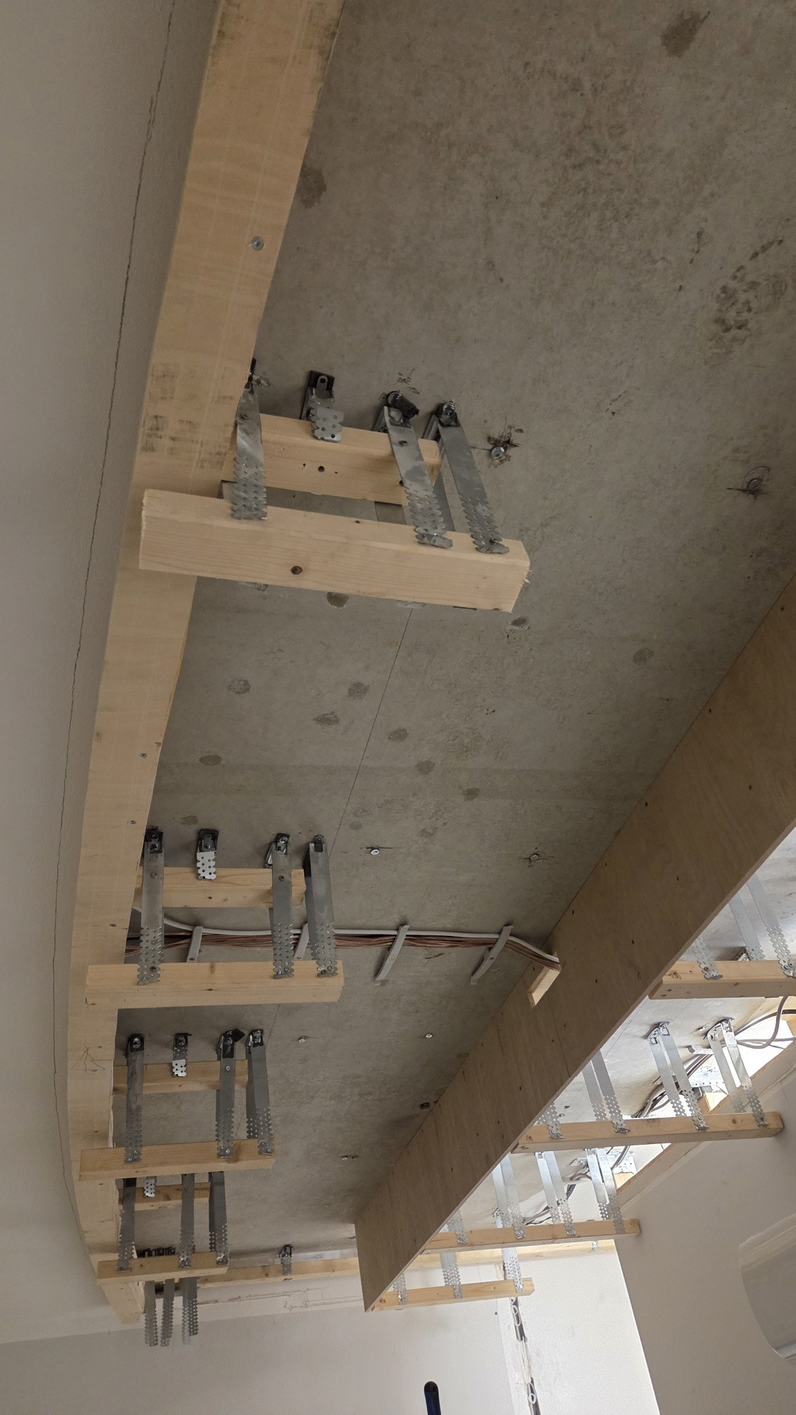

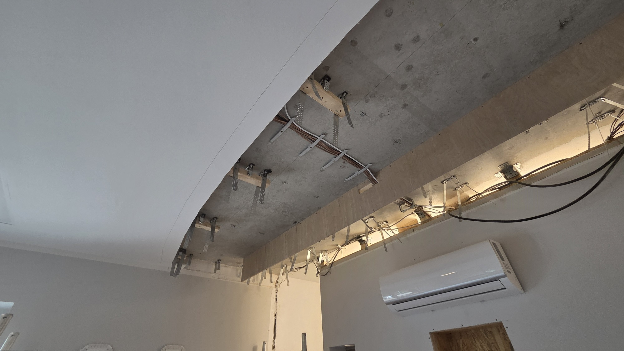

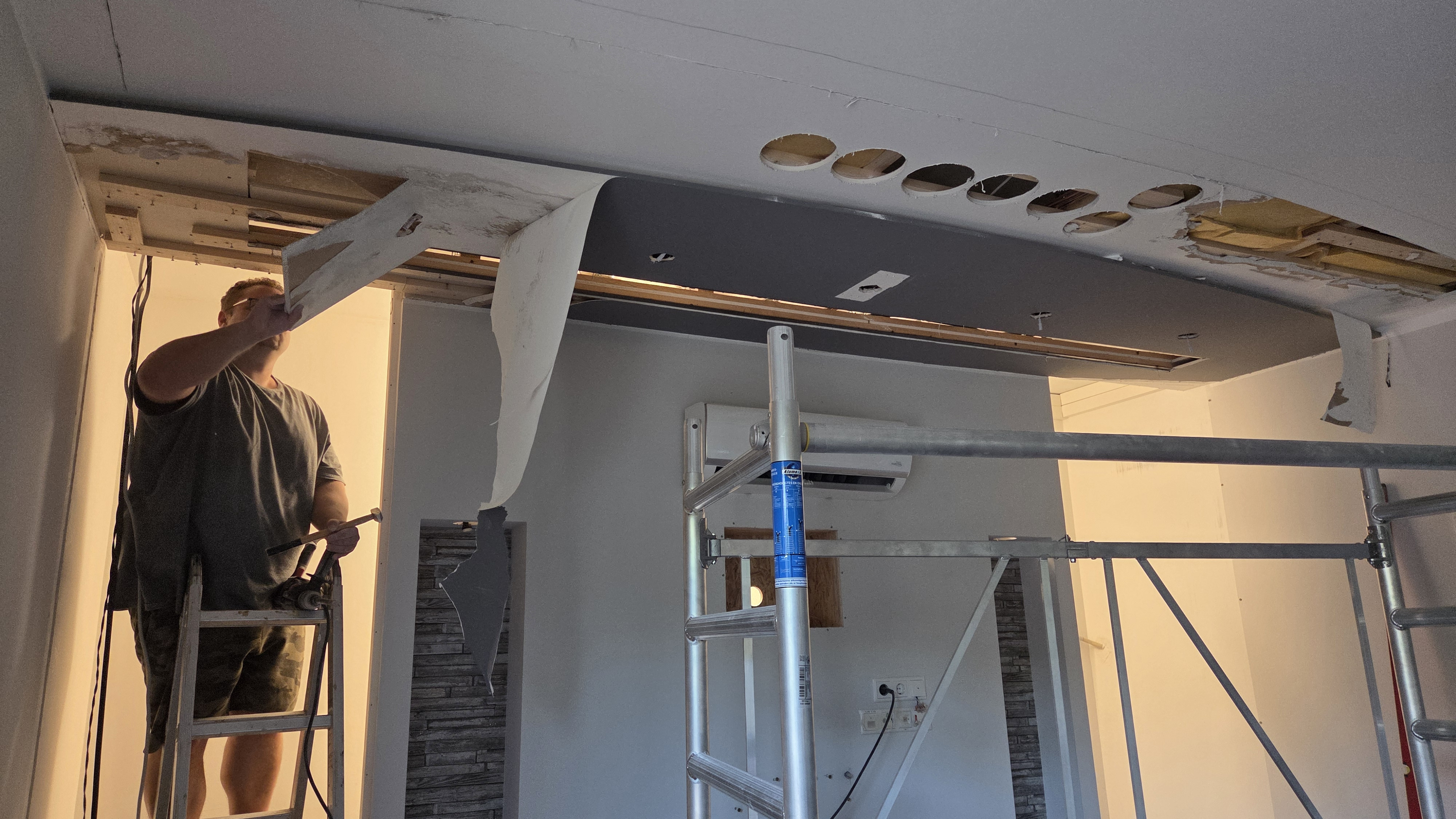

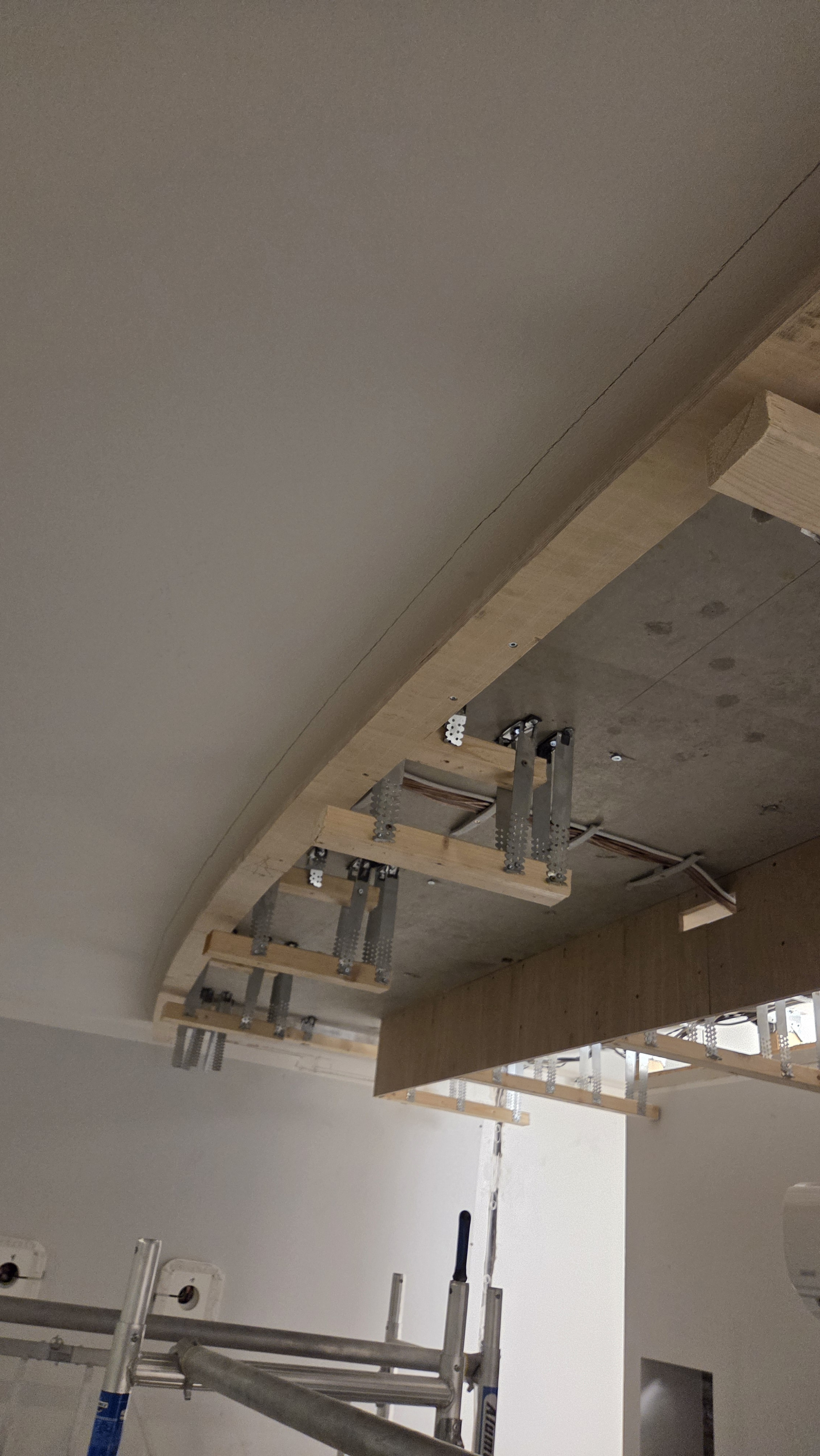

            So, es ging dann los.
            Tür ist mittlerweile zu, Center in Wall ist (jetzt) auch fertig geschlossen nach dem Test stehen und die alte Decke kommt die Tage dann auch noch runter.
Ansichten: 630
Größe: 1,52 MB
ID: 730369 Klicke auf die Grafik für eine vergrößerte Ansicht
Ansichten: 608
Größe: 1,42 MB
ID: 730370 Klicke auf die Grafik für eine vergrößerte Ansicht
Ansichten: 573
Größe: 1,41 MB
            Die Staubschutzwand zieht dann demnächst um, ich hoffe in 3-4 Wochen ist alles fertig.

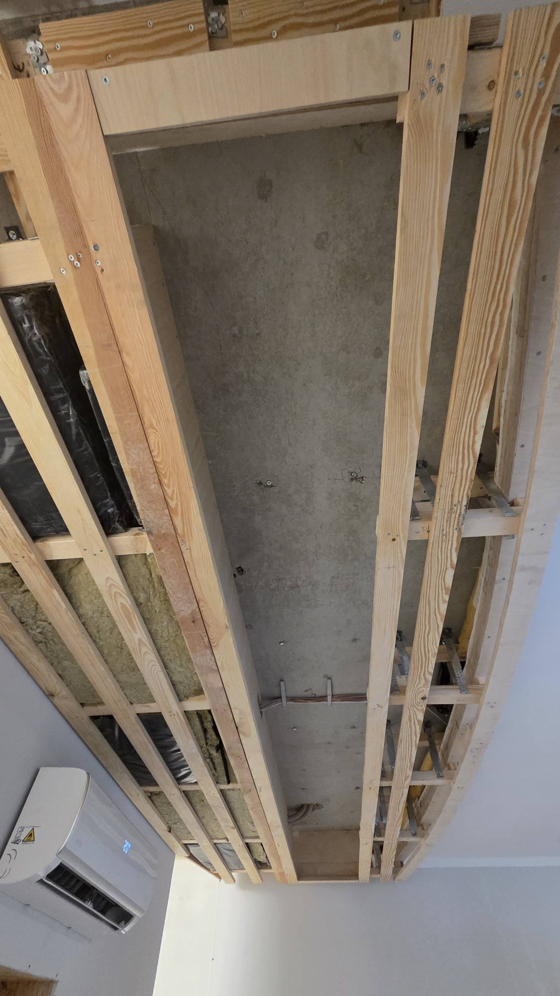

                So Stoffe sind festgelegt und bestellt für Deckenrahmen usw.
                Hier mal ein Paar Bilder

                  Also es ist schon Mega geworden.
                  Aber bislang hab ich noch keine Zeit gehabt Bilder am PC rein zu laden, war ja auch nicht viel Interesse scheinbar.

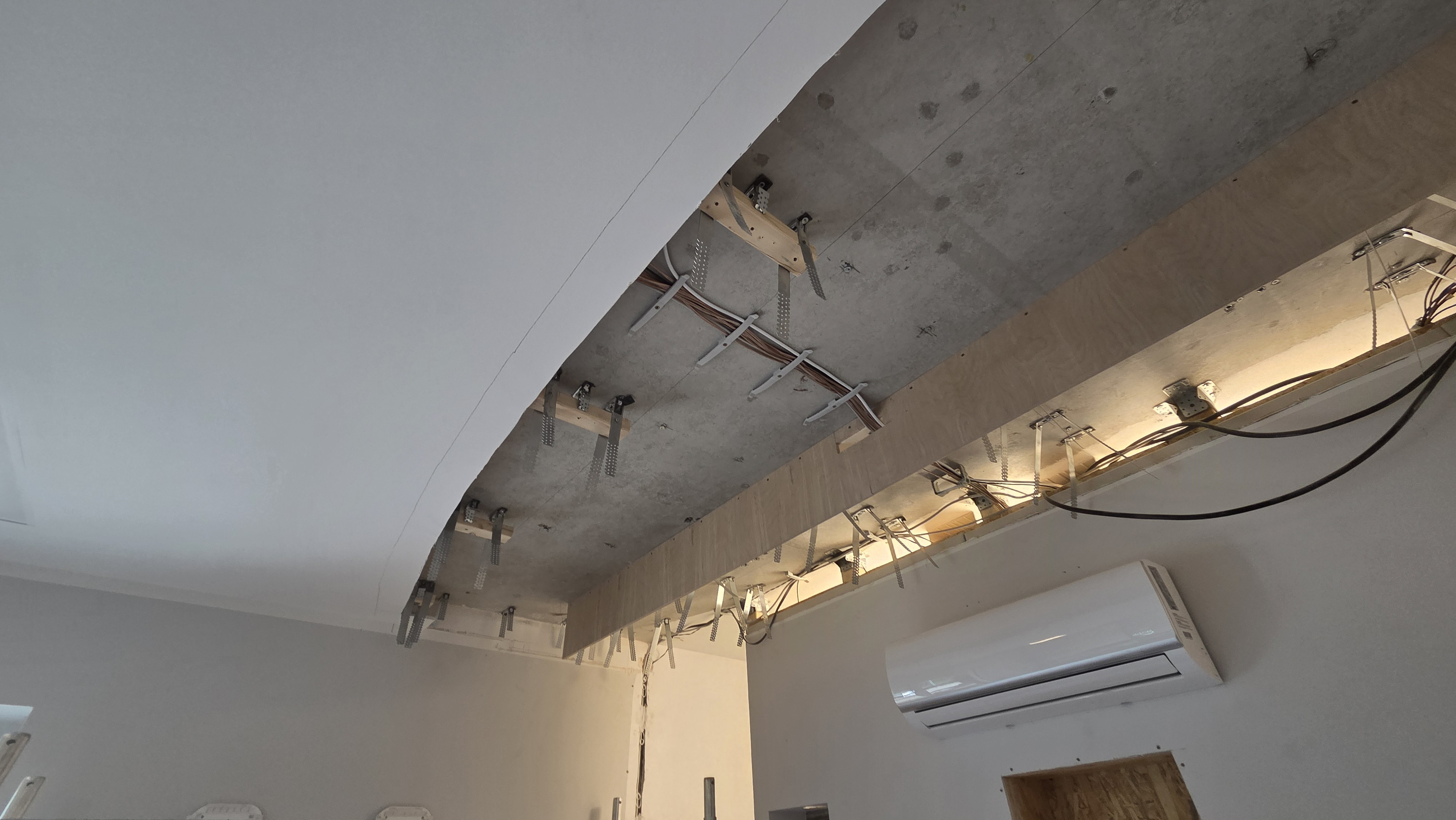

                              So, die Restarbeiten sind nahezu beendet.
                              Die nächsten tage kommen noch die Schienen und vorne zumindest die Vorhänge als "Verkleidung".
                              Die grauen Buffel sind alle neu bezogen.
                              Auch hier wieder mit Stoff vom Heimkinobau.

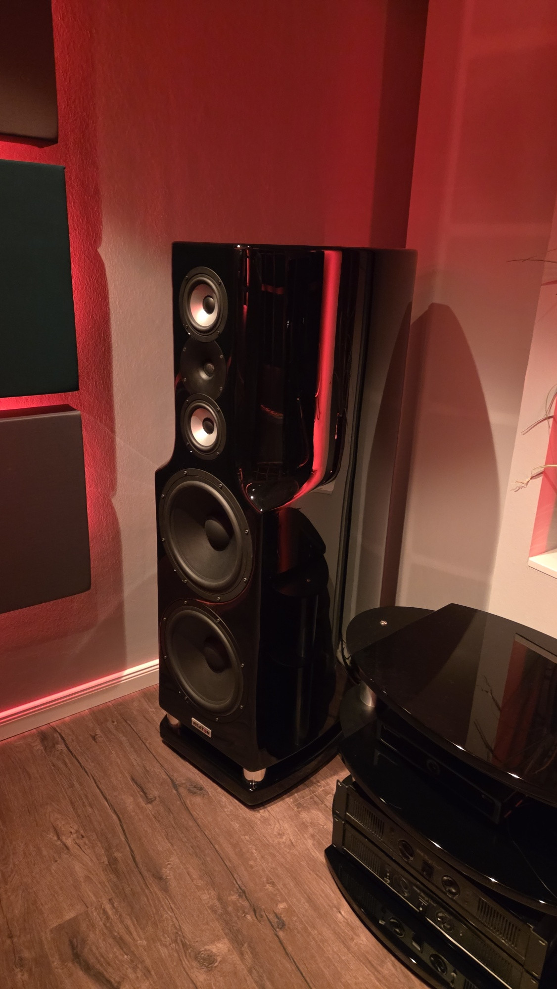

                              Die Beleuchtung setzt meine Lautspreche recht genial in Szene.
                              Die Leinwand und Maskierung in der Decke ist nun erstmal "verschlossen".
                              Das ganze ging nahezu wie gehofft, ich musste die Aluprofile in der Mitte noch einmal Abfangen.
                              Leider ging es mit der breitesten Abdeckung nicht, hier fehlt einfach 1-2cm um das Aluprofil mit der Aufdopplung für die Maskierungsführung heraus zu bekommen.
                              Daher musste hier geschraubt werden.
                              Klicke auf die Grafik für eine vergrößerte Ansicht  Name: 20250814_230818_resized.jpg Ansichten: 0 Größe: 391,5 KB ID: 731048 Klicke auf die Grafik für eine vergrößerte Ansicht  Name: 20250820_124241_resized.jpg Ansichten: 0 Größe: 292,1 KB ID: 731049 Klicke auf die Grafik für eine vergrößerte Ansicht  Name: 20250820_234149_resized.jpg Ansichten: 0 Größe: 376,2 KB ID: 731050
