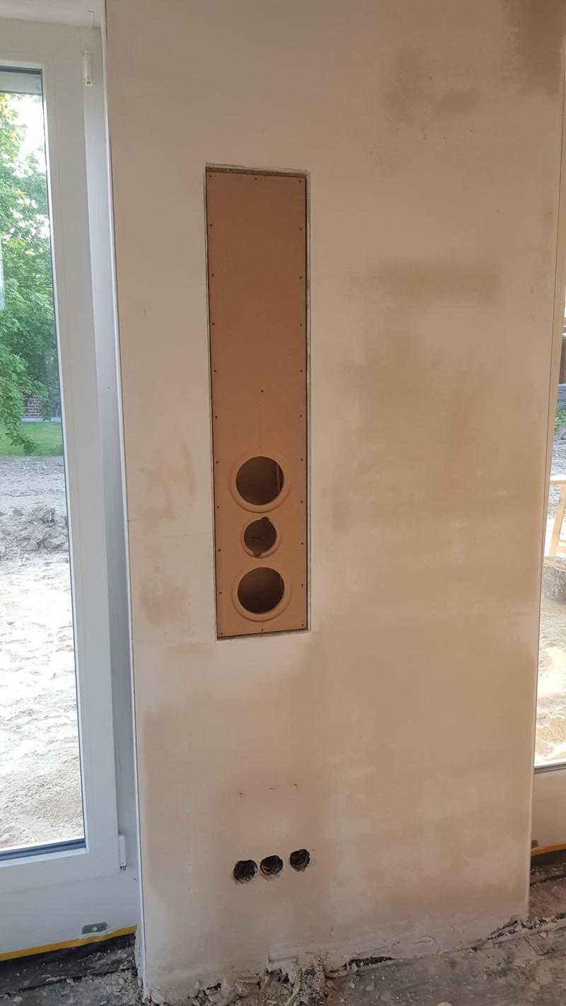

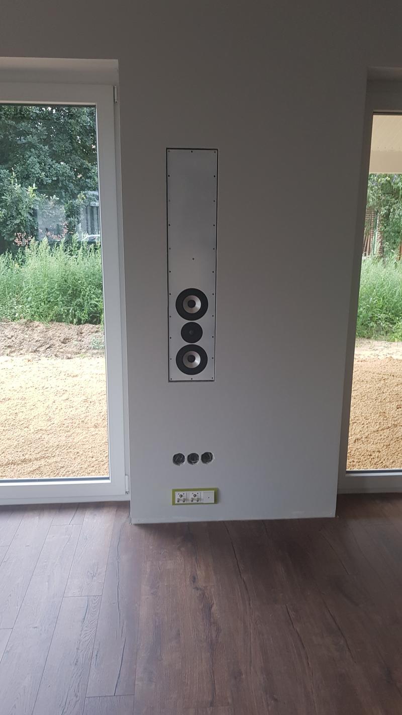

Die Couplet als Center Variante bietet sich an, da diese gerade noch klein genug ist um daraus einen in wall Lautsprecher zu machen.

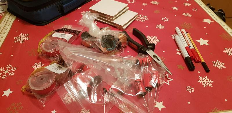

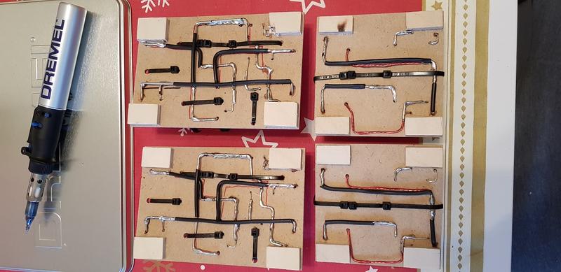

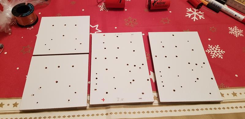

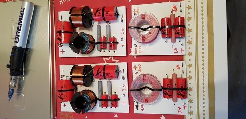

Die Centerversion der Couplet gibt es offiziell nicht mehr. Die Weiche ist jedoch identisch mit der BR Version.
Deshalb konnte ich die Weiche 1zu1 von der Couplet KE übernehmen und habe spontan gestern und heute schon ein Weichenpaar gebaut welches identisch aufgebaut und die selben Bauteile hat wie meine Ovalen Couplet KE.

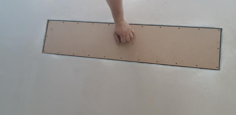

Die 4 Deckenlautsprecher werden noch länger brauchen da ich erstmal einen neuen AVR brauche der auch mindestens 12 Kanäle berechnen kann (Derzeit sind es 11).
Ggf. werden die Decknelautsprecher auch eine Light Verion werden.
Die Deckenlautsprecher werden auch etwas Flacher.

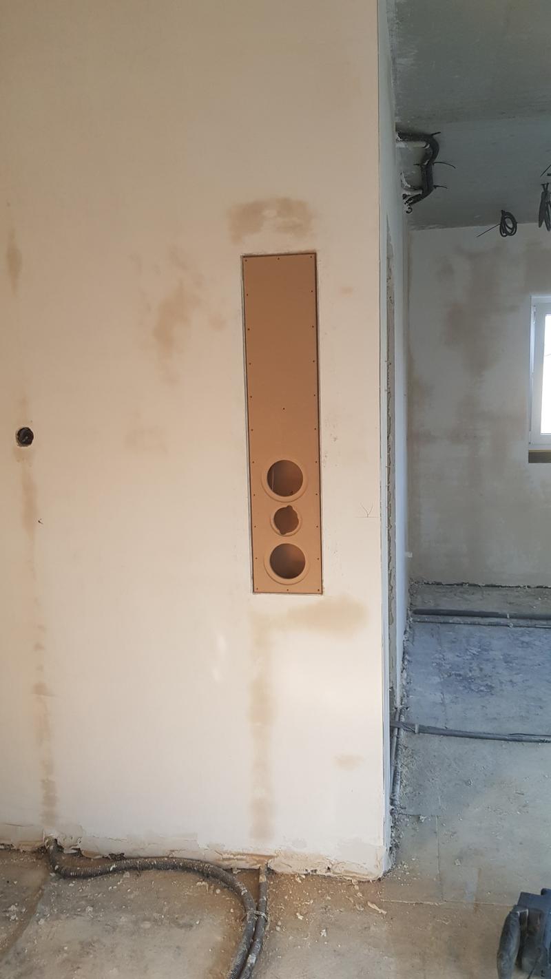

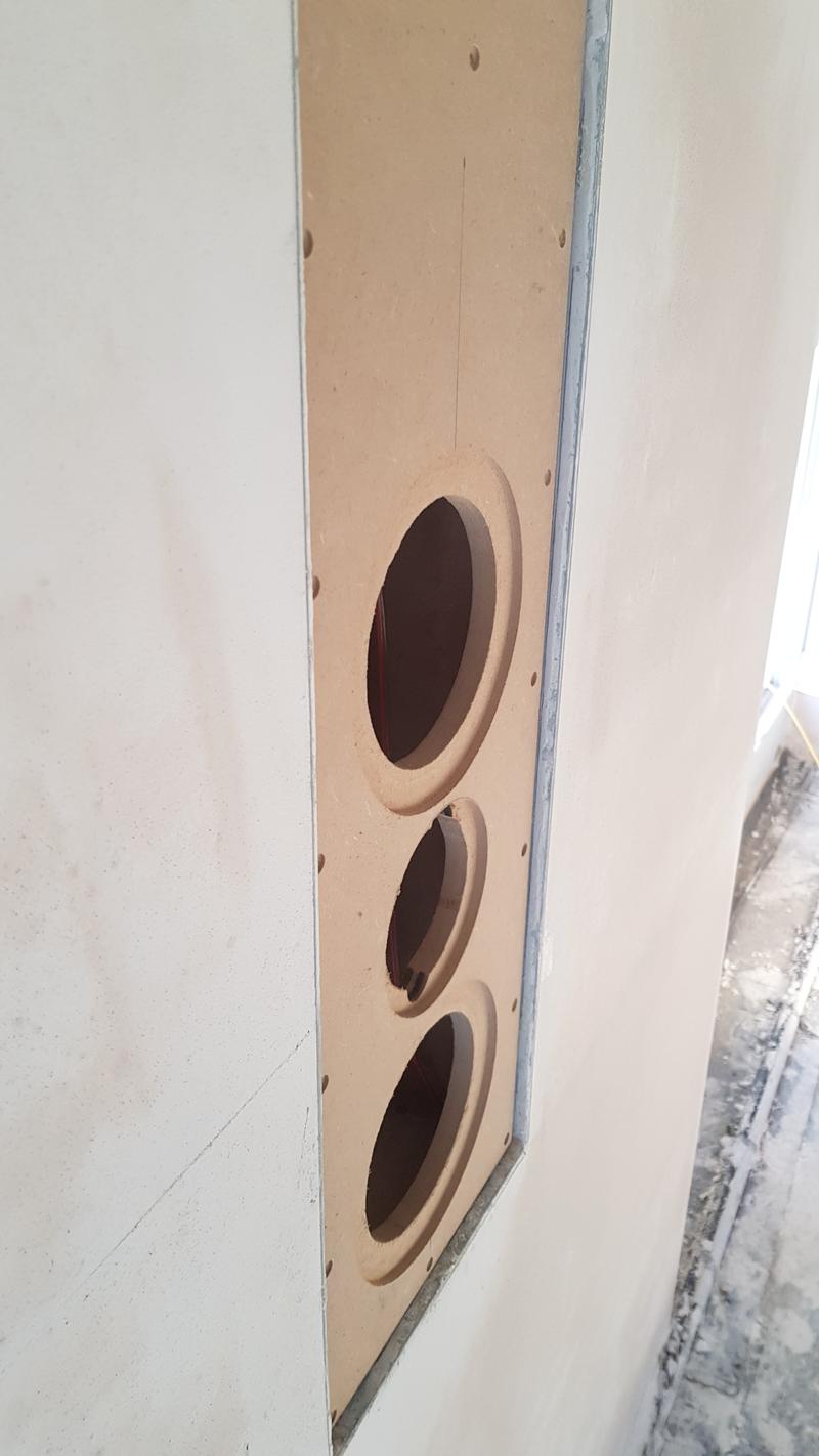

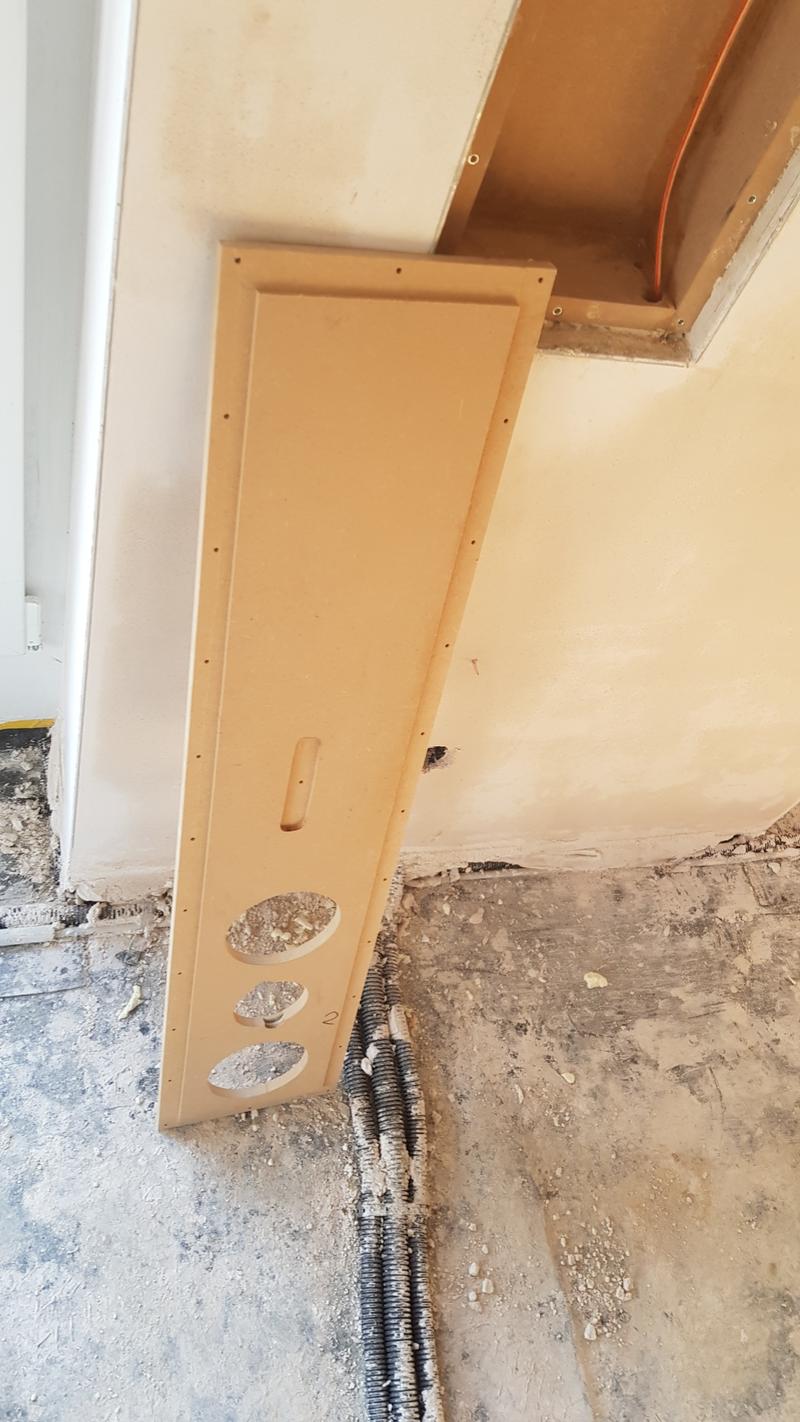

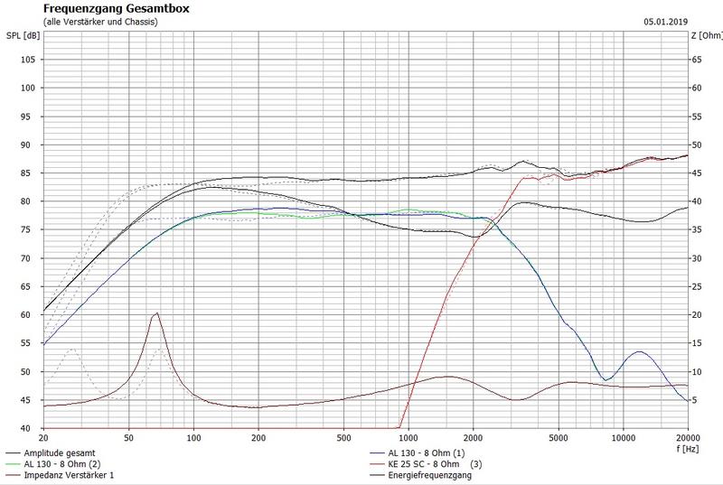

Für die In Wal Couplet ist geplant BxHxT = 220x1020x120mm, abzüglich 20mm MDF und 15mm Seitenwänden bleiben 14,9L innen Volumen über, das ist etwas mehr wie Original, ich denke aber es bringt keinen Nachteil. Das Simuliere ich noch mal.
Der Aufbau erfolgt speziell.

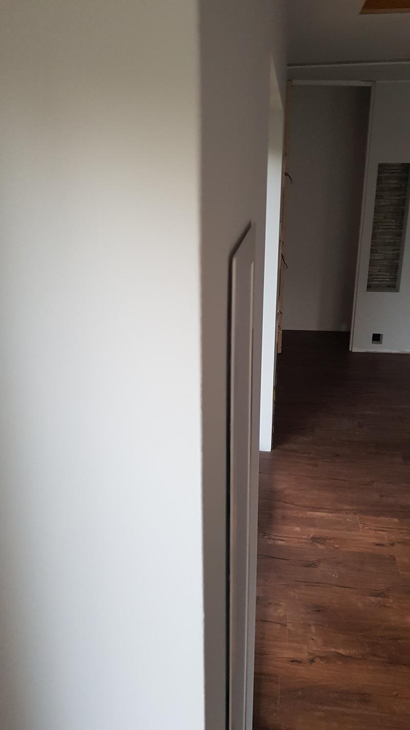

Der Höhenmittelpunkt des Gehäuses befindet sich exakt in der Mitte der Raumhöhe, so kann das spätere Abdeckgitter optisch am besten sitzen.
Die Lautsprecher sind Original angeordnet jedoch wie bei der normalen Couplet ohne Versatz der Hochtöners.
Jedoch befinden sich die Chassis im Gehäuse ganz unten, so ist die Positionshöhe der Chassis identisch mit meinen Voxen und den Couplet KE.

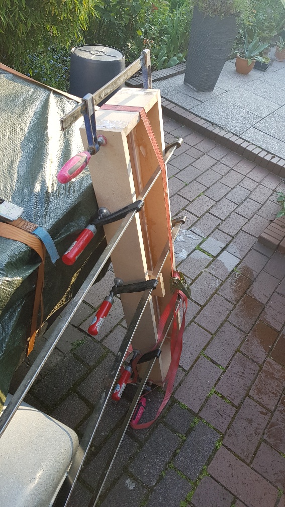

Das Gehäuse bekommt noch 3 Versteifungen von der hinteren zur vorderen Platte.
