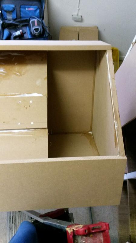

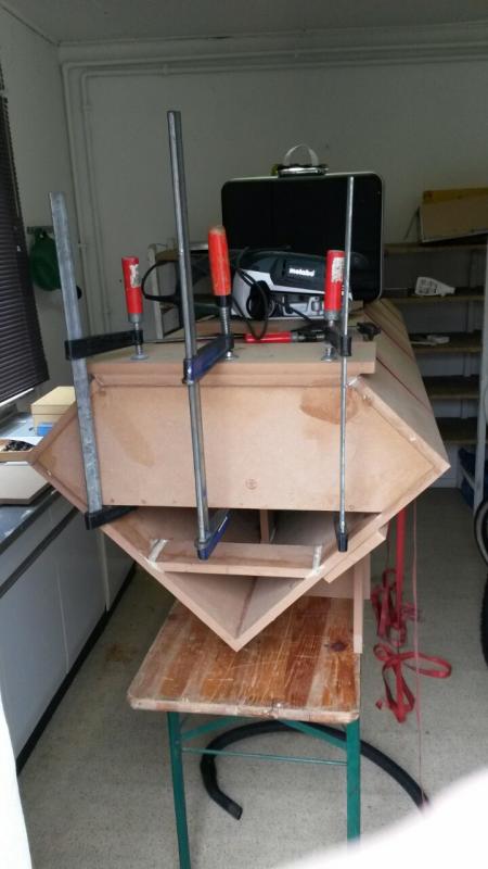

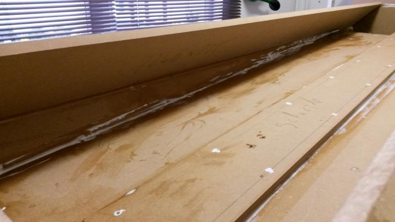

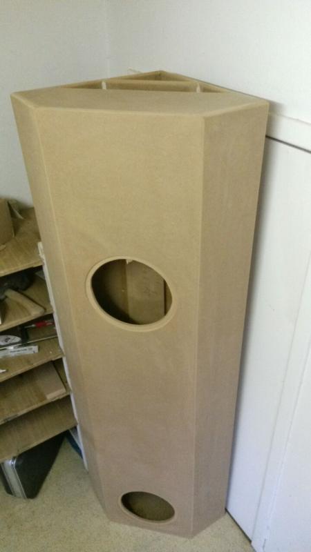

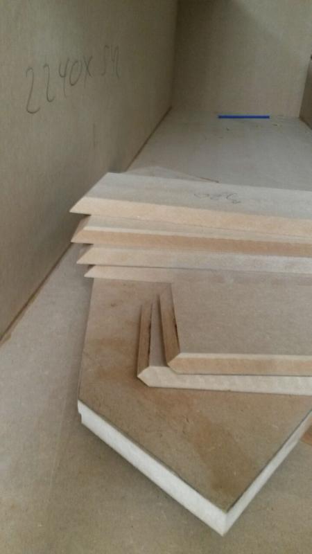

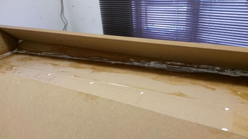

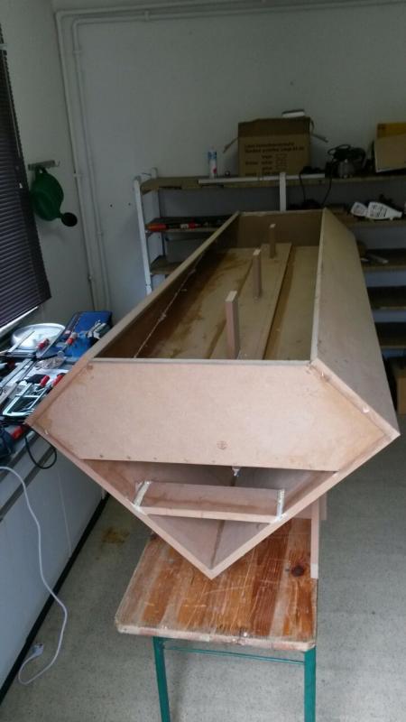

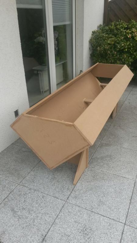

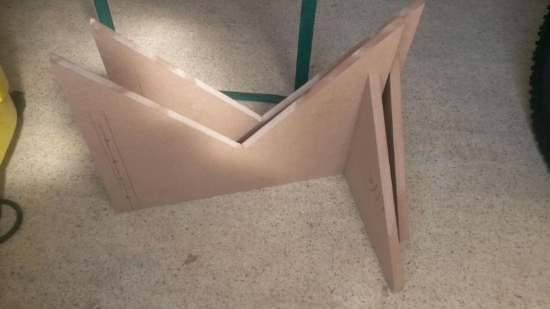

      Ich hätte nicht gedacht das es so schwer ist das kleine Teil zusammen zu bauen.
      Holz ist einfach nur viel. Leim und Pu Kleber haben sich ebenso gut wie mr woofas Halterungen zum hinlegen erwiesen.
      Die Schrägen waren schnell drinnen.
      Mit Handkreissaege Tischkreissäge und endsprechenden Anschlägen und Winkeln.
      Hab das Gehäuse mit Lamello versehn. Aber trotzdem ist es minimal verrutscht, muss also geschliffen werden.
      Ansonsten ist der Bau vom Ablauf wie bei mr woofa und ich kann auch hier nichts verbessern.
      Schraubzwingen und Spanngurte sind auch hier wieder eine gute Kombi.
      nunja... es hat soweit geklappt. ....
      leider hatte ich das zwar aufm Zettel doch leider hab ich dann doch vergessen das dass Trennbrett rechtzeitig rein muss... nunja um nicht neu zubauen hab ich die Platte zweigeteilt und dann mit leim schrauben und einer Holzleiste wieder verbunden...
      Ansonsten bin ich froh das er nun soweit ist... für alleine ist das schon eine Ecke zu heftig zum bauen aber es ging ua doch irgendwie. .. muss aber sagen den allein zu bewegen anzuheben und vom Tisch rauf runter... ufff... ich empfehle lieber eine zweite Person...
      Nun aber viel Spaß erstmal mit ein paar Bildern.

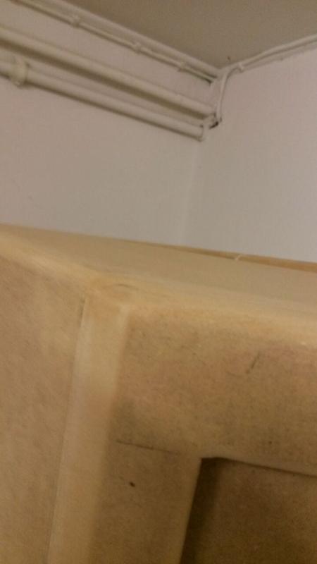

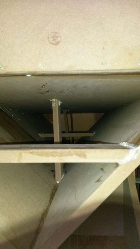

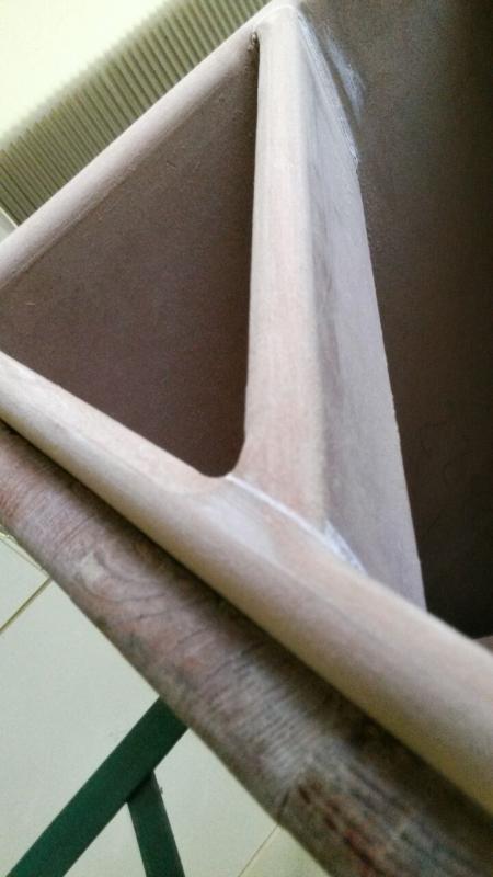

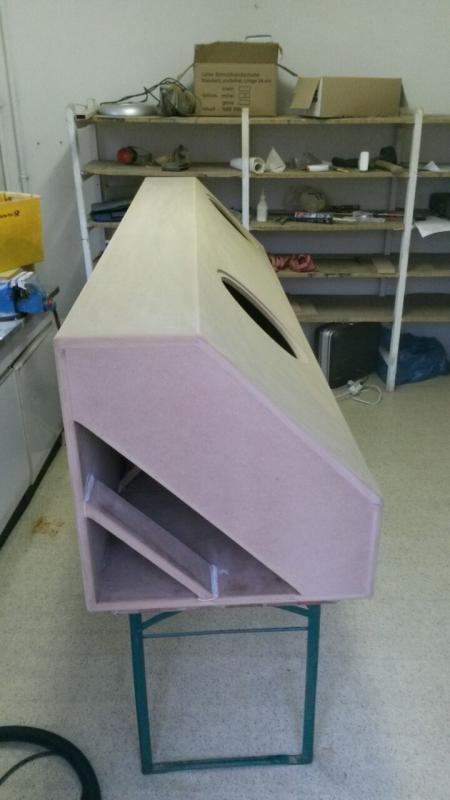

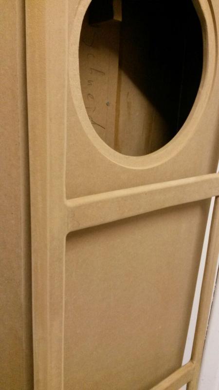

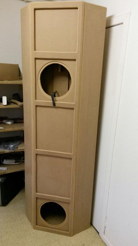

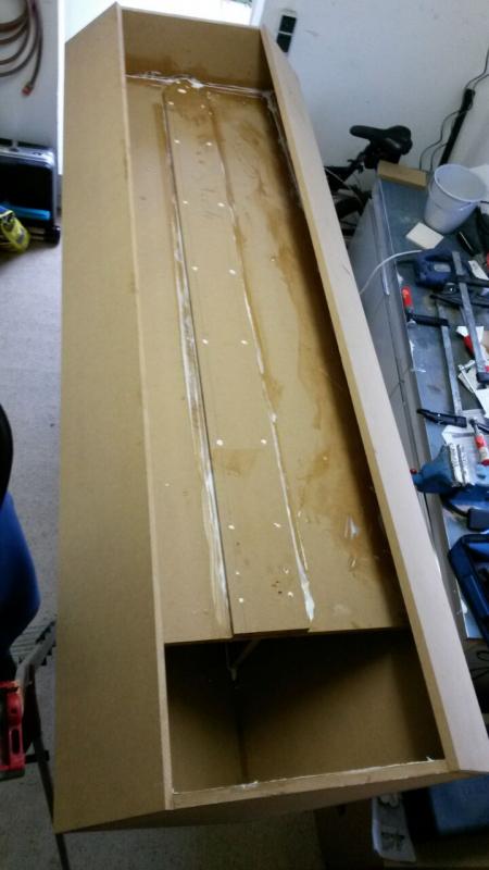

                        Soooo...
                        viel geschafft heute...
                        wie man sieht ist leider eine Strebe genau beim oberen Bassausschnott grrr... hab ich vermittelt und oben nich dran gedacht.. muss ich mit nem multi master mal ran.
                        ansonsten alles geschliffen und schoen gerundet...
                        morgen kommt dann wenn ich zeit hab Spachtel drauf und der Spannrahmen wird gemacht.
                        ansonsten bin ich nun zufrieden. ... aber ihn allein hoch zuheben und aufzustellen uffff das ist echt ein Kraftakt. .. schaetze 120Kg wiegt er derzeit.

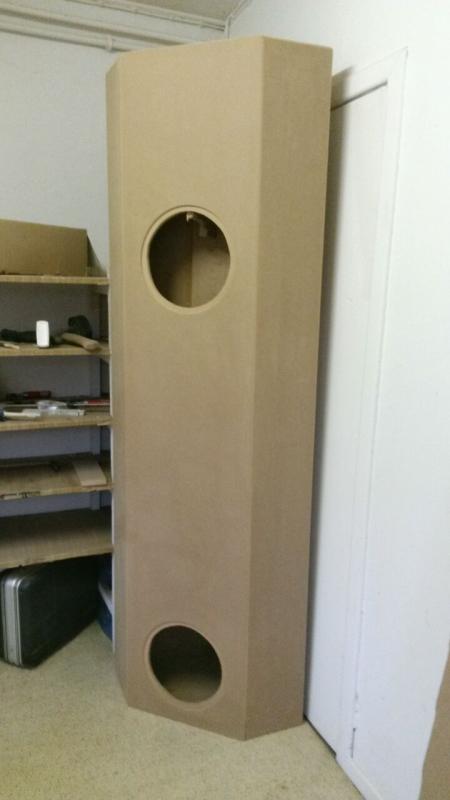

                          So der Spannrahmen ist auch fertig :-)
