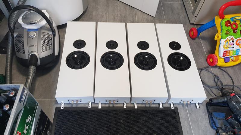

    Moin,
    ich hatte bereits in der Projektplanung Couplet oder Bijou in Betracht gezogen um für Dolby Atmos 4 Deckenlautsprecher zu realisieren.
    Letztendlich ist es die Bijou 170 geworden, da sie geschlossen ist und die Couplet (Center) wohl nicht wirklich ideal sein soll für diesen Einsatz.
    Nicht zu Letzt spielte hier auch der Preis eine Rolle!

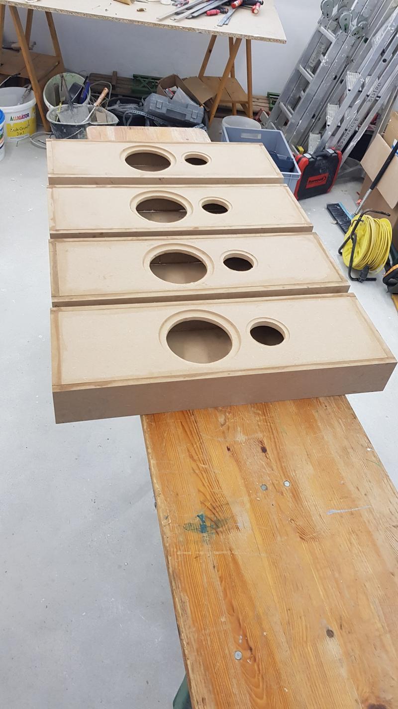

    Das Volumen, die Weiche und die Bestückung etc. ist 1zu1 die Bijou 170 Light. Nach Kontakt mit Visaton und etwas Boxsim ergibt sich das es völlig egal ist wie der Lautsprecher aussieht, Hauptsache das Volumen passt überein.
    Natürlich ist alles eingefräst, die Terminals sind selbst gebaut und das ganze ist aus 18mm MDF.
    Bevor es gesagt wird, die Weiche, die Spule KN15 ist falsch herum und müsste um 90° gedreht werden!
    Hatte die Übersicht in dem Moment nicht zur Hand und war mir sicher das es so stimmt.
    Letztendlich war es mir aber zu blöd diese noch zu drehen da ich nach wie vor zig andere Sachen zu tun habe.

    Hast Du Abstandshalter zwischen Schallwand und Rückwand?
    Würde ich unbedingt machen.
    Die flachen Kisten finde ich Cool, muß auch noch 7 neue Gehäuse für B170light bauen.

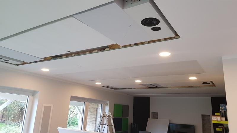

      Die Gehäuse habe ich einfach mit Binderfarbe (leichtes Grau) gerollt, nur damit es nicht zu große Schatten unter den Abdeckungen in der Decke gibt.
      Wie man sehen kann sitzen die LS in den Öffnungen einer Rigips Decke. Darüber ist dann ein Bespannter Holzrahmen.

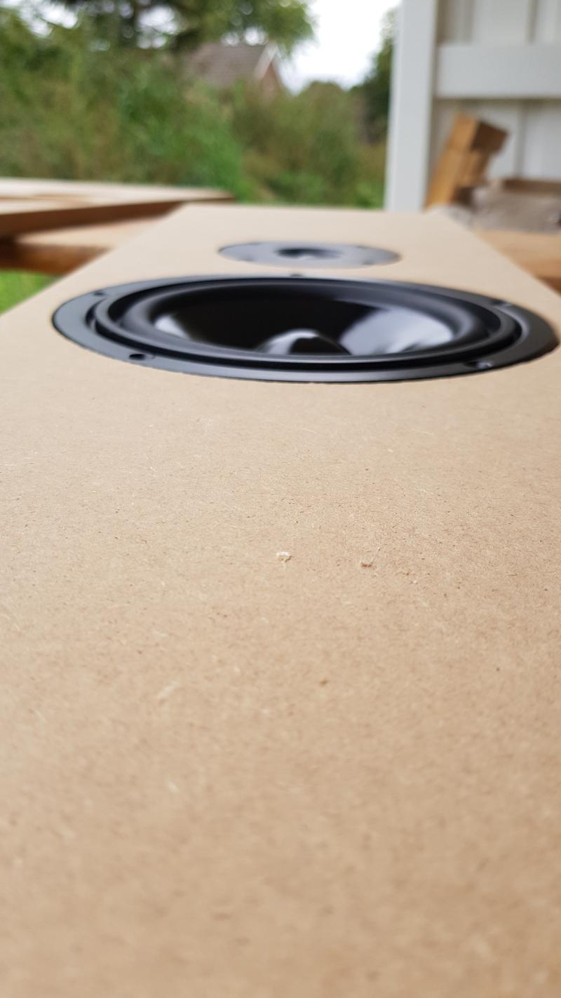

      Kann ich sagen das ich erstaunt bin, der W170s klingt Satt knackig und hat doch sehr viel "Druck" für seine Größe/Leistung.
      Der Hochtöner hat mich allerdings auch überrascht, natürlich kein KE Klang aber der G20SC hätte sich nicht gelohnt.

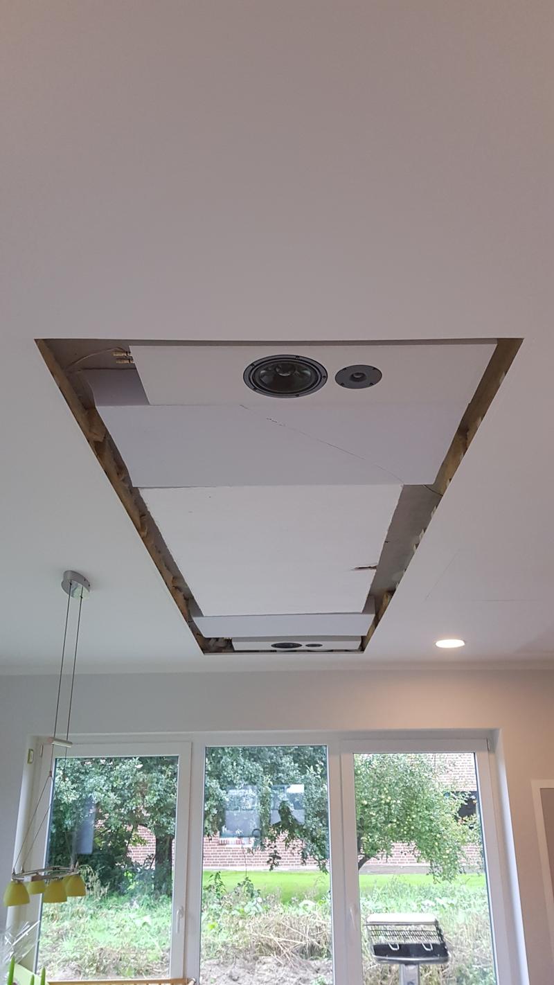

      Nach dem Einbau und Anschluss wurde dann mal Atmos getestet.Anbringung flach an die Decke, 3,5m auseinander ergibt 45° zur Sitzposition bei mir.
      Das ganze läuft mit 2 Kanälen über dem AVR und die anderen 2 werden von einer einfachen Thomann The T AMP E400 angetrieben. Die 2x 130RMS an 8Ohm langen, auch Klanglich kann ich hier keinen Unterschied oder Nachteil der Endstufe erhören.

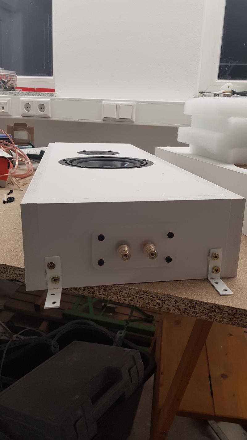

        Nein, ich habe jedoch das Gehäuse Entkoppelt. Sprich die Winkel an denen die LS Hängen sind mit Trocknebau Entkopplungsband entkoppelt. Ebenso ist unter der Schraube eine Karosserieschiebe welche mit dem Band beklebt wurde.
        Sie sind somit direkt an der Decke jedoch soweit möglich entkoppelt
        PS: du meinst vllt Streben? Diese sind nicht verbaut. Die Weiche musste noch hineinpassen (in Wolle gepackt unterm W170.
        Es passte so exakt 1 Beutel recht gut hinein, natürlich wäre eine Versetifung nicht nachteilig jedoch für die Angespielten Frequenzen bzw. dem 17er Chassis nicht wirklich notwendig.

              Hier mal etwas zur Ausrichtung der Deckenlautsprecher bei Atmos.
              Die Höhenlautsprecher für Dolby Atmos müssen in bestimmten Winkeln an der Decke hängen. Hier zeigen wir dir, wie du es richtig machst.
              Das die meisten ihre Deckenlautsprecher einfach nur stumpf nach unten strahlen lassen, liegt wohl zu einem am fehlenden Hintergrundwissen und zum anderen das es viel einfacher oder nicht anders machbar.
              Wenn die Deckenlautsprecher im wichtigen Bereich von 100 Hz bis 10 KHz breit genug abstrahlen +/- 45 Grad außerhalb der Achse, können sie nach unten Strahlen. Infos darüber gibt es bei Dolby.
              Auch wenn man sich nicht zu 100 % an die Vorgaben von Dolby hält, kann das Ergebnis völlig überzeugen.
              Nichtsdestotrotz hast du eine schöne Arbeit abgeliefert. ????

                Nun kommt aber noch das Problem das ich immer versuche 4 Sitzplätze zu realisieren die brauchbar sind.
                Also ein Ankippen wäre nicht möglich gewesen, weil:
                - die Decke 13cm abgehangen ist von der Beton Decke
                - daher nur gut 11cm bleiben
                - der Membran auch Platz zum Arbeiten braucht
                - Die Restraumhöhe beträgt 2,6m
                Ich selbst finde meine Lösung gut auch wenn ich leider dadurch keine Glatte Decke habe, die Stoffrahmen sind dennoch besser als zig Absorber und die LS einzeln an der Decke :-).

                    Das stimmt, ich kann dir dazu noch sagen das bei meiner 7 Kanalaufstellung der Reflektionspunkt an der Decke aller Lautsprecher (geht man mal von 6 Atmos LS aus)immer nur wenige 10cm neben der Position des Atmos LS liegt.
                    Ich erinnere mich das vor 3 Jahren viele immer meinten wow voll geil obwohl in dem Fulm Atmos tot war oder nur Musik kam, ich denke es wird viel Reflektion an der Decke gehört.
                    Deshalb diese Radikale Lösung, es war dennoch schwer mit nur 3 Öffnungn alles zu packen.
                    Meine Vorgaben waren:
                    -Atmos Decken LS nach Vorgabe (Abstand/Winkel)
                    - die Möglichkeit LS über der Sitzposition zu haben.
                    - Reflektionspunkte an der Decke Absorbieren
                    - Beamerlift auf Abstand integrieren das nahezu alle Beamer im Mittelwert des Zooms die Möglichen Leinwandgrößen abdecken
                    - Die Optik einer sinnvollen Aufteilung der Öffnung und Positionierung der Lampen
                    Der Bau hatte später noch einige cm zu der Planung abgewichen.
                    Die Atmos LS Sitzen vorne 10cm zu weit vorn, hätte ich die Chassis im Gehäuse versetzt hätte es gereicht, jedoch reden wir hier anstelle von 45° zu Mitte LS um 2 ° Differenz!
