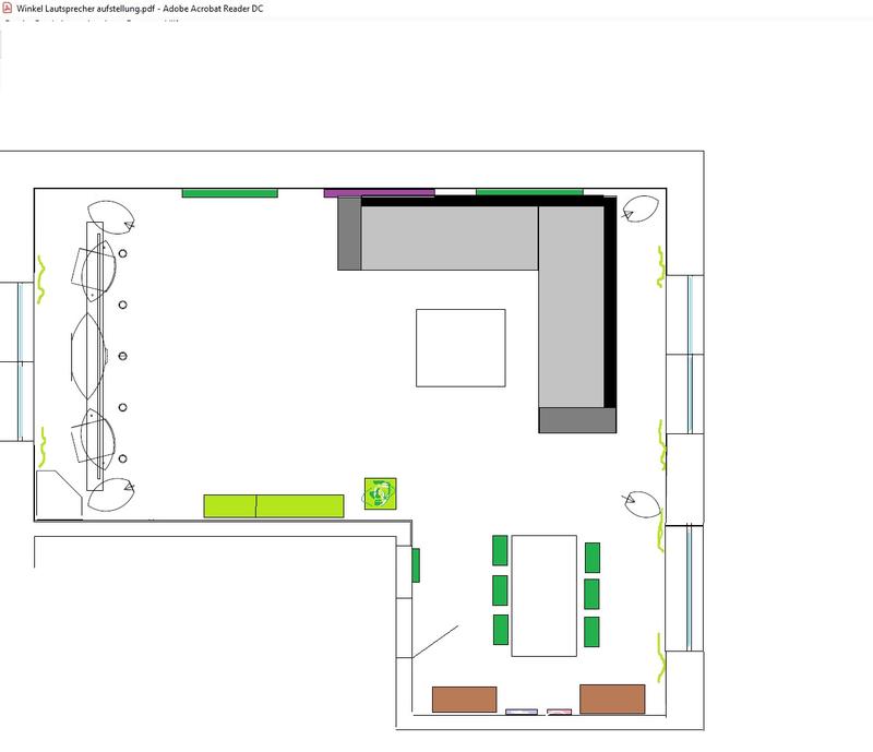

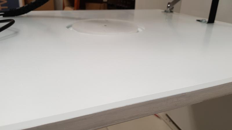

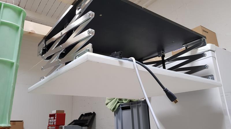

    So hier der 2te Bilder Beitrag, der Beamerlift, die Mechanik ist von Beamerboy. Dazu die Multiplex platten Motor usw, die ALuteile noch etwas aufgehübscht und eine milchige Plexiglasplatte da diese auch mit LED Stripes beleuchtet werden soll.
    Die Betondecke ist Statisch gerechnet das eine Öffnung von 100x80cm hinein kommt, das wird später zur 15-16cm tiefen Lunke auf der noch ca. 7cm Beton kommen. Mit der Rigipsabhängung ca. 13cm habe ih genug Luft für den Lift und Beamer.
    Das ganze befindet sich natürlich weit genug weg so das eigentlich jeder Beamer eine Diagonale von 150Zoll schafft, ich habe die Gängisten Beamer von 2000-10000€ genommen und den Mittelwert für 140-150Zoll genutzt so wird der Zoom immer passen :-)
    Achja das ganze wird dann wieder mit Logitech Harmony bedient jedoch mit Schnittstelle zu KNX :-).
    Die offene Küche war erst nicht geplant aber es wirkt wohnlicher, auch wenn es sicherlich Probleme mit sich bringt!!!!
    Ich weiß noch nicht ob Bijou 170 oder Couplet Center mit KE das richtige für die 4 Decken LS und 2 Sourrounds ist.
    Die Wandnieschen sin dmit Putz später abzüglich 20mm Gehäusewandstärke bei 13 L.
    Was meint Ihr????
    Das Haus selbst ist nicht riesig und kein Palast, aber wir freuen uns drauf, achja Nachwuchs ist auch seid 3 Monaten da .
    HDMI Kabel, Lautsprecher Kabel Cinch das kommt natürlich alles in die Wände.
    Hinten je Seite 2x Cinch und 2x LS, beim Sofa auch da ich gerne Körperschallwandler in Zukunft verwenden will.
    Das Setup sonst wird ein 7.1.4 und in Zukunft sicherlich noch 2 Kickbass Subwoofer also ein 7.3.4 System.
    Im Hauswirtshaftsraum kommt ein 2 Meter Serverschrank, mit querverbindungen zum Technikbereich Wohnzimmer, denn dort passen noch zum Netzwerk einige Verstärker hinein, dazu wird der Schrank an die Lüftungsanlage Abluft angeschlossen .
    Ich habe nun 8 Monate Planung hinter mir und beschäftige mich seid 3 Jahren mit Ideen.
    Ich denke man merkt das ich vieles versucht habe zu bedenken.
    Aber wenn es noch Tips gibt her damit.
    Auch Fragen beantworte ich gerne denn ich will mit euch mein Vorhaben teilen, vielleicht hilft es irgendwann anderen, vielleicht ergeben sich so auch noch neue Ideen für mich usw.
    Also dann schönen Abend euch.

      Moin Timo,
      ja man sieht du hast dir viele Gedanken gemacht und geplant Für ein Wohnzimmerkino wird das bestimmt ganz schick.
      Ein paar Kritikpunkte habe ich aber:
      -Der Raum ist sehr lang und schmal(ca.9x4m?) und du scheinst sehr kleine Winkel z.B. zu den Vox 301 zu haben(Bühnenbreite)
      -Nächte Punkt ist der geschäzte 4,2m? Sitzabstand zur Leinwand von "nur" 3,3m Leinwand breite, das wäre mir zu wenig vom Projektionsverhältnis her
      -Maximal versteckte Technik sehe ich auch nicht da vorne und hinten dicke Lautsprecher und Racks im Raum stehen Da geht noch deutlich mehr wenn man den will
      Warum gibts beim Neubau nicht direkt einen Kinozimmer? Da kann man viel kompromissloser ans Werk gehen!
      Ich bin aber trotzdem aufs Endergebnis gespannt und hoffe du/ihr seit am Ende damit zufrieden
      Gruß Nils

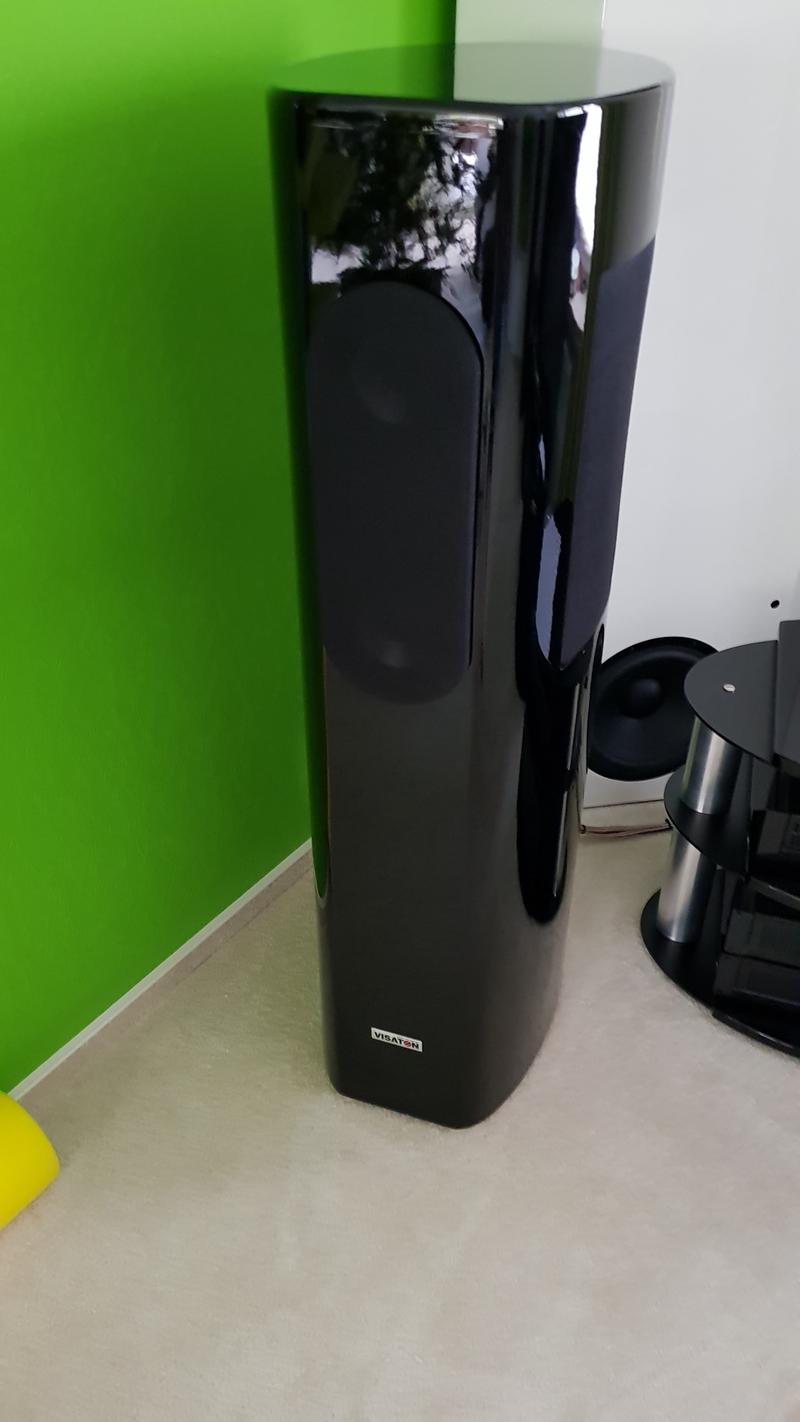

        Als einzigen Tipp den ich hätte:
        Bevor du dich an den gesamten Bau machst, mach dir die Arbeit und stell den TL-Subwoofer an die geplante Stelle und einen Stuhl an die Position, an der die Couch später stehen soll. Alles auch gerne im Rohbau. Das ist zwar eine äußerst schweißtreibende Arbeit, aber ich denke, dass die Couch etwas unglücklich platziert ist und du mitten in einem Bassloch sitzen wirst. Ich weiß, man muss hier Abstriche machen, da ja auch der Esstisch noch irgendwo hin muss, aber wir hatten das gleiche Ergebnis in unserem Hörraum. Der war damals längs geplant und die Couch stand ähnlich mittig, wie bei dir. Mit einem einzelnen Subwoofer (oder einem von vorne ausgeführten "Bass Array") wird man keine Chance haben, dieses Loch zu füllen. Das Ergebnis könnte dann bei dir sein, dass man es in der Küche und im Essbereich kaum aushält, am Hörplatz auf der Couch aber nichts ankommt

          Erstmal Danke :-)
          So... ja Technik Unsichtbar.... sagen wir Leinwand Beamer seitliche Lautsprecher Kabel Subwoofer, Atmos Ls Akustische Mittel.
          Die Ovalen Lautsprecher und Racks sind Möbel :-P die zu verstecken o. Zu ersetzen wäre eine Schande.
          Ja Sitzabstand ca 4Meter zur Leinwand, es war im alten Wohnkino über 6Meter.
          Raumbreite 4,2m länge 9,98m inkl Putz.
          Deckenhöhe 2,70m bis Rigipsdecke 2,57m.
          Perfekt ist es nicht.... die Winkel der Ls passen alle, sie liegen immer genau in der mitte des von Dolby angegebenen Bere7chs. Nur hinten ist es an der Grenze.
          Der Bass, ja das werde ich nicht probieren da eine andere Aufstellung nicht machbar ist, aber ich sage ja ich werde nen Loch haben im Tiefbass.
          Unser altes Wohbzimmer hatte das was du beschreibst, in der Essecke brutal am Hörplatz fett und in der Raummitte hmm..

            • 15.02.2012
            Dolby gibt 22-30grad vor für FL/FR. Das bedeutet aber nicht das 26grad das Optimum sind, zumindest aus meiner sicht!
            Die Surrounds hast du dann auf 100grad vermutlich (Vorgabe 90-110). Macht also eine Lücke von 74grad wo keine Lautsprecher steht!
            Ich hätte eher versucht FL/FR auf min 30grad zu bekommen und die SL/SR auf 90 geplant. Dann wären es "nur" 60grad "Lücke" oder sogar leicht weniger...
            Das Ganz würde sich auch verbessern wenn du das Sofa samt der 4 Decken LS nen halben Meter oder sowas nach vorne verlegst und zudem ein besseren Projektionsverhältnis bieten Vielleicht auch günstiger für den SUB...

              Den halben Meter das Sofa weiter vor ist bedacht, insgesamt sind 60-70cm möglich und berücksichtigt.
              Ich habe deshalb die seitlichen Lautsprecher für die untere Ebene 7 Kanäle.
              Im alten Wohnzimmer war der Raum 4x7,5m, wir haben dort fast an der Wand gesessen, die Sourrounds standen unterschiedlich weit weg.
              Die Front waren zu weit weg da passte kein Winkel wirklich und es war dennoch mega, dieses hier wird auf jedenfall keine Verschlechterung, auch befindet man sich wieder im Stereo Dreieck, vorher wars naja.
              Ich habe eben fix ein Bild gemacht so war es etwa.
              Es bleibt ein Wohnzimmer und hat seine schwächen auch die Bühne in der Garage wird es nicht geben, die wäre mir noch vor dem Kinoraum gekommen, aber dafür ist die Garage dann zu klein
              Ich denke sogar das der TL hinten Links im Haus besser steht und beide Seiten hinter dem TV als Bassfallen auslegen sinnvoller ist........
              Was meint Ihr? Und wenn ja Bassfalle? Ich dachte da an Schallschluckerwolle in Größe tl sub in jede Ecke mit 3mm Teichfolie überzogen, das hatte damals in der Simulation glaube ich den besten Bassfress effekt :-P

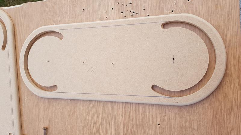

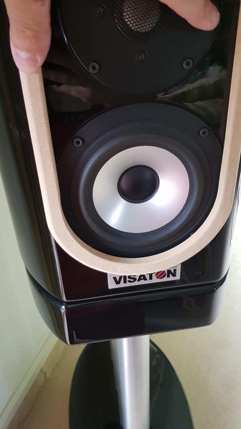

                        Haha,

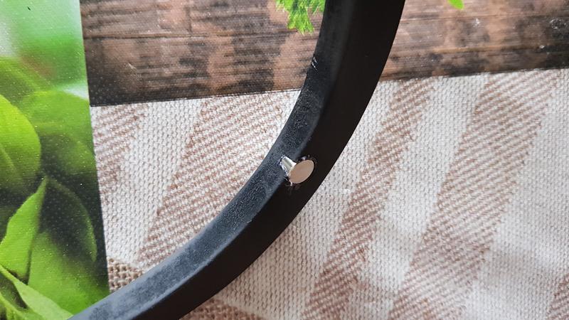

                        ja ich habe schon etwas vorgesorgt, natürlich kann es immer passieren und wenn ist es hoffe ich unbewusst :-P, mal gucken, das irgendwo mal nen Kratzer ran kommt plane ich mit ein, der TV naja das wäre dann so ist ja nix besonderes.
                        Ich habe die Chassis mal geschützt, ist mit starken Magneten an den Schrauben der Chassis fest, unter dem Magnet ist noch ein dünner Klebefilz so gibt es keine Kratzer :-).

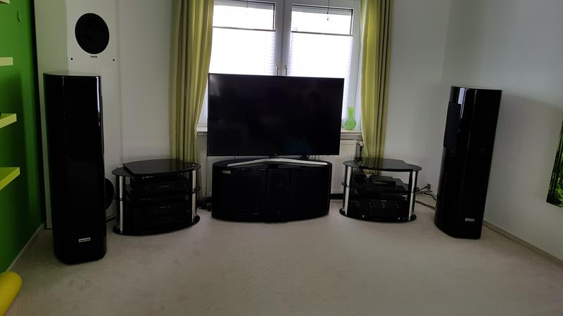

                          Stealth Voxen :-)
                          PS: Ja genau solch ein Absorber, ich denke den werde ich in die eine Eck ebringen, ggf sogar auch noch hinten links einen o. der Sub kommt dahin mal gucken.
                          Auf jeden fall wird die Gesmate Decke mit Schallschluckerwolle gedämmt ca. 8cm unterm Rigips, auch hinter der Wand wo der TV Hängt könnte ich mir vorstellen noch dick Schallschluckerwolle anzubringen, bis ca. 50cm Stärke.
