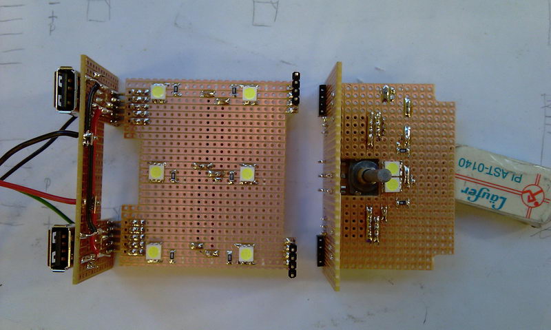

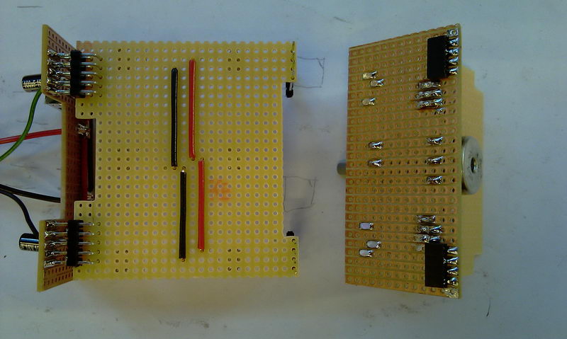

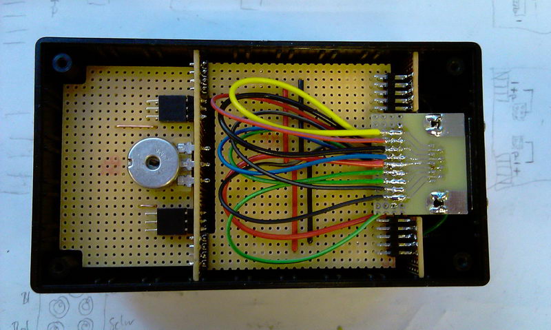

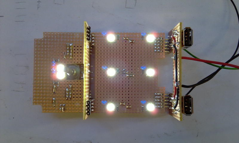

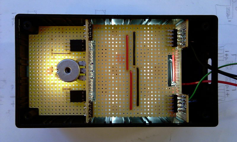

                          Bei mir gab es um Weihnachten auch ein Update.
                          Die Schalter mit Poti für die Sitzheizung sind endlich fertig. So können die LED Lampen in der Decke nun auch geschaltet werden. Je Sitz nur an und aus, mit Mehraufwand bei der Planung wäre auch Wechselschaltung möglich gewesen.
                          Gebaut wurde das ganze mit Streifenrasterplatinen und Löt- und Buchsenleisten im 2,54 mm Rasterformat.
                          Die Platine mit dem Poti lässt sich ohne löten nach oben rausziehen, weil ich nicht wußte wie lange das dimmen des Poti's brauchte. Das wurde nämlich mit Lagen Schreibpapier gemacht, die LED waren dort viel zu hell und blendeten. Eine Seite mit 6 und eine mit 7 brachte direkt die Erkenntnis, 6 reichen. So brauchte ich nur eine Seite korrigieren.
                          Da ich ja ein Computernetzteil für die Sitzheizung benutze (Je Sitz 8 Ampere bei voller Leistung schafft das locker) stellt das auch 5 Volt zur Verfügung, die konnte ich für die Beleuchtung und die USB Buchsen nehmen. Die wurden noch kurzfristig eingebaut, weil so laden von Mobil Phone und/oder 3 D Brille möglich ist, die haben ja auch den Weg zu mir gefunden.
                          SMD löten ohne Brille geht aber nicht mehr...

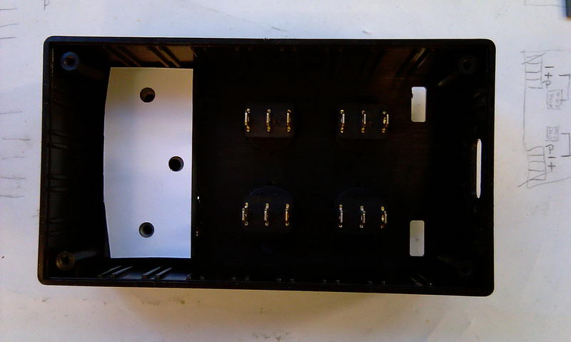

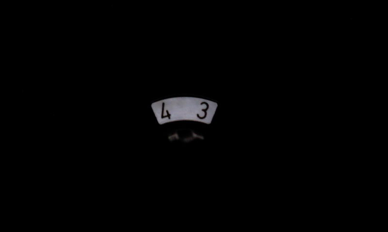

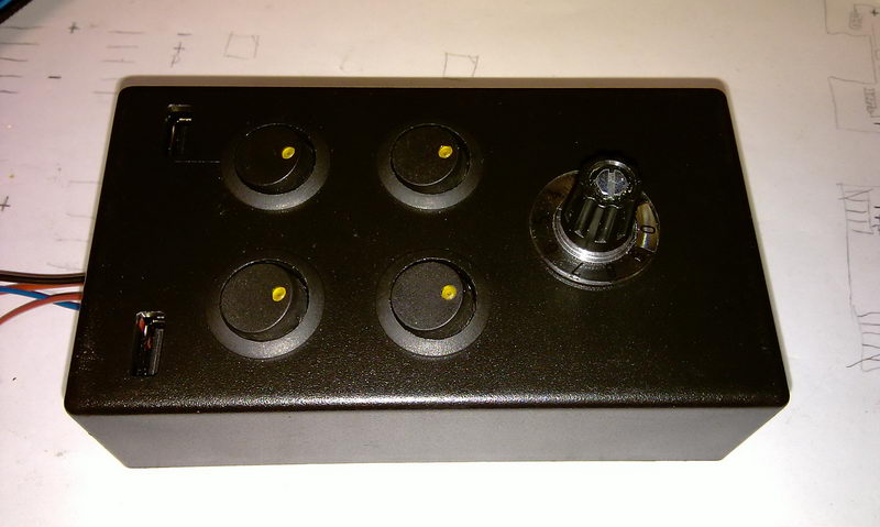

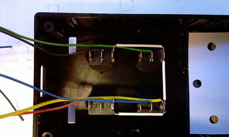

                            • 5906
                            Die Schalter sind aus dem Auto Zubehörbereich, bei denen wird das integrierte farbige Fenster wohl noch abgeklebt, ist auch einen Hauch zu hell.

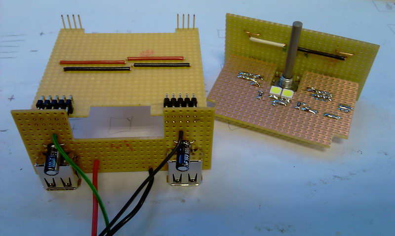

                            Als trennbare Anschlüsse habe ich mich für Sub D Stecker und Buchsen entschieden. Bei der Suche danach habe ich gelesen, daß die nur um mehrere Hundert Steckzyklen haben und auch für Strom verschiedene Angaben gibt. Meine verbauten Buchsen sind mit 5 Ampere angegeben, soviel brauche ich nicht. Die geschalteten Relais für die Lampe brauchen ca 300 mWatt, Die LED brauchen alle zusammen je Schalter 70 mA, die USB Buchsen 500-1000 mA. Sollte reichen, die Zuleitungen sind 0,5 mm² und für die Relais sind es 0,25 mm².
                            Die Platine für die Sub D Buchsen gibt es zum Glück fertig, aus einer habe ich Stücke für alle 4 Anschlüsse gesägt.

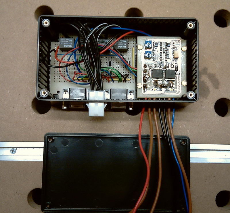

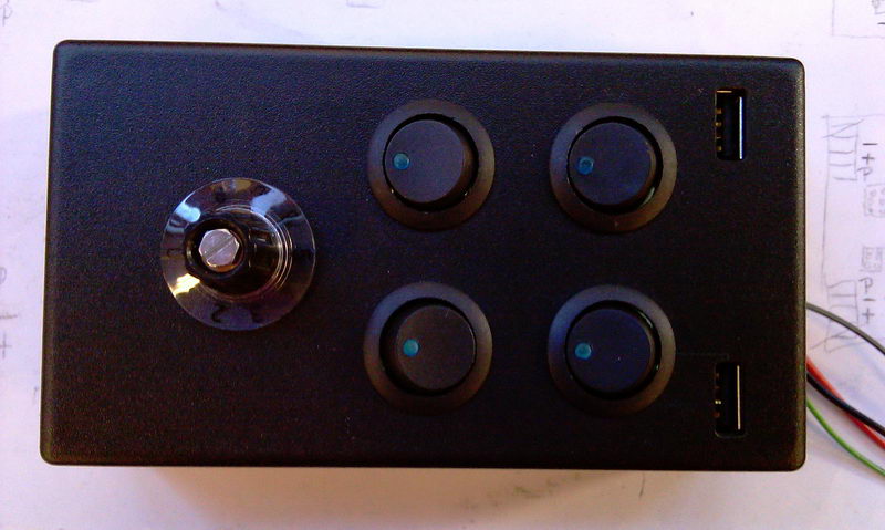

                              • 5906

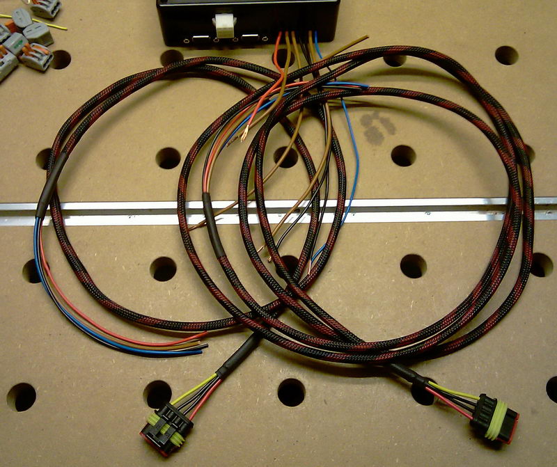

                              Kabel sollen immer trennbar sein, wenn man mal die Sitze wegnehmen muß. Weil man die Sitze auch seitlich verschieben kann (1 Person dann mittig als Masterplatz) ist natürlich alles mit Litze angeschlossen. Von einem nicht gut funktionierendem 10 m HDMI Kabel (war es deshalb ein Geschenk vom Kollegen? ) dient nur noch das Geflecht in dem neuen Kabel für die Schalter.
                              Das Steuerkästchen sieht ein wenig wild aus, funzt aber wie es soll. Und die Steuerplatine für die Pulsweitensteuerung hat am Ausgang auch Kontroll LED für den 0 % Abgleich, das Fremdlicht hat auch gestört, nun leuchtet es im schwarzen Kasten mit Deckel drauf.
                              Alles mit viel Strom wurde mit Wago Klemmen angeschlossen, die können dauerhaft Leistung aushalten (bis 32 Ampere). Für die LED Lampen Ausgänge nach den Relais die bewährten Mini N-Mate bis 5 Ampere.
                              Eine Baustelle weniger.
