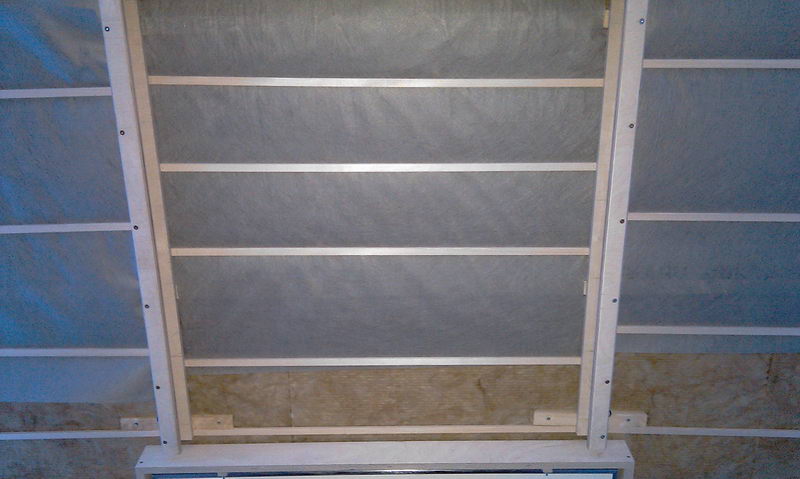

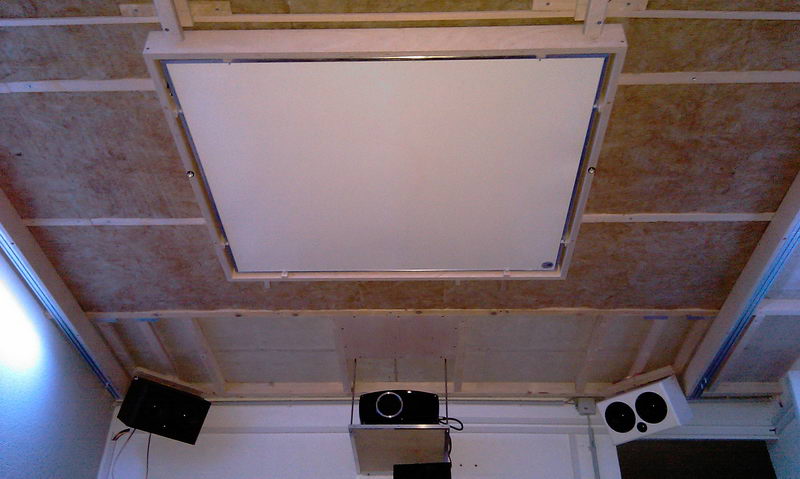

                      Moin
                      Endlich hat sich mal wieder was getan. Unter der Decke sind jetzt etwas Steinwolle und ein MPX Rahmen, der meine Infrarot Deckenheizung über den Sitzen trägt. Daher wird es bei mir keinen VOG geben können, lieber warm. Die weiße Fläche ist direkt über einem und stört überhaupt nicht, man sieht ja nach vorne.
                      Vorher war die etwas abenteuerlich mit Band, Schlauchschellen und Stangen aufgehängt, jetzt liegt der Rahmen der Heizung auf auf leicht rausnehmbaren Stiften. Wenn man dann den Stecker aus der dort montierten Steckdose zieht, ist die Heizung jederzeit einfach rausnehmbar.
                      In den Längseiten sind mittig noch LED Lampen rein gekommen, so kann man auch mal ein Booklet lesen. Wer schon mal bei mir war, weiß daß so ein bischen Licht gefehlt hat.

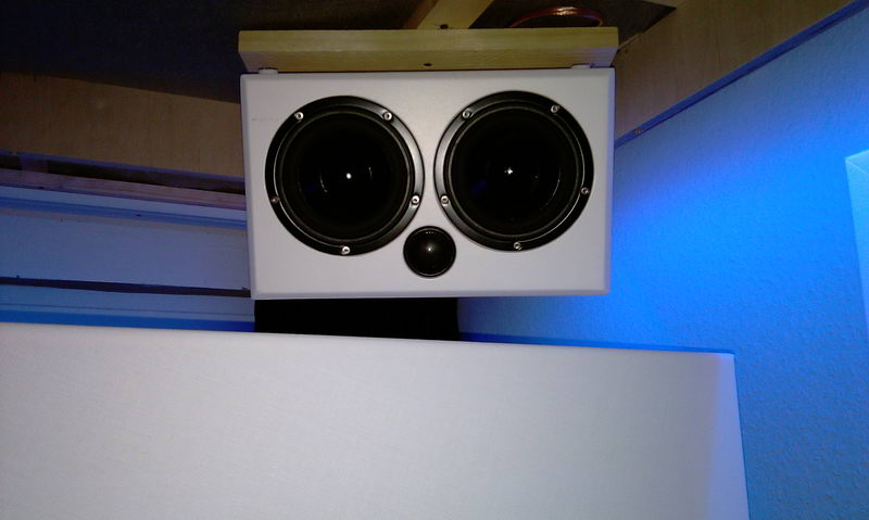

                      Die CT130Center hängen noch mal provisorisch an Stücken Dachlatte, die bekommen noch neue Gehäuse. Klanglich finde ich die echt gut und passender als die B170light hängen die allemal dort. Sie hängen so, daß man vom Sitzplatz auf Achse hört. Das hat sich schon bewährt.
                      Das graue Fleece ist ein Rieselschutz wegen der Steinwolle, das habe ich jetzt aber auch in schwarz gefunden und ich werde die Decke wie Norbert und squeeze in der Akustikdecken Version fertig bauen. Selbst ohne die Molton Vorhänge ist es deutlich besser geworden, die kommen natürlich wieder dran. Fehlen also noch ein paar Leisten, wenn die schwarz gerollt sind sollte die Decke beim Filme sehen endlich unsichtbar werden

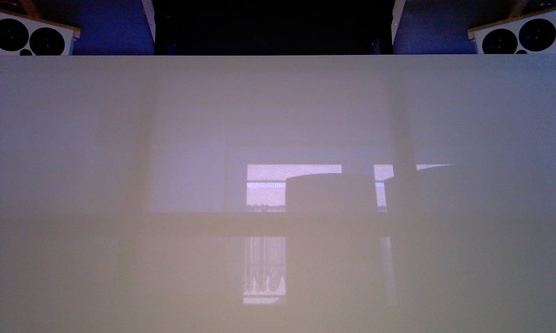

                      Hinter der Leinwand stehen momentan die Atlantis Gehäuse, die sind ja noch unbestückt.
                      In 2 Wochen kommt Besuch aus dem Forum, dann sollte die Decke fertig sein und die Vorhänge wieder hängen

                          evtl. kann man die weisse Heizung an der Decke mit einem magnetischen Rahmnen, der schwarz bespannt wird, abdunkeln.
                          (Fast) alle Leute, die über HK mit weisser Decke in einem sonst schwarzen Raum berichtet haben, kamen zum Schluss dass Licht an der weissen Fläche reflektiert wird und über peripheres Sehen dann halt doch stört, obwohl man gar nicht hin schaut.
                          Viele Grüsse
                          • Cpt. Jack Sparrow
                            • 12.09.2013
                            • 1329
                            Das Heizelement arbeitet mit Wärmestrahlung - das heißt, alles, was man davorspannt, stört.
                            Meine Lautsprecher:
                              • 5932
                              Falls ein optischer "Störfall" eintritt: Rallye Lack mattschwarz aus der Sprühdose
                              Die Infrarotheizungen gibt es auch als Matten unter Laminat als Fußbodenheizung. Dann muß nur zwingend ein Meßfühler mit verlegt werden.
                              • Grünspan
                                • 07.02.2018
                                • 271
                                Ja Sparrow, Kleidung stört dann aber auch
                                Ihr macht das schon richtig so, dann halt notfalls lackieren.
                                Viele Grüsse
