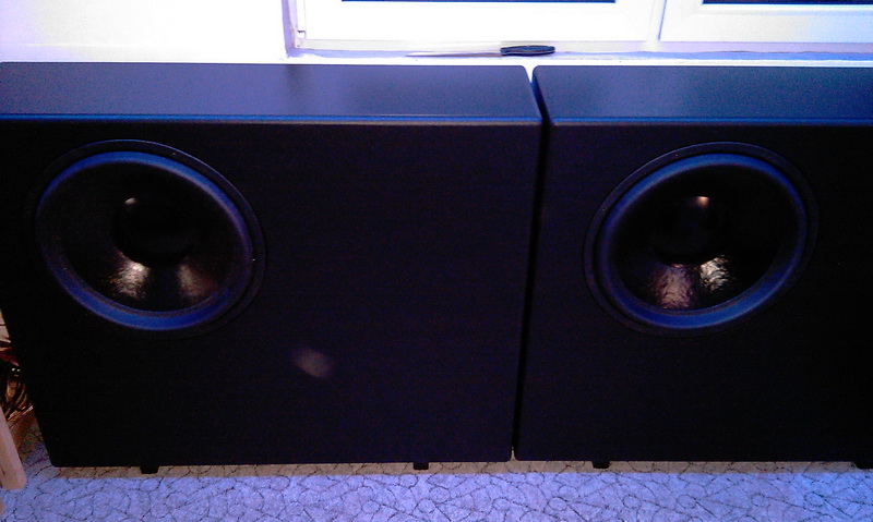

                  2 kleine 200 liter Subs sind fertig gefräst.
                  Teilkreise mit Einschlagmuttern, Polklemmenbohrungen und Befestigung für die Wand nebst Warnex sind die nächsten Schritte.
                  1 Woche also noch...

                    Wie versteifst du sie? Machst du noch zusätzliche Dämmmaßnahmen?
                    Hintergrund: Die Klangverbesserung meiner Solo20 schiebe ich ja u.A. auf die gedämmten Wände. Bei so großen Monsterboxen wäre das vermutlich doppelt sinnvoll (aber auch massiv aufwändig).

                      Sieht man doch in #395.
                      Viele Innenteiler mit Öffnungen drin, so daß Streben entstehen. Abstand höchstens 20 cm jeweils. An den Seitenteilen von innen 12 cm breite Versteifungen. Sonst nichts, keine Dämpfung weil das Volumen schon genau stimmt, keine anderen Maßnahmen.
                      Die Gehäuse rühren sich nicht, sind auch mit der Wand verschraubt, weil nicht so tief, aber hoch.
                      Bis jetzt war jeder Besucher sehr angetan von den Subs.

                        war die alte Version auch mit der Wand verschraubt? Ich kann mich nicht mehr genau errinnern, aber war dein Raum nicht mit dem Rest vom Haus verbunden? Ich frage nur, weil ich das von unseren Anlagen im Betrieb kenne. Wenn die nicht entkoppelt sind, dann hört/spürt man die Vibrationen in der ganzen Firma. Und deine Subwoofer sehen echt böse aus.
                        Dawa
                          • 5972
                          Hallo Dawa,
                          Ja, die waren verschraubt. Je 2 Winkel an der Wand, 2 am Gehäuse. Mit Langlöchern zum Längenausgleich, damit nichts verspannt ist.
                          Die sind nicht böse, die massieren nur alles mit Leichtigkeit, selbst die Sitze
                          Wie sollte man die denn entkoppeln?

                            Ich habe meinen Luftverschieber auch entkoppelt angeschraubt (bei mir im Boden, schwimmender Trockenestrich aus Holz). Hab dazu diese Gummischrotmatten genutzt (wie z.B unter Waschmaschiene kommen). Also auf Boden Gummistreifen, darauf Holzleisten geschraubt. Dann wieder Gummimatte auf Holzlatte und daruaf Sub gestellt und in Holzleite geschraubt.

                              Ich habe meine auch auf Waschmachinenmatten gestellt. In die Wände habe ich Gewindestangen geklebt und dann:
                              Wand---M---M---US---GS---GS---GS---Lautsprecher---GS---GS---GS---US---M---M
                              Gewindestange = ---
                              Gummiescheibe = GS
                              Mutter= M
                              U-Scheibe= US
                              Über die Muttern kann man dann die "Flexibilität" einstellen und ausrichten.

                                Gestern komplettiert. Um die Treiber einzubauen mußte ich die glatt noch mal hinlegen.
