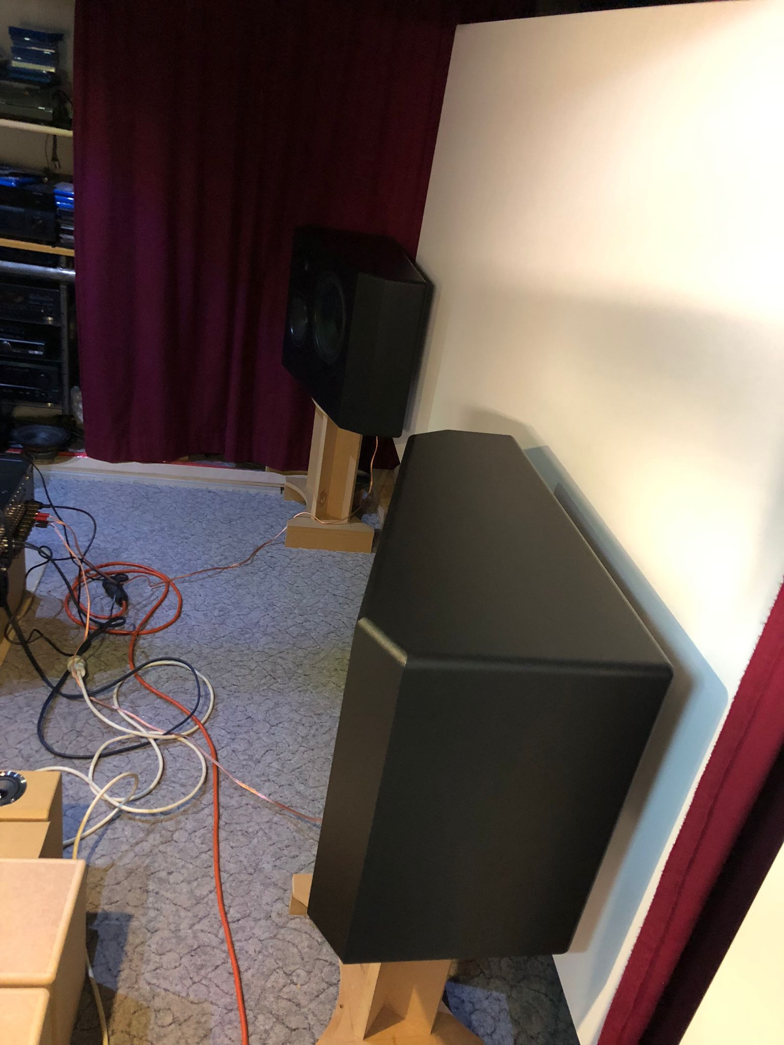

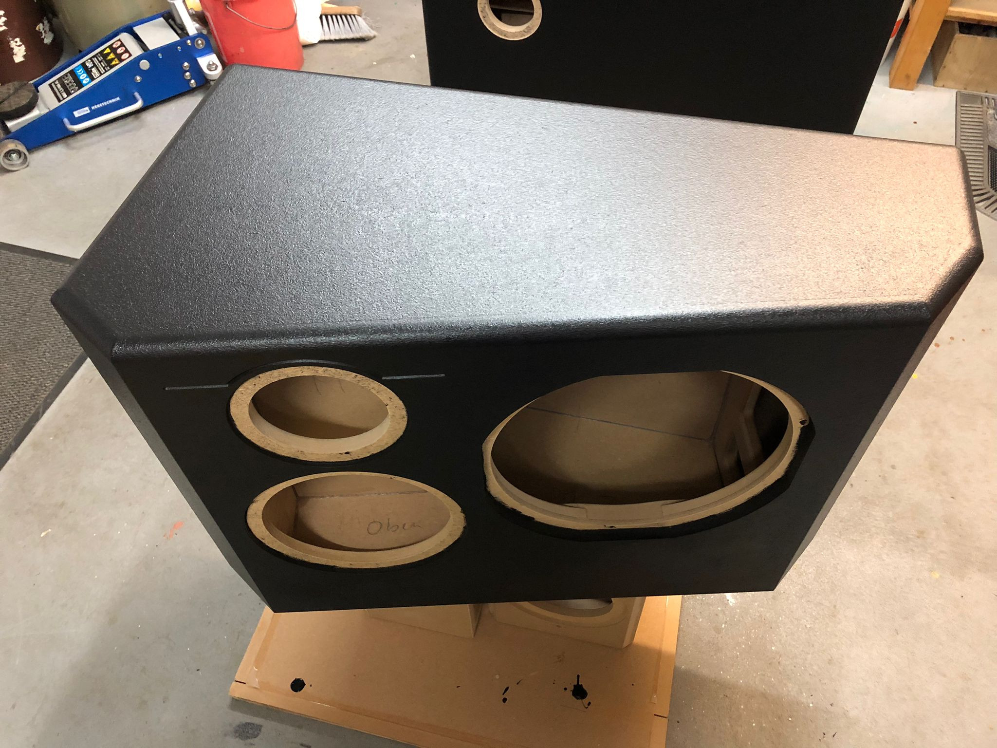

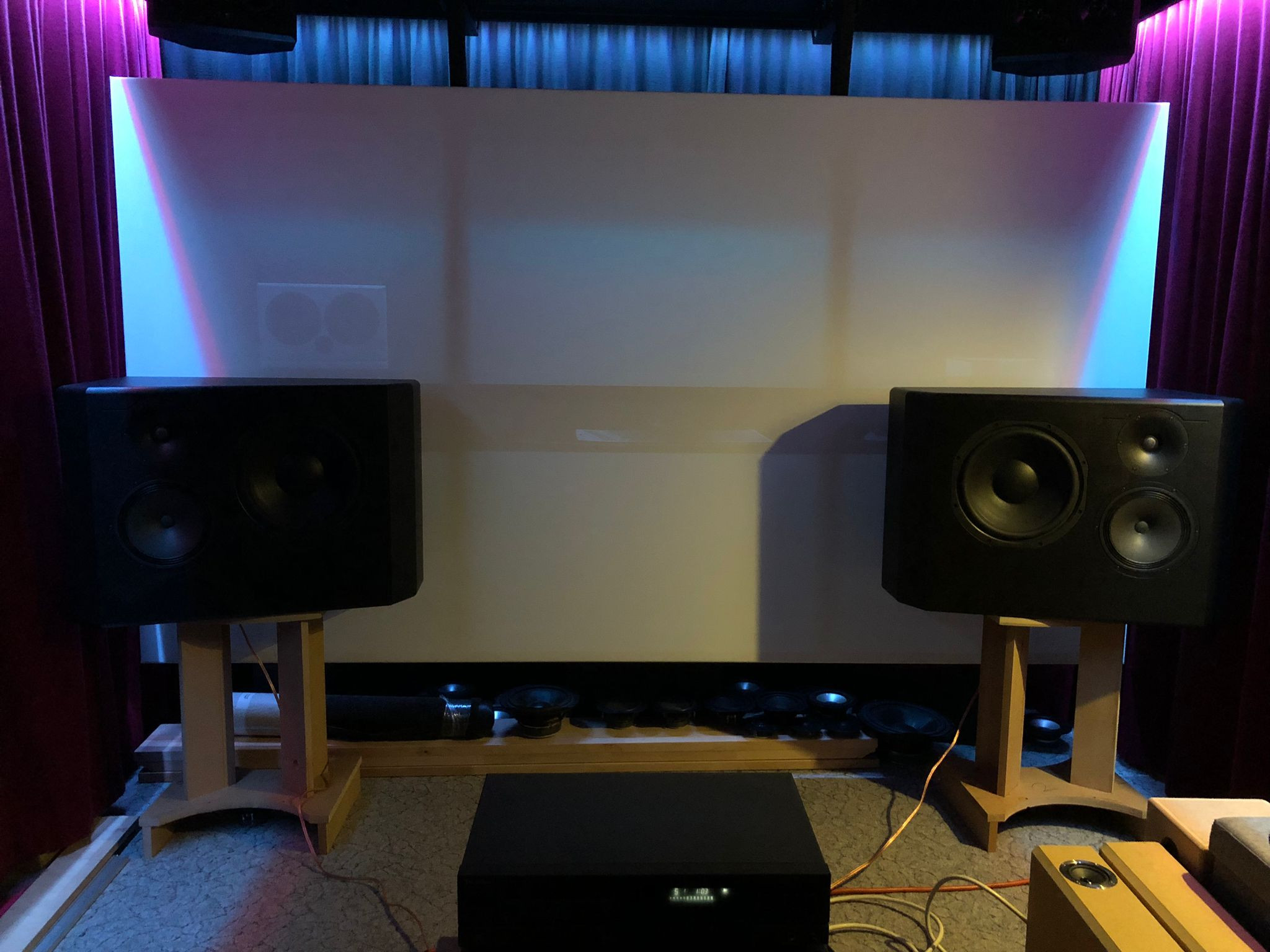

                    Nachdem zxlimited mich jahrelang bearbeitet hat, die Front für Stereo hören potenter zu machen und ich auch endlich mal was mit den TIW360 machen wollte, wurden nun 2 Querbelle 360 für die Front fertig gestellt. Die Querbelle 250 sind eingedreht zum Hörplatz, die neuen sind mit schrägen Schallwänden versehen. Die kommen hinter die Leinwand, hinten parallel zur Wand und Vorhang. Vorne eben zum Hörplatz. Letztendlich trotz größerem Lautsprecher mehr Platz hinter der Leinwand.
                    Da Martin immer großen Wert drauf gelegt hat, das alle Belle's tonal zueinander passen, mache ich mir da überhaupt keine Sorgen das es nicht homogen sein wird. Das wird sich nach aufstellen und einmessen zeigen. Zum aufstellen hinter der Leinwand müssen aber noch die passenden Ständer gefertigt werden.
                    Jedenfalls haben die ersten angespielten üblichen Test CD's gezeigt, das es eindeutig Belle's sind. Gestrichenes Cello von einer Test CD steht anders, greifbarer im Raum als mit den 250ern. Zum reinen Musikhören braucht man keine Sub mehr. Höchstens bei Orgelmusik, da braucht man sie dann doch.

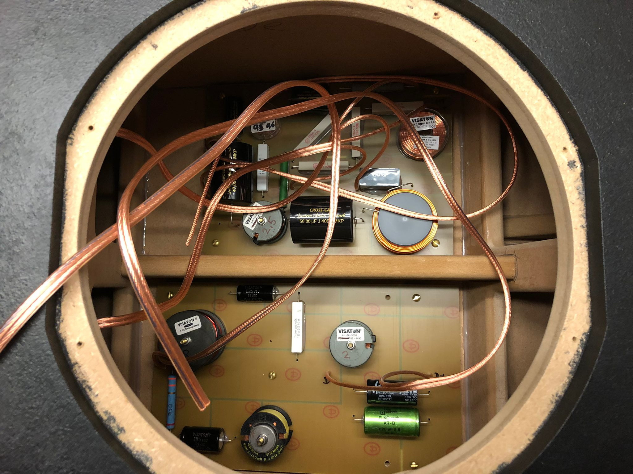

                    Problematisch waren Teile der Frequenzweiche zu bekommen, da sind doch Werte drauf, die haben mir Kopfzerbrechen bereitet. Eine Spule vor dem B200 hauptsächlich, selber wickeln war nicht erfolgreich, zum Glück hat die Spule mit passenden Werten ein Freund gefunden und besorgt.
                    Planung wegen Aufstellen und Gehäusebau wurden wieder mit FreeCAD gemacht, schön was mit CAD alles möglich ist.
                    Gehäuse mit schräger Schallwand sind noch mal eine Herausforderung, sowas baue ich nicht noch mal.

                    Als letzte Schritte werde ich dann noch vorne rechts und links auf schwarze Molton Vorhänge wechseln, schwarze hochflorige Teppiche auf den Boden vor der Leinwand (gesehen bei Martin, fand ich super). Die dunkelroten Vorhänge können dann weiter nach hinten, da sind die Schienen noch leer.

                      Die Weichenteile sehen so klein aus...
                        • 5918
                        Dabei ist die Bassweiche wegen GHP länger als normal. Aber die Weichen gingen auch gut rein ins Gehäuse, das stimmt.
