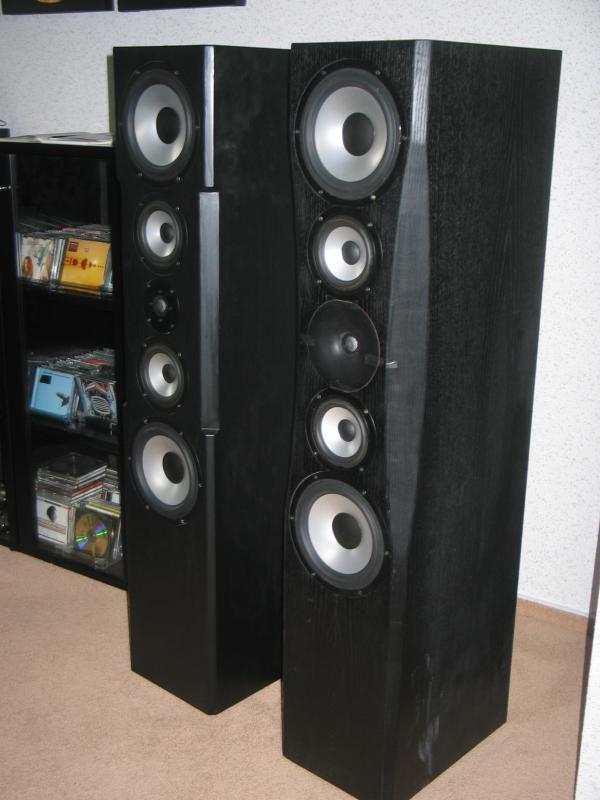

    antwortet
    Manchmal kommt die Erkenntnis erst beim Schreiben.
    Das waren ja mehrere Evolutionsstufen.
    Austausch des Mittelteils und schmale Fasen - Dann die breiten Fasen. Es hätte ja sein können, dass die alte Version besser klingt, dann hätte ich mich zu Tode saufen müssen oder doch wieder rückbauen. Glück gehabt. Auch die Oberfläche wird richtig gut mit dem Sprühlack, wahrscheinlich kommen 3 Schichten drauf.

    Hallo Jürgen,
    Das sieht doch nach nichts aus, bau lieber neue Gehäuse, dann kannst Du es richtig machen
    Aber mal im Ernst: Hast Du erst ein Gehäuse umgebaut? Oder ist das ein Photoshop Trick? Ich dachte Du hättest direkt beide umgebaut (aber dann kann man nicht direkt vergleichen)
    Jetzt ist der Groschen Gefallen.
    Dann steht Dir ja noch mal eine Hunger-Leide-Tortour im Keller bevor....
    Einen Kommentar schreiben:
    antwortet
    Jau, hat was! Gefällt mir auch deutlich besser, als das MK III Design.
    Auch wenn ich das WG etwas anders zerfräst hätte. Aber schön zu sehen, dass es auch rund gar nicht mal sooo schlecht aussieht!

    antwortet
    Hier mal zum Vergleich die beiden Versionen. Die neue ist nur grundiert und hat noch Tesa am WG, weil es noch mal ab muss. Auch die Schrauben werden getauscht. Mecker am Design ist erlaubt, aber nutzlos. Sonst werde ich nie (vorläufig ) fertig.

    Zitat von walwal
    Die Version mit WG klingt direkter, echter, Schlagzeug knackiger. Obwohl mehr Hochton da ist, empfinde ich das nicht als nervend. Die Mk 3 nervte ohne HT-Absenkung. ...
    DAS kling ja sehr interessant!
    Im Stereo-Betrieb kann die gleichmäßigere horizontale Bündelung auch für einen deutlich breiteren Sweetspot sorgen.
    Hab ich erst vor kurzem bei mir mit Billigmaterial erlebt (Partybox mit Ravemaster-Hörnchen, aber überraschend stetiges Abstrahlverhalten).
    Mit der richtigen Aufstellung bleibt auch bei einem kurzen Hörabstand (weniger als 2 m) auf die gesamte Couchbreite die Stereomitte erhalten.
    Diesen Effekt hatte ich bisher mit noch keiner anderen Box, die bei mir zuu Hause stand.
    Wichtig bei der Aufstelliung ist, dass die Hauptabstrahlachse nicht direkt auf den Hörplatz ausgerichtet ist, sondern eher auf die gegenüberligende Ecke der Couch.
    Die beiden Hauptabstrahlachsen der beiden Stereolautsprecher kreuzen sich also vor der Hörposition (nicht wie üblich dahinter).
    Mit dieser Aufstellungsvariante konnte ich bei fast allen Boxen die besseren Ergebnisse erzielen, aber beim Horn/Waveguide ist der Erfolg ein durchschlagender.
    Direkt am Sweetspot ist es natürlich immer noch am allerbesten, denn da stimmen nicht nur die Intensität, sondern auch die Laufzeiten von den Lautsprechern.
