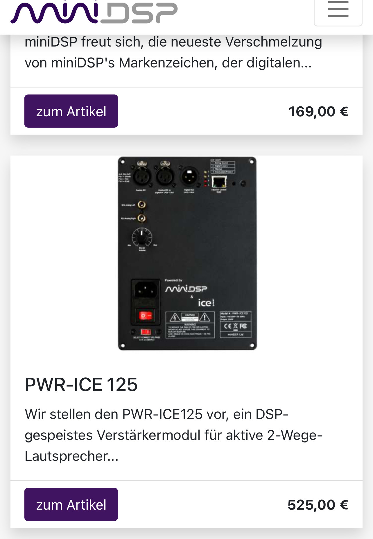

    Teile für die neue Frequenzweiche sind bestellt.
    Trotzdem schon mal nachgefragt. Was genau würdet ihr für ein aktiv-dsp Modul empfehlen:
    Bin mal beim bei Mini-dsp auf dieses Model gekommen
    gibt es da was besseres, kostengünstigeres was ihr mir empfehlen könnt?

      https://www.soundimports.eu/de/hypex-fa252.html 3 Wege
      https://www.soundimports.eu/de/hypex-fa123.html 2 Wege mit 250 W
      Made in EU

        Frage: ein Modul für beide, oder pro Boxe ein Modul?
          • 29067
          #64
          Pro Box ein Modul.
            • 29067
            #65
            Ich verwende diesen 4-Kanal Verstärker mit 2 Einsteck-DSP. Nicht billig, aber sehr gut. Made in D
            Die Hypexe sind auch sehr gut, man kann 3 Einstellungen speichern und sofort umschalten.

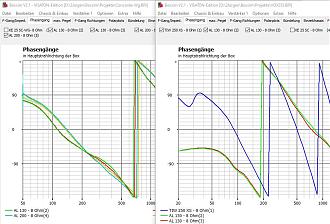

                      Ich würde die Ke mit WG nehmen und den TT aktivieren.
                      Wenn doch passiv, sollte die zweite Spule im Bass sollte auch beim TIW 250 verwendet werden, wegen Phasenfehlern, wobei die 253 nie gut war, der Bass war immer sehr kräftig, aber nie knackig. (Ich hatte die auch mal).

                            Das?
                            https://forum.visaton.de/forum/neue-...chton-anhebung
                            Hatte ich mal gemacht, hilft, aber kein Vergleich zur Concorde (oder anderen LS). Die schlechte Phase ist Ursache.

                              Aber dann sind wir wieder bei einem aktiven DSP Amp Modul, womit man das korrigieren könnte, oder?
                                • 29067
                                #75
                                Ja.
                                Aber du hast dich ja entschieden, das nicht zu machen, was völlig ok ist. Wenn du zufrieden bist mit der neuen Weiche, genieße das. Es muss nicht immer alles perfekt sein.
