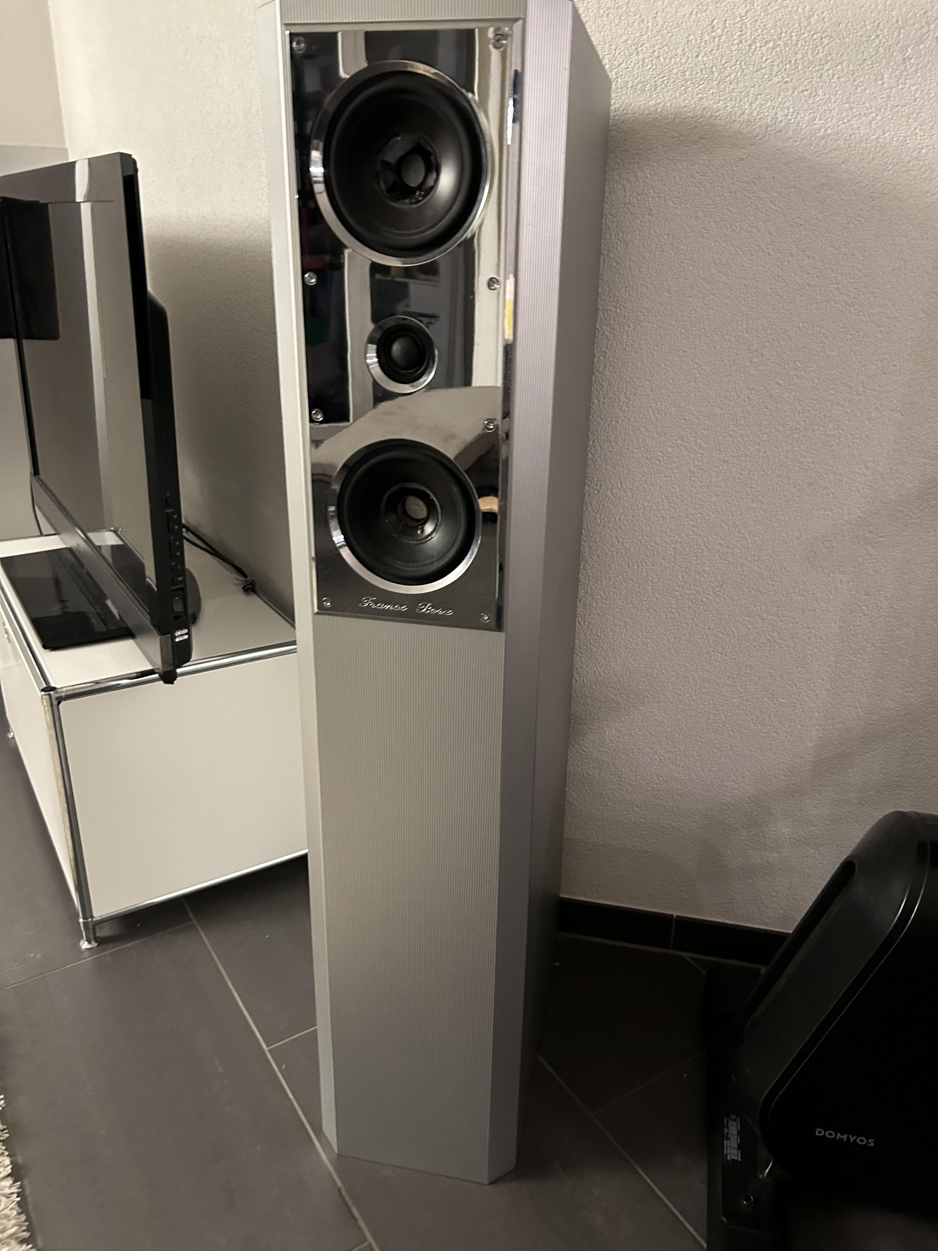

    Da es mein erster Beitrag hier im Forum ist, möchte ich mich kurz vorstellen. Mein Name ist Franco und wohne in der Nähe von Basel/Schweiz.
    Vor mehr als 25 Jahren haben ich mit viel Aufwand eine na ja, sagen wir mal an Burmester angelehnte Vox 250 zu bauen.
    Sie hat mich die Jahre immer treu begleitet und ich war mit dem Klang auch zufrieden.

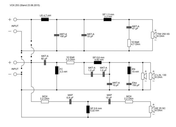

    Vor 1-2 Jahren haben meine Kleinen damit begonnen, die Membranen der Mitteltöner als Spielzeug zu missbrauchen. Und wie ich auf Nachfrage bei Visaton bestätigt bekommen habe, sind die NAC130 nicht mehr lieferbar.
    Ich habe mich daher entschlossen, die Vox 250 auf eine 253 zu pimpen. Gehäuse ist fast identisch, nur die Frequenzweiche muss angepasst werden, da ich auch gleich den Hochtöner gegen den KE25 SC tauschen werde. Soweit so gut.
    Die Frequenzweiche der 253 sieht wie folgt aus:
Ansichten: 620
Größe: 31,8 KB

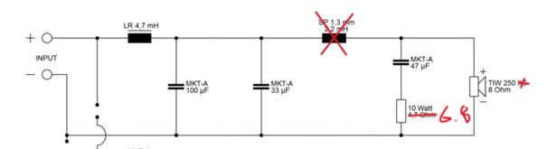

    Hoch- und Mittelton ist klar. Beim Bass stellt sich mir die folgende Frage. Der in der Vox 250 verbaute Bass TIW250 sieht noch gut aus, und könnte auch verwendet werden. Die Frequenzweiche der VOX250 für den Bass sieht wie folgt aus (bis auf die fehlende Spule und dem Wiederstand 6.8 statt 4.7 identisch).
Ansichten: 607
Größe: 13,7 KB
    1. Würdet ihr den Bass auch tauschen also, TIW250 gegen TIW250 XS (Kostenfrage)?
    2. Wird es klanglich besser, wenn ich den TIW250 XS nehme?
    3. Falls ich den bestehenden Bass TIW250 verwenden würde, muss ich dennoch die Frequenzweiche anpassen, da MT und HT ja nicht mehr die gleichen sind?
    Danke
    Franco
    • 28886
    1. nein
    2. nein
    3. ja
    Ich würde die Ke mit WG nehmen und den TT aktivieren.
    Wenn doch passiv, sollte die zweite Spule im Bass sollte auch beim TIW 250 verwendet werden, wegen Phasenfehlern, wobei die 253 nie gut war, der Bass war immer sehr kräftig, aber nie knackig. (Ich hatte die auch mal).

          Ja, passiv
          Das heisst, du würdest die gleiche Weichenbauteile für den TT nehmen die auch in der 253 verwendet werden (zusätzliche Spule 2.2mH und den Wiederstand von 4.7Ohm. Korrekt?
            • 28886
            korrekt
            Das Thema "Phase" wurde lang und breit diskutiert. Manche hielten die 253 für eine Fehlkonstruktion, so weit würde ich nicht gehen, die klang schon gut. Bis auf den Wummerbass, den ich nie weg bekam. Aber ist auch eine Frage der Raumakustik und des Geschmackes.

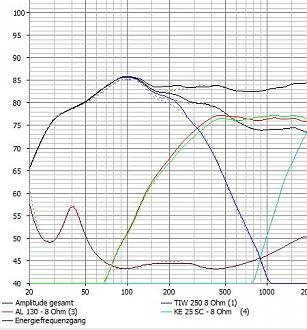

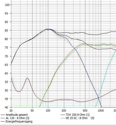

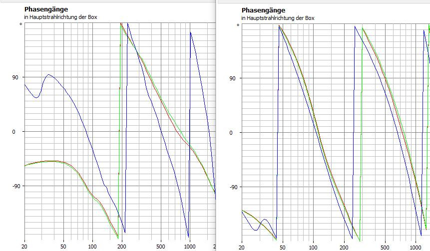

                  hier der Vergleich TIW 250 - TIW 250 X.......praktisch identisch
                  Klicke auf die Grafik für eine vergrößerte Ansicht  Name: tiw 250.jpg Ansichten: 0 Größe: 83,3 KB ID: 723717

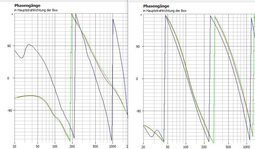

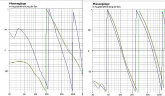

                  Vergleich Phase TT-MT Links passix, Rechts aktiver TT
                  Klicke auf die Grafik für eine vergrößerte Ansicht  Name: tiw 250 phase.jpg Ansichten: 0 Größe: 143,1 KB ID: 723719

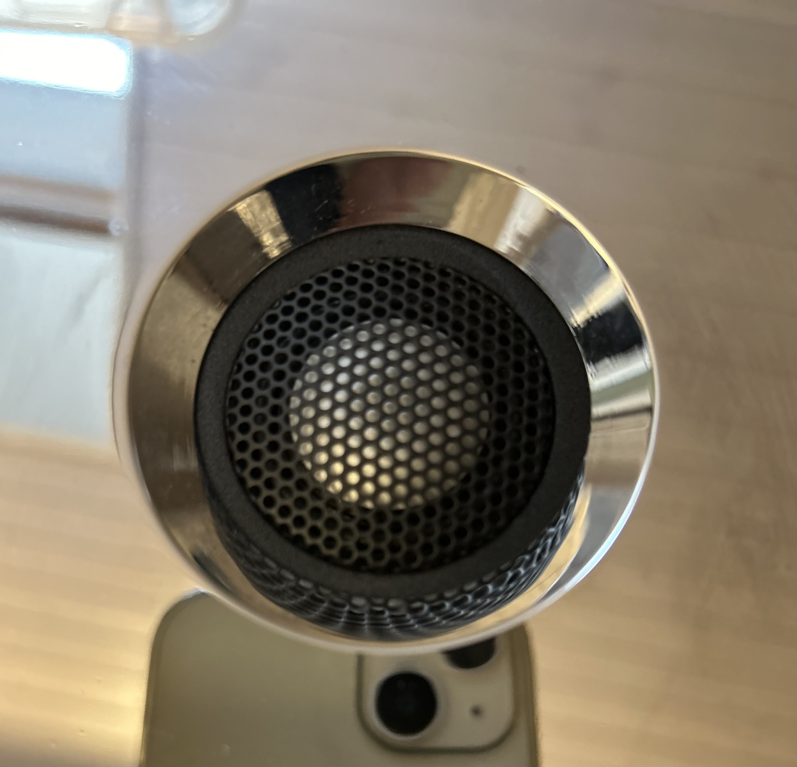

                    mit Waveguide meinst du das Schutzgitter? Sorry muss mich mit der Terminologie noch ein wenig auseinandersetzten?
                    Habe es probiert, dass Gitter hat ca. 4-5mm Abstand zur Blende (ist Messing verchromt)

                        Nein, so sieht das WG aus:
                        https://www.visaton.de/de/produkte/z...guide-wg-148-r
                        Es verbessert die Abstrahlung, aber erfordert eine andere Weiche. Wenn du zufrieden bist mit dem Klang, mache nur den Umbau wie du genannt hast.
                        Ein anderer TT bringt gar nichts, es ist der Seitenbass und die Phasenbeziehung.
