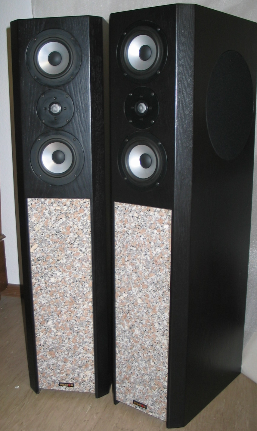

Vox 250 upgrade auf Vox 253
  • blindrabbit
    • 02.12.2019
    • 626
    Zitat von horr
    - oder man könnte die Kontur vielleicht in die Aluplatte fräsen?
    Das stelle ich mir extrem schick vor. Aber die Platte sieht nach 10mm Stärke aus. Das reicht nicht.
    • Vox250
      • 11.10.2024
      • 31
      Ja die Platte ist 10mm cnc gefräst, aber durch das verchromen werde ich da nichts mehr dran ändern
        • 1975
        Man könnte sie im Bereich des Waveguides von hinten aufdoppeln.
          • 29067
          Ich lese heraus, dass es ohne WG wird. Der Optik wegen, das verstehe ich auch. Die Ke ist von hinten montiert, so wie das aussieht?

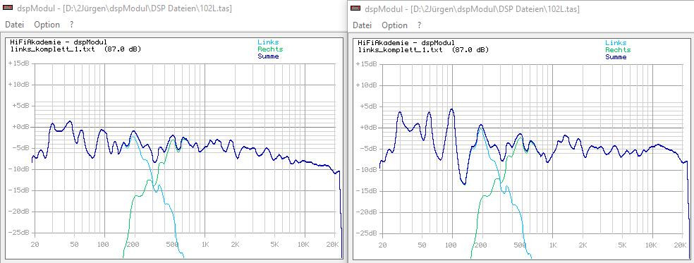

                            Wichtig ist, dass die Toleranz der Werte gering ist, 5% ist besser als 10 oder 20%. Da lohnt der Aufpreis.
                            Wenn du Geld in guten Klang investieren willst, die Raumakustik und Einmessen haben gewaltigen Einfluss.
                            Klicke auf die Grafik für eine vergrößerte Ansicht  Name: verleich mit ohne PEQ.jpg Ansichten: 0 Größe: 106,4 KB ID: 723914
                            Links mit Rechts ohne Einmessung

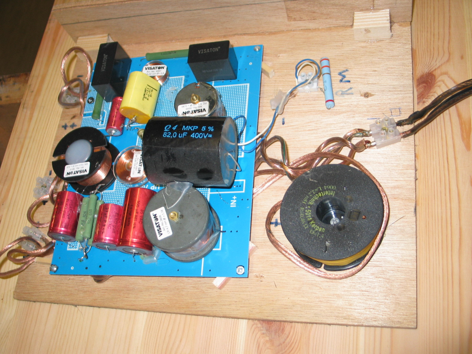

                                Oder behaupten, es zu hören. Oder dafür bezahlt werden...Da gibt es einen Interessenkonflikt, bei dem link von mir nicht, sondern exakte Messungen. Es gibt auch keine Begründung, warum Kondensatoren (Elkos ausgenommen) anders klingen soll.
                                Aber du kannst es ja selbst testen, so wie ich vor vielen Jahren
                                Du siehst hier meine Weiche der Vox 252 mit einen fetten MKT anstelle des Elkos. Ich hatte eine Umschaltvorrichtung und konnte keinen Unterschied hören. Elkos sind aber nicht langzeitstabil, deswegen meide ich die, wo es geht. Du siehst auch die zweite Spule im TT-Zweig, die von Visaton empfohlen wurde als upgrade.
                                Klicke auf die Grafik für eine vergrößerte Ansicht  Name: weiche vox 252.JPG Ansichten: 0 Größe: 570,2 KB ID: 723943
                                So sah die mal aus:
