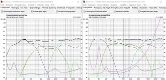

                Hier mal der Vergeich passiv - teilaktiv
                Klicke auf die Grafik für eine vergrößerte Ansicht  Name: vox 253 vox teilaktiv.jpg Ansichten: 0 Größe: 313,9 KB ID: 723994
                Aber ich verstehe, wenn jemand passiv bevorzugt, es ist einfacher und der Verstärker ist auch schon vorhanden. Und viele Weichenteile.
                Zuletzt geändert von walwal; 01.11.2024, 14:21.

                  walwal wenn ich die Kurven sehe ist ganz klar das nur Aktiv sinnvoll ist.
                  Man sollte zudem erneut sagen, im Raum genessen wird beides nicht zutreffen, aber Aktiv die Achterbahnfahrt drastisch korrigierbarer dank Dsp.

                    So ist das. Vor allem aber passt die Phase TT - MT aktiv perfekt. Und das ergibt die bessere Ortung der Phantomschallquellen.
                    Aktiv erfordet aber eine Messung und know-how zur Korrektur oder ein gutes Einmesssystem.

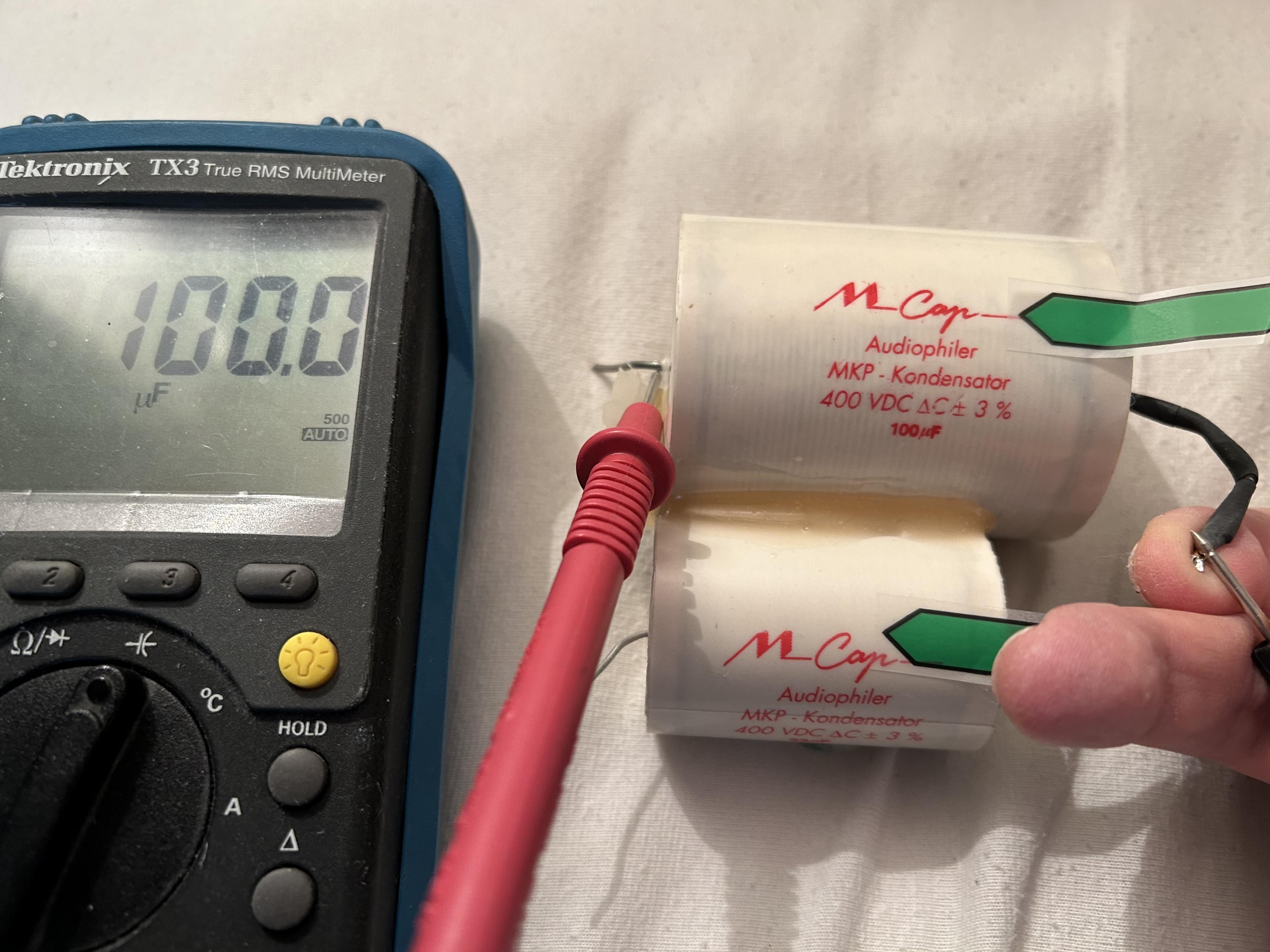

                            • Vox250
                              • 11.10.2024
                              • 31
                              #59
                              Zitat von DanielK78
                              Ist doch alles vom feinsten.
                              MKP 400Volt.
                              Die haben garantiert noch optimale Werte.
                              Gerade mal die Caps durchgemessen. Du hattest recht, immer noch top Werte
Ansichten: 242
Größe: 990,6 KB
