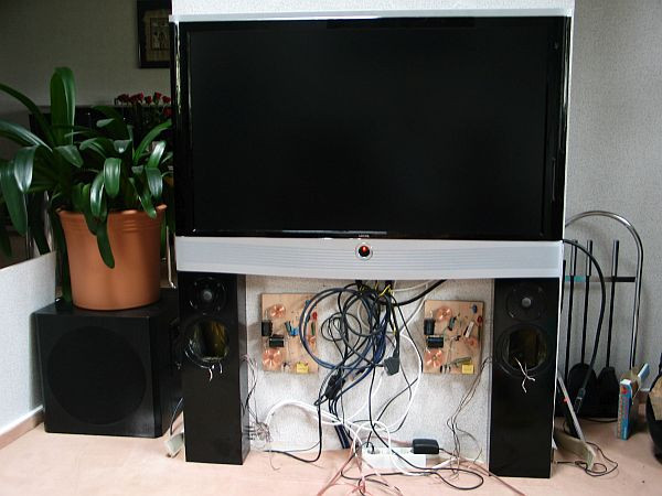

        Klicke auf die Grafik für eine vergrößerte Ansicht  Name: kabelorgie.JPG Ansichten: 0 Größe: 69,0 KB ID: 727173
        Rudimentär kann ich auch.

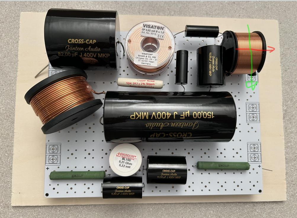

          Hier mal mal mein Vorschlag zur Frequenzweiche. Ich habe hier nur HT und MT drauf. Der TT wird auf einer separaten Platine aufgebaut, so dass ich ev. diese dann einfach entfernen kann, falls ich auf Aktiv DSP wechseln würde.
          Ich habe versucht die Spulen so anzuordnen, dass sich die Induktivitäten nicht überlagern. Gibt es sonst noch Tipps von den Frequenzweichen-Profis hier?
Ansichten: 185
Größe: 1,12 MB
            • 28829
            #80
            Ist ok, perfekt wäre so

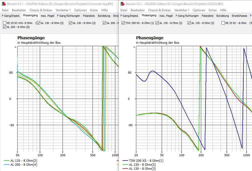

Name: phase conwg vox253.jpg
Ansichten: 454
Größe: 207,7 KB
              Also, die erste Box ist mal fertig aufgebaut (Bilder stelle ich später noch ein). Erst Hörprobe auch durch, bin sehr zufrieden, wenn auch noch nicht zu 100%.
              Folgendes wird jetzt noch angepasst:
              • Die Endstufen Module reichen zwar für "normals" Musik hören (68W pro Kanal), sind aber doch am Limit wenn es dann auch mal lauter sein muss. Diese werden jetzt parallel geschalten und nur für HT-MM verwendet.
              • Für den Bass möchte ich gerne diesen https://www.hypex.nl/products/amplif...usionamp-fa251 Hypex DSP Amp verwenden
              Für den Hypex Amp gibt es ja die "Hypex filter design Software" welche ich schon mal installiert habe. Aber wenn ich das richtig verstanden habe, liegt das Problem bei der Vox253 ja im Bass bei der Phase. In der Software habe ich aber nirgends was gefunden, um die Phase zu korrigieren? Welche Filter Konfiguration würdet ihr verwenden?
Ansichten: 109
Größe: 65,3 KB
              Was mich auch noch interessieren würde, welche Kombi an Messmikrofon und Software könnt ihr empfehlen, um das ganze im Raum zu messen (so gut und günstig wie nur möglich)?

                #82
                Zitat von Vox250 Beitrag anzeigen
                ... den Hypex Amp gibt es ja die "Hypex filter design Software" welche ich schon mal installiert habe. Aber wenn ich das richtig verstanden habe, liegt das Problem bei der Vox253 ja im Bass bei der Phase. In der Software habe ich aber nirgends was gefunden, um die Phase zu korrigieren? Welche Filter Konfiguration würdet ihr verwenden?
                das ist nicht so einfach zu erklären, ... über ein Delay, also eine Zeitverzögerung zwischen den beiden Chassis TMT und Bass kann man die Phase einstellen, ... Bei meiner jetztigen Box, die der Vox sehr ähnlich ist, ist es 1 ms Zeitverschiebung am Bass und einer Verpolung des Basses, dass der Übergang passt.
                Ich benutze ein USB Mic kalibriert von Dayton, hab aber noch andere mit Vorverstärker, ... das MiniDSP USB ist aber sicher noch bekannter und wird sehr häufig genutzt. Die einfachste Software ist REW und die ist sogar kostenfrei. Sprich, die Kosten von bis an die 120 Euro sind wirklich verschmerzbar.

                      • 28829
                      #85
                      Du kannst auch so vorgehen: Frequenzgang messen und dann invertieren, es sollte ein Einbruch bei der Trennung auftreten, je tiefer um so besser. Dann das Delay variieren, bis der Einbruch maximal ist, Wenn du wieder invertierst, ist die Phase perfekt. Und jetzt mit PEQ oder Tief (Hoch) pass den Frequengsgang linearisieren. Dann kann du den Bass nach Geschmack anpassen im Pegel.
