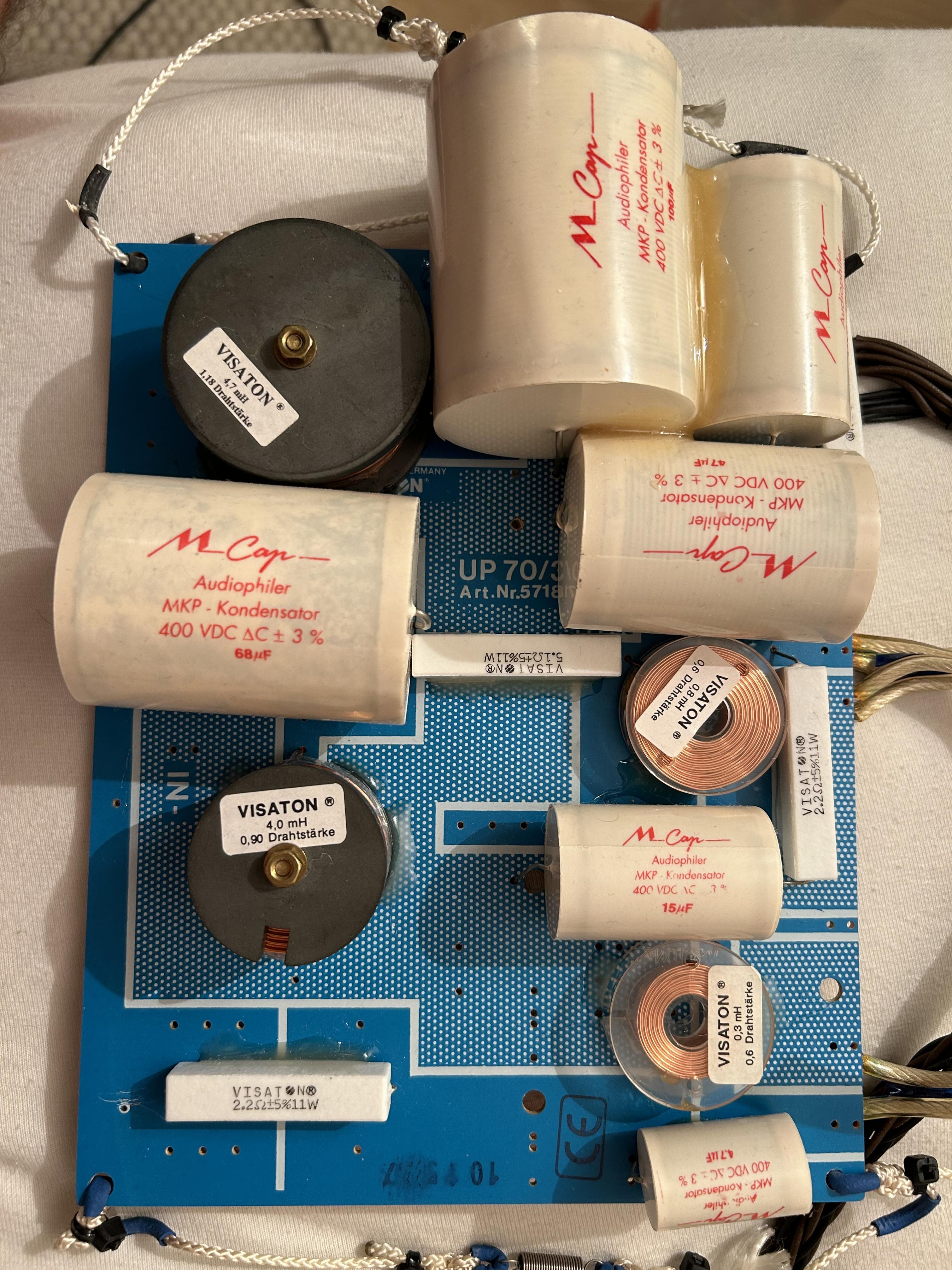

            Also das hier ist meine alte FW

              Also die Caps werde ich sicherlich ersetzen, sind 25 Jahre alt. Spulen, weiss ich nicht

                Ist doch alles vom feinsten.
                MKP 400Volt.
                Die haben garantiert noch optimale Werte.

                      Ändere nichts an der Weiche, besser geht es nicht. MKP ist schon höchste Ausbaustufe ohne Voodoo, dazu 3% Toleranz. Da hat schon jemand ordentlich in die Zukunft investiert. Spulen auch alles top. Vox 251 Weichen habe ich einige zerlegt, alle Original mit roten Elko glatt und roten rauen Elko, vor dem Hochtöner die gelben Folien. Deine Weiche toppt die locker.
                      Von den Jantzen Cross Cap habe ich auch eine Menge verbaut, die sind mehr als ausreichend, alle waren sehr eng mit den Werten, enger als die 5% erlaubten, meist ca 1-2%. Ebenso die Visaton MKP, ich messe alle Bauteile nach und sortiere Paarweise, wenn die überhaupt streuen.

                        Folien und Spulen altern in einem Menschenleben nicht. Wenn die Werte passen, verwende sie. Die Kondensatoren sind Spitzenklasse.

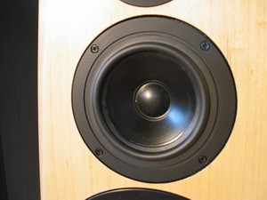

                        Wenn du die Al 130 lieber schwarz willst, das ist schnell gemacht.

                            Ja, Sprühdose, weil der W 200 S auch in der Box (Ahorn) war. Sicke abdecken und dünn sprühen.

                                @Walwal: Hast du nur die Sicke maskiert und die Dustcap einfach mit überlackiert?
