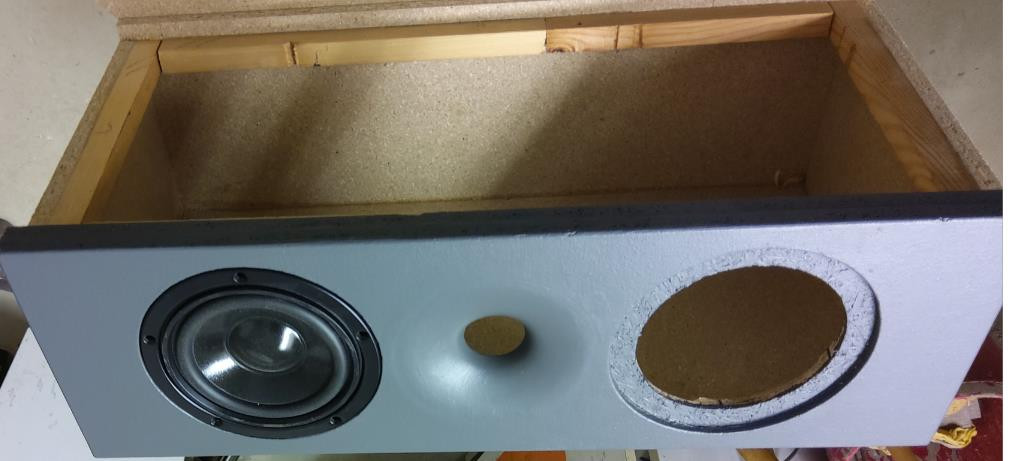

              Du kannst das WG 148 R fräsen und die G 25 FFL dahinter setzen, das geht. Wenn du das Profil übernimmst..das sind W 130 S und G 25 FFL im WG. Ich drehe das WG aus MDF und leime es dann ein. 12 cm Durchmesser reichen auch.

                      @VISATON: Ach so, ich verstehe es so, dass ich den G25NDWG für große Standboxen wie die V20 nehmen kann.
                      walwal und blindrabbit: Die V20 Gehäuse habe ich noch, eine neue Schallwand würde ich davor machen. So wie ihr das vorgeschlagen habt, hatte ich das ursprünglich auch vor, nur weiß ich nicht, wie ich das Profil vom WG ausgefräst bekomme? Wie habt ihr das gemacht?
                      Aber nun wo es den G25NDWG gibt, ist es ja einfacher den zu nehmen. Ich bin aber ernsthaft am überlegen, ob ich meine 26 Jahre alten W...S Chassis noch verwenden sollte? Die Kombination GF200 + B100 + G25NDWG finde ich sehr interessant, wurde hier ja schon simuliert. Auch eine Version mit den T100 könnte ich mir vorstellen.
                      Werner
                        • 28415
                        Ich habe das rustikal gemacht
                        Mit der OF einen Kreis aus MDF gefertigt, dann das 37? mm Loch mit Lochkreisage, diesen auf einen Drehteller (Bohrmaschine) fixiert und gedrechselt. Profil vom Original WG geklaut. Geht auch mit 12 cm Durchmesser. Mit Schleifleinen geglättet, in das Gehäuse passendes Loch gefräst und das WG bündig eingeleimt.
                        Das WG der G25 ND ist zu klein, um die Bündelung an den MT anzupassen.
                          Ist wohl etwas kompliziert Vielen Dank!
                          Die Bündelung sagt was über das Abstrahlverhalten unter Winkel aus, oder wie muss ich das verstehen? Den Energiefrequenzgang könnte man ja mit der Weichenabstimmung glatt ziehen, dann dürfte die Bündelung auch gut sein, oder?
