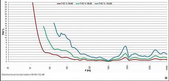

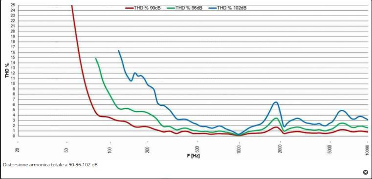

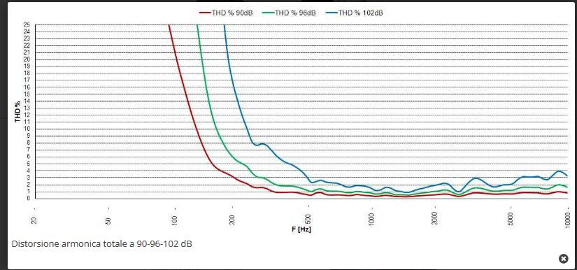

                So hab am Sparfuchs/Concordchen noch etwas gefeilt. BR-Abstimmung auf 45hz, RCL raus und etwas Detailtuning.
                  • 29083
                  #68
                  Wenn es laut und sauber werden soll, ist der B 80 ungeeignet, der B 100 mittelprächtig, sogar der Al 130 M nicht optimal.
Name: b 80 klirr.jpg
Ansichten: 641
Größe: 97,0 KB
Name: b 100 klirr.jpg
Ansichten: 604
Größe: 63,6 KB
Name: al 130m2jpg.jpg
Ansichten: 619
Größe: 34,4 KB

                    #69
                    Welcher ist der B80?
                    Weil, wenn es die genannte Reihenfolge ist, was auch der Verlauf im unteren Frequenzbereich vermuten lässt, wäre der B80 bei der oberen Trennung um 2kHz sogar besser. Untenrum müsste der etwas höher bzw steiler getrennt werden. Bei meiner Simu wären es im Moment -10dB bei 200Hz, also >3% THD. Mit < -12dB bei 200Hz wäre es doch prima.
                    Mich würde aber wundern, wenn der hochgelobte B100 bei 2kHz so eine Macke hätte.

                      • 29083
                      #70
                      Oben B 80
                      Mitte B 100
                      Unten Al 130 M
                      der normale Al 130 wurde nicht gemessen, aber ich habe Messungen Al 130 M + Al 130 vorliegen aus anderer Quelle, da klirrt der M bei niedrigen Frequenzen um das 3-fache höher. Deswegen habe ich den M nicht genommen für die Connie.
