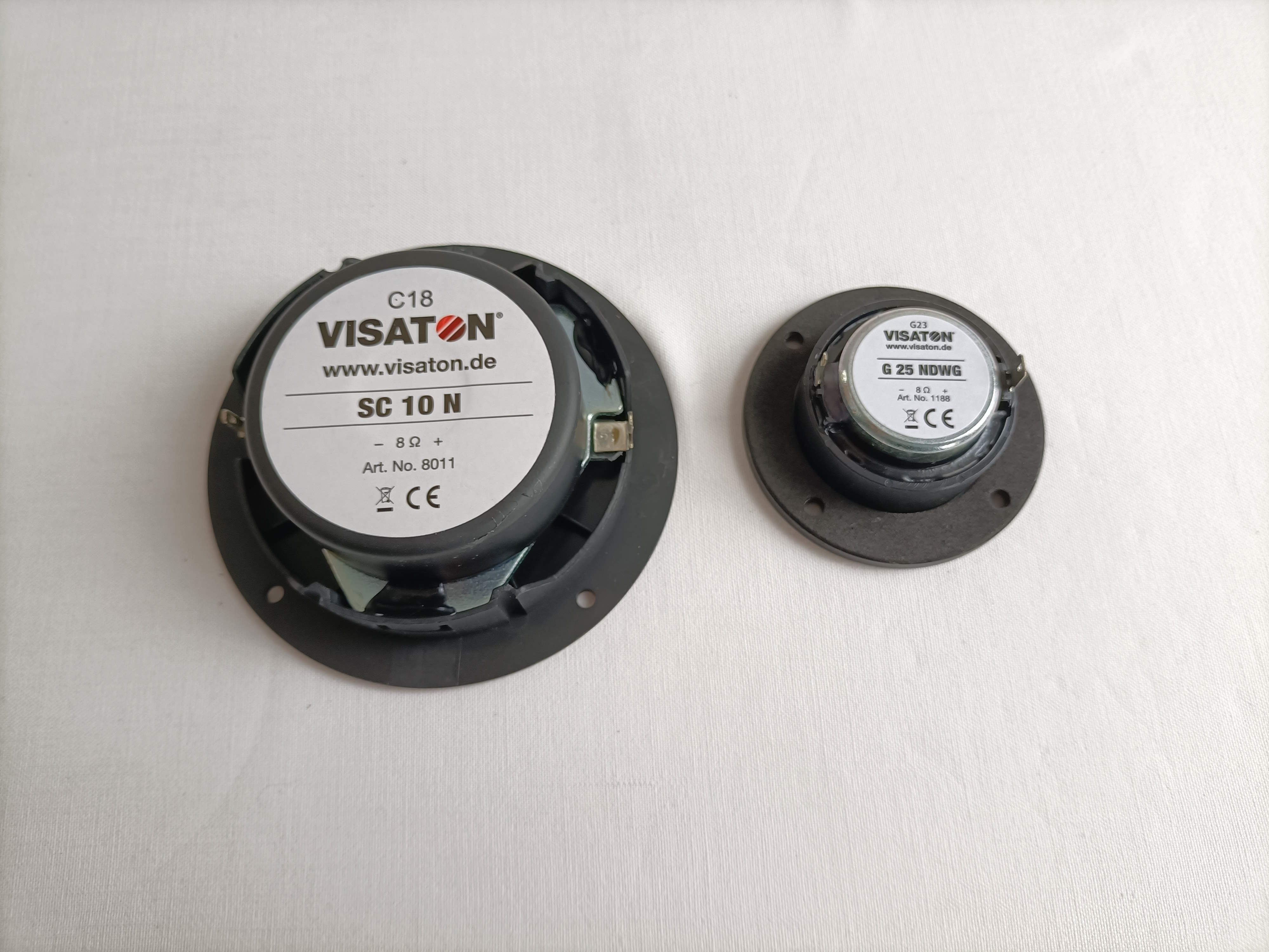

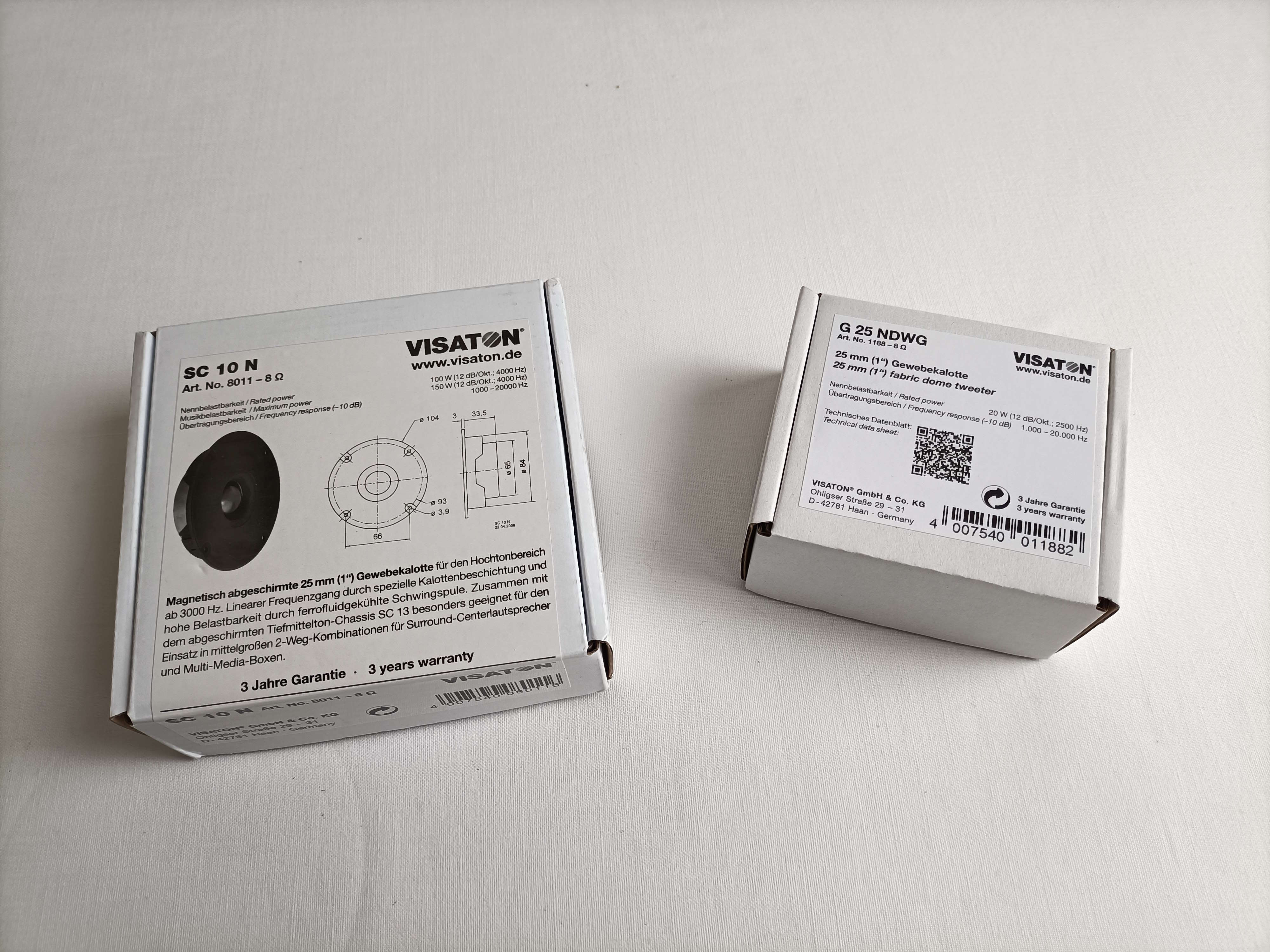

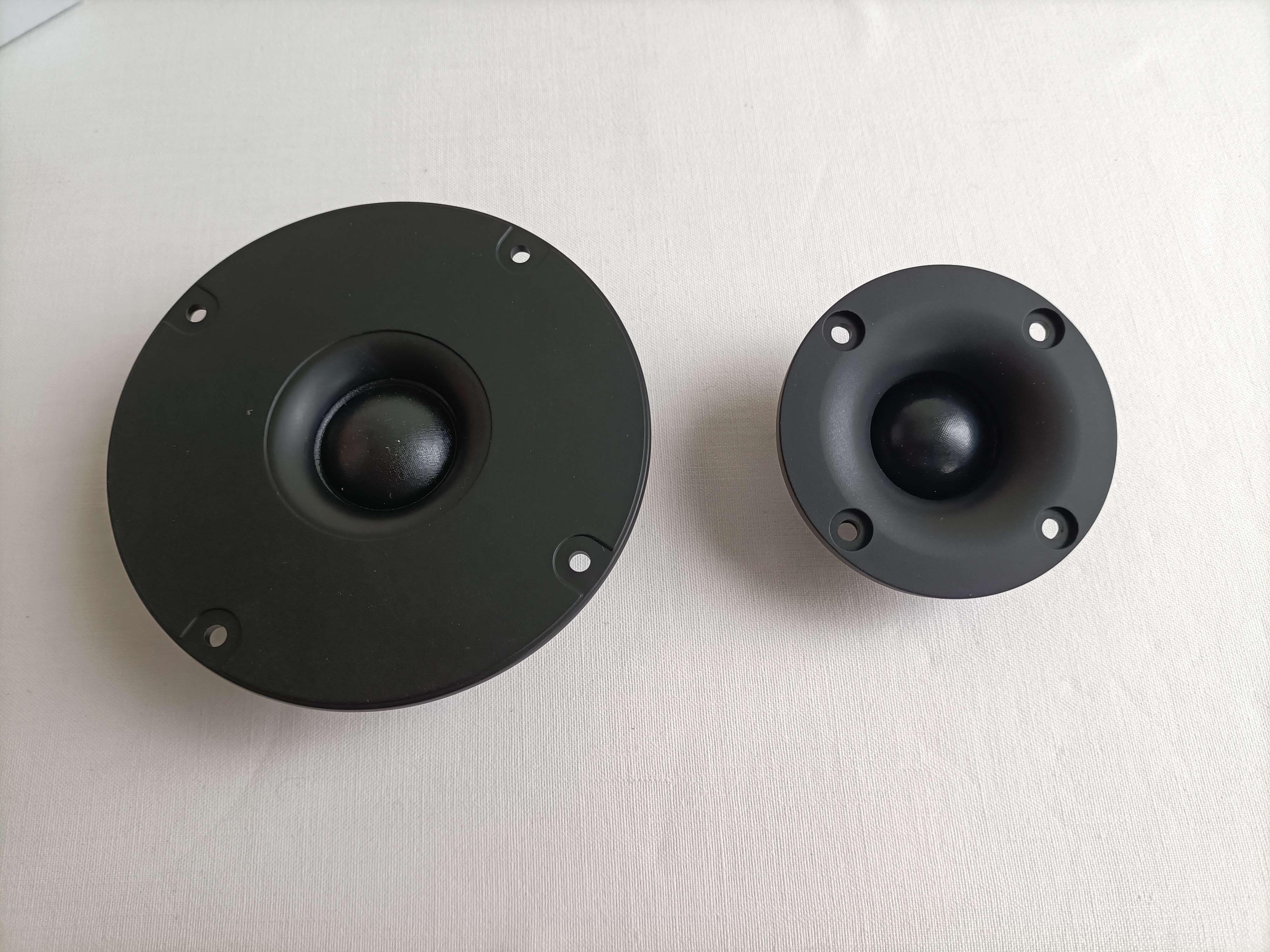

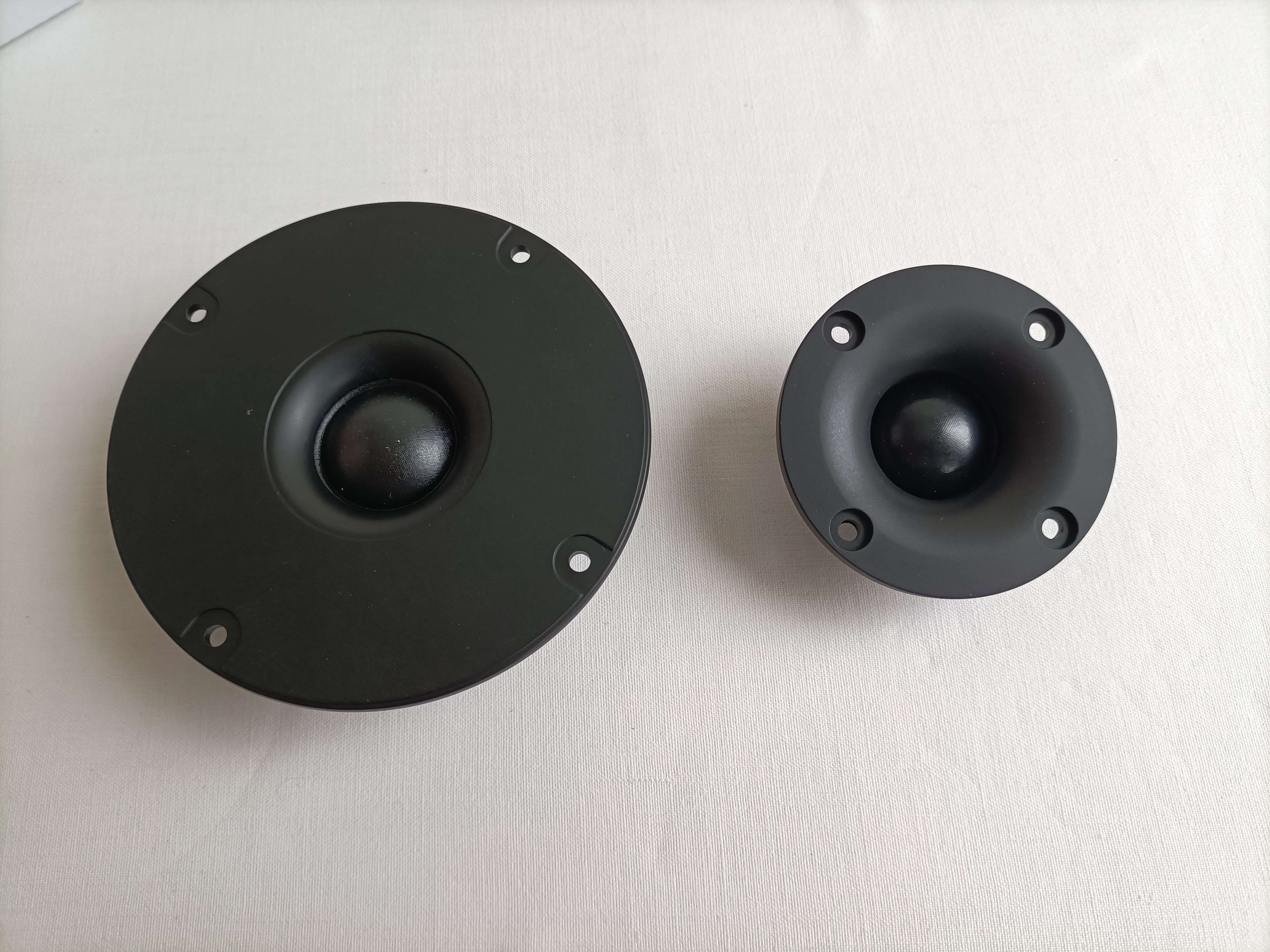

                  #53
                  echt niedlich die Kleinen, hier mal ein Größenvergleich mit einer SC10N:
Ansichten: 570
Größe: 1,70 MB
ID: 723619 Klicke auf die Grafik für eine vergrößerte Ansicht
Ansichten: 576
Größe: 1,57 MB
ID: 723618 Klicke auf die Grafik für eine vergrößerte Ansicht
