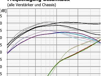

            Sparfuchs XXL
            135x32x42cm in 139Liter netto
            2xW250S in 120Liter 35hz BR (28x8x17cm)
            Am besten jeder Tieftöner in eigene Kammer.
            Könnte theoretisch 110dB bei 40hz
            Wie findet ihr die Simu in dem Kontext?
              • 10959
              #81
              hallo Daniel,
              ich gebe es nicht auf "kundzutun", dass ich die W200s oder W250s nicht nehmen würde und ich eher die GF200 einsetzen würde. Maxpegel sollte bei viel kleinerem Gehäuse im Vergleich zu den W250S identisch sein. Und am Ende wären die Kosten auch nicht teurer, da man im Bassbereich einige teure Bauteile sparen kann.
              Bitte um Beachtung des Gehäusevolumens, und der Gehäusehöhe, bei gleichzeitiger Einsparung der Weichenkosten im Basszweig.
              ps, deine Eingangs-Simulation ist im Übrigen sehr sehr gut!!!

                      #85
                      hallo Daniel,
                      Hallo Timo,
                      das sehe ich anderst. Die Weiche ist nicht aufwändiger wie bei der Concorde. Auch die braucht ein RCL um den Bass abzusenken.
                      Im Mittelton kann man in der Preisklasse auch ruhig beim 100uF sparen und Mkt-A oder Wima nehmen.
                      Mit 2x W250s spielt sie laut Simu linear bis 55hz und hat die -3db erst bei 40hz.
                      Kann mir gut vorstellen das der W250S bis zu einer gewissen Lautstärke schön satt und Erwachsen spielt.
                      85hz+15db Dynamik am Sitzplatz von 40-20000hz sollte die Box abdecken.
                      Im Pegel ist sie laut Boxsim der Concorde dicht auf den Fersen.
                      Die Größe finde ich jetzt auch nicht besonders. Die Box ist ja nur 4cm Breiter und 5cm Höher. Das sollte reichen um ohne BR, Versteifungen und Mitteltonvolumen auf die 120l zu kommen.
                      Die Chassis kosten gerademal Neu 399€ vs 904€ bei der Connie für eine Box.
                      Klar man kann den AL200 oder Gf200 anheben, aber dann ist mit dem Pegel auch bald schluss. Der W250s macht 4db mehr bei 40hz
                      Leider hab ich nicht eines der Chassis, sonst würde mich das reizen. Der B100 sorgt für guten Klang im Verhältnis zum Preis und der W250s sorgt für ordentlich Brumm Brumm. Und die Abstrahlung ist auch toll!
                      Ist natürlich kein Kompaktlautsprecher
Name: Bass Sparfuchs vs Connie.jpg
Ansichten: 617
Größe: 108,9 KB
                      Connie vs Sparfuchs XXL
                      PS.
                      Für die erste Simu und die hier beanspruche ich mir keine Lorbeeren. Ist nur eine kleine Conncorde WG Abwandlung.

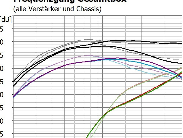

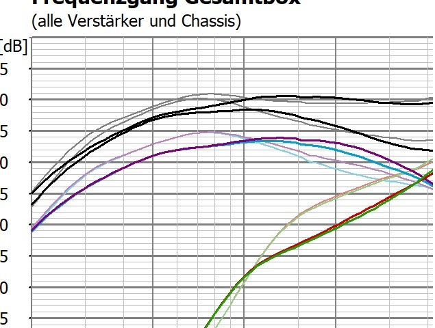

                                ich plane einen Umbau meiner V20 aber mit mittiger Anordnung wie bei der Concorde. Ich habe das mal mit den G25NDWG simuliert und mit den G25FFl verglichen. Dazu kommen mir ein paar Fragen auf.
                                Klicke auf die Grafik für eine vergrößerte Ansicht  Name: 2024-10-28_120001.png Ansichten: 0 Größe: 60,7 KB ID: 723841
                                Gestrichelt G25FFL.
                                Die G25NDWG sind mit 95 dB (1W/1m) und die G25FFL mit 90 dB (1W/1m) angegeben. Man sagt ja Wirkungsgrad oder ist Kennschalldruck richtig?
                                Den Pegelunterschied sieht man auch in der Simulation. Nun ist der Maximalpegel bei den G25NDWG aber deutlich geringer, da habe ich mich gefragt, warum ist das so? Nun stelle ich fest, während ich diesen Text schreibe, dass die Belastbarkeit auch deutlich geringer ist, als bei den G25. Das hängt dann wohl damit zusammen, wenn ich das richtig sehe?
                                Sind den die G25NDWG überhaupt für große Standboxen geeignet? Oder sollte ich bei der V20 doch lieber bei den G25FFL bleiben?
                                Im Anhang eine Simulation mit den G25NGWG.
