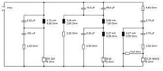

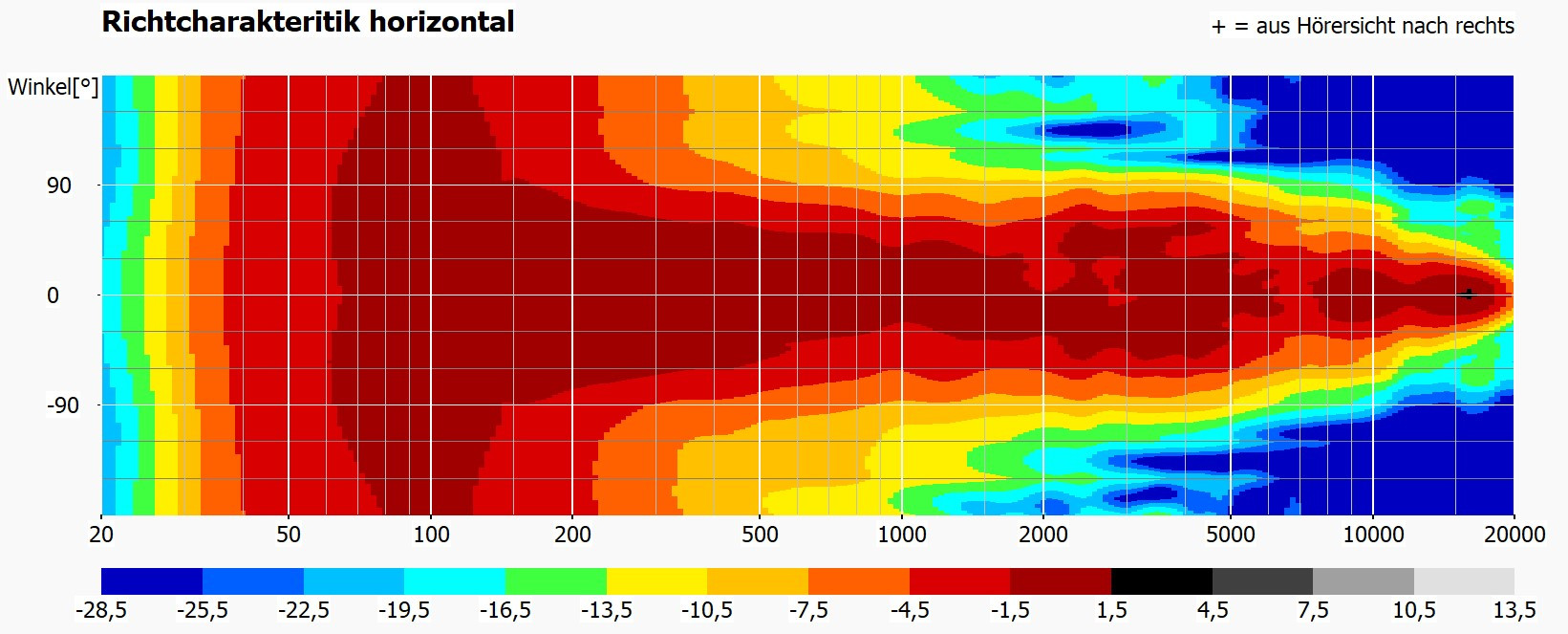

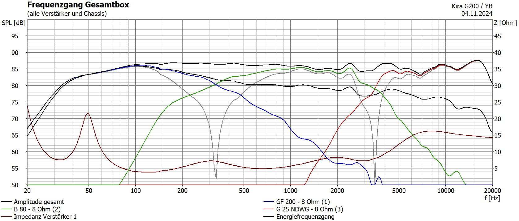

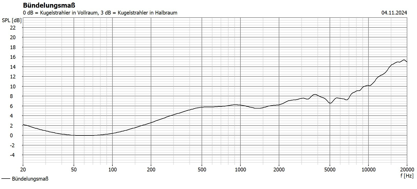

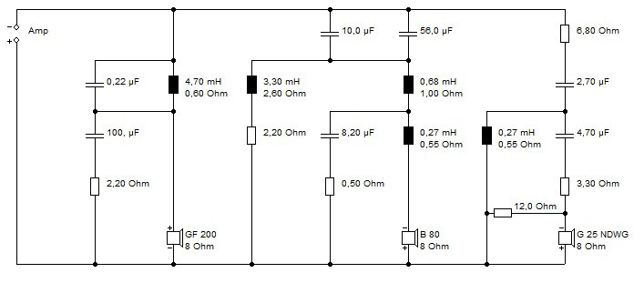

                    Aber in diesem Thread geht es ja um die Verwendung des neuen G25NDWG. Dabei ist das Argument von walwal, wir sollten den neuen HT erst einmal abwarten, kennenlernen und vermessen, nicht ganz von der Hand zu weisen. Vorab können wir aber ruhig ein wenig hin und her rechnen und philosophieren
                    Die bisherigen Beiträge haben mich weiter inspiriert, die "Paarungsfähigkeit" der kleinen neuen G25NDWG zu bewerten. Dabei fließt für mich auch ein, dass dieser HT abgesehen von der Baugröße auch zu den vergleichsweise preisgünstigen Exemplaren zählt. Deshalb, und weil wir die wahren Qualitäten (Klirrspektrum) eben noch nicht kennen, fokussiere ich mich mit dem B80 aktuell auf einen ebenso guten wie kleinen und preiswerten Mitspieler. Die im Thread #89 angefügte Simulation für einen 3-Weger mit GF200, B80 und G25NDWG habe ich weitergedacht und modifiziert. Hier die wesentlichen Ziele meiner Überlegungen bzw. die Ergebnisse:
                    • Bündelungsverhalten gleichmäßig und ohne größere Sprünge --> BM 8 dB zwischen 500 Hz und 16 kHz
                    • Der max. SPL im Tiefbass soll auch im MT nicht unterschritten werden. Ergebnis der Simu sind mind. 103 dB ab 35 Hz aufwärts. Hier spielt auch die Stellschraube rein, den GF200 nicht all zu hoch zu trennen, was die Umsetzbarkeit als Transmissionline statt BR etwas verbessert.
                    • Die für gleichmäßige Bündelung bzw. Energiefrequenzgang erhöhte Trennfrequenz von ca. 3500 Hz hat den Charme, dass der B80 genau dort arbeitet, wo er es besonders gut kann.
                    • Interessanterweise führt hier ein gegenüber dem MT nochmals seitlich versetzter HT nicht zu besseren Ergebnissen. Mir erscheint der Versatz der MT-HT-Einheit als beste Lösung. Das fällt aber durchaus schon in den Bereich von Versuch und Messung.

                            ... Die im Thread #89 angefügte Simulation für einen 3-Weger mit GF200, B80 und G25NDWG habe ich weitergedacht und modifiziert. Hier die wesentlichen Ziele meiner Überlegungen bzw. die Ergebnisse:

                            ich bin mit der Simulation mit meiner Aria B100G25NDWG soweit zufrieden, ... Mir haben noch einige elektrische Teile gefehlt, sodass ich meinen zweiten Einsatz der G25NDWG an der Soli zusammen mit der DSM50 auch gleich angefangen habe, ...

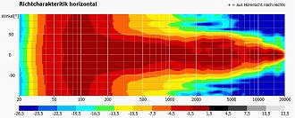

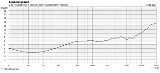

                            im ersten Moment bei der Sichtung der Simulation der Kombination GF200, B80 und G25NDWG dachte ich zuerst an eine stark unterschiedliche Simulaltion zu meiner Aria, ... aber beim genauen Betrachten fielen mir dann doch sehr viele Gemeinsamkeiten auf, ...
                            Schaut selbst, ihr könnt direkt vergleichen:

                              Yves, Dein Ansatz gefällt mir. Ich habe diese Kombination ja mit dem G20SC im Einsatz und bin hochzufrieden damit. Ich habe den in der Simu mal kurzerhand gegen den G25NDWG ausgetauscht und mit minimalen Änderungen sieht das richtig prima aus. Energie / Bündelung fast besser als im Original. Ich trenne nicht so hoch. Die Abstrahlung ist auch bei Trennung um 2kHz gut. Die war im Original für breite Abstrahlung nach rechts ausgelegt, ist nun etwas weniger rechtslastig. Bis 30° links wie rechts in Ordnung, würde ich sagen

                                Deine hohe Trennung finde ich sehr gelungen!
