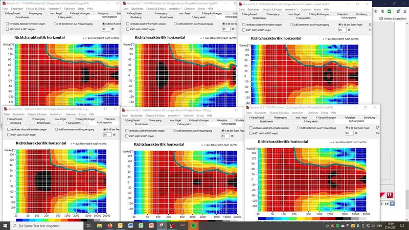

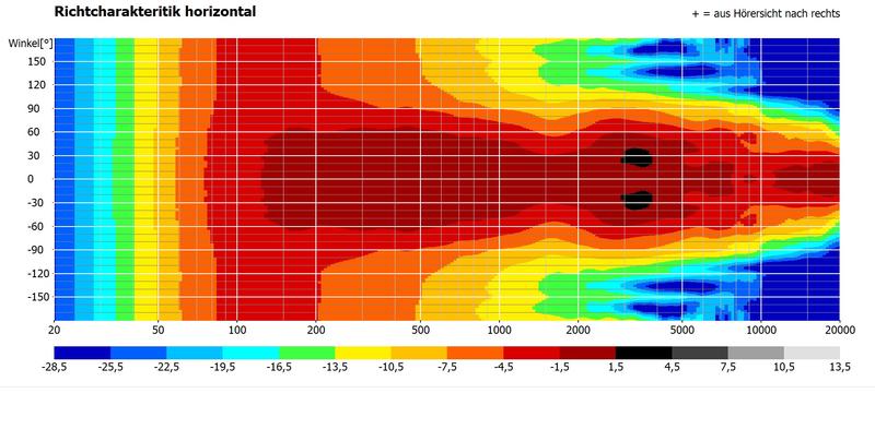

    Wer wissen möchte, wie eine Box klingt, kann folgendes machen:
    In Boxsim Richtungsplots horizontal bei fixem Pegel aufrufen, Pegel so einstellen, dass die schwarze Fläche minimal ist.
    So erkennt man Abstrahlwinkel, "Wirkungsgrad", und Klangbalance.
    Beispiele:
    Conga - Concorde WG - Couplet
    Alto 3 - Bijou 170 - Default
    Conga: Breitstrahlend, gleichmäßig, etwas höhenbetont
    Concorde: Engstrahlend, gleichmäßig fallend, bassbetont
    Couplet: Ungleichmäßig zu höhenbetont (wird durch vertikale Abstrahlung noch verstärkt)
    Alto: Ziemlich breitstrahlend, leicht ungleichmäßig, bassbetont
    Bijou: Neutral, breitstrahlend, leichte Höhenbetonung
    Default: Breitstrahlend, recht gleicmäßig, leichte Mitten/Höhenbetonung

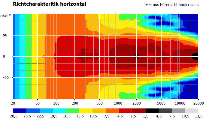

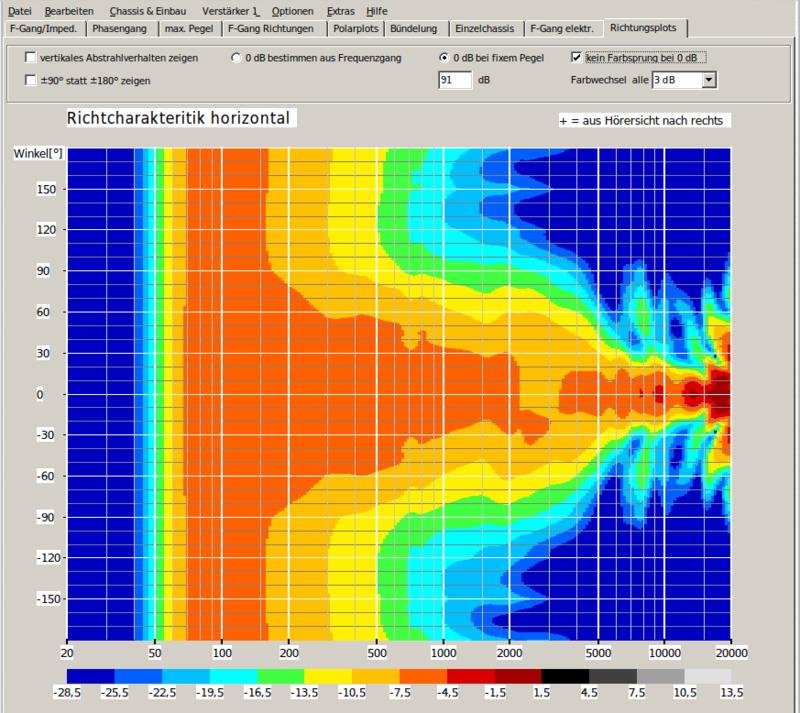

      Hallo Walwal,
      das finde Ich super interessant

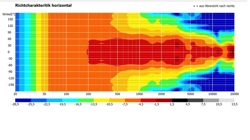

      Ich möchte dir hier gerne mal 2 Bilder zum Orakeln geben Falls du lust und Zeit hast.
      Dann kann ich evtl noch etwas besser verstehen wie man diese Darstellung intepretieren kann.
      Grüße Phil
        • 28893
        Naja, das rechte müsste noch etwas im Pegel angepasst werden, ansonsten sieht das gut aus.

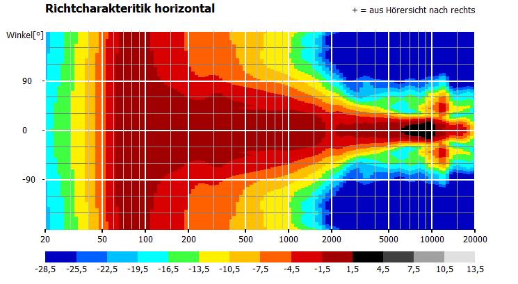

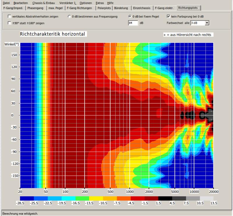

          Moin,
          hier mal was mit dem B100
          hier dann mal mit realistischeren Vorgaben ( es wurde der Pegel genommen, wo er auf Achse noch nicht ansteigt...)

            wie wird intepretiert?
            - Schwarze Flecken sind "überhöhungen" in der Lautstärke?
            - Beim Abstrahlwinkel Orientiert man sich an der grenze -4,5 bis -1.5 ?
            - was wird als guter / breiter / schmal bezeichnet? Gibts da Orientierungshilfen.
            - wie sieht ein Perfektes Orakel aus? So wie diese?:

              Jörn, der B 100 ist je bekannt dafür, dass er die Höhen zu stark bündelt, die Tonmeister-Vorgabe ist 6-10 dB.
              Ph-il, Die Bedeutung der Zahlen ist in Bosim ja beschrieben, Schwarz ist von mir als Standard willkürlich gesetzt worden.
              Das gleich gilt für die Abstrahlwinkel, da gibt es kein richtig oder falsch. Das kommt auf den Raum an, breit abstrahlend ergibt mehr Raumeinfluss, wenn der Raum schallhart ist, klingt es nicht gut. CD Abstrahlung ist gut für Studios mit viel Absorbern.
              Eines gilt immer: Starke Einschnürungen oder Aufweitungen sind schlecht.

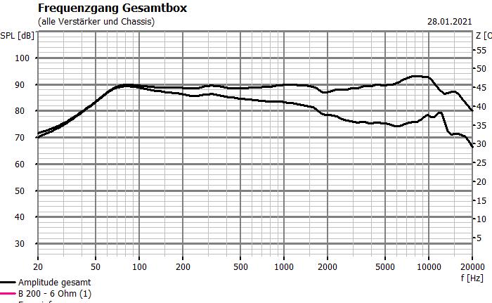

                          Jürgen,
                          wie sieht der Achs-FG und der EFG für die Solo 50 aus?
                          Stell mal hier rein bitte

                              Hallo Jürgen,
                              deswegen mag ich den B200 nicht, zu wenig Höhen! Das können die Mitbewerber besser; und es ist einfacher, die Höhen abzusenken bei einer passiven Weiche, als sie anzuheben....
                              Prinzipiell mag ich auch eher die 100mm bis 130mm - BBs, die strahlen mMn noch breit genug ab, aber evtl habe ich einfach andere Hörgewohnheiten
