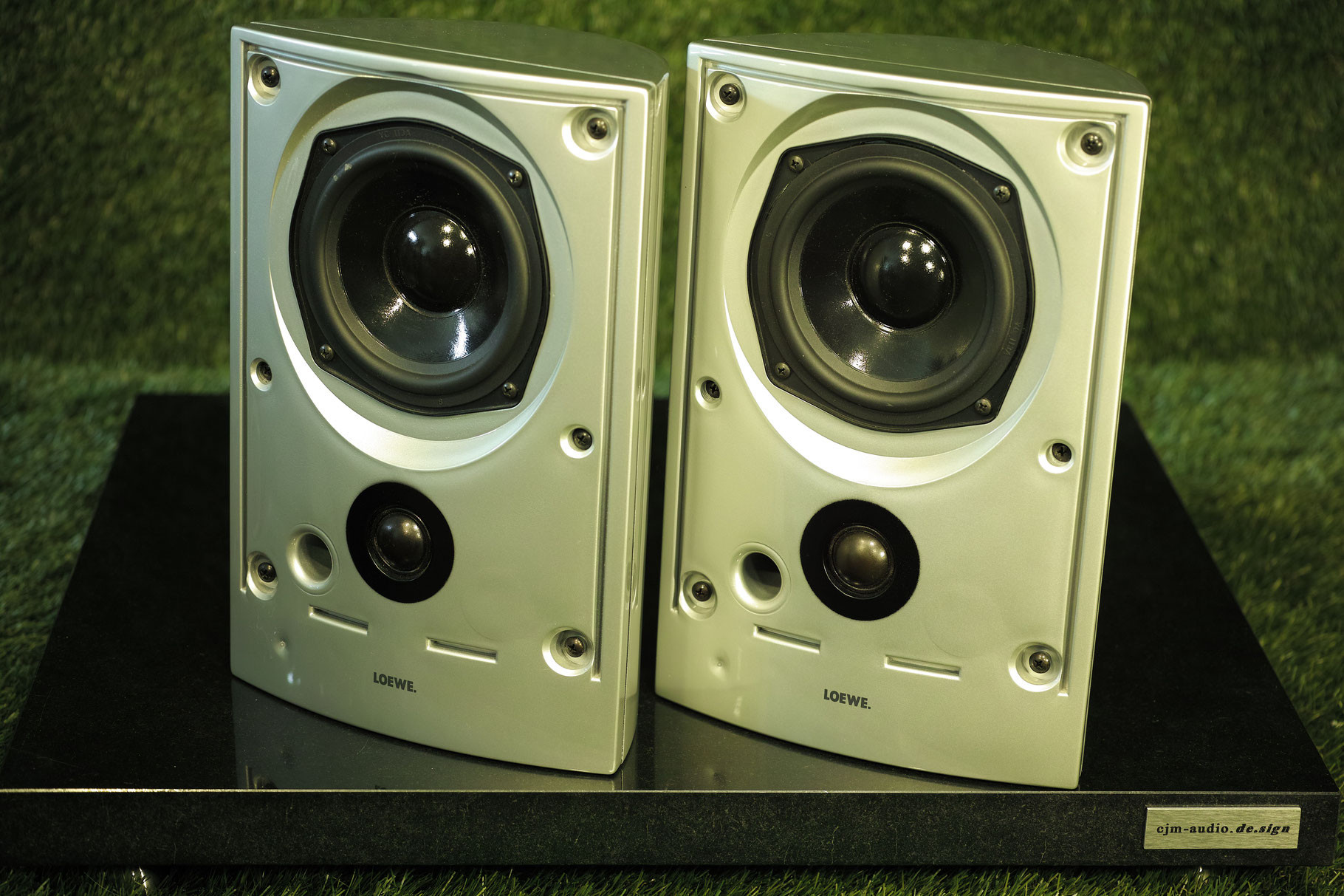

      Den G 25 ND 8 OHM hab' ich in meinem Schreibtischlautsprecher
      Sind die alten Loewe L 82 HF und hören sich gut an.

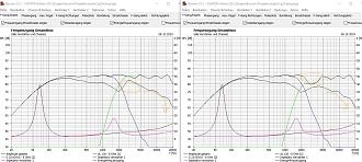

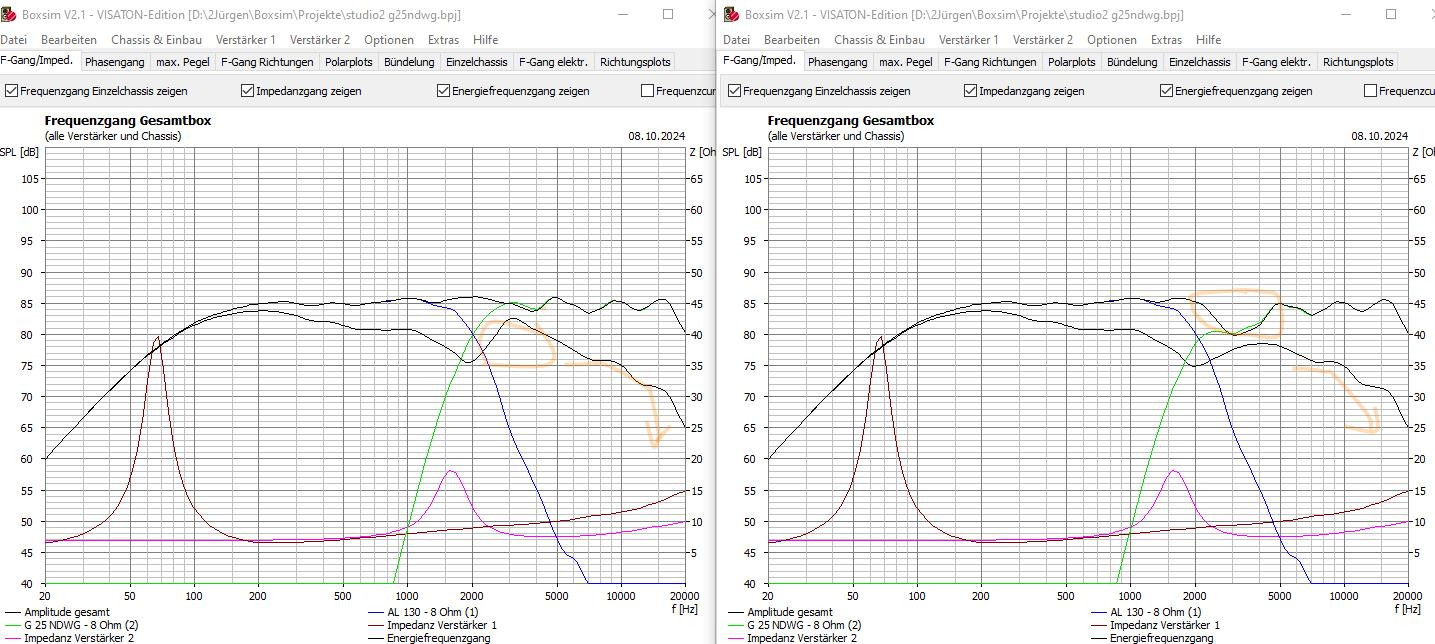

              • 28847
              Donner und Doria.
              In Boxsin sieht der F-Gang nicht mehr so dolle aus und der HT ist zickig...Wirkung des WG ist kaum zu sehen. Will aber nicht meckern...

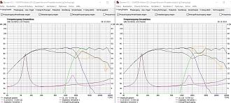

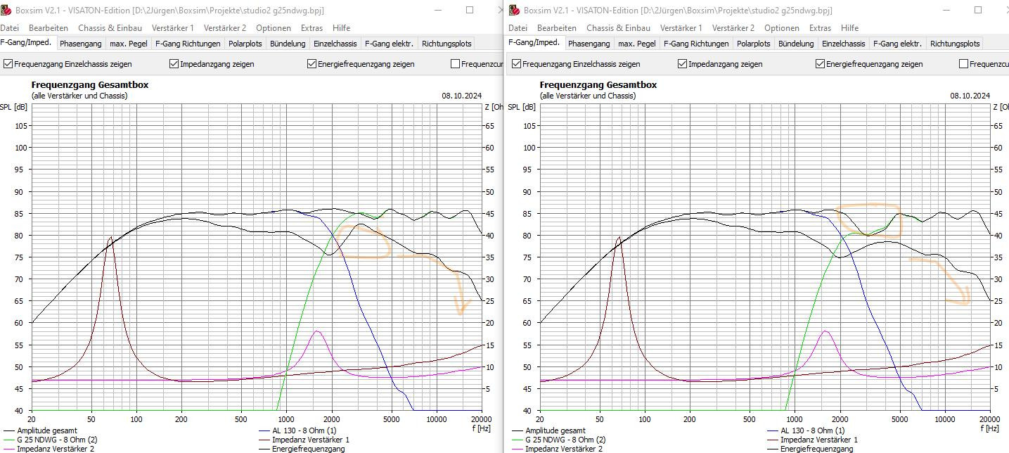

                Kann das Hochtönerchen wirklich 0,4mm linearen Hub pro Seite? Das würde ja Trennfrequenzen um 1500 Hz ermöglichen .

                  Passiv hatte ich Probleme oder war unfähig, aktiv bekomme ich den FG sauber hin, bei 3000 Hz hat der HT leider eine 4 dB Senke, wenn man die ausgleicht, ist der FG unter Winkeln dahin. Vieleicht habe ich zu viel erwartet oder bin zu kritisch.
                  Da der Fgang unter Winkel stark fällt, muss man wahrscheinlich den FG auf Achse ansteigen lassen (wie bei einem BB), das macht er auch "von Natur aus" bei passiver Trennung. Wie gesagt, zickig - oder braucht viel Zuwendung.

                    Uwe, laut Boxsim würde der bei 1500 Hz Trennung (LR4) 105 db schaffen - prima
                      • 5687
                      ... und bei 3000Hz sogar etwas breiter abstrahlen als eine G20SC. Geht das?
