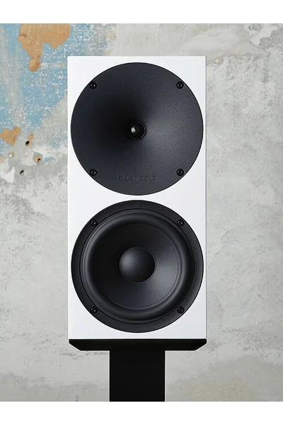

    Ist die Frage, was ein WG bewirken soll. Haupsächlich einen besseren Übergang zum MT oder TMT. Zumindest ab Membran 13 cm oder größer ist das WG an dem HT viel zu klein. Perfekt wäre sogar ein noch größeres und tieferes WG (18-20 cm) in Kombination mit einem gleich großen TMT. Da käme der hohe Kennschalldruck des HT zur Geltung.
    Es soll ja kein Gemeckere sein, Visaton hatte eben andere Prioritäten gesetzt, ist auch ok. Der HT klingt wirklich prima und ich verwende es ja auch schon mehrfach, dort, wo die ungleichmäßige Bündelung nicht relevant ist.
    https://www.spinorama.org/speakers/B...ormalized.webp
    https://www.spinorama.org/pictures/B...io%20A500.webp
