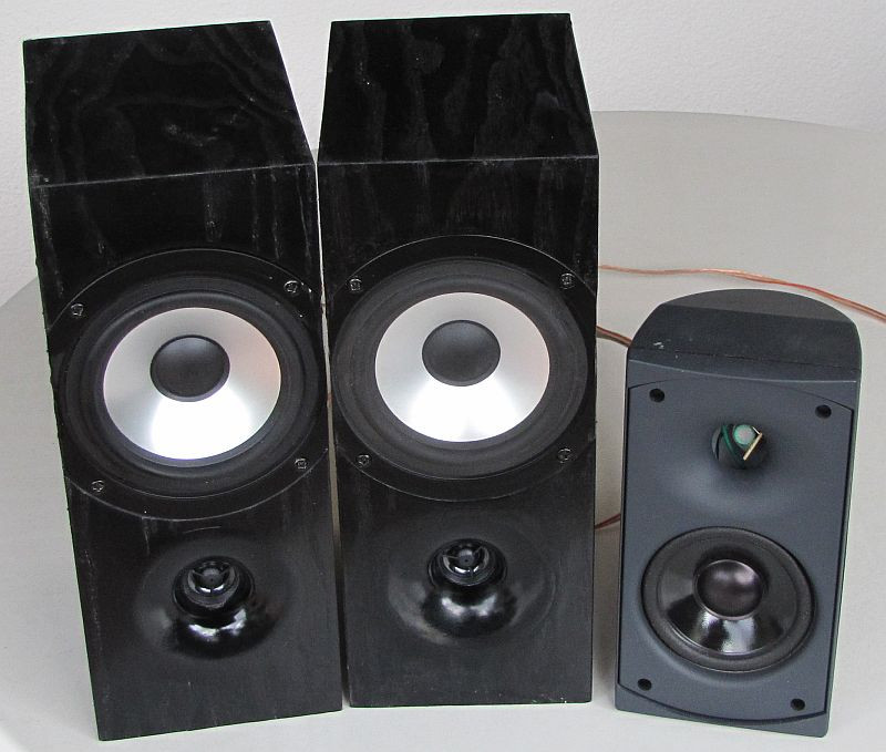

      Danke für die Info. Alles klar.
      Zuletzt geändert von walwal; 09.10.2024, 10:09.
        • 28854
        Die Bündelung ist fast gleich wie mit meinen Rears und PC-Boxen mit Al 130 + InfinityWG. Also kein Handlungsbdarf.

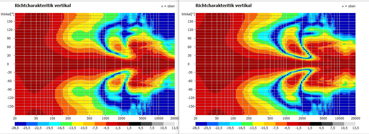

            Ja, wenn man die Con Mk3 mit dem neuen HT baut, muss nur der R im HT von 3 auf 8 Ohm geändert werden, dann sind beide fast identisch.
            Dann zusammenrücken...links mit G25ndwg ist etwas besser. Der Maximalpegel ist aber geringer.
            Klicke auf die Grafik für eine vergrößerte Ansicht  Name: con mk3 mit g25ndwg vergleich ke.jpg Ansichten: 0 Größe: 366,1 KB ID: 723311

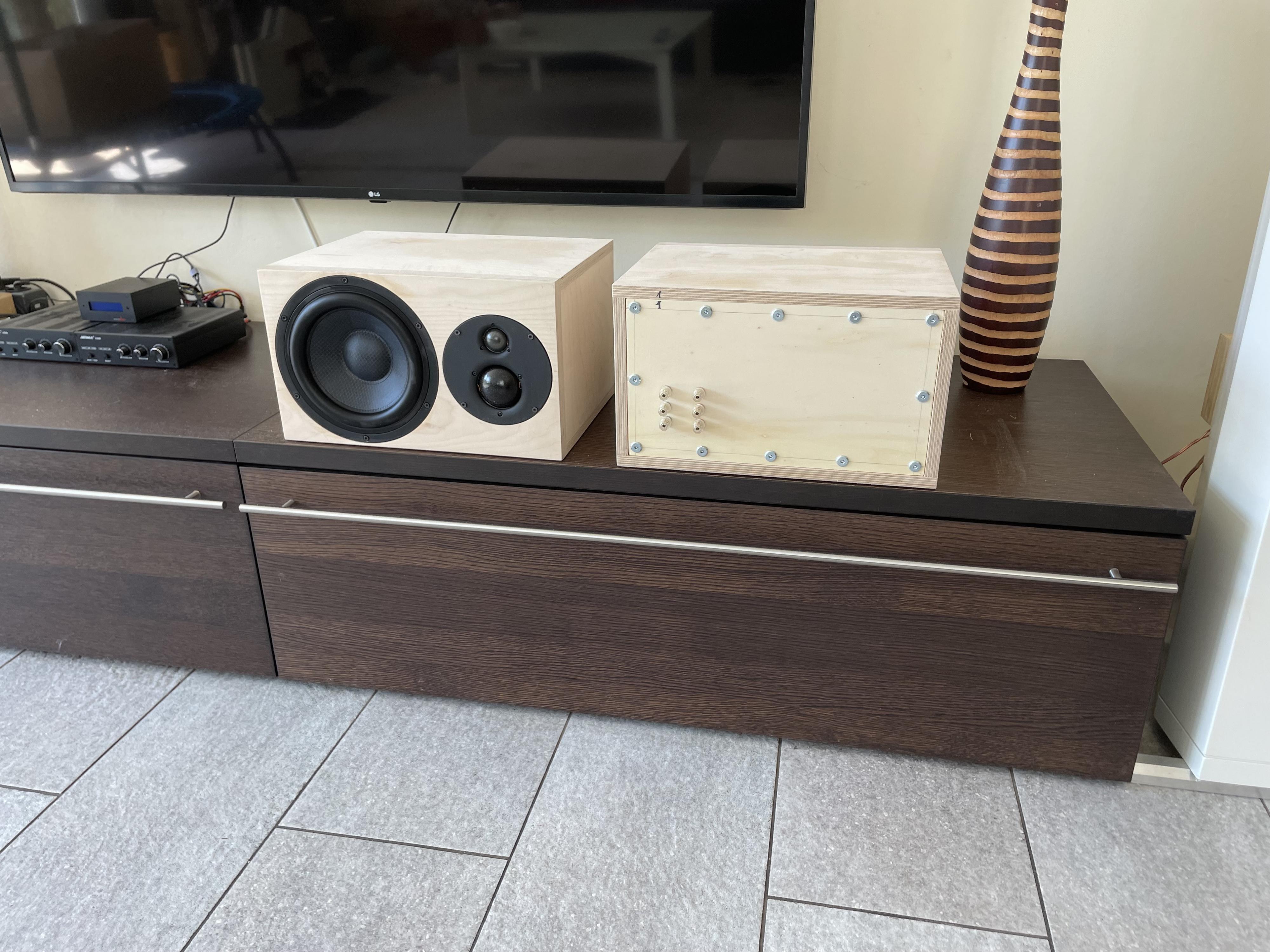

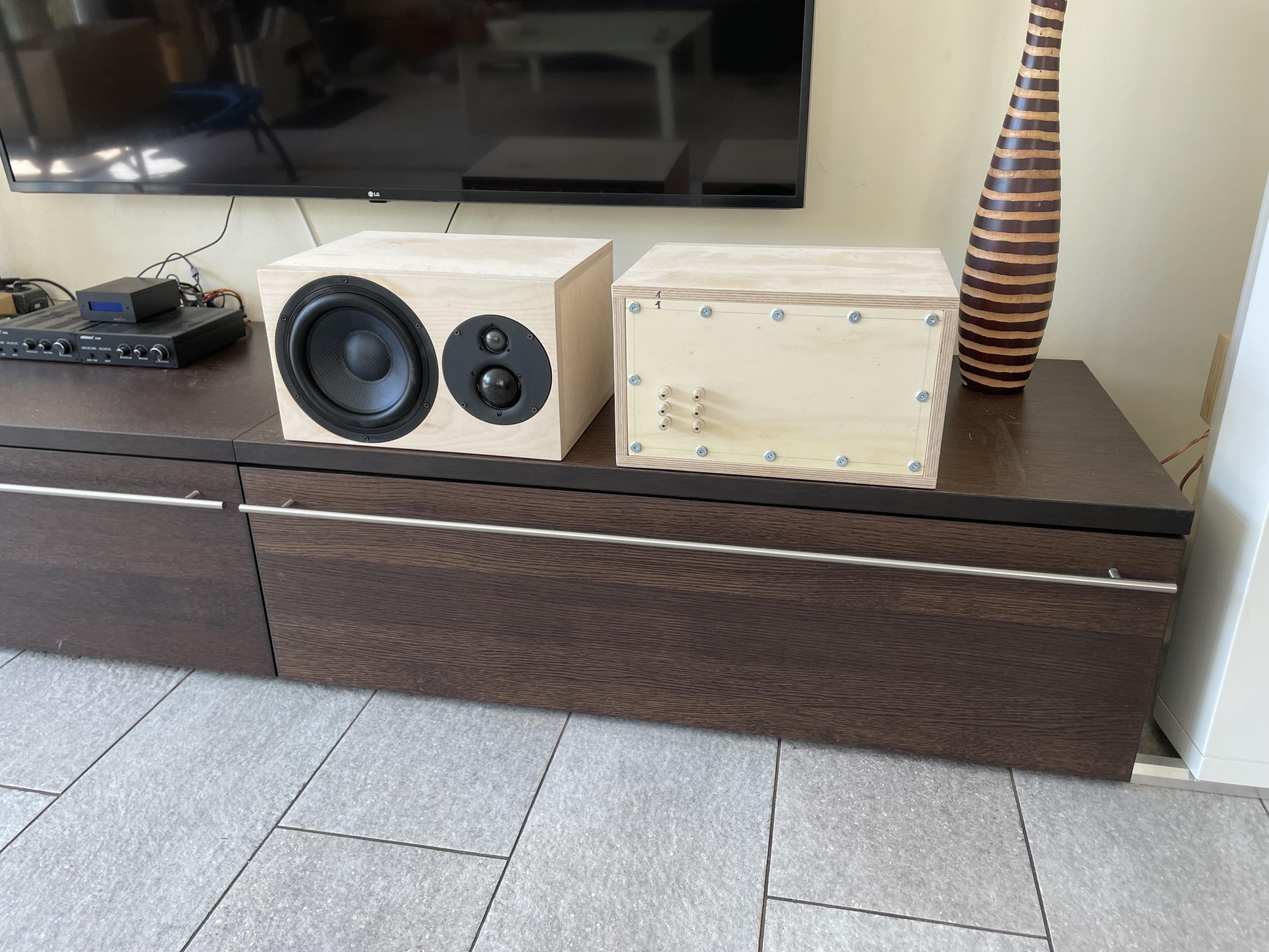

                Meine Neue "BS VisMo" hätte jetzt auch mit kompletter Visatonbestückung umgesetzt werden können:
Ansichten: 715
Größe: 1,08 MB

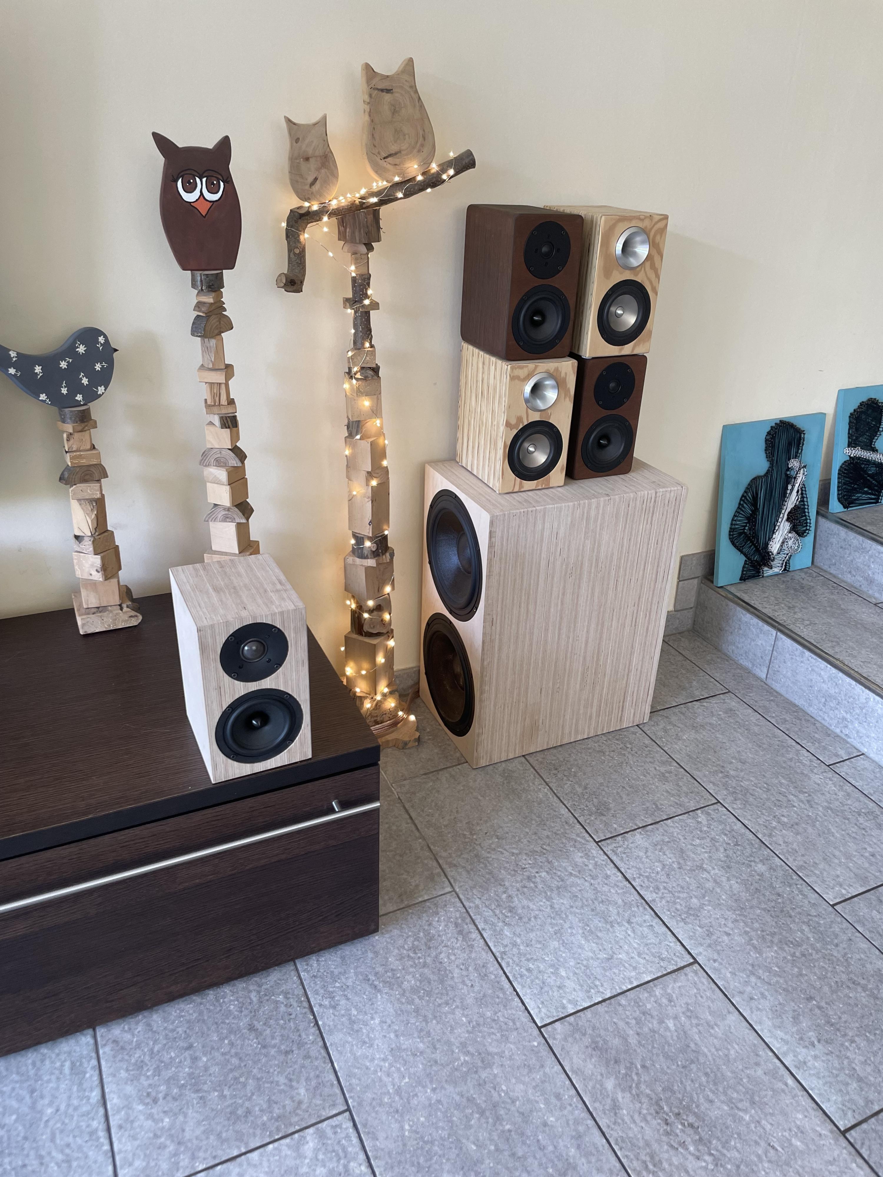

                jetzt im zweiten Schritt denke ich drüber nach eine kleine Aria mit dem B100 und der neuen HT Kalotte zu machen, ... ich probiere aktuell die Wandstärken bei kleineren Boxen deutlich zu verdünnen, ... da habe ich jede Menge 8, 10 und 12 mm Material gekauft, da dies noch sehr bezahlbar ist. Vielleicht ist dies meine nächste kleine Aria???

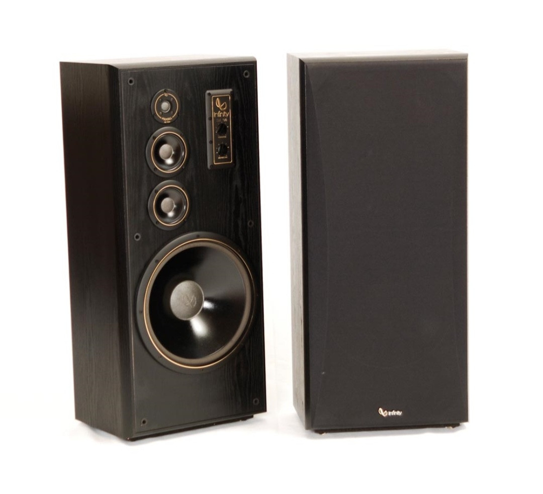

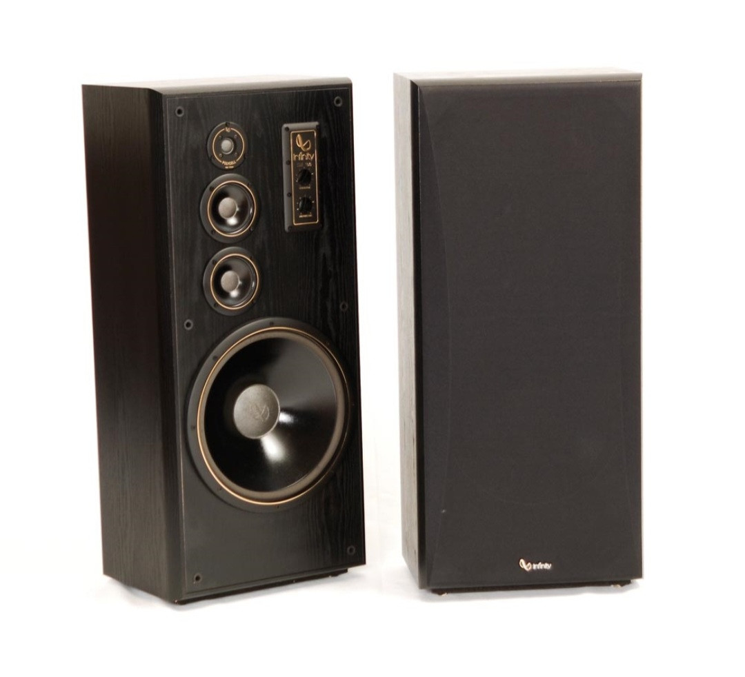

                      Hm, ein Hochtöner mit knapp 95 dB und alle denken nur an Regal Lautsprecher, da tuts die G20 oder G25 FFL auch und muss noch abgesenkt werden, oder der CP13. Ich denke da eher am 2 Stück PAM13 und einen PAW38 im Sinne der INFINITY SM155, Bild unten. Die hatte ich mal und hab das Sportheim damit brutal beschallt. 102dB wie im Prospekt hatten die sicher nicht aber so auf 92, 93dB könnten die gekommen sein, und das schafft man mit oben genannten Chassis sicher auch, nur das die noch robuster sind was die Mechanik angeht.
                      Die Trennfrequenz von den beiden Mitteltönern zum Hochtöner lag meines Wissens bei 4,5 kHz. Damals vor 30 Jahren wusste ich noch nichts von Interferenzen und konnte sie somit auch nicht hören. Und gerade der klare, prägnante Mitteltonbereich war die Stärke dieser Lautsprecher.
