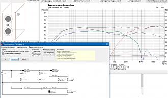

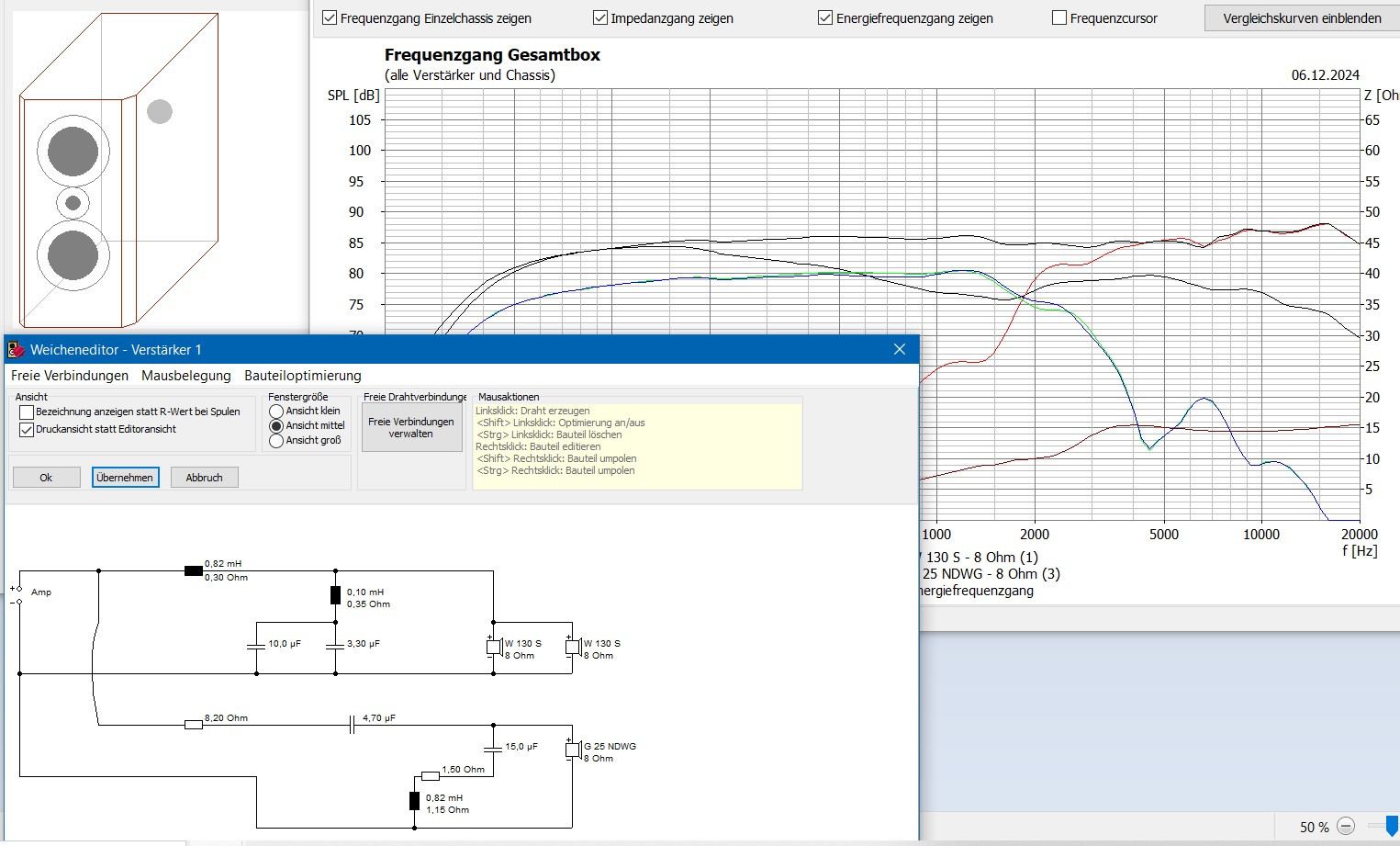

      Hallo in die Runde,
      nachdem ich den G25NDWG endeckt hatte, kam mir gleich die Idee zu einer Art "Aluminata KE"-Light mit 2x W130S und den HT eventuell seitlich versetzt,
      um den Abstand der TMT so klein wie möglich zu halten, aber irgendwie will Boxsim nicht so wie ich, denn entweder ist das Bündelungsverhalten ungünstig
      oder die Trennfequenz möglicherweise zu tief....
      Vielleicht hat ja Jemand einen Tip für mich ?
      Alex

        Die Bündelung ist die Folge des zu kleinen WG.

                #127
                Das Problem ist - wie immer ohne (echtes) WG, die ungleichmäßige Bündelung horizontal. Zwischen 2 - 7 kHz ist der indirekte Schall zu laut - AUA.
                Breite Fasen helfen nur wenig. Dazu gibt es ausreichend Erfahrung.

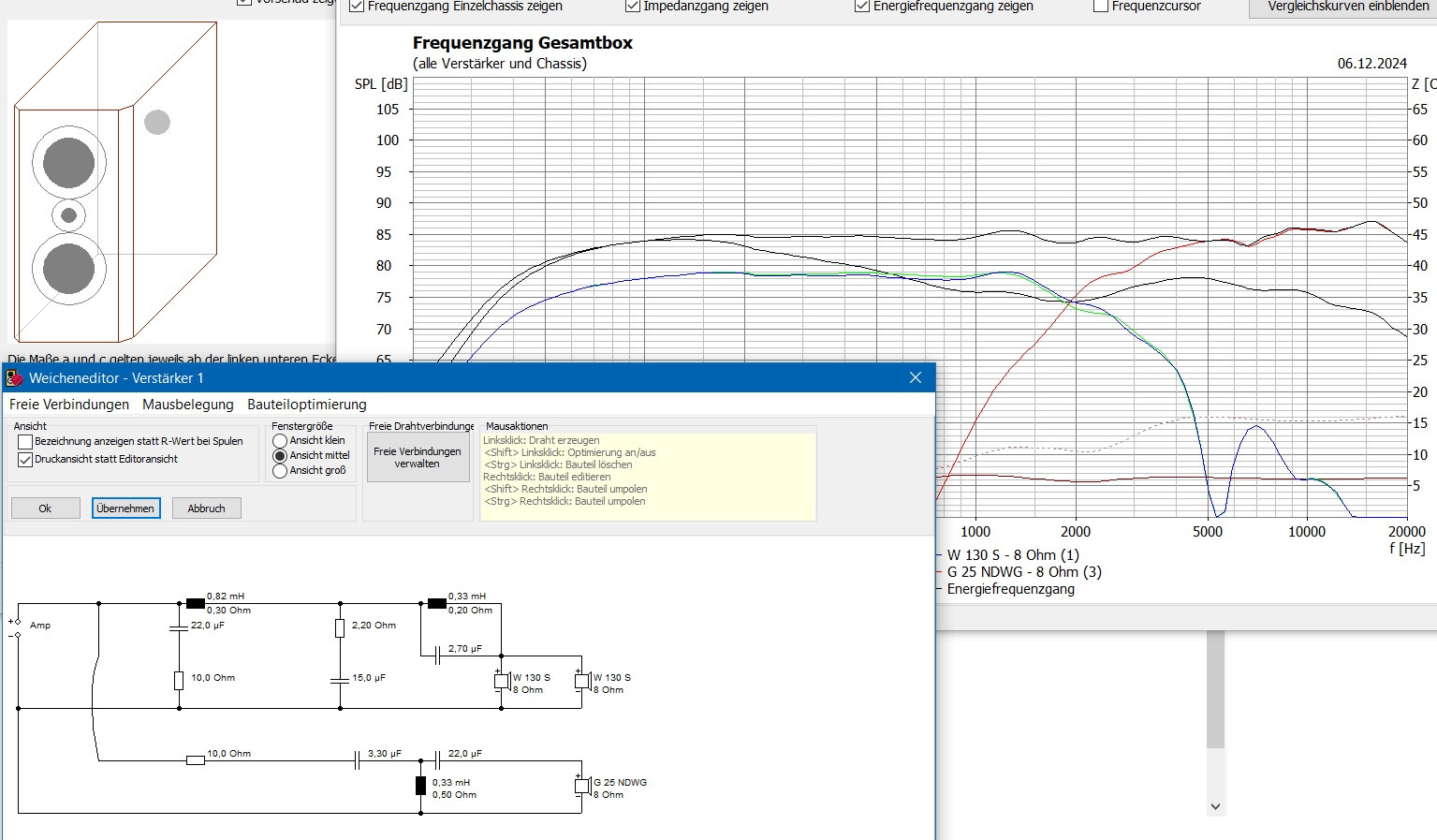

                        Oder du baust 2,5 Wege, dann passts auch wieder mit der Bündelung.

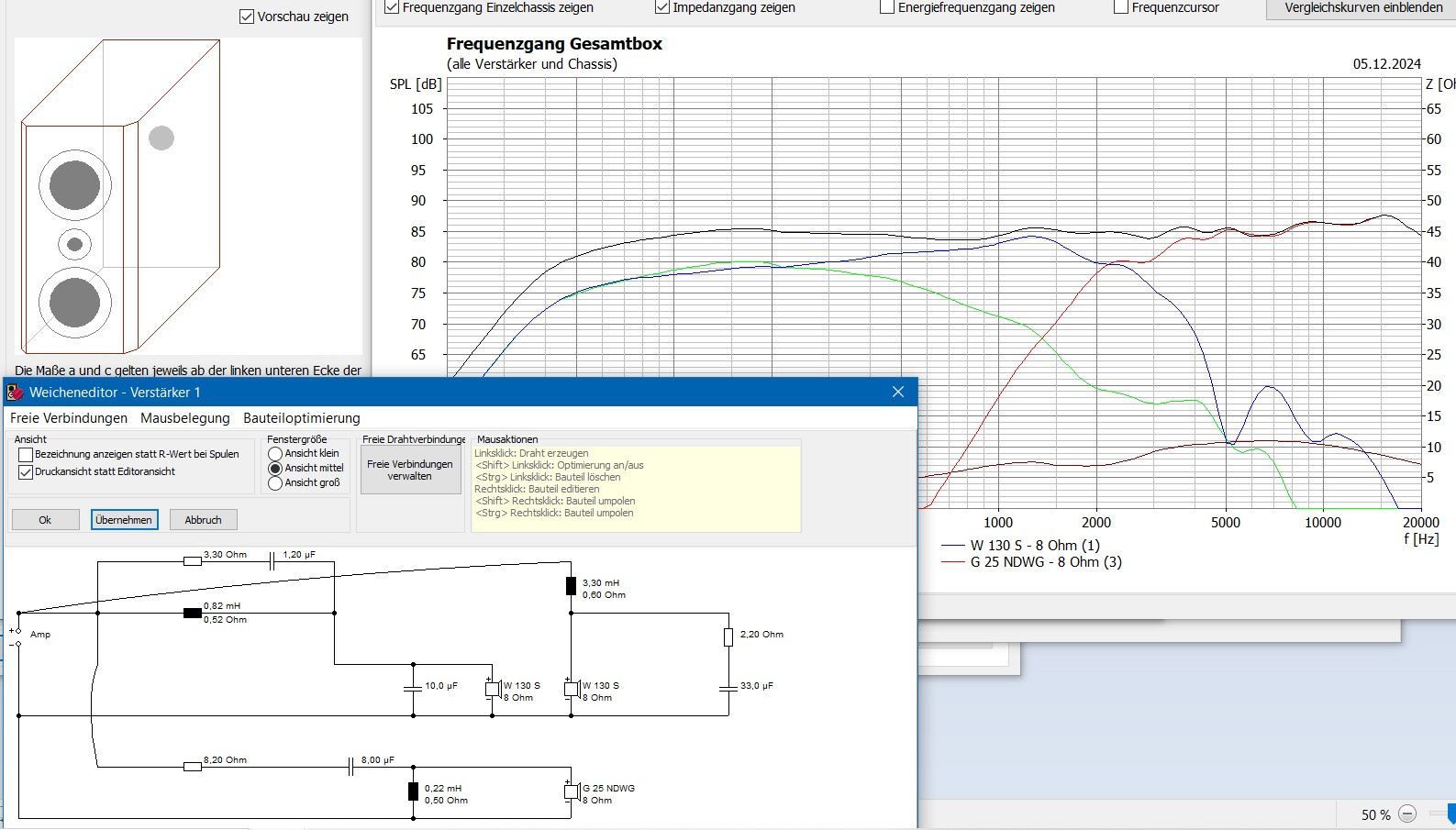

                          Hallo Niwo,
                          danke für den Vorschlag, das Bündelungsverhalten Deiner 2,5Wege-Simulation ist wirklich deutlich besser,
                          aber (nach meinem Kenntnisstand zumindest) sollte man bei Abhördistanzen > 3m einer D'Appolito-Konstuktion
                          den Vorzug gegenüber einer 2,5-Wege-Konstuktion geben, weshalb mich das leider nicht weiter bringt.
                          Alex

                            #133
                            Einmal mit 18 dB:
Ansichten: 463
Größe: 323,4 KB
                            Oder mit 6 dB mit Saugkreisen:
Ansichten: 455
Größe: 311,0 KB
                            Beide etwas besser, aber die Physik bleibt.
                            Muss aber bei größerem Hörabstand kein Fehler sein, wenn man den oberen Sprachbereich stärker bündelt.
                            Dann hat man hier weniger Reflexionen und das sollte zu einer besseren Sprachverständlichkeit führen.

                              #134
                              Hallo Niwo,
                              Nochmals danke für deine Mühe, sieht wirklich gut aus, obwohl ich den HT lieber etwas höher ankoppeln möchte.
                              Jetzt muss der G25NDWG nur noch bezüglich seinem Klirrverhalten mistspielen...
                              Alex
