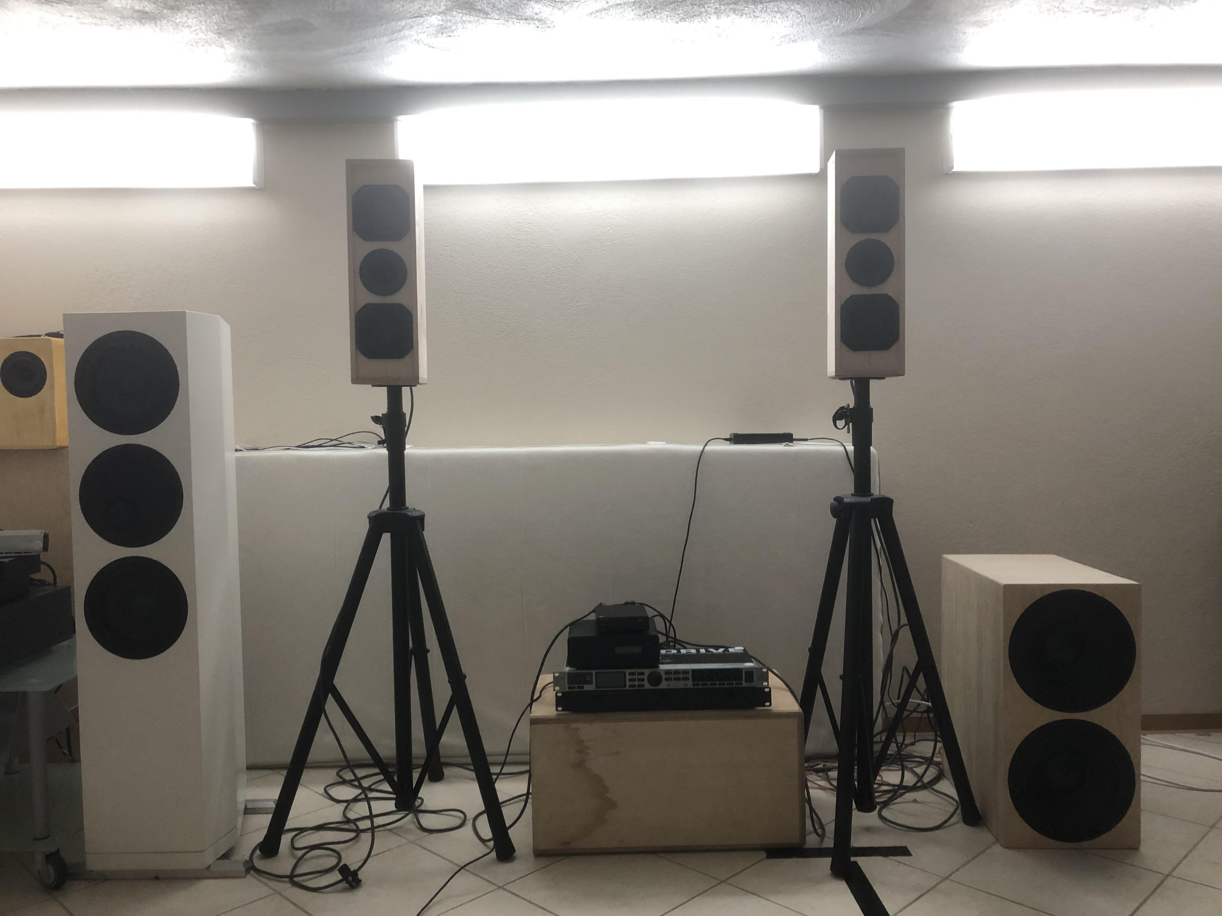

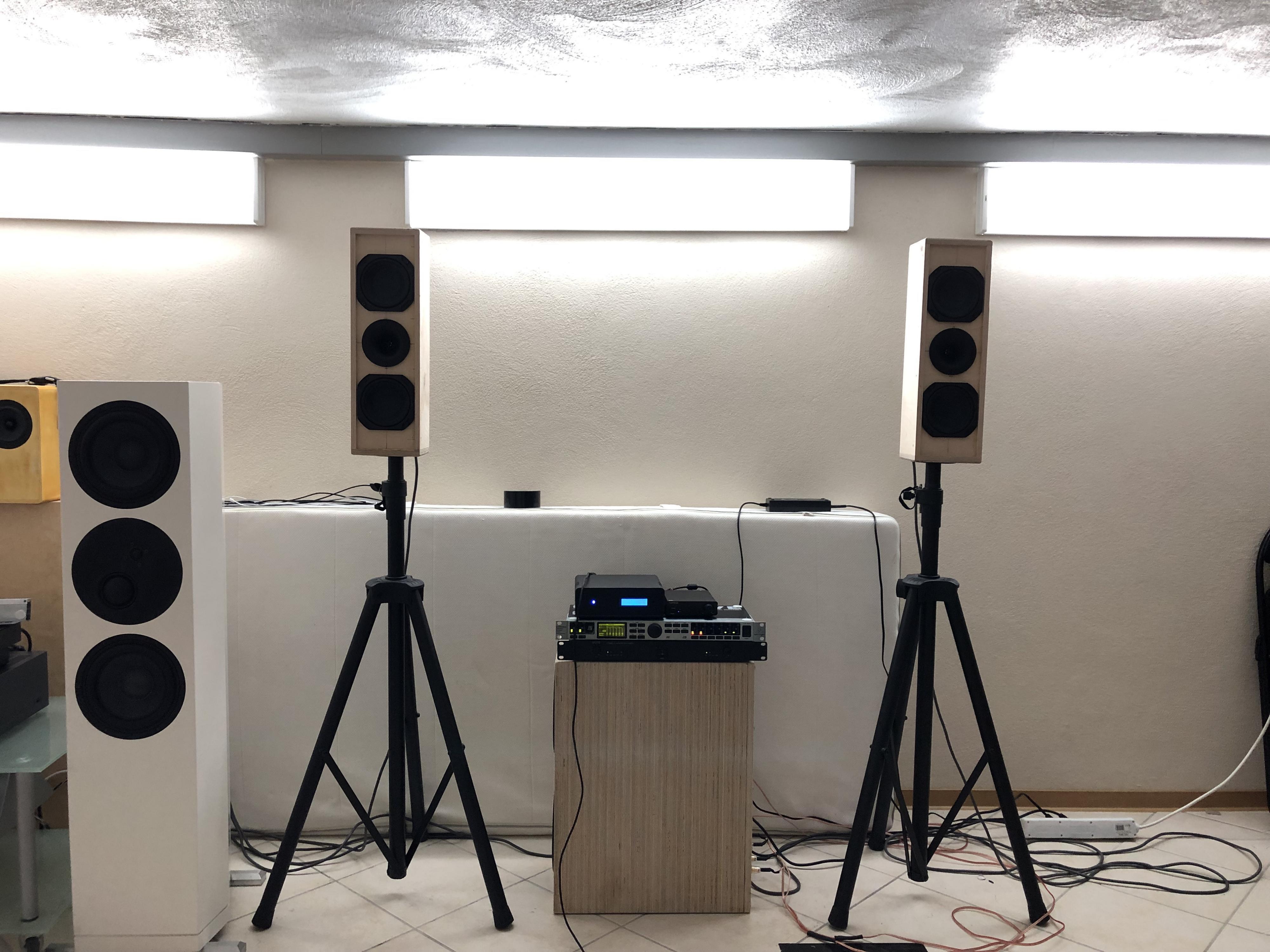

            die ersten Vor-Besuche gab es um Boxen bei mir unterzustellen und um das Kellerprojekt ins Laufen zu bekommen, ... eine kleine zweistündige Mess-Sitzung und das Kellerprojekt ist spielbereit:
            Klicke auf die Grafik für eine vergrößerte Ansicht  Name: IMG_2100.jpg Ansichten: 0 Größe: 699,1 KB ID: 709794

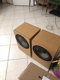

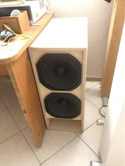

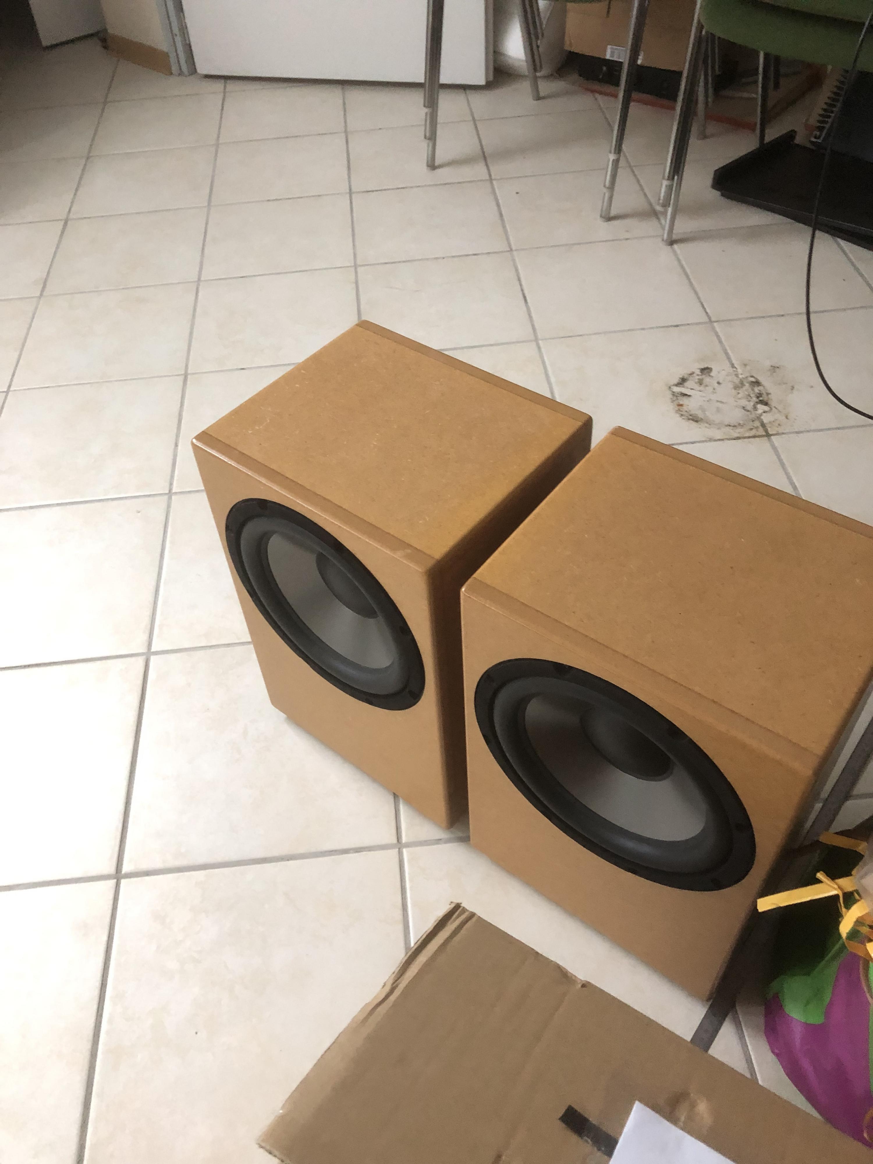

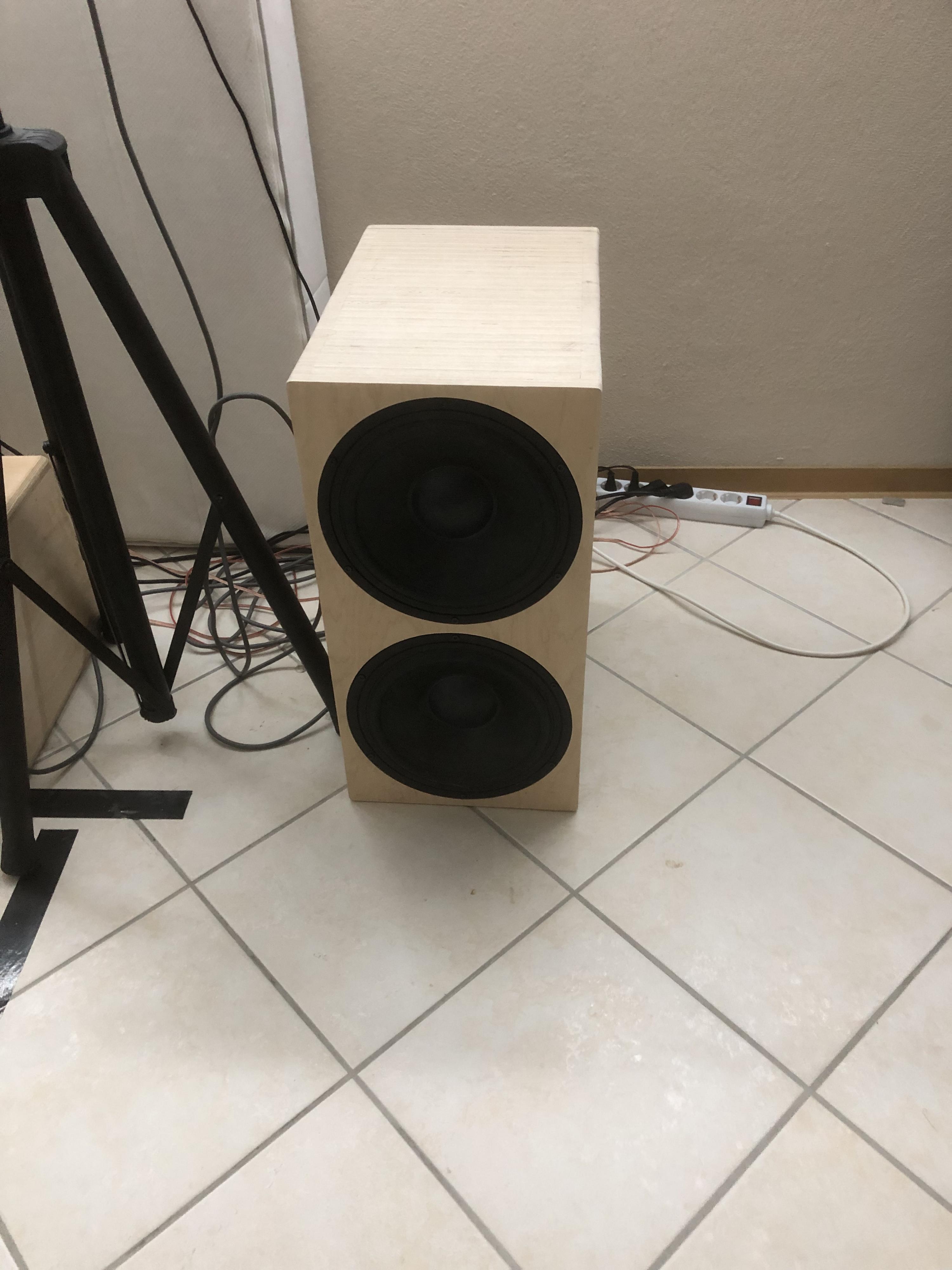

            bei den Subwoofern haben wir schon etwas länger gebraucht den Passenden zu finden, ... , an Klaus: zunächst haben wir deine eingepegelt: das war auch erfolgreich, wir haben dann zum Vergleich noch zwei andere Subs ausprobiert und sind beim GF250 Doppelsub rausgekommen, ... die Messungen lege ich ganz bewusst vor dem Treffen nicht rein, ... nach dem Treffen gerne. Aber soviel kann ich verraten, nur beim Hochton haben wir mit einem PEQ bei 8 kHz breitbandig runtergezogen und drei PEQs im Bass für die schlimmsten Raummoden 40, 60 und 90 Hz sehr schmalbandig. Die Trennung ist auf 150 Hz mit LR24 gesetzt, ... da ist noch Optimierungsbedarf, aber es klingt schon richtig gut, auch Marko, der später dazugestoßen ist, hat es ganz gut gefallen, ... und ich habe einen neuen Lieblingshochtöner entdeckt, danke dir Ralf. Und der ist nichtmal teuer. Passiv getrennt bei um die 4 kHz, und die Winkelmessungen überzeugen.
            die ausprobierten Subs:
            Klicke auf die Grafik für eine vergrößerte Ansicht  Name: IMG_2097.jpg Ansichten: 0 Größe: 759,5 KB ID: 709795
            Klicke auf die Grafik für eine vergrößerte Ansicht  Name: IMG_2099.jpg Ansichten: 0 Größe: 642,9 KB ID: 709796
            und der ist es schlussendlich geworden.
            Klicke auf die Grafik für eine vergrößerte Ansicht  Name: IMG_2098.jpg Ansichten: 0 Größe: 752,9 KB ID: 709797

              #96
              eine positive Nachricht in die Runde, es werden keine weiteren elektronischen Geräte gebraucht, mit den Hausmitteln ist was Gutes draus geworden, ... ein kleiner Topping PA3 für die SATs und im Sub ein Champ2 von Apart. Reicht um "richtig" laut zu kommen, ... bei Maxpegelmessungen haben wir in 1.5 Metern mit Yello rund 111 dB gemessen und es wäre noch deutlich lauter gegangen. Was mir besonders gut gefällt ist der richtig toll klingenden Hochtöner, ... der Vorteil dieser Boxen ist der sehr hohe Kennschalldruck, ... da braucht man echt nicht viel Verstärkerleistung.

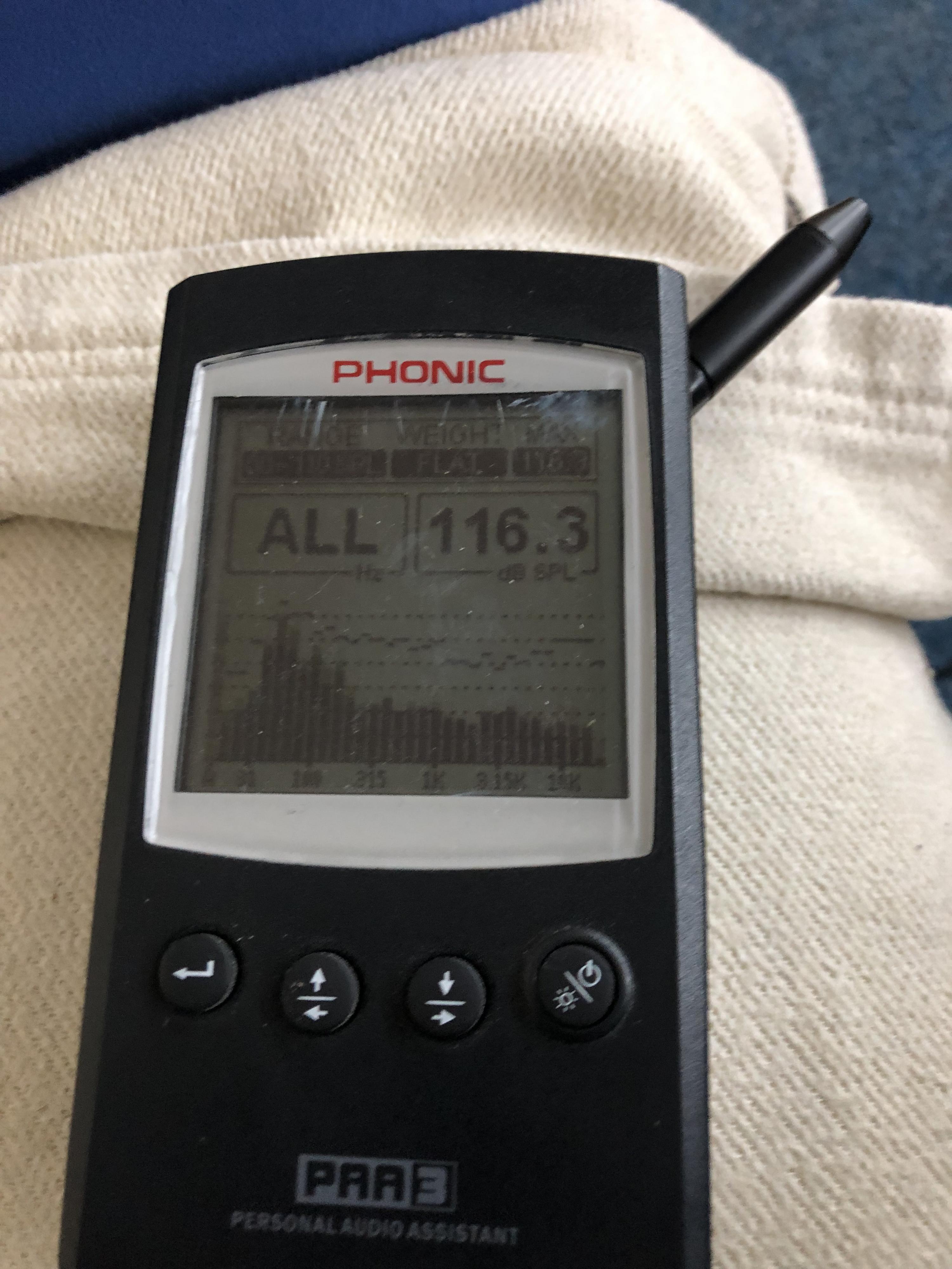

                      heute morgen habe ich noch einiges ausprobiert. Wir haben gestern diskutiert ob das Zustopfen der BR am SAT positiv ist, und die Antwort ist JA, ... und wir haben diskutiert ob es besser wäre tiefer oder höher zu trennen und ich bin schlussendlich wieder bei 150 Hz hängen geblieben,nur die Steilheiten haben sich grundlegend geändert und ich habe ein Phasenversatz von 45 Grad ermittelt, ... und der Sub steht jetzt nicht mehr NEBEN der Box sondern ZWISCHEN aber um 90 Grad gedreht, ... komischerweise ist die Summenkurve da deutlich harmonischer, ... und dann kann ich den Sub gleich als Ständer für die Elektronik nutzen, ...
                      Am SAT sind leichte 1-2 dB Peaks noch beseitigt worden bei um die 240 Hz und bei 490 Hz, etwas schmalbandiger. Sonst liegt nur bei 8 kHz ein breitbandiger PEQ um den kompletten Hochtonpegel abzusenken, ... das hat Ralf extra so gemacht, weil die Box später in größeren Sälen spielt und da ist es immer gut den Hochton deutlich anzuheben. Absenken geht nämlich immer, ... ich war gestern zu blöd die ganzen Messungen zu speichern, ich habe nur den ersten Teil, ... aber von heute morgen gibt es da deutlich mehr zu sehen, ... der SUB passt perfekt zu der Schnelligkeit und Exaktheit der SATs. Muss jetzt nur meine Ohren etwas schonen, es wurde am Ende dann doch etwas lauter, die Maxpegel-Messung mit dem Messknecht enstand bei Yello in einem Meter Entfernung auf Höhe Hochtöner. Der Maxpegel wird immer gespeichert, ... für das Bild musste ich halt den Messknecht auf das Sofa legen.

                          Ja der Übergang war nicht perfekt. Ist er immer noch nicht aber für das kellerprojekt mehr als gut. Wenn man messtechnisch unterwegs ist findet man immer eine Kleinigkeit. Und jetzt ist nur die Frage wann Schluss ist.
                          ich wollte noch ohne euch den maxpegel testen. Viel war nicht mehr drin. Aber für dieses Minimalsetup ist das schon richtig laut. Andere brauchen dafür zwei tiw300 pro Seite. Scherz. Gruß Timo

                            eine interessante Geschichte die ich im Kellerprojekt hautnah erfahren konnte, ... der SAT ist so haarscharf und präzise unterwegs, dass der Sub bei steiler Trennung einfach einen hörbaren Zeitversatz zu den SATs hat, das hatte ich jetzt die letzten Tage untersucht und bin bei LR12 bei 160 Hz rausgekommen, ... die Winkelmessungen sind nicht ganz so sauber (ganz speziell der unter 45 Grad nicht), aber nur so schafft es der Sub dem Signal zu folgen, ... sehr interessant, dass dann der Sub auf einmal extrem "schnell" klingt, ... ein zusätzlicher Subsonic (sehr flacher Hochpass mit BUT6 bei 50 Hz) verringert die Membranhübe auf ungefähr die Hälfte ohne Tiefgang zu verlieren. Die japanischen Trommeln kommen mit voller Wucht im Magen an, das gefällt mir super, und auch die Triangelschläge kommen durch den Hochton super präzise und klar, ... schon am Freitag haben wir mehrmals gesagt: ein würdiges Kellerprojekt mir sehr wenig Materialeinsatz, ...
