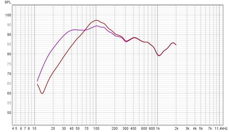

    Da der TAmp einen DSP hat, könnte man die Linkwitz-Entzerrung (im Vorfeld !) auch damit machen und auf je zwei Kanäle routen. Die Basisparameter der Enzerrung lt. HobbyHifi 7/2006 sind:
    Start- bzw. Einbauparameter fb = 81Hz und Qtb= 1,36
    Zielparameter: fp = 40Hz und Qtp=0,75
    Was dabei passiert ist folgendes (Nahfeldmessung):

      ja, wenn wir so ein DSP gestützes System haben können wir die Entzerrung per EQ machen, ...
      in diesem Fall für das Kellerprojekt habe ich vier Ausgänge an der Behringer frei, sodass wir uns noch Gedanken machen können die EQs an der Behringer zu machen. Den Mehrfachverstärker würde ich lediglich zur Verstärkung nutzen.

        #78
        Hallo Timo,
        kann die Behringer Biquads? Linkwitz ist mit simplen EQ´s nicht gut zu machen ...

            Hallo Timo,
            Sowie ich den Frequenzschrieb deute, würde man zwei PEQ brauchen. Minus 4 dB beim Buckel und plus einige dB ne Oktave drunter.

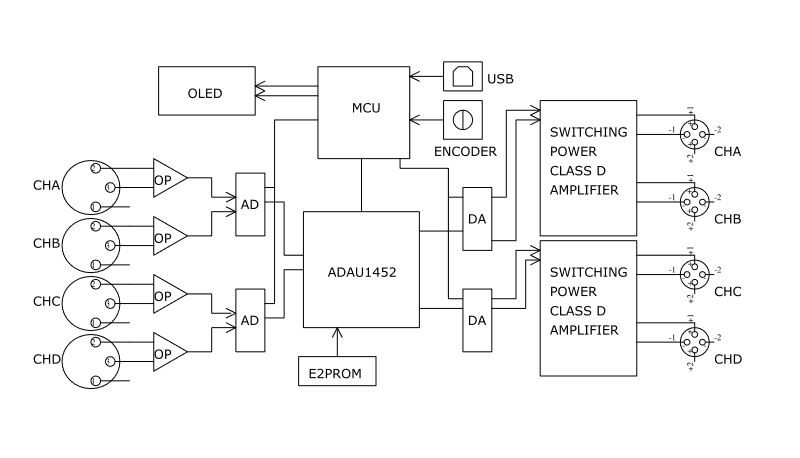

Ansichten: 427
Größe: 55,2 KB
              was mich etwas stört, in diesem speziellen Falle, ... dass wir im Kellerprojekt bei den Sats einen Hochpass brauchen, und ich deshalb die Behringer brauche, da habe ich einen AD und DA, dann geht man raus in den Tamp und es gibt eine weitere AD DA Wandlung, ... Lieber wäre mir einen einfachen Vierfachverstärker ohne DSP.
              Von den Leistungswerten würde der Verstärker passen und ich überlege mal ob die Trennung nicht auch anderweitig geht, ...
              Und dann haben wir ein weiteres, und viel größeres Problem, bis ich den Verstärker bei den EQs verstehe ist der Tag vorbei, ... deswegen für mich leider nicht nutzbar, wenn wir nur zusammenstecken müssten wäre das kein Thema, ...
                • 1366
                #82
                Kannst aber alles in ByPass schalten
                Korrektur, Signal wird ja trotzdem 2x gewandelt
                vielleicht ein dicker Souroundverstärker einang MulitChinchIn?
