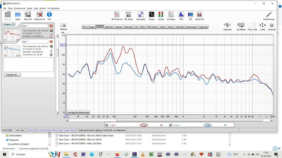

    da die REW-Einmessung angesprochen wurde - hier die beim Treffen für die Coax+30er verwendete:
    Klicke auf die Grafik für eine vergrößerte Ansicht  Name: Timo SeasCoax+JBL RSI unkorrigiert + Target.jpg Ansichten: 0 Größe: 145,7 KB ID: 710292
    Klicke auf die Grafik für eine vergrößerte Ansicht  Name: Timo SeasCoax+JBL RSI vor & nach REW Korrektur.jpg Ansichten: 0 Größe: 151,9 KB ID: 710289
    Anm.: Der FG im ersten Diagramm (vorher&Target) ist die linke Box, im zweiten Diagramm( vorher/nachher) leider die rechte Box
    Da sich der Frequenzgang meiner Boxen in Timos Raum in ca. 3m Entfernung auch schon ohne Entzerrung ab ca. 300Hz aufwärts tendenziell entlang meiner bevorzugten Zielkurve bewegt hat, nehme ich an, dass sie (von 100Hz bis 10kHz ca. 9dB Abfall - geklaut bei Anselm Görtz und HSB) nicht so falsch war.

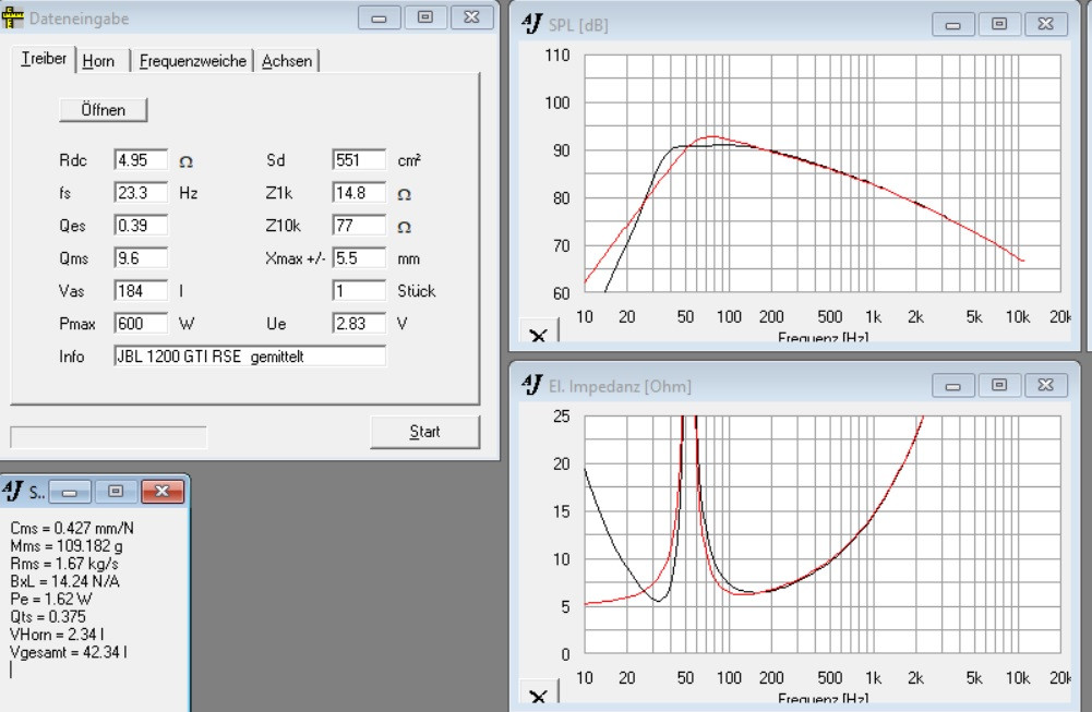

    Die Bassmodule mit dem modifizierten 30er JBL RSI (Rihm Special Edition: Schaumstoffsicke - ergibt schön niedrigen RMS-Wert von ca.1,7) betreibe ich normalerweise als GHP. Den hatte ich vergessen, dazwischen zu schalten.
    Hier der Effekt:
    Klicke auf die Grafik für eine vergrößerte Ansicht  Name: AJH JBL GTI1200 RSI in 40l G mit ohne HP.jpg Ansichten: 0 Größe: 144,6 KB ID: 710294
    Der C (800µ) wird wohl nach der REW-Einmessung beim Frequenzverlauf keine Rolle spielen. Aber immerhin ist die Box mit dem HP-C bei 40Hz um 5db empfindlicher => es wird weniger Verstärkerleistung benötigt. Ich werde den zuhause wieder dran machen ;o)

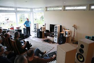

            Runde eins:
            Klicke auf die Grafik für eine vergrößerte Ansicht  Name: 0U6A2180.JPG Ansichten: 0 Größe: 56,3 KB ID: 710300
            B100 (solo - mit aktiver BP Unterstützung), Pacto, Pacto Vivace (vlnr)
            Meiner Meinung nach war die B100 sehr dunkel und dumpf, der BP hat exzellenten Bass geliefert, eine gute Kombi!
            Die Pacto war eben die Pacto: ausgewogen und sehr gut.
            Die Vivace war in dieser Runde mein Highlight: sehr ausgewogen und mit einer Transparenz im Stimmbereich: irre!

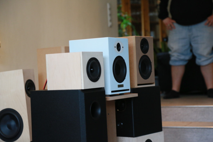

            Runde zwei:
            Klicke auf die Grafik für eine vergrößerte Ansicht  Name: 0U6A2192.JPG Ansichten: 0 Größe: 82,1 KB ID: 710301
            Persephone, Studio 3 Light, Boxsim 2.1 Projekt (vlnr)
            Das Boxsim 2.1 Projekt punktete mit brillanten Höhen und gutem Bass. Der Stimmbereich war überpräsent.
            Die Persephone hatte im Feld den tiefsten und kräftigsten Bass, auch die Höhen konnten überzeugen. Der Mittelton war enttäuschend.
            Mein Highlight dieser Runde: die Studio 3 Light. Entgegen der Entwicklerbefürchtung sehr ausgewogener Bass und extrem ausgewogener Klang.

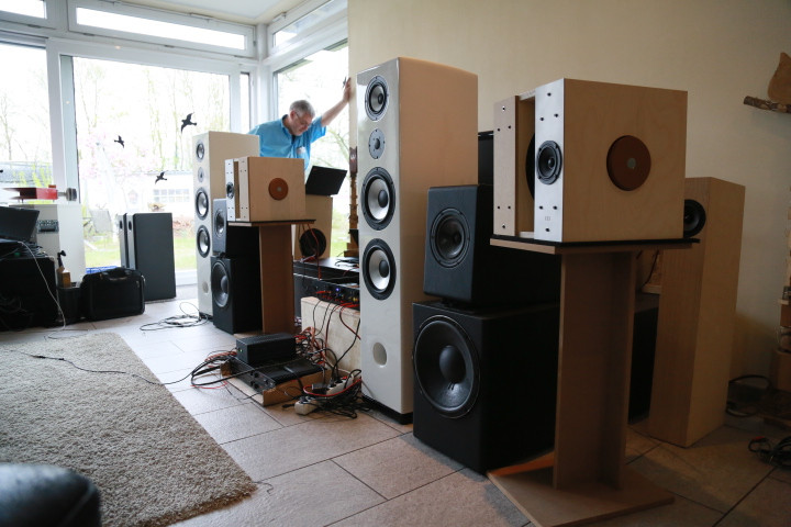

            Runde drei:
            Klicke auf die Grafik für eine vergrößerte Ansicht  Name: 0U6A2203.JPG Ansichten: 0 Größe: 96,1 KB ID: 710302
            Atlantis 200, SEAS T18 Coax mit XP-Membran plus Sub - vollaktiv, RiPol&BB - Kombi (vlnr)
            Entgegen der Entwicklermeinung war die Atlantis 200 absolut nicht "flach": insgesamt sehr ausgewogen, mehr als genug Leistungsreserven. In meinen Augen Potential zum Referenzlautsprecher.
            Die Ripol&BB Kombi konnte mit abgrundtiefem Bass punkten. Auch der Mittelton war exzellent. Pegel ist dabei halt leider nicht. Aber einen Tod muss man halt sterben. (Allein auf Grund des Basses ein absolutes Highlight.)
            Mein Highlight dieser Runde: die Seas. Ich kann es eigentlich nicht beschreiben. Eigentlich perfekt. Bis auf eins: vollaktiv. Das ist wie mit nem Revolver zu einer Messerstecherei zu kommen.( A R : Spaß - die Dinger waren der Hammer!!!)

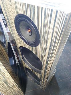

                              Die konnte ich vor Corona für einen schmalen Taler ergattern, meine Beweggründe waren die beiden Fusionamps im Fundus zu haben falls bei meinen La Belles mal was ausfällt. Jetzt sind die aber viel zu schade und viel zu gut um die zu schlachten.
                              hab gerade nochmal reingehört, richtig aufgestellt ist das ne Wonne an Bass und Stimme. stehen hier sicher noch ne Weile, Bring ich gerne mal mit...
