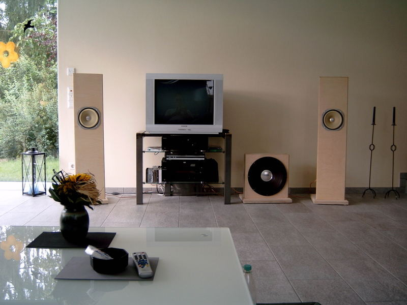

            so sahen meine Dipolversuche der Vergangenheit aus
Name: mal was neues.jpg
Ansichten: 589
Größe: 91,9 KB

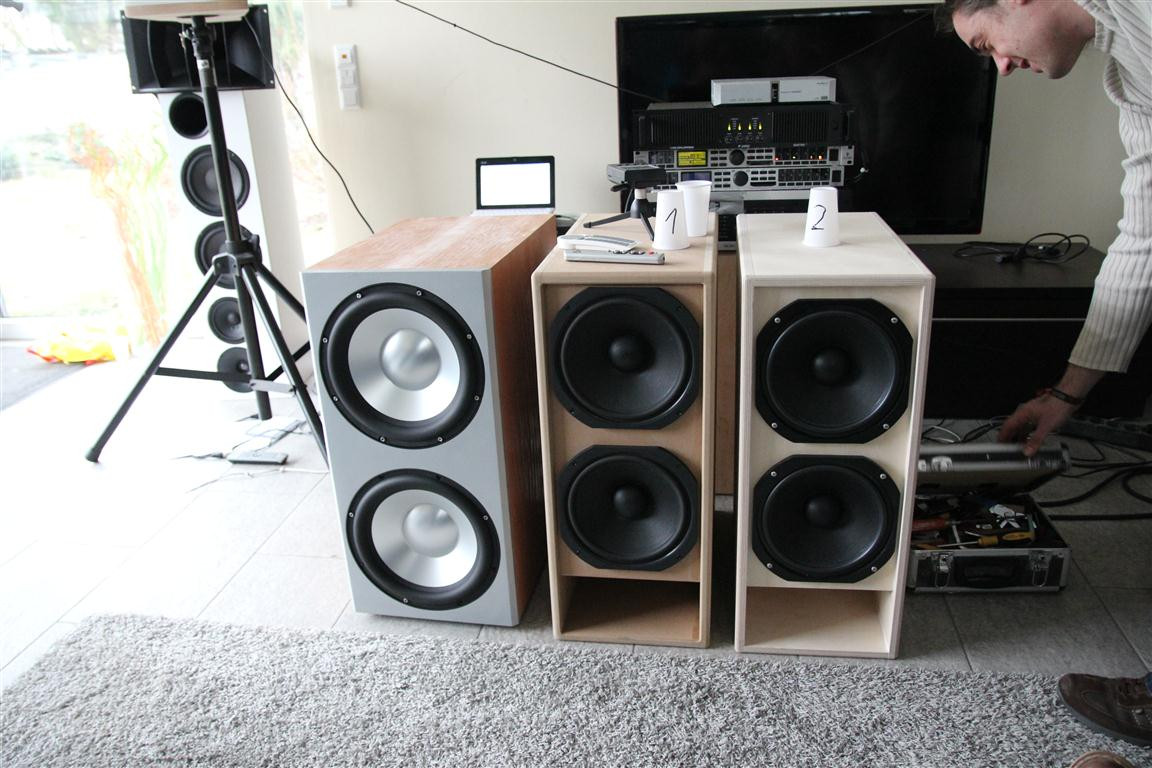

                      Klicke auf die Grafik für eine vergrößerte Ansicht  Name: IMG_1681 2 (Andere).JPG Ansichten: 0 Größe: 64,6 KB ID: 710370
                      und bei den Subs:
                      Klicke auf die Grafik für eine vergrößerte Ansicht  Name: IMG_2159 (Mittel).JPG Ansichten: 0 Größe: 203,4 KB ID: 710371
                      ps und der Marko ist auch auf dem Bild
