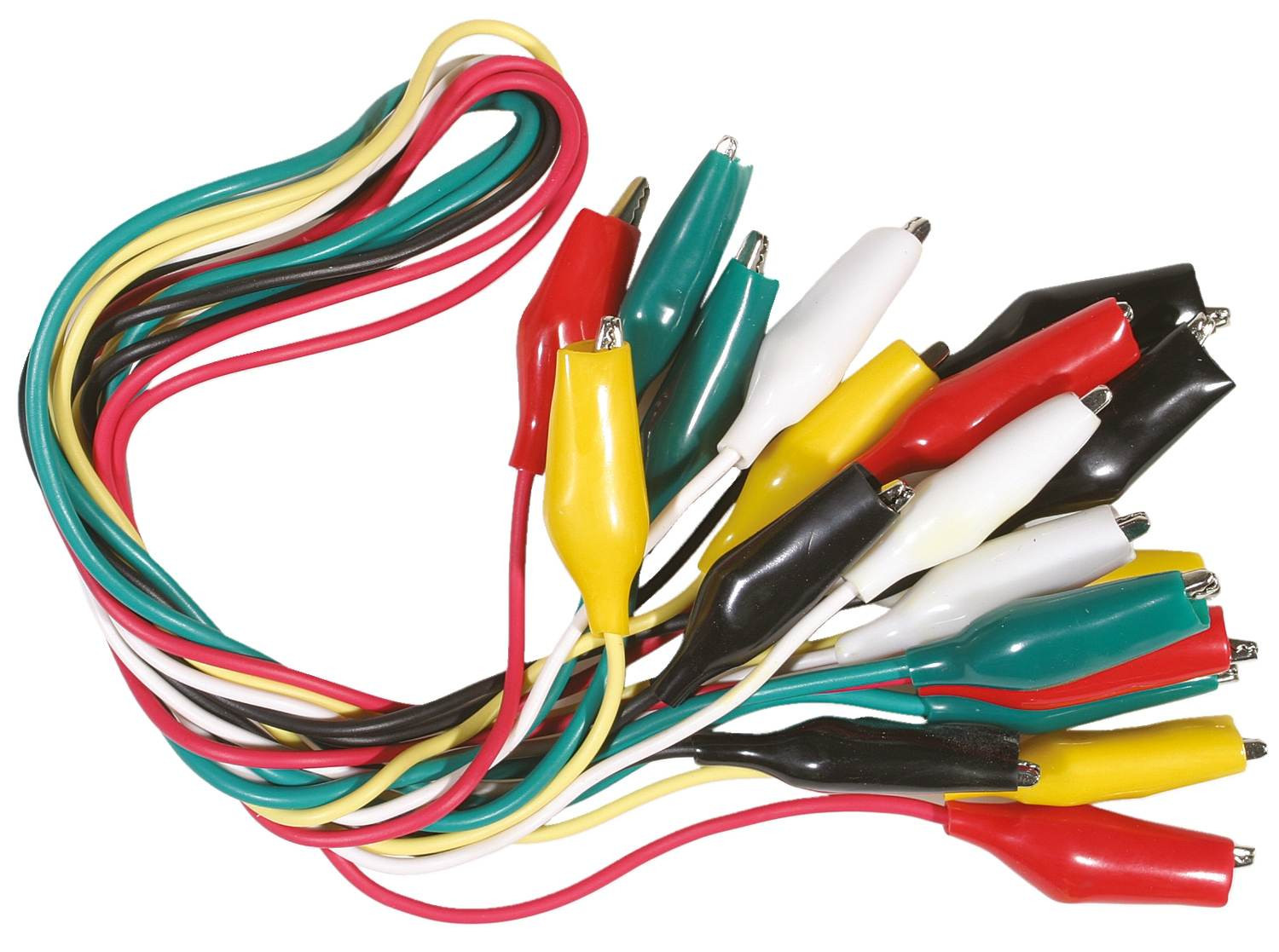

    also erstmal bin ich voll bei Klaus, dass diese Variante mit den Krokodilklemmen eine bewärte Methode ist die ich seit Jahren nutze:
    Klicke auf die Grafik für eine vergrößerte Ansicht  Name: image_53111.jpg Ansichten: 0 Größe: 278,2 KB ID: 710695
    jetzt geht es irgendwie drum das Ganze etwas rationeller umzusetzen, ... sorry, die Lötvarianten finde ich nicht sehr rationell.
    ich habe oft drei Spulen hier liegen zum Vergleichen, 1mH 1,2 mH un 1,5 mH, und dann wird drei mal gemessen was auf Achse und unter Winkeln rauskommt. Wenn ich zwischendurch den Lötkolben rausholen muss, werde ich wohl nie fertig.
    Die Variante von Klang und Ton hat was wenn man mal länger drüber nachdenkt, ... ich werde das Ganze aber erstmal setzen lassen ob es noch weitere Lösungen gibt. Gruß Timo

      die Wago-Klemmen sind eine echte Alternative, greifen satt und haben geringe Übergangswiderstände.
      Kabel mit Krokos habe ich auch, die Klemmen sind aber von guter Qualität und selber gelötet. Ich hatte auch mal so einen Bündel gekauft, die sind teilweise einfach vom Kabel gefallen. Die bunten Gummis verdecken die schwindeligen Verbindungen oder auch den Kabelbruch - sicher gibt es aber auch bessere als die, die ich da hatte.

        Ich halte Krokoklemmen für Teufelszeug.
        Erstens stimmt es, dass bei den billigen Sets die Klemmen einfach von den Kabeln abfallen und zweitens ist keinerlei Kontaktsicherheit gegeben.
        Alleine dadurch, dass die Klemmen nicht parallel schließen, können zwei Drähte, die nebeneinander geklemmt werden, niemals den selben Kontaktdruck haben. Wenn dann einer der Drähte noch dicker ist, sind Wackelkontakte vorprogrammiert.
        Just my 2 cts...

              Als Krokoklemme kann ich die kleinen Krokoklemmen von Hirschmann empfehlen. Heißen bei Reichelt MA 1CRIMP (plus Kürzel für Farbe, RT für rot usw)
              Damit habe ich mir selber kurze Kabel mit 0,5 m Länge gelötet. Die gezeigten mit der PVC Hülle haben mich nie überzeugt.

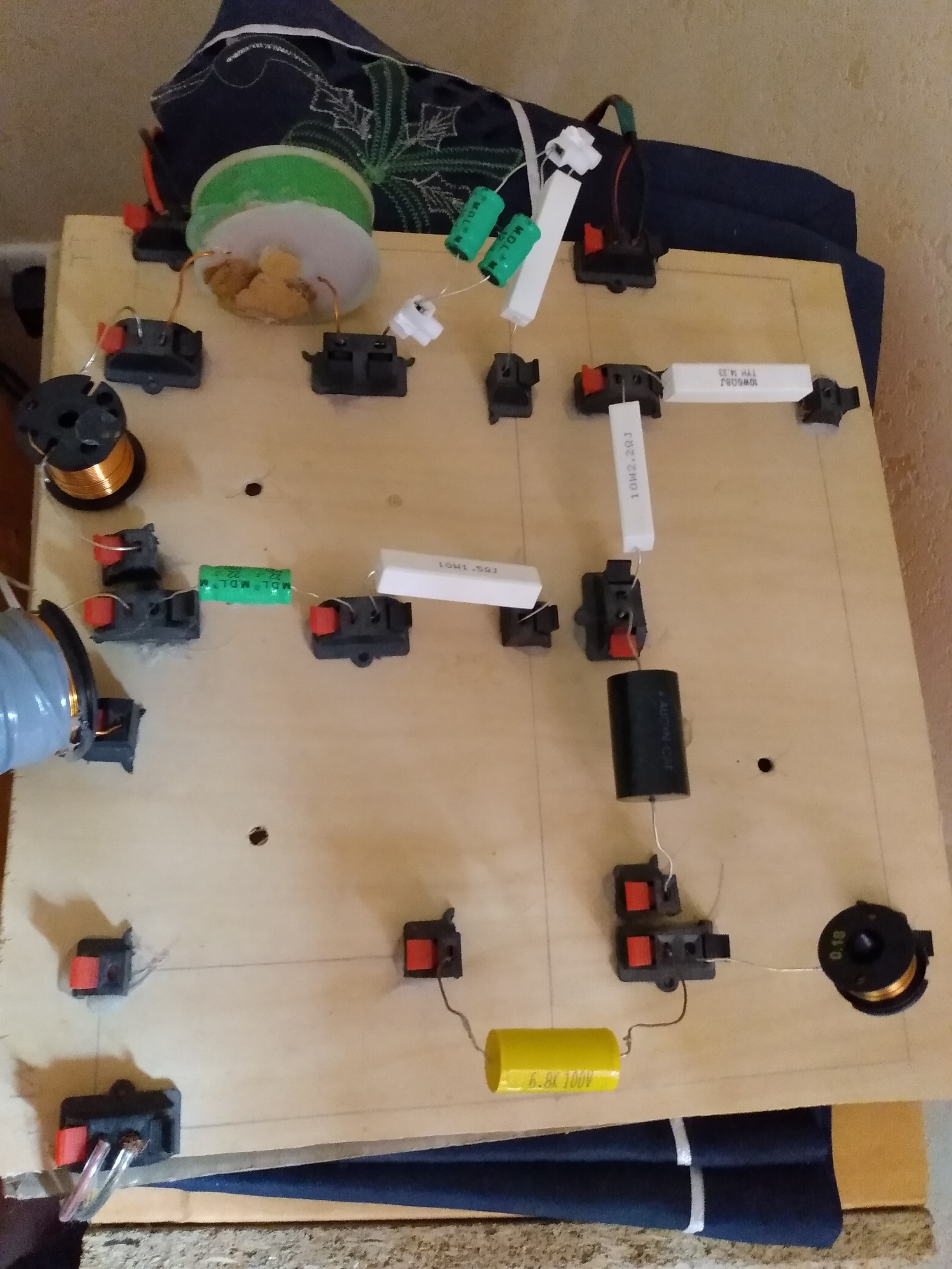

                ich nutze auch so ein Klemmbrett, ist eine Eigenkreation von mir. Die von K&T hatten früher offenbar mal die gleiche Idee, die Klemmbretter kannte ich noch nicht.
Ansichten: 679
Größe: 1,28 MB
                Die Bauteile sind schnell gewechselt, klemmen oder löten ist mir zu fummelig und zu umständlich. Aber, wenn ich die Bauteile für die fertige Weiche zusammen löte erhalte ich ein leicht verändertes Ergebnis. Besonders im Bereich der Übernahmefrequenzen passt es dann manchmal nicht mehr 100%. Die Filterflanken sehen anders aus und die Trennfrequenz verschiebt sich leicht. Ich kann mir das nur so erklären, dass die Kontakte auf das Klemmbrett einen höhen Widerstand haben. Die sind ja eigentlich für Litzen gedacht, aber die kleinen Drähte der Bauteile bekommen meist nur einem minimalen Kontakt. Man muss darauf achten, dass die Klemmen gut packen, manchmal muss man daran wackeln, bis sie gut sitzen.
                Mit den Krokoklemmen habe bisher schlechte Erfahrung gemacht, die hatten teilweise noch höhere Widerstände. Ich hatte auch billige mit dünnen Drähten und schlechte Lötverbindungen. Da muss man eventuell neue dickere Drähte anlöten.
                Werner

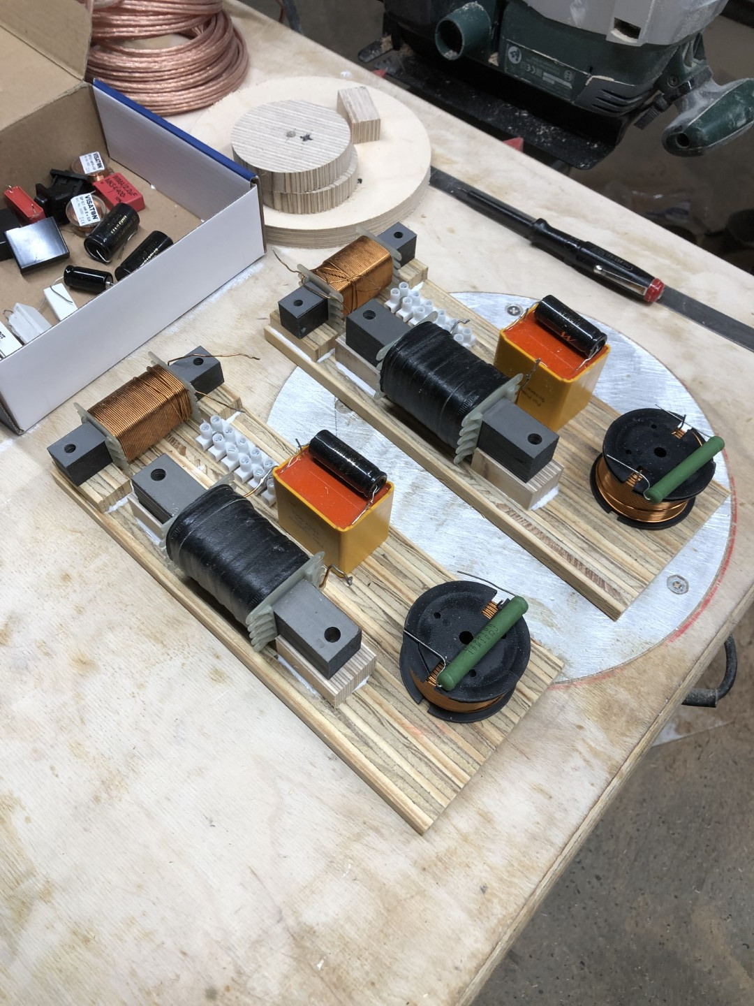

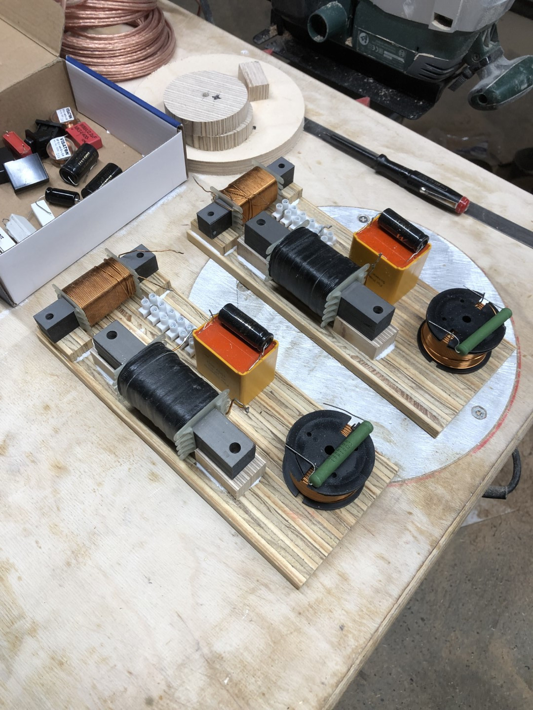

                      Mein Fundus an alten Bauteilen ist sehr klein, da ich auch Vieles eben schnell in aktiv plane und umsetze. Aber ich nehme auch für meine schnellen Versuche auf jeden Fall auch "alte" Weichenbauteile, ... so war es auch bei der Stella TIW200B100:
                      Klicke auf die Grafik für eine vergrößerte Ansicht  Name: IMG_1866 (Groß).jpg Ansichten: 0 Größe: 427,0 KB ID: 710777
                      der große Kondensator war auch schonmal an einer Camargue (um 1990) drin, und die großen Spulen waren auch schon in einigen Test-Boxen drin, ... die rechte untere Spule ist abgewickelt, also auch Recycling. Da ich die Weiche aber nachbaubar machen wollte, testete ich auch eine Weiche aus original Visaton-Weichen-Teilen, mit gleichem akustischen Ergebnis.
                      ps. in diesem Zusammenhang zu erwähnen, dass ich eine simulierte Variante in den früheren Boxsimversionen oftmals neu gemacht habe und andere Weichenbauteile gebraucht habe, ... diese Ungenauigkeit in Boxsim ist heute fast vollständig verschwunden, ... Diese Serienweiche hätte ich mir auf einem Brett nie zugetraut, das konnte ich nur mit vorigem Planen und Durchprobieren an der Simulation, ...

                        Deine Variante gefällt mir ausgesprochen gut, ... von der funktionalität hatte ich genau so etwas in meinem Hinterkopf, ... vielleicht mit zwei bis drei mehr Funktionen dran, aber im Grunde ist es das was ich auch machen werde, ...

                            vielen Dank. Ja, mehr Funktionen habe ich mir auch im Nachhinein gewünscht, Standard 2 Wege sind damit möglich, ansonsten behelfe ich mich mit Lüsterklemmen. Hatte ich damals testweise aufgebaut, ob das funktioniert und nun benutze ich das schon mehrere Jahre.
                            Wenn man bei Visaton-Chassis bleibt, braucht man es nicht unbedingt, aber für Fremdchassis ist das schon gut. Ich mache es dann so, ich messe die einzelnen Chassis unbeschaltet im Gehäuse und importiere dann Impedanz- und Frequenzgang in Boxsim. Und ganz wichtig bei eigene Messungen. Unter gemeinsames Gehäuse die Maße genau so eingeben wie gemessen und unter Chassisdaten die zu simulierende Box anklicken, sonst simuliert Boxsim den Baffle-Step mit und dann passt gar nichts. Dann simuliere ich grob und stecke die ermittelten Bauteile in das Klemmbrett. Ich höre mir das an und optimiere weiter bis es passt. Ich bin jetzt mehrfach dazu übergegangen, mehr auf 15 und 30° zu achten. Wenn das gleichmäßig verläuft ohne Überhöhungen, passt auch der Energiefrequenzgang, und dann sind kleine Unebenheiten auf Achse nicht so schlimm.
